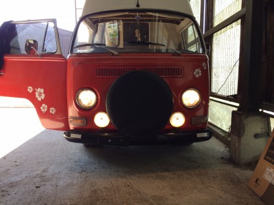

hab den Bus vom Urlaubsdreck befreit für ein Fotoshooting in der Firma...

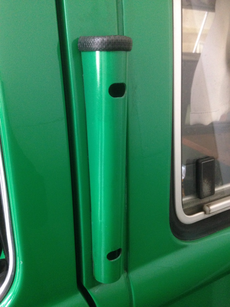

Ich habe meinen Flaggenhalter mit einem ordnungsgemäßen Keder versehen.
Vielen Dank an Werner für die Spende! :bier:

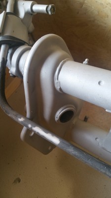

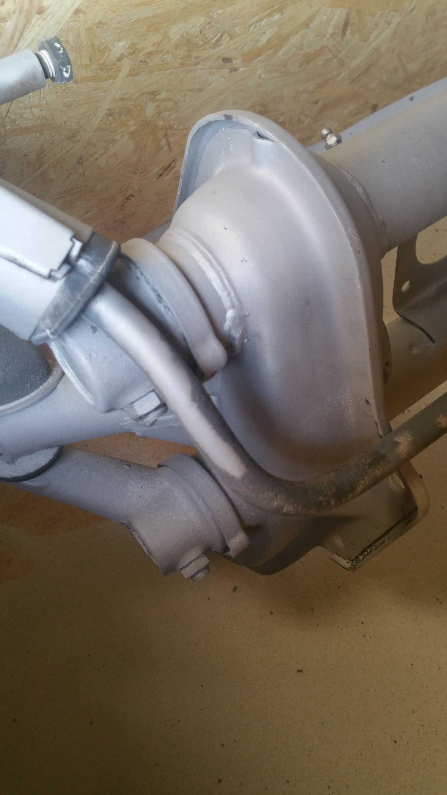

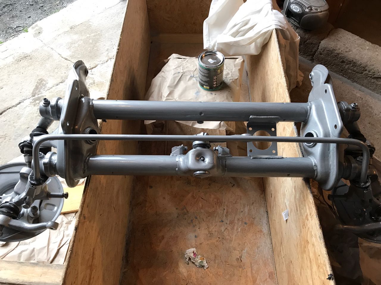

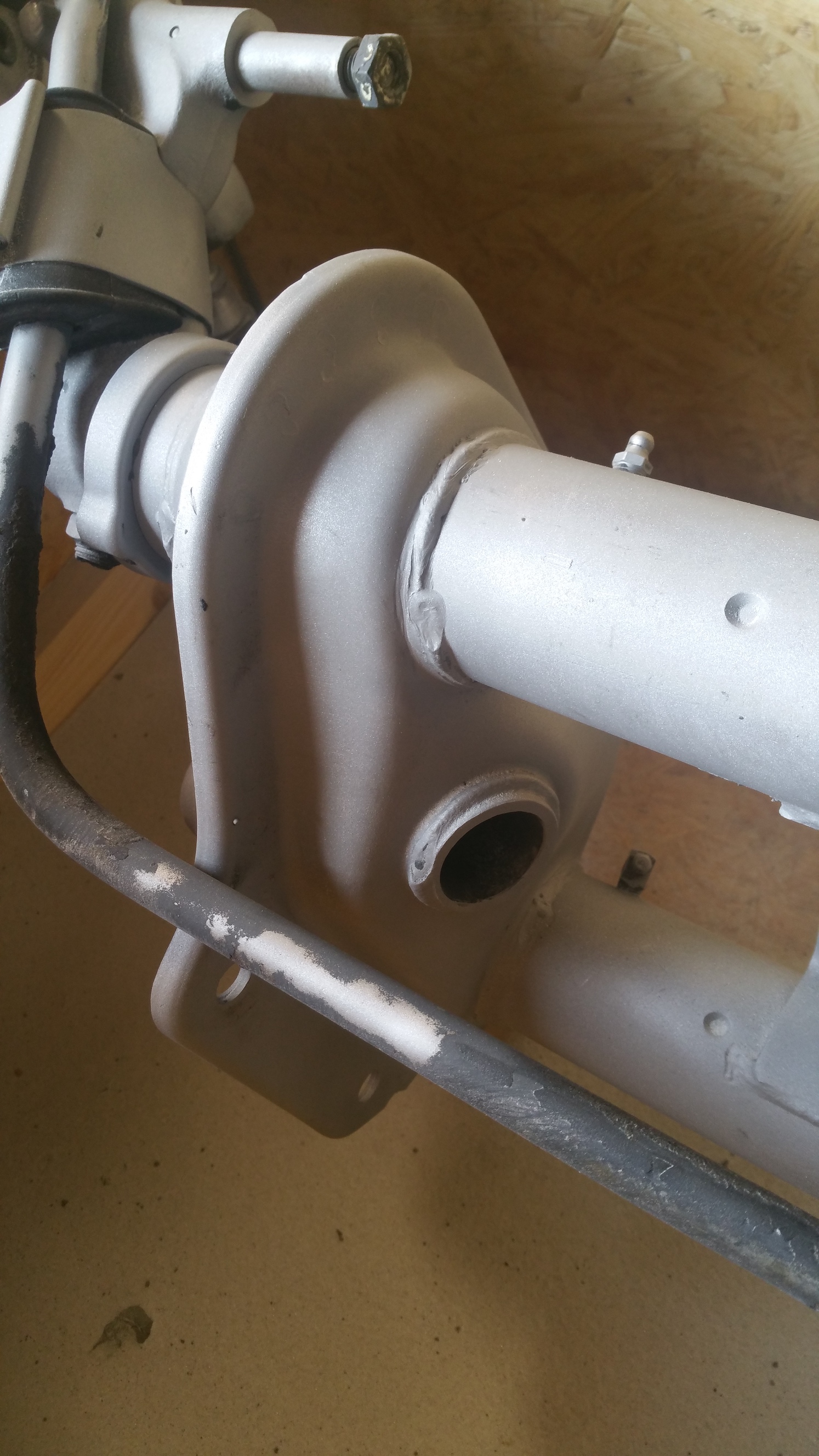

Weiter Bilder zur Achse:)
gestrahlt
gestrahlt
gestrahlt
gestrahlt
grundiert
grundiert
von der lackierten Achse habe ich bisher noch kein Bild gemacht. Ich schaue sie mir erst gar nicht mehr an :D

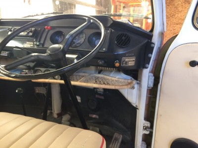

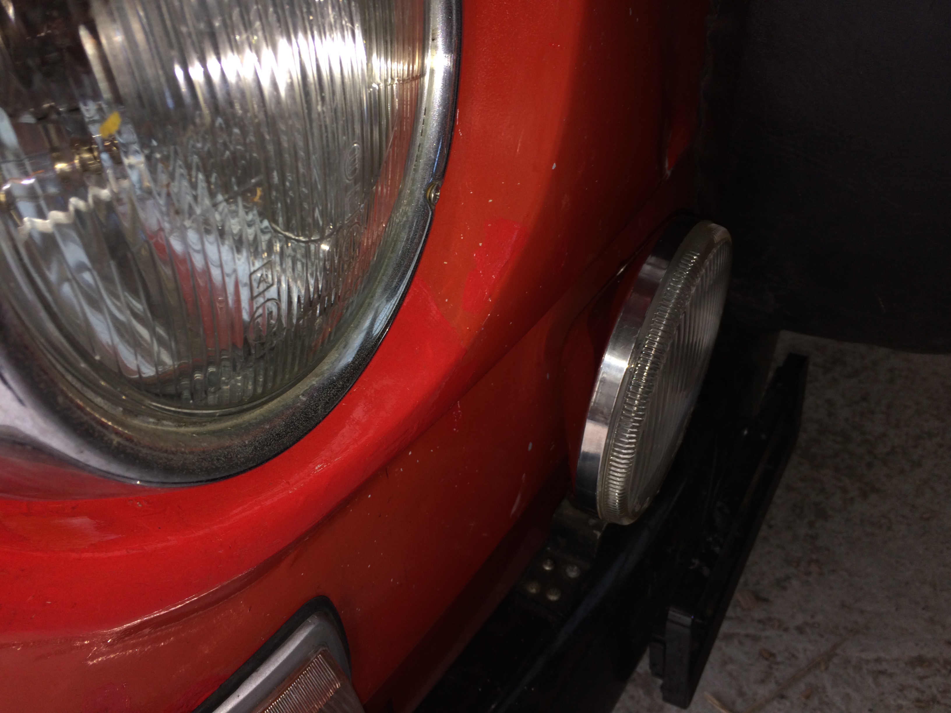

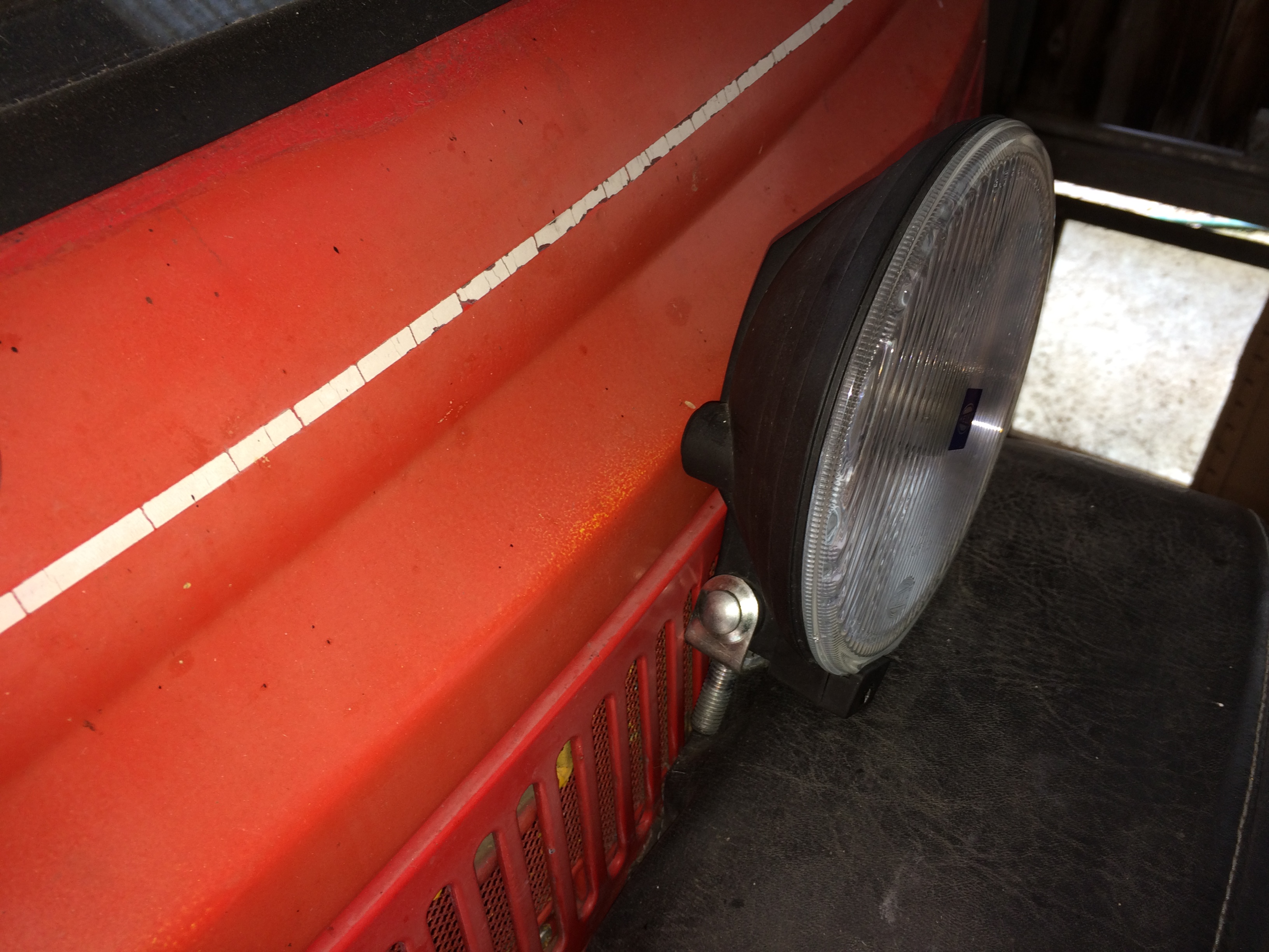

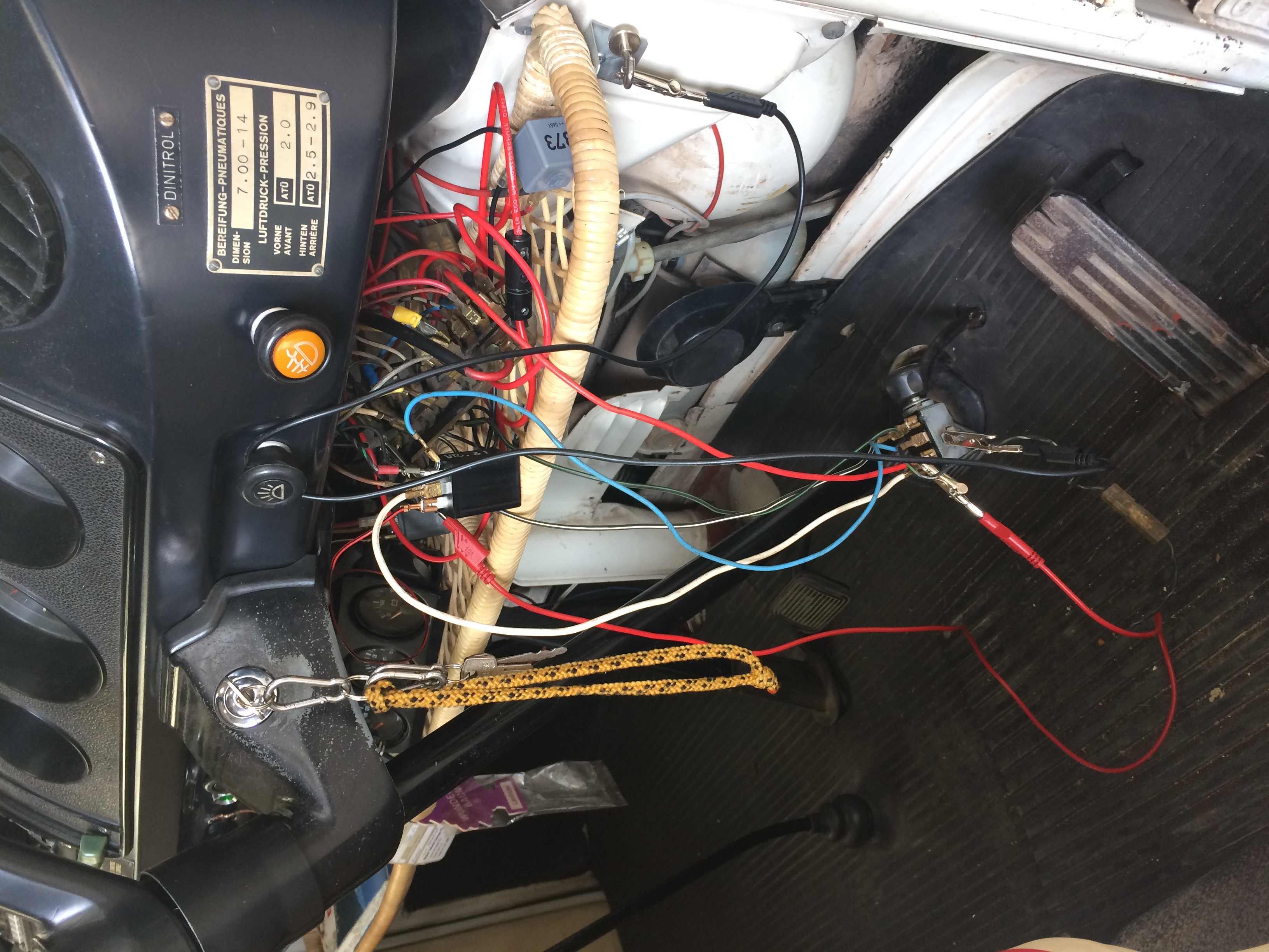

Bin mit der hassgeliebten Elektrik wieder im Reinen :D
1. Gebrochene Sicherungsdose ersetzt und das gewaltige Kabelwirrwar entflechtet und neu verlegt.
2. Warnblinkanlage für Anhängerbetrieb (Relais, Kontrolllampe, Schalter) nachgerüstet.
3. Zusatzscheinwerfer aus Kunstoffgehäuse (Hella) durch alte Chrom (Bosch) ersetzt, jetzt viel stimmiger.
4. Kabelführung der Vorbesitzer am Bodenblech passender verlegt
5. Lichtsummer verbaut
Vorher: Gewaltiges Ghetto
Nachher: Nix mehr zu sehen
Vorher: Hella, zu modern - Kunststoff
Nachher: Bosch, passt viel besser - Chrom

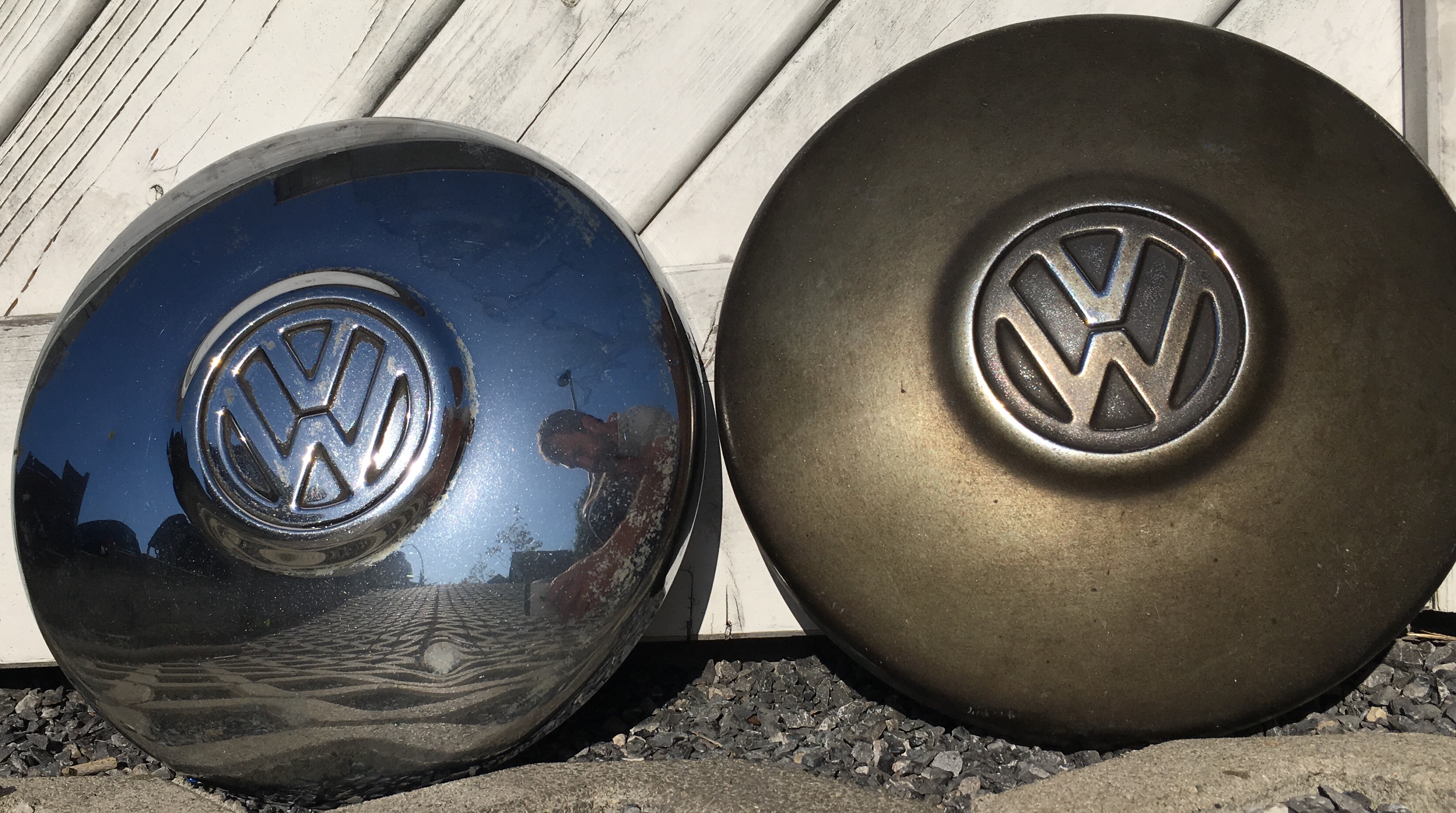

Fahrzeug zur Werkstatt geschleppt, damit die Karosserie endlich gemacht wird.
Und mal die erste Radkappe mit Alufolie und Cola behandelt
nachher - vorher
nachher - vorher

Avispa66 hat geschrieben: 17.10.2017 21:56 ... 1. Gebrochene Sicherungsdose ersetzt und das gewaltige Kabelwirrwar entflechtet und neu verlegt...
Wollte gestern ein hässlich sichtbar verlegtes Kabel vom Zigarettenanzünder (hinter RHD-Beifahrersitz, wohl nächträglich eingebaut) neu verlegen, dabei die Sicherungsdose wieder abmontiert und plötzlich seh ich da zwei Kabel (mit Steckverteiler verbunden) in der Luft hängen.
Leider mit abgelöster Steckzunge der Sicherungsose eines „Zweiersteckplatz“ :shock:
Hat sich wohl durch zu heftigem Zug abgelöst :cry:
Mist, nun muss halt ein zweiter Steckveteiler an den Steckplatz (hängen 3 Verbraucher dran).

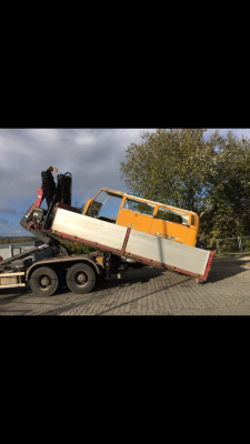

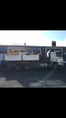

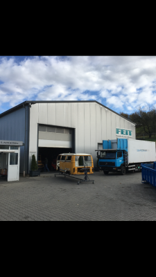

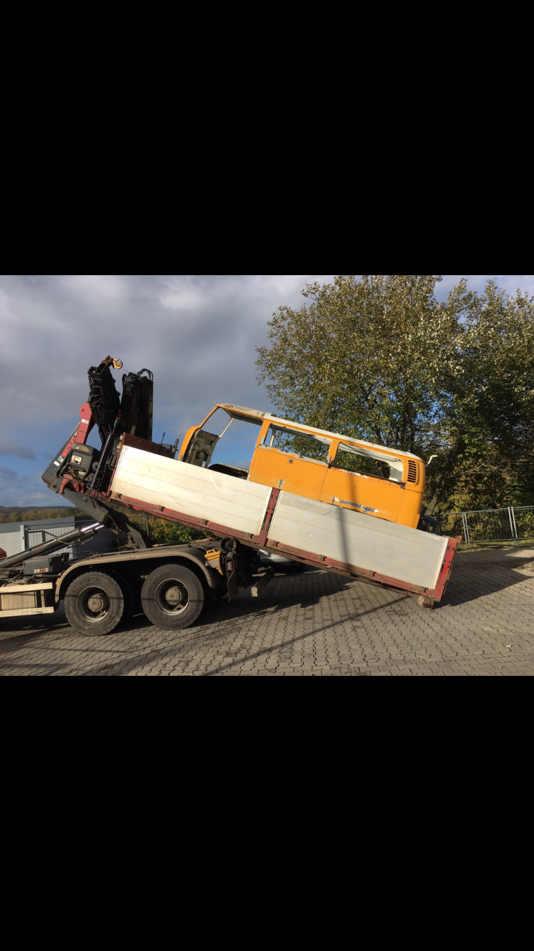

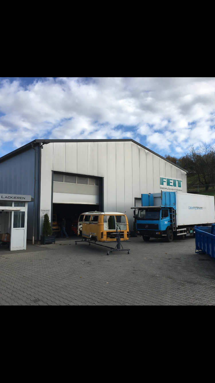

Es ist soweit, heute ist er zum Strahler gekommen, bin sehr auf das Ergebnis gespannt :D ! Mit Drehgestell 5,50m lang, da blieben nicht viele Möglichkeiten :) !
