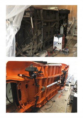

letzte Woche Nach 3 Monaten Pause wegen meinem Hauptberuf nun endlich weitergemacht, nächste Woche kommt er wieder auf die Räder.
Der Typ 4 ist noch nicht einbaufertig, wird aber auch fleißig dran gewerkelt.
Resto dauert nun schon 2 Jahre.
Manno, kanns kaum noch abwarten, bis das Auto wieder auf der Straße ist!

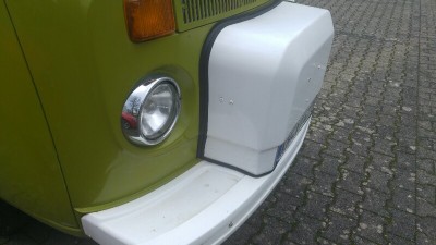

Hergestellt für/von Oldtimerservice.cz, über die Bucht zu erwerben (für einen angemessenen Preis). Find die Qualität sehr gut!
Grüße, Andreas

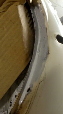

Löcher Nr. 3 + 4 im Scheibenrahmen mit Blechen geschweißt. Beim Verschleifen der Schweißpunkte von Loch Nr. 3 in der Rundung vom Scheibenrahmen habe ich mit der Flex und 115er Scheibe vor lauter Eifer und nichtaufpassenkurzvorFeierabend Loch Nr. 4 ins Blech geflext
Mit welchem Werkzeug anstelle der Flex komme ich besser an solche Stellen ran? Druckluftschleifer mit 75mm-Scheibe??
(Loch Nr. 5 wartet schon am unteren BIldrand
Zum Wohl die Pfalz
Ich würde dir dafür ein Multitool (Dremel, Proxxon usw.) inclusive Aluoxid Trennscheibe oder Schleif-Rolle empfehlen.
Der Trennscheiben-Verschleiß ist bei den Dingern relativ hoch, aber für feinere Schnitte und verschleifen von schlecht zugänglichen Stellen eignen sie sich gut!

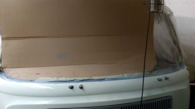

Frontscheibenrahmen fertig geschweißt, entrostet und mit einfacher Grundierung lackiert. Im Frühjahr wird dann lackiert
(Danke für den Dremel-Tip, funktioniert langsam aber stetig
Jetzt geht's an der Rückseite mit der neuen Heckklappe weiter

Wieder fleißig gewesen - Heckklappe ist drin.

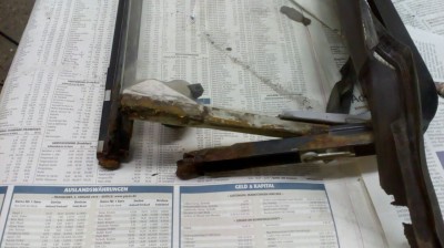

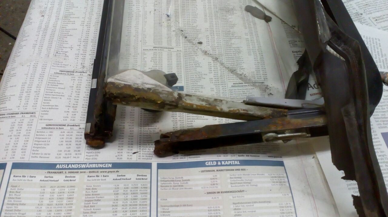

Bei der Schiebetür habe ich das Fenster ausgebaut. Der Scheibenrahmen sieht bis auf ein kleines Loch wie ab Werk aus. Allerdings hat es der Rahmen vom Ausstellfenster hinter sich:
Wenn ich mir aber überlege wie oft ich das Fenster bis jetzt offen hatte (nie....) und alleine die Kosten für den neuen Rahmen, Steg und die zwei Dichtungen addiere werde ich an der Schiebrtür eine feste Scheibe verwenden und links ein Schiebefenster einbauen.
Ein Schiebefenster an der "Essgruppe" ist vermutlich praktischer als ein Drehfenster in der Schiebetür

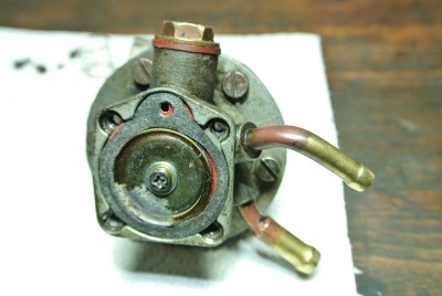

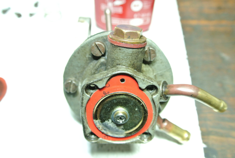

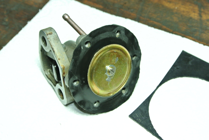

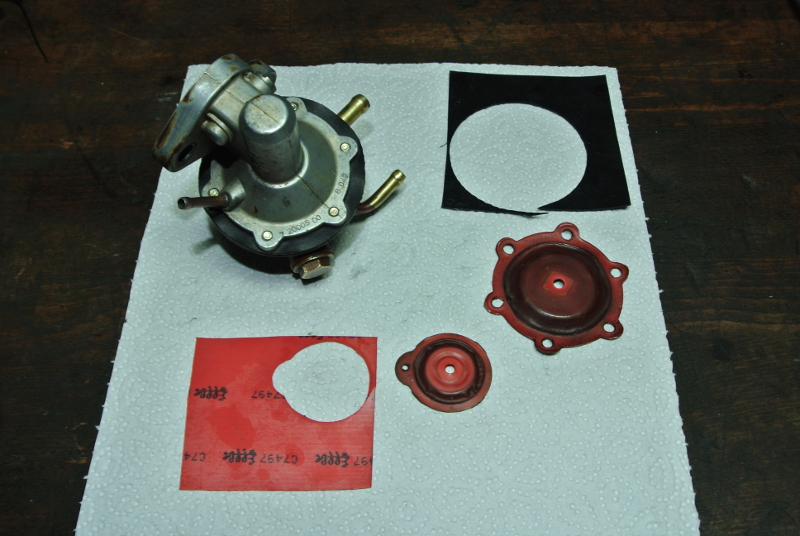

Servus,

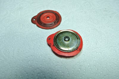

ich habe meine Typ 4 Benzinpumpe überholt: ....die Pumpe fördert den Sprit bis 1,5 m höhe.....passt
viele Grüße
