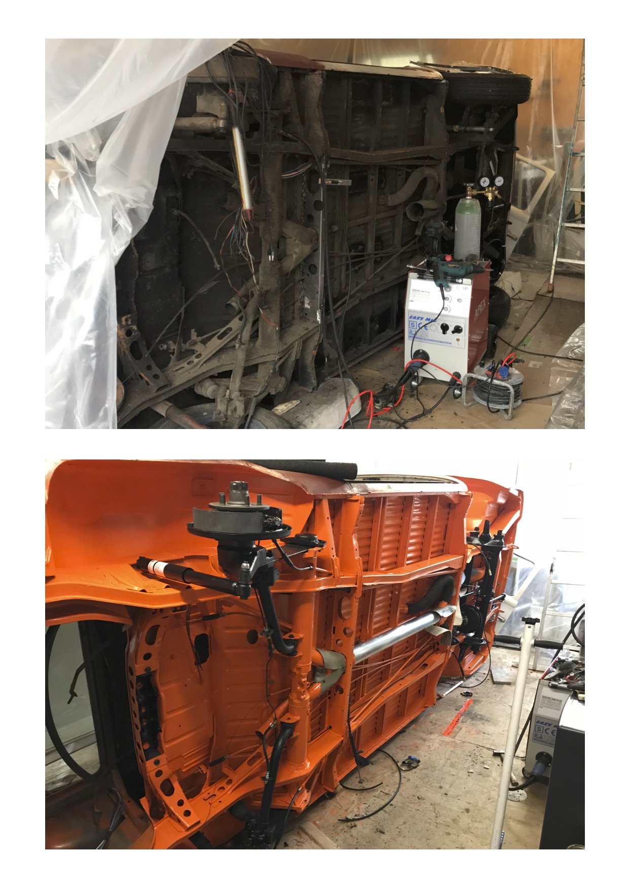

letzte Woche Nach 3 Monaten Pause wegen meinem Hauptberuf nun endlich weitergemacht, nächste Woche kommt er wieder auf die Räder.
Der Typ 4 ist noch nicht einbaufertig, wird aber auch fleißig dran gewerkelt.
Resto dauert nun schon 2 Jahre.
Manno, kanns kaum noch abwarten, bis das Auto wieder auf der Straße ist!

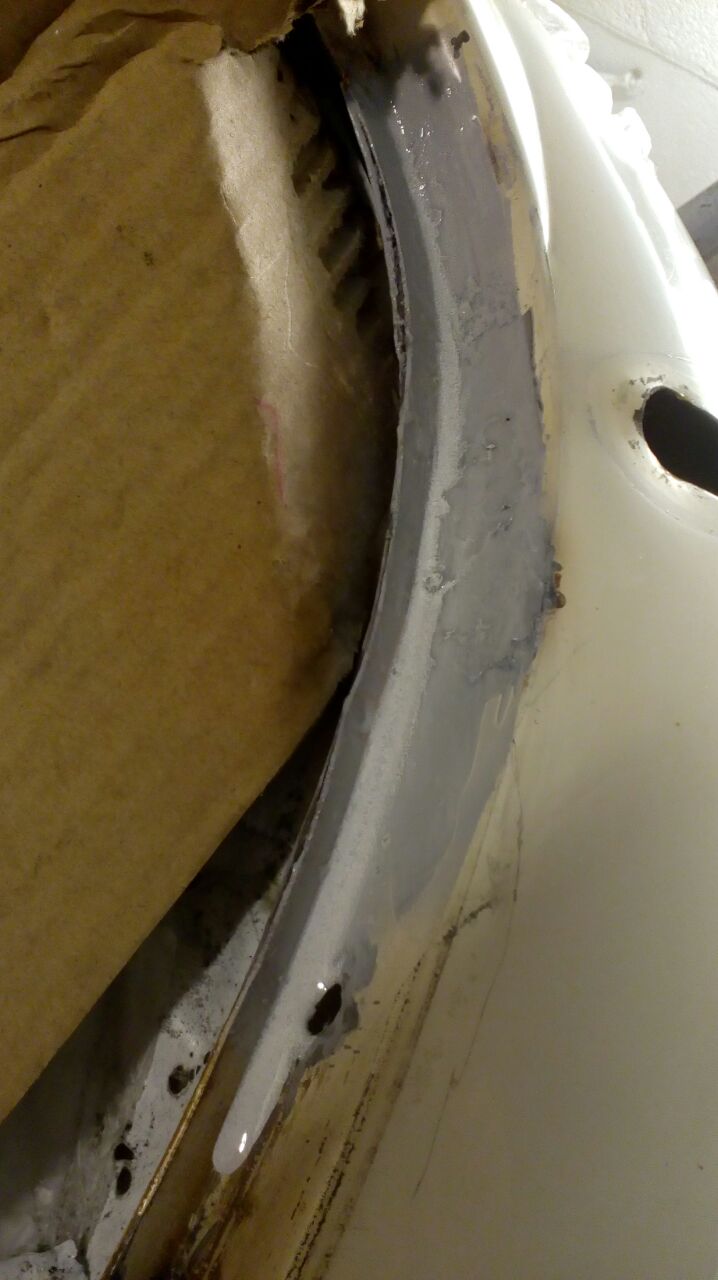

Mit welchem Werkzeug anstelle der Flex komme ich besser an solche Stellen ran? Druckluftschleifer mit 75mm-Scheibe??
(Loch Nr. 5 wartet schon am unteren BIldrand
Zum Wohl die Pfalz
Ich würde dir dafür ein Multitool (Dremel, Proxxon usw.) inclusive Aluoxid Trennscheibe oder Schleif-Rolle empfehlen.
Der Trennscheiben-Verschleiß ist bei den Dingern relativ hoch, aber für feinere Schnitte und verschleifen von schlecht zugänglichen Stellen eignen sie sich gut!

Frontscheibenrahmen fertig geschweißt, entrostet und mit einfacher Grundierung lackiert. Im Frühjahr wird dann lackiert
(Danke für den Dremel-Tip, funktioniert langsam aber stetig
