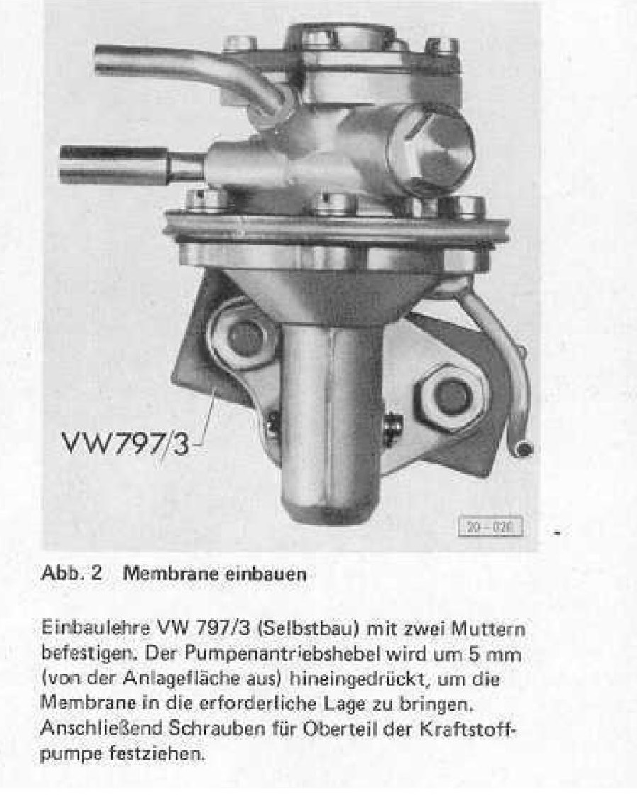

Ja richtig, wird ja auch im Reparaturleitfaden darauf hingewiesen.Luftschaufler hat geschrieben: ↑06.01.2018 23:30 P.S. übrigens, den Pumpenstößel vor dem Festschrauben der Hauptmembran unbedingt 5 mm vorspannen.
Ich nutze dafür meinen "Holzadapter". Anstelle des (Holz-) Stößels setze ich dann einen Gewindestift ein und lasse ihn in der definierten Höhe herausstehen.
Edit: Die kleine Membran ist die Absperrmembran (021 127 201), die gibt es sogar noch bei classic parts für einen recht stolzen Preis von (festhalten!) ... über 30 Euronen

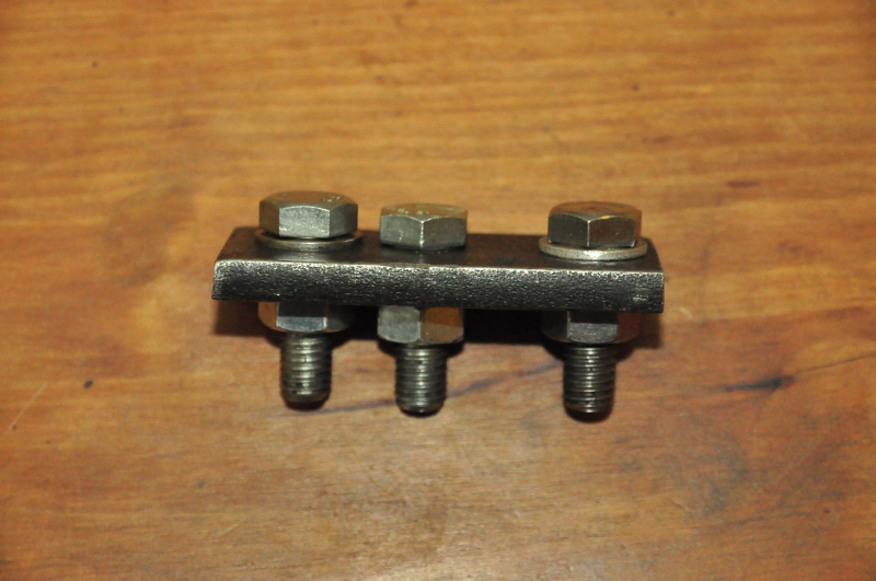

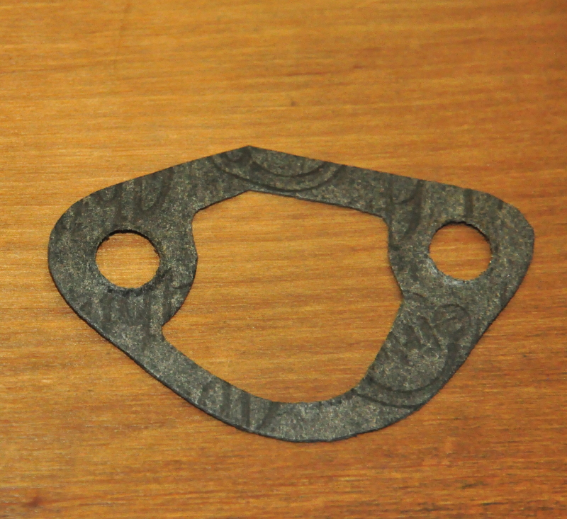

Die Schablone mit den Sechskannt in der Mitte misst 5mm für den "Vorspannhub" die Fußdichtung schneide und stanze ich aus dem gleichen Dichtungspapier wie die Pumpendeckeldichtung... d..ann noch zu den Befestigungsschrauben der beiden Membranen, zuerst schleifen ich die Pressnieten mit einem Dremel
