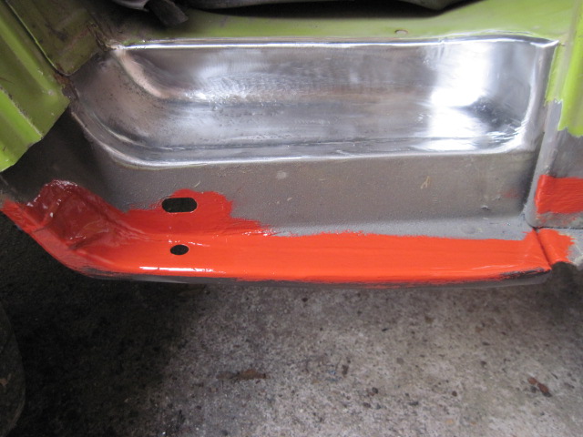

Hallo Kollegen,

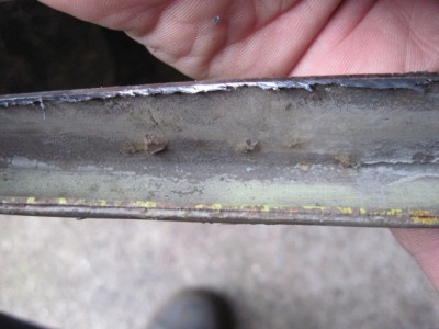

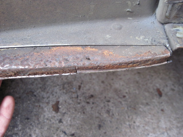

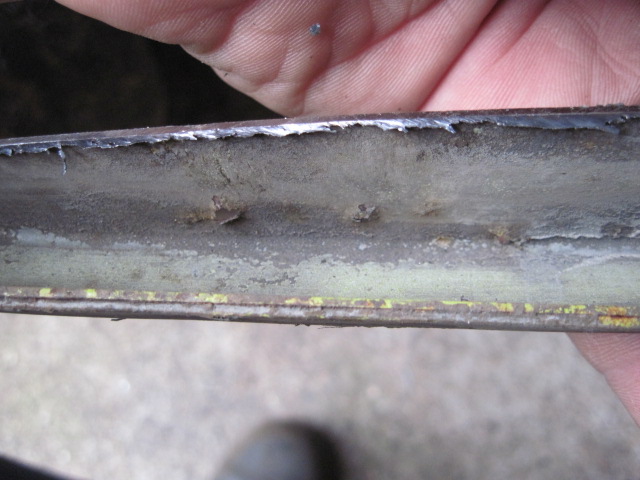

hier schon mal ein kleiner Workshop zum Thema Kniestück. Eigendlich waren nur 10 stecknadelkopfgroßer Pickel zu sehen.
Hier die Bilder was dann wirklich daraus wurde.
Das untere Blech der Trittstufe ist mehrfach perforiert und min 1mm Rost zwischen Aussenblech und Boden Trittstufe
Nach ein wenig Klopfen mit dem Hammer sind die Löcher auch von unten zu sehen

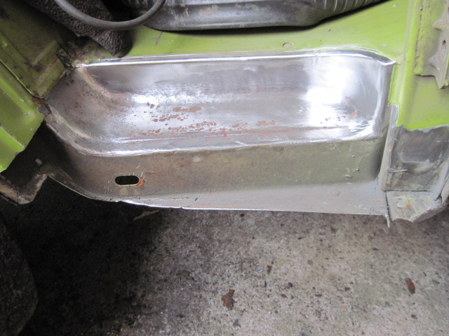

Alles was braun ist muss raus, aber auch nicht mehr als notwendig

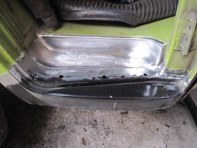

neuer Trittstufenboden, fertig eingeschweißt

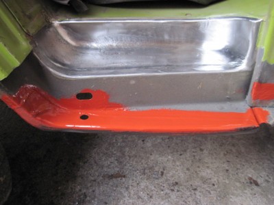

Aussenblech eingeschweißt, fertig zum Pinseln
Ich wollte nur das Minimum an Blechen erneurn. Der Rest war einfach viel zu gut.
Mein Fazit aus der Sache:
Selbst bei den ersten kleinen Pickeln ist darunter schon alles zu spät. Da hilft dann nur noch die Erneuerung der Trittstufe.
