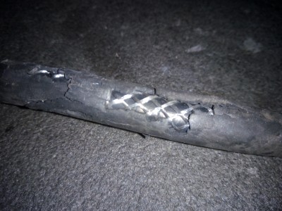

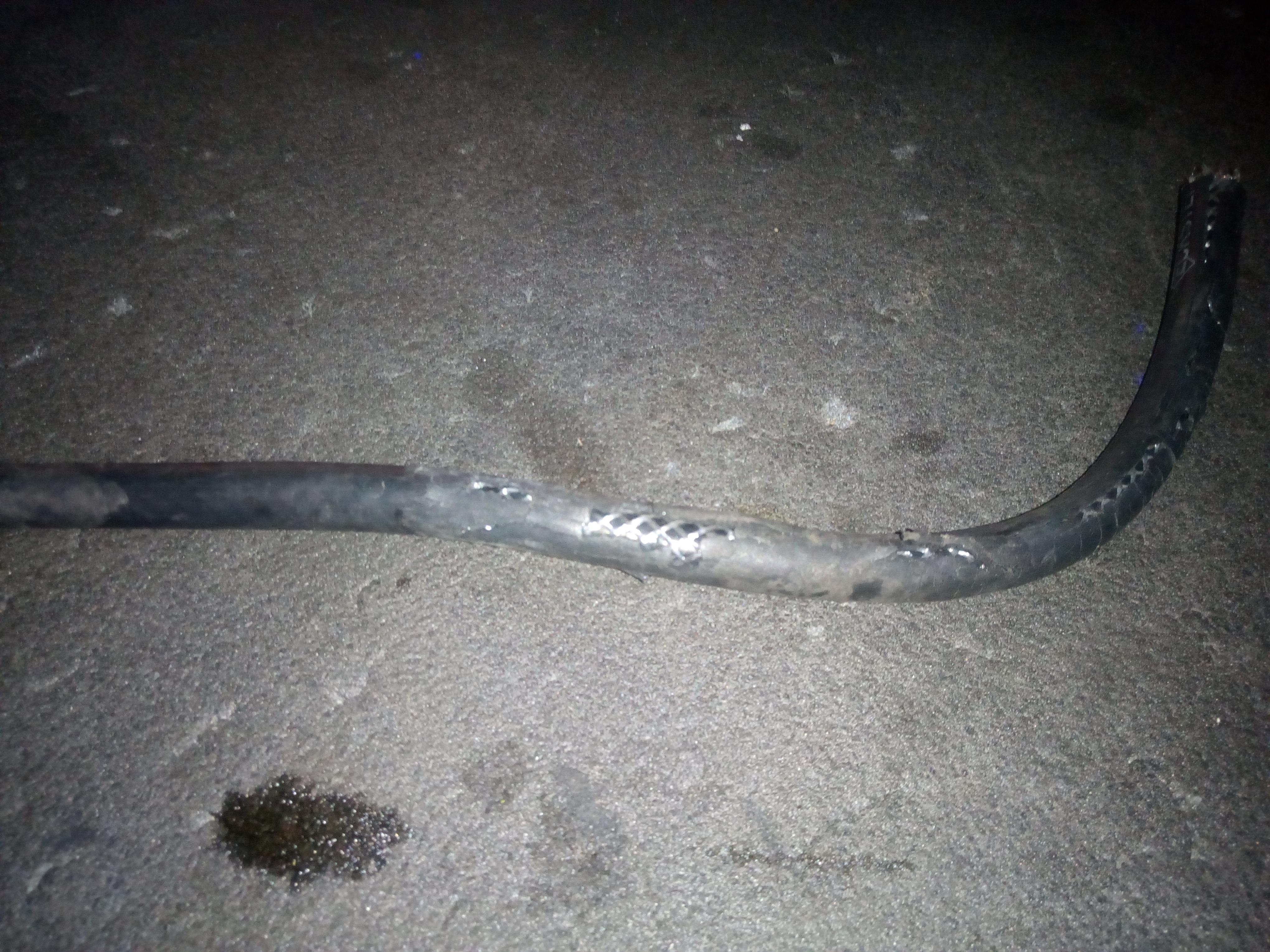

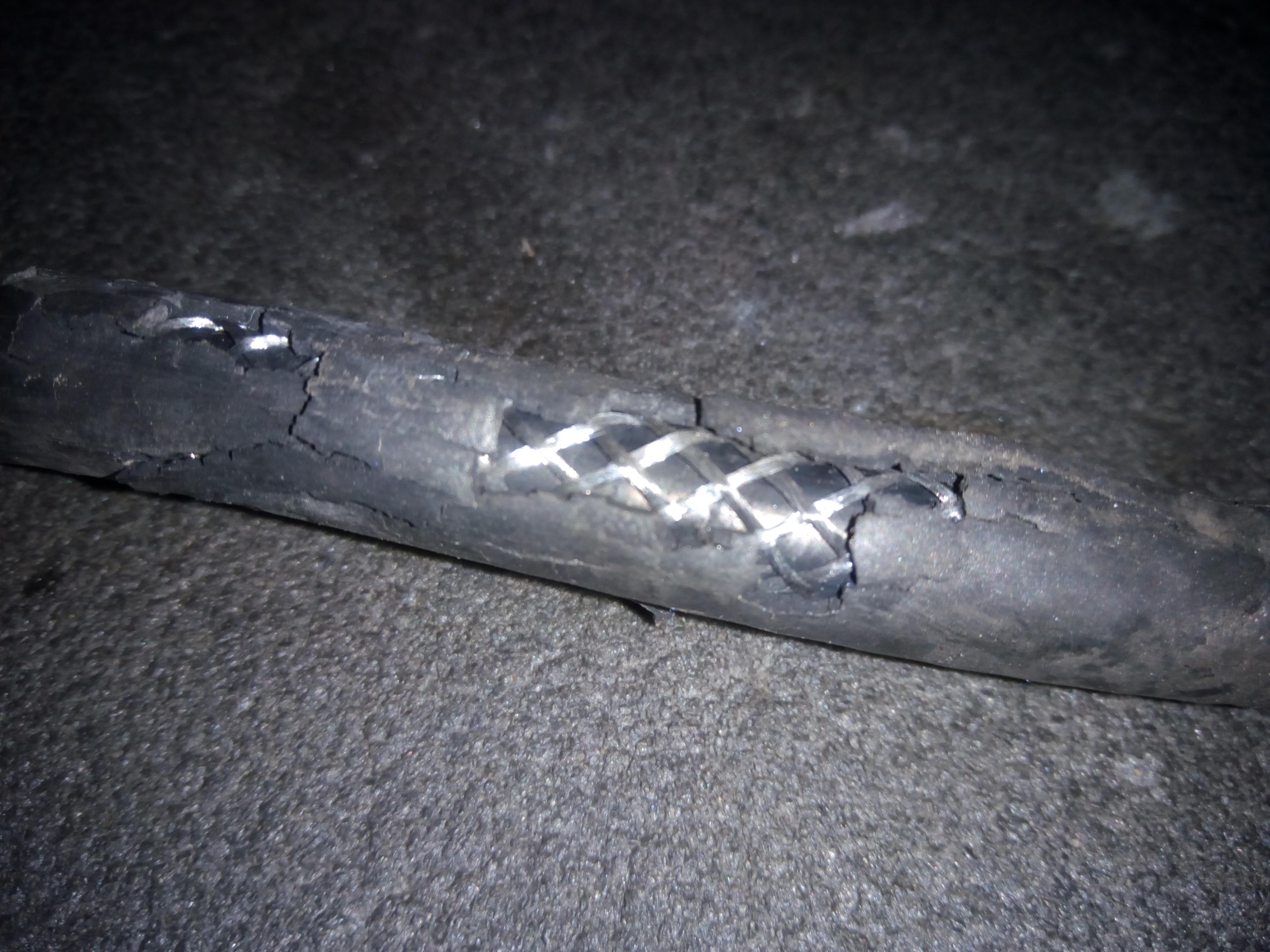

Ich schau mir den Tatort an, greife an die Benzinpumpe und erhalte postwendend eine Dusche, Benzin :surprised:
Und das war die Ursache:
Kraftstoffschlauch DIN 73379-2A
Hersteller Eckstein
Anwendungs- und Temperaturbereich: Handelsübliche Kraftstoffe, speziell für Superkraftstoff auch E 10 Kraftstoff, bis max. 50% Benzolgehalt;Wasser, Luft, Heizöl EL von -30° bis +90°;Dieselkraftstoff (Gasöl) mit RME - Zusatz (Rapsölmethylester) ;von -30° bis +65°
Nach 5 Jahren völlig fertig.
Zunächst hatten wir einen Marder im Verdacht, aber auch im Motorraum verhärtet und rissig.
Nicht so extrem wie unter dem Auto, aber Fakt, die Schläuche sind am Ende.
Also auch mal gleich erneuert.
Puh, noch mal gut gegangen.
Und die Verlustschmierung ist auch Geschichte.
Man kann den Sockel der Benzinpumpe zum Motor hin abdichten OHNE den Motor auszubauen.
Mein Hobby wird das aber nicht :-)
Die Undichtigkeit stammte von dem Kunststoff Teil zwischen Pumpe und Motorblock.
Ich hab damals beim Zusammenbau wohl zu fest angezogen. Das Kunststoffteil hatte einen Riss, daher die Verlustschmierung.
Da ich heute kein neues Teil zur Hand hatte hab ich das Teil gründlich entfettet und den Riss mit Sekundenkleber fixiert.
Neue Papierdichtungen selbst angefertigt und alles wieder zusammengebaut.
Wie gesagt, bis jetzt alles Dicht, ich werde es beobachten.

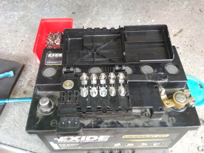

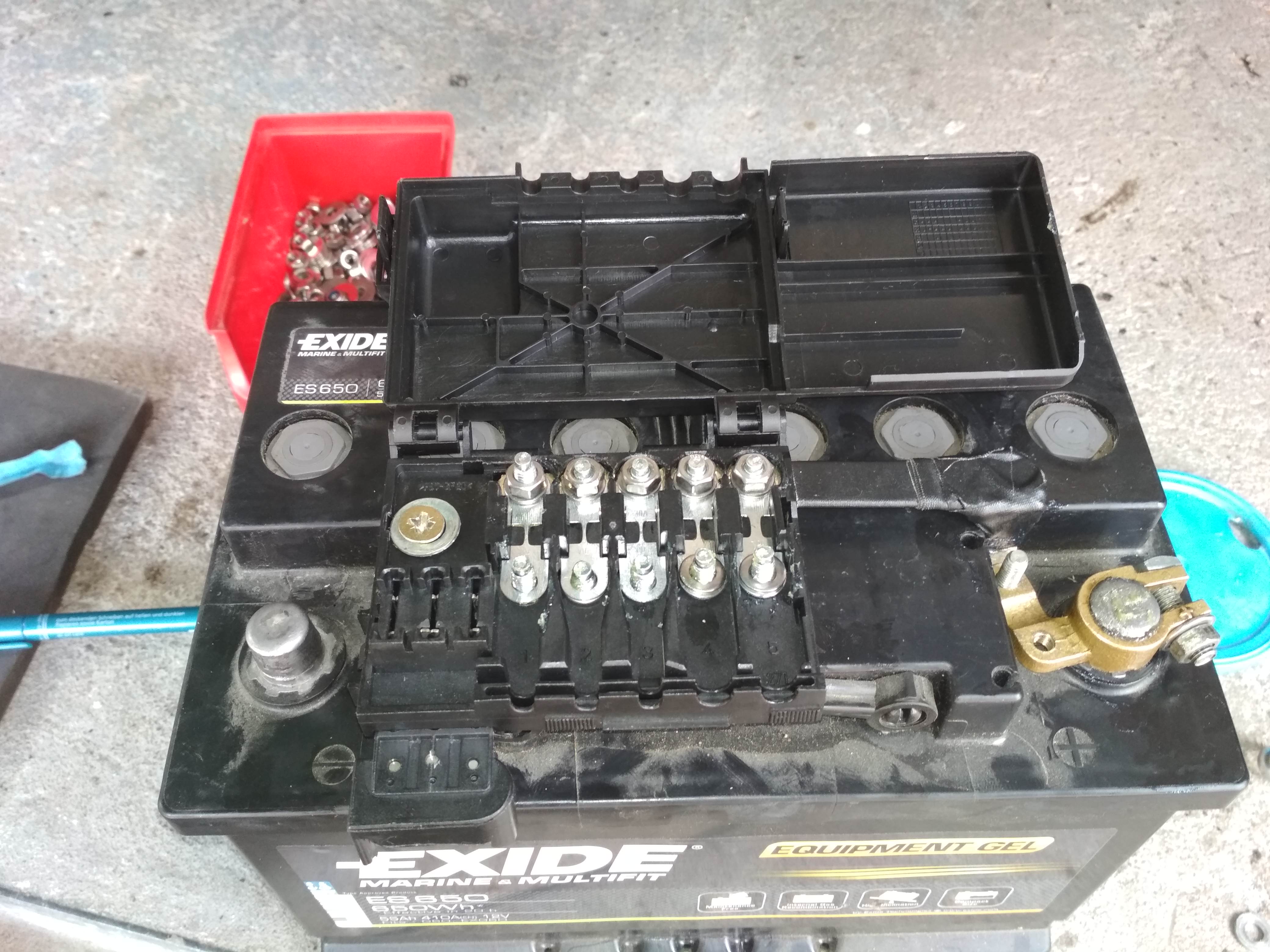

Ich hab heut mal meine Kabel die von der Batterie weggehen abgesichert. Das ist mir schon lange zu heikel mit den Kabeln. Da ist das Hauptkabel zum Sicheringskasten ohne Sicherung.. Das Ladekabel zwischen rechter und linker batterie ohne Sicherung..
So nicht mehr..
Gruß Jochen :bier:

bullijochen hat geschrieben:Ich hab heut mal meine Kabel die von der Batterie weggehen abgesichert. Das ist mir schon lange zu heikel mit den Kabeln. Da ist das Hauptkabel zum Sicheringskasten ohne Sicherung.. Das Ladekabel zwischen rechter und linker batterie ohne Sicherung..
So nicht mehr..
Cool, in die Batterie gespaxt Bild

Duetto hat geschrieben: 29.07.2018 18:26 Cool, in die Batterie gespaxt Bild
Jup mitten rein
Jup mitten rein
Ist ja ne Gelbatterie, da läuft nix ausBild
Nein, ist schon klar dass Du in die Aufnahme für die Polabdeckung geschraubt hast. Und das nicht mit einer 5*60 Spax...

Hallo Micha,
wirklich funktionieren tut nur Schlauch aus FPM.
Hier eine beliebige Internetseite, die den Schlauch beschreibt:
http://www.optubus.de/index.php/fpm-schl%C3%A4uche.html
Nachteil, der Meter kostet oft um/ab die € 15.- und dass kauft der Hobbyschrauber eben ungerne :roll:
Grüsse Christian

Oder den Kraftstoffschlauch mit der aktuellen Norm DIN 73379-3E.
Aber auch nicht grad günstig.
https://www.fittingstore.de/schlaeuche- ... 0612%20OKO
T2a BJ.68
Beiträge: 6633
FeuerFritz hat geschrieben: 31.07.2018 06:45wirklich funktionieren tut nur Schlauch aus FPM
Fluorkautschuk (FKM, bzw FPM) Innen haben aber viele nach DIN 73379-3E - auch um 8 € pro Meter.
Der Temperaturbereich macht manche Schläuche teurer.
Billigste Schläuche (unter 2,50 € pro Meter) werden auch als E10 fest angepriesen -
aber nur bis 70 C (das ist nicht viel bei einem Auto im Sommer in der Sonne mit heißem Moped - da ist man mit der Öltemp schon knapp beim doppelten).

Hallo Christian
Vielen Dank für den Hinweis.
Leider ist es wohl nicht so einfach diesen Schlauch zu beziehen.
Zumindest mit der Spezifikation bis 200° C
Ich hab da bisher nur einen Anbieter gefunden, der einen Preis ohne schriftliche Anfrage herausgibt.
Da liegt der Meter bei etwa 40€ Mindestabnahme 3Meter (Labormittelbedarf)
Bevor ich die 40€ je Meter lege, frag ich lieber nach ob Du einen Anbieter kennst der in etwa den von Dir genannten Preis verlangt.
Alle gefundenen Angebote um die 20 € je Meter enden bei max 135° C.
Das kommt nach deinem Hinweis für mich nicht mehr in Frage.
