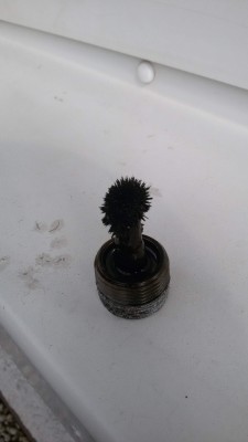

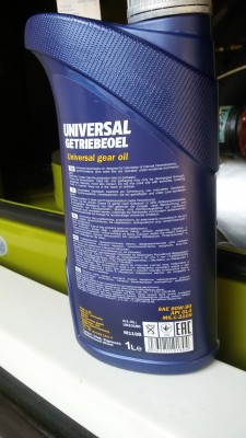

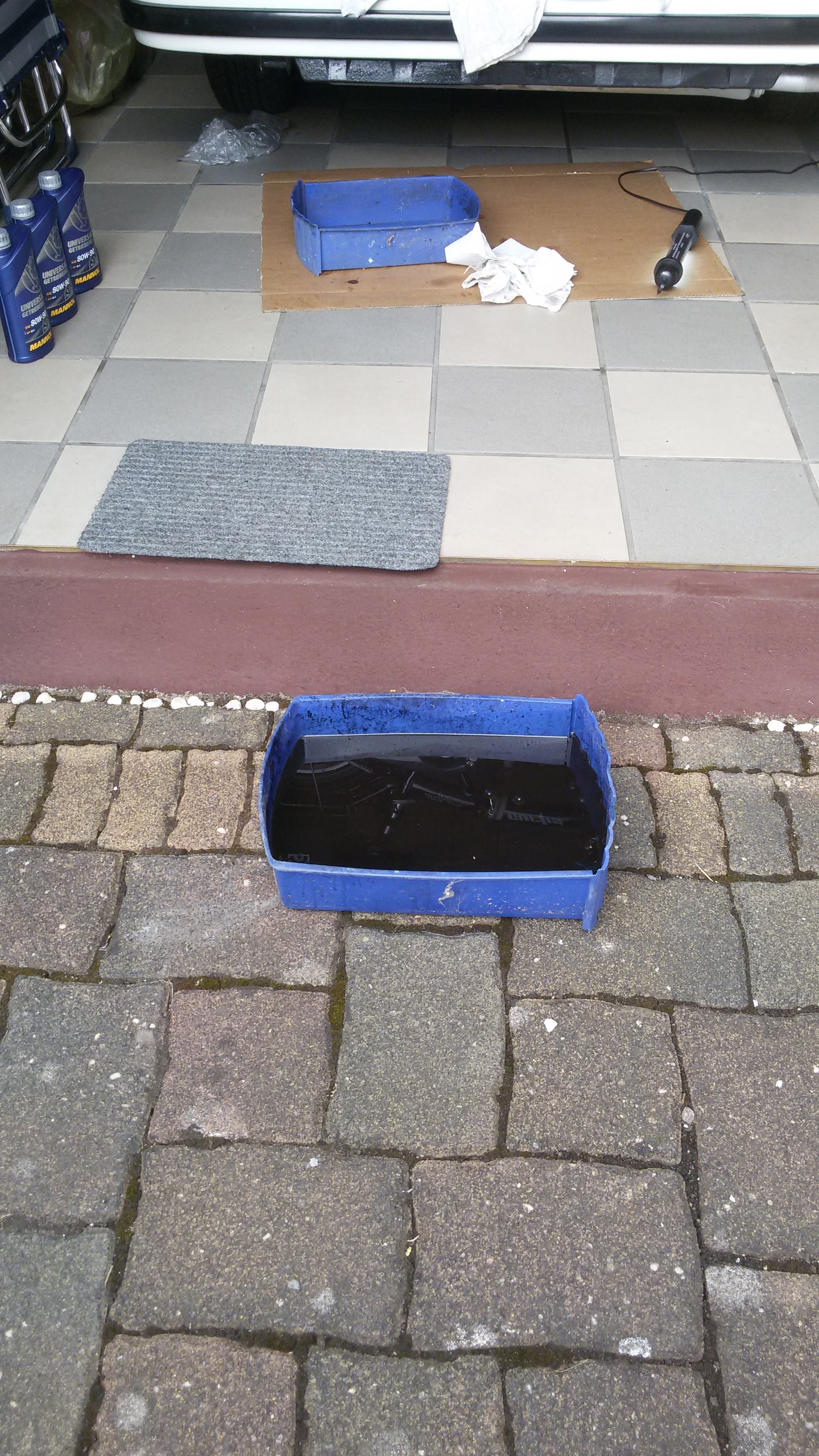

Ich hab gestern erstmals nach 39 Jahren das Getriebeöl gewechselt.
Das abgelassen Öl sah augenscheinlich gut aus.
Mir ist aber aufgefallen, das sich das Altöl sandig anfühlte.
Ich habe mich für Hypoidöl SAE 80 W 90 API GL 4 - MIL-L2105 entschieden.

Hallo Manni,
das ausgesuchte Getriebeöl ist FALSCH. GL 4 ist nicht für Hypoidgetriebe. Du ruinierst dir damit dein Differential.
Bitte ganz dringend auf SAE 80-90 GL 5 wechseln!!!!!!
Gruß, Andreas

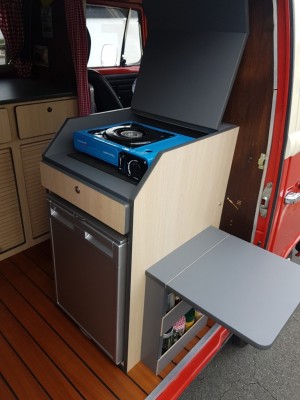

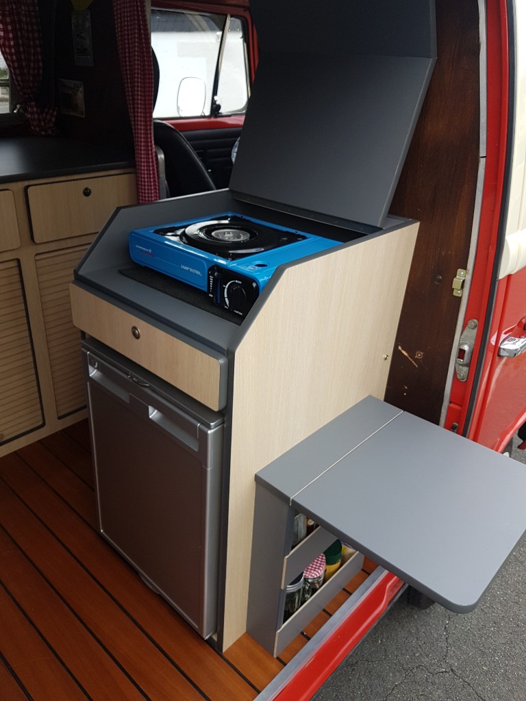

Heute unsere neue Kühl-Kochkombination von XXXXXXX abgeholt.
