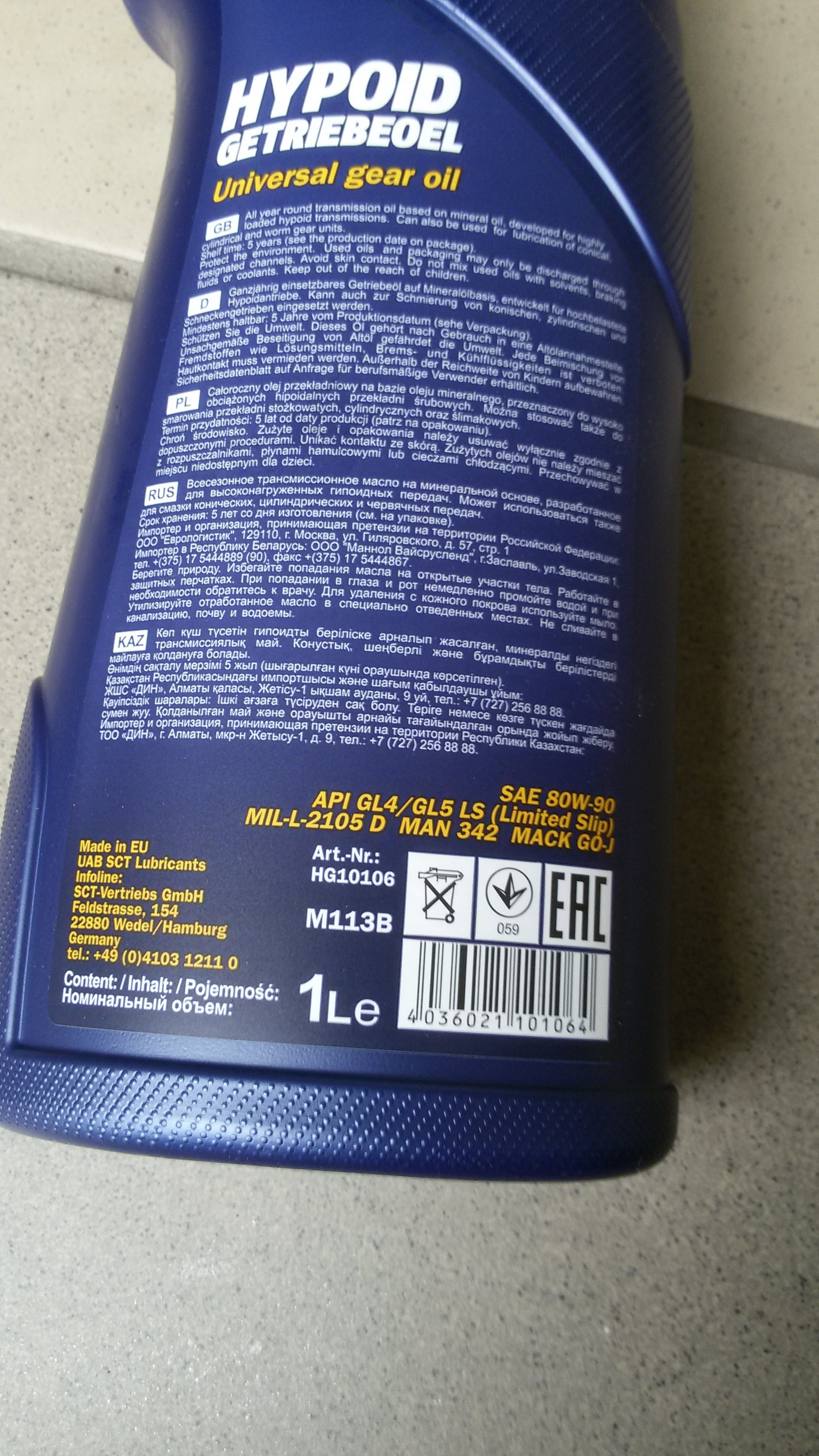

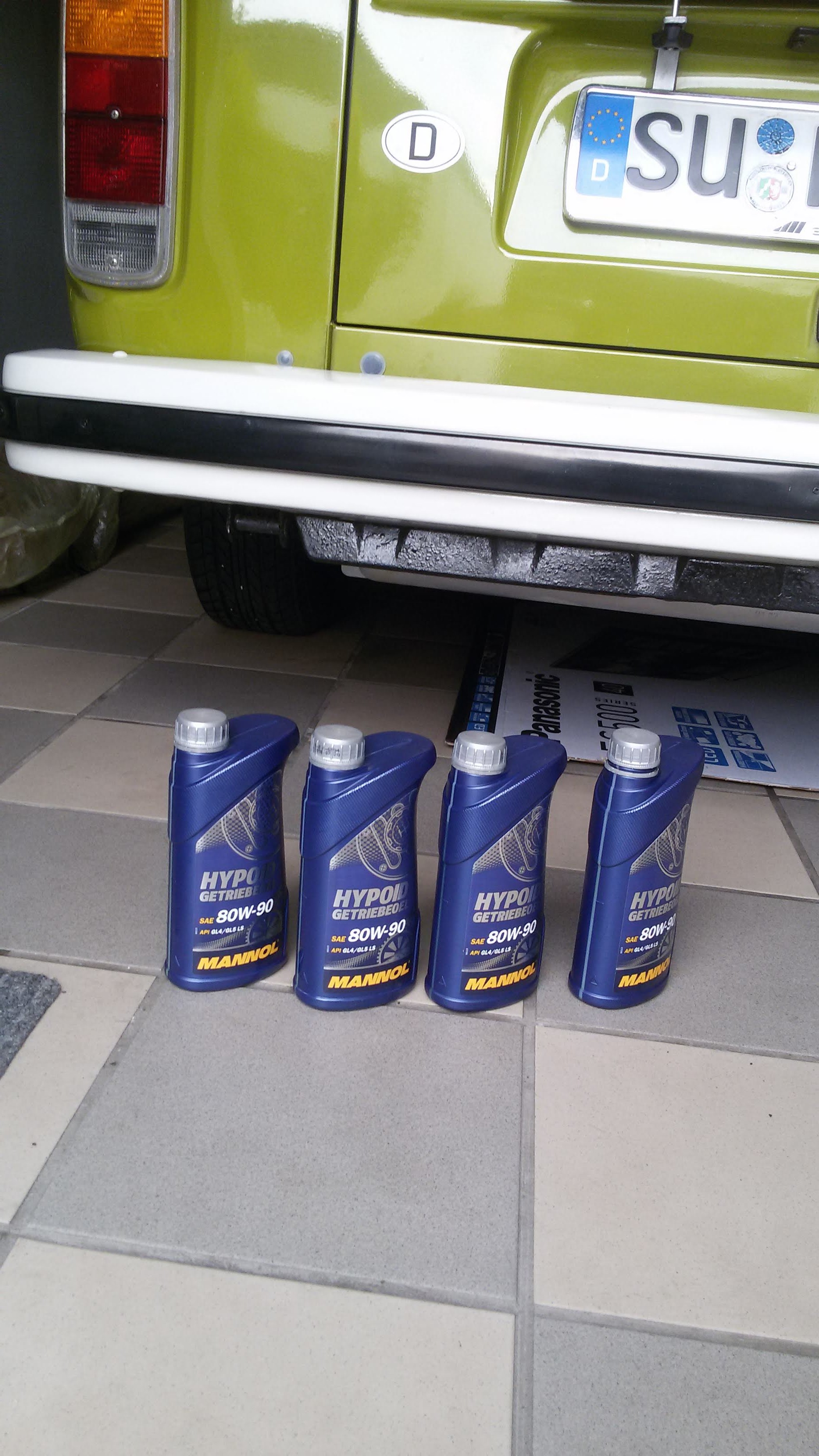

Nach dem netten Hinweis von Andreas habe ich heute das Getriebeöl erneut gewechselt.
Durch ein Versehen wurde mir falsches Öl geliefert und ich hatte es zunächst nicht bemerkt.
Da ich nur eine kurze Strecke mit dem falschen Öl gefahren bin gehe ich davon aus, dass das Getriebe keinen
Schaden davongetragen hat. Jedenfalls sind keine Geräusche zu hören und das Getriebe läßt sich gut schalten.
Mir ist bereits nach dem ersten Getriebeölwechsel aufgefallen, dass das Getriebe viel leiser geworden ist.
Herzlichen Dank Andreas.
Schöne Grüße aus St. Augustin
Manni

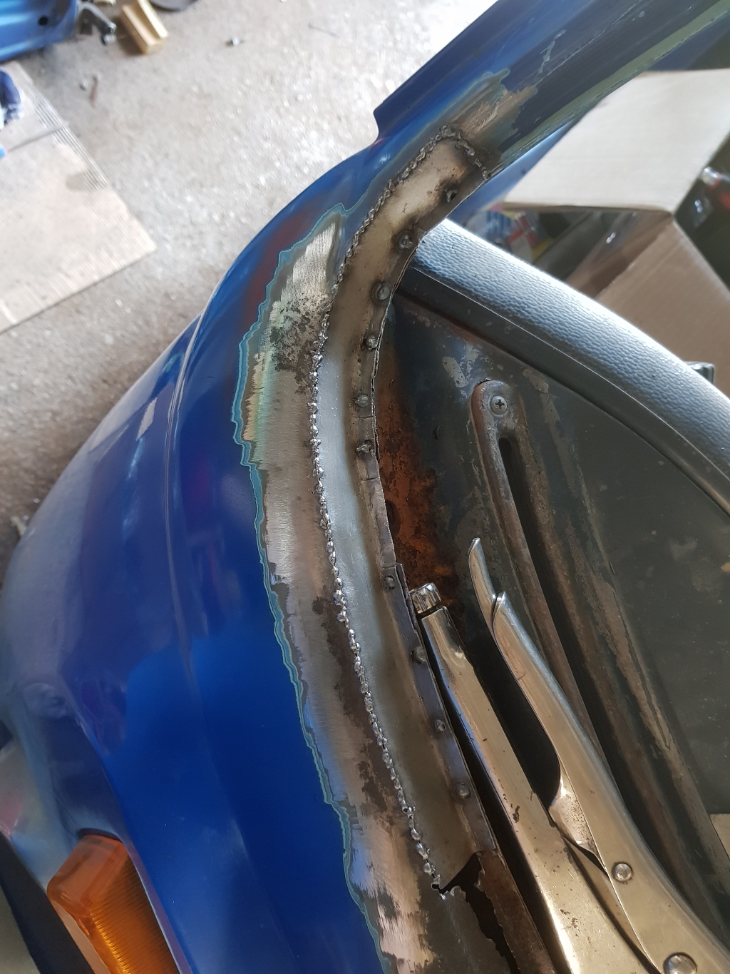

Gestern hab ich nix gemacht aber dafür heute.
Heckscheibe mit neuem Gummi eingebaut und angefangen, den vorderen Scheibenrahmen zu erneuern. Ich hab mir das in sechs Abschnitte aufgeteilt, geht bis jetzt ganz gut voran ^^
Morgen kommen neue Bremsscheiben rein und vielleicht schaffe ich noch das Bremsen entlüften.

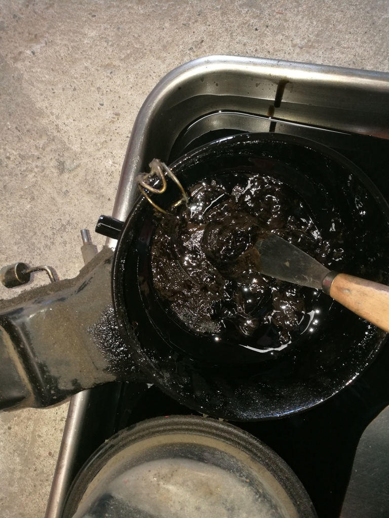

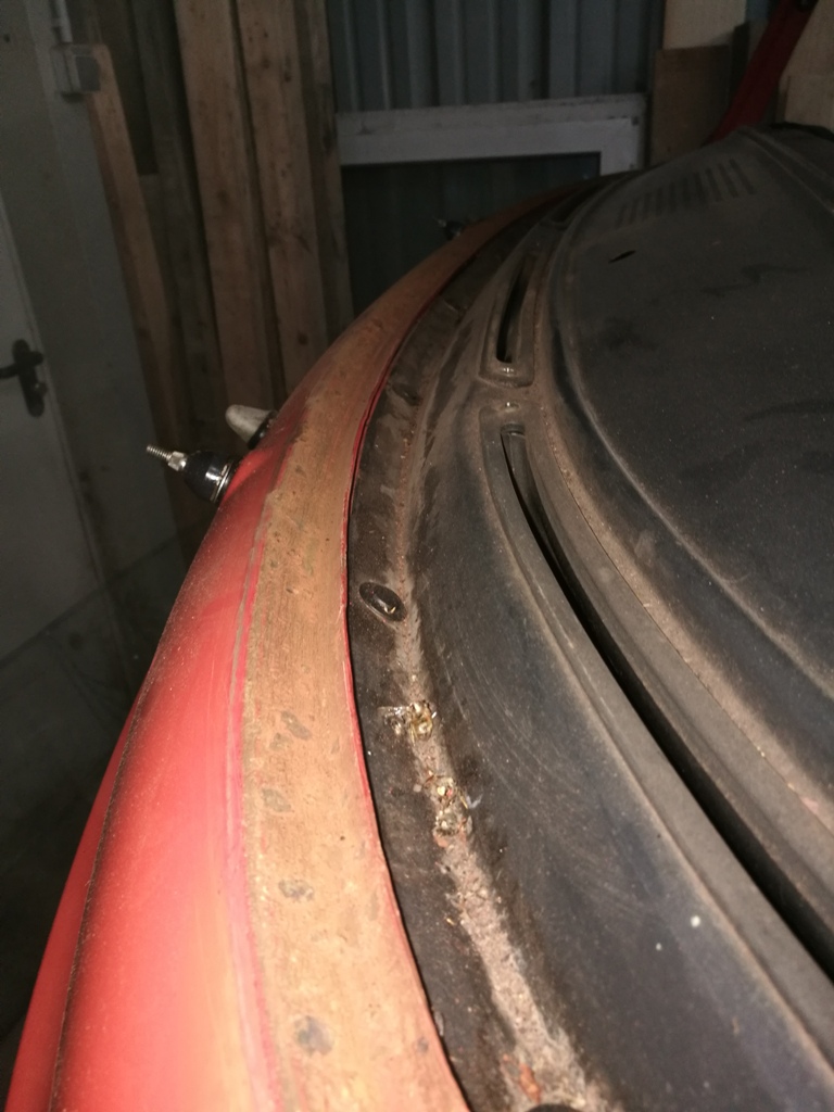

Zerlege ja gerade meinen Kasten.
Hier mal je ein Foto vom Windschutzscheibenrahmen, nach 47 Jahren, und vom Ölbad Luftfilter

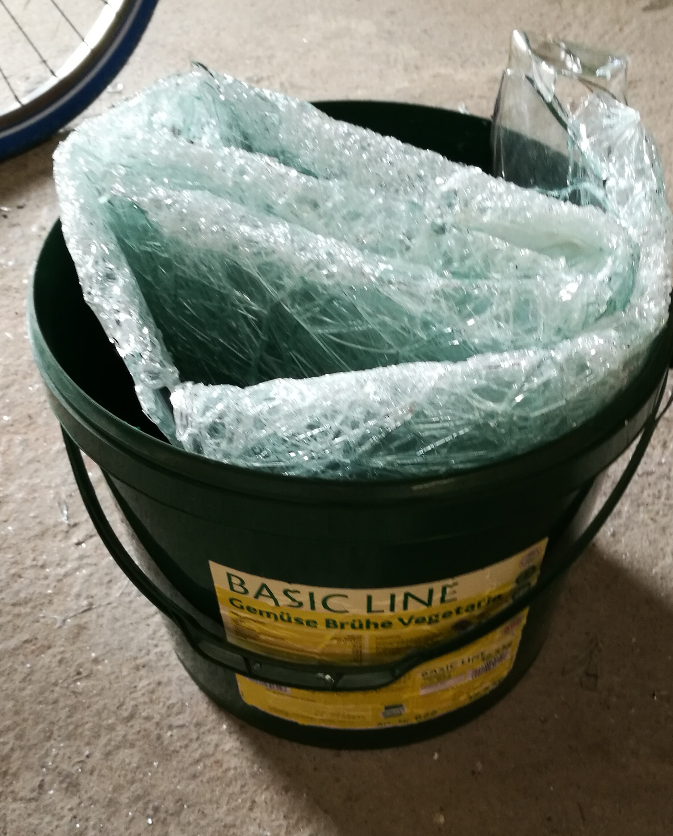

Mal eben die Windschutzscheibe ausgebaut. Hier das Ergebnis
