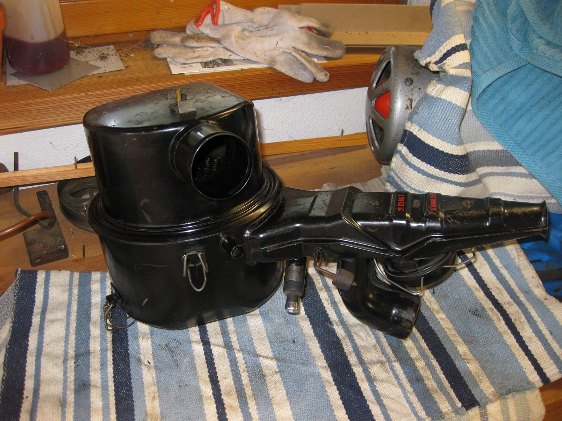

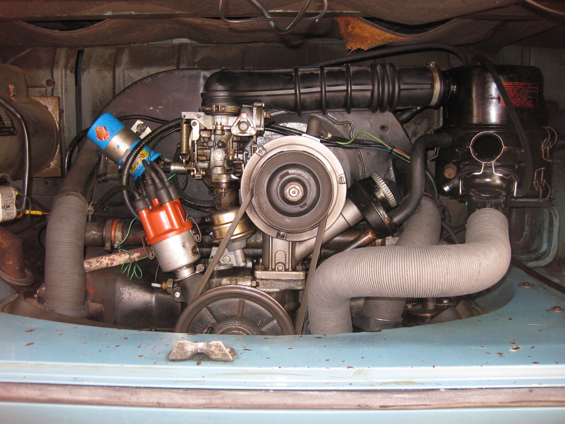

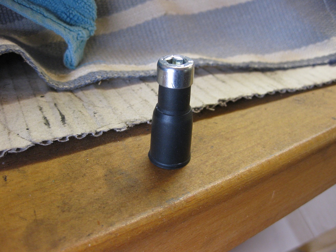

Hab mir endlich einen neuen Luftfilter besorgt. Nach Norberts anraten einen mit Thermostat.
Den musst ich erstmal putzen. Nachdems von außen nicht getan war, hab ich erstmal Bremsenreiniger oben reingekippt und durchgespült, dass der Schmodder auch aus dem Draht etwas herausgeht. Dann hatte ich mal ausprobiert mit Weichspüler eingelegte Gummiteile zu revitalisieren. Zumindest hier hats geklappt.

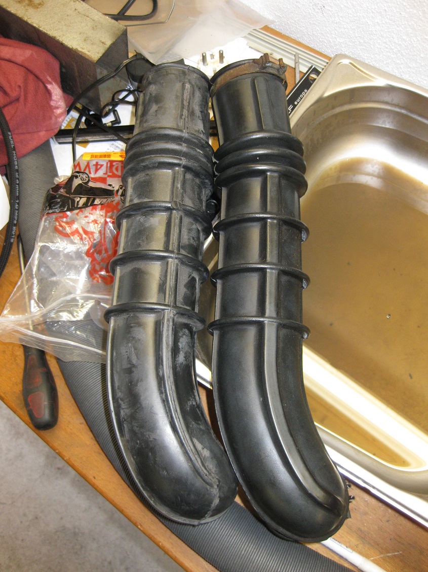

MIt nem Zündkerzengummi und Schraube hab ich zum einen den unnützen Stutzen am Gebläsekasten verschlossen und auch einenam Luftfilter. Da der Ansaugschnorchel rissig war, hab ich den auch getauscht. Gegen ein NOS-Teil, allerdings wohl aus Südamerika, denn die Trennstellen sind nicht wie beim Original und ich musste auch Material an den Positionen der Schellen entfernen und innen (quasi entgraten) So siehts nun aus. Ganz neu auch erstmals mit Schlauch für die Ansaugluftvorwärmung. Jetzt muss ich nur noch testen, dass der Thermostat auch umschaltet, sodass die Unterdruckklappe die Kaltluft freigibt.
Kleine Anmerkung noch:
Die Klemmen am Unterteil vom Luftfilter passen nicht so wirklich zum frühen T2a. Mein alter Luftfilter hat Blechlaschen zum Einhängen am Trägerblech und die Aufnahme am Gehäuse ist noch anders. Der jetzt neue Filter hat Drahtbügel und der hintere Bügel greift mal grad so. Ansaugschnorchel weiter nach rechts drehen geht nicht.
Gruß woita

Oh, da hatte ich verpasst darauf hinzuweisen, wie man das Teil von innen zu putzen hat. Laut VW nämlich gar nicht und schon gar nicht mit irgendwelchen scharfen, aggressiven Mitteln. Ich selbst hatte aber auch einmal kurzzeitig Kaltreiniger genommen, wie man ihn zur Motorwäsche einsetzt. Innen ist kein Drahtgeflecht, sondern so etwas wie eine Kokosmatte, wie man sie in ähnlicher Weise auch im Sitzpolster vorfindet. Das hält ja nur zusammen über diese Latexmischung und dass die nicht allzu viel Spaß versteht, kann man sich denken.
… hoffen wir, dass alles noch einmal gut gegangen ist. Normalerweise tropfen Schwebepartikel mit dem Öl ab und sammeln sich unten im Behälter, wo man das verdreckte Öl regelmäßig nach Wartungsplan tauscht.
Unnütz ist da normalerweise garnichts, für Dich mit einer anderen Tankentlüftung beim T2a nur eben nicht nutzbar.
Außerdem könntest Du vielleicht die Kurbelgehäuseentlüftung auch noch am richtigen Anschluss platzieren, falls es nicht zu umständlich ist.
Ja, ich weiß, beim a gibt es nur den oberen Anschluss für die Kurbelgehäuseentlüftung, somit ist nachvollziehbar, dass Du das jetzt auch so gemacht hast.
Beim noch kaltem laufenden Motor den Unterdruckschlauch an der Membran für die Umschaltklappe abziehen, dann hört man ein Klacken und die Luft wird durch das dünne Ansaugrohr genommen.
Nun braucht man die Kiste nicht unnötig auf Temperatur zu quälen. Unterdruckschlauch wieder aufstecken. Das Papprohr was nach unten führt, oben abnehmen und dann einen Heißluftfön hinein blasen lassen. Bitte aber nicht volle Lotte, sondern mit etwas Abstand, so mit einer Temperatur von ca. 50°C. Nach einiger Zeit spricht dann das Thermostat an, schaltet den Unterdruck ab, was sich mit einem Klacken wahrnehmen lässt.
Siehe auch •K1.1/1-4
… selbst beim T2 a/b, wo das Luftfilter ja drauf gehört, ist das auch nur so der Krampf wie von Dir beschrieben.
… sollte sich doch wohl nun erübrigt haben, hab mir so viel Mühe gegeben.

Mach ich gern noch, habs einfach so angesteckt, wie es beim a-Luftfilter auch war.Norbert*848b hat geschrieben: ↑24.09.2018 23:51 Außerdem könntest Du vielleicht die Kurbelgehäuseentlüftung auch noch am richtigen Anschluss platzieren, falls es nicht zu umständlich ist.![]()
Ja, ich weiß, beim a gibt es nur den oberen Anschluss für die Kurbelgehäuseentlüftung, somit ist nachvollziehbar, dass Du das jetzt auch so gemacht hast.![]()
Wobei ich den Vorteil noch nicht ganz sehe.
Anschluss oben geht in den Luftfilter an die innere Wand und unten hab ich eine Klappe mit Aussparung drüber.
Schlauch abgezogen hab ich, Klappe funktioniert auch. Nur das Umschalten hab ich noch nicht getestet.
@Polle,
gern können wir bei der Ausfahrt das mal durchquatschen.
Beim Käfer hatte ich es mal, dass die Membran schlicht defekt war und dann funktioniert das Prinzip natürlich nicht mehr.
Beim T2 kann man das ganze Modul aber schön tauschen dank der Metallspange.
Gruß woita

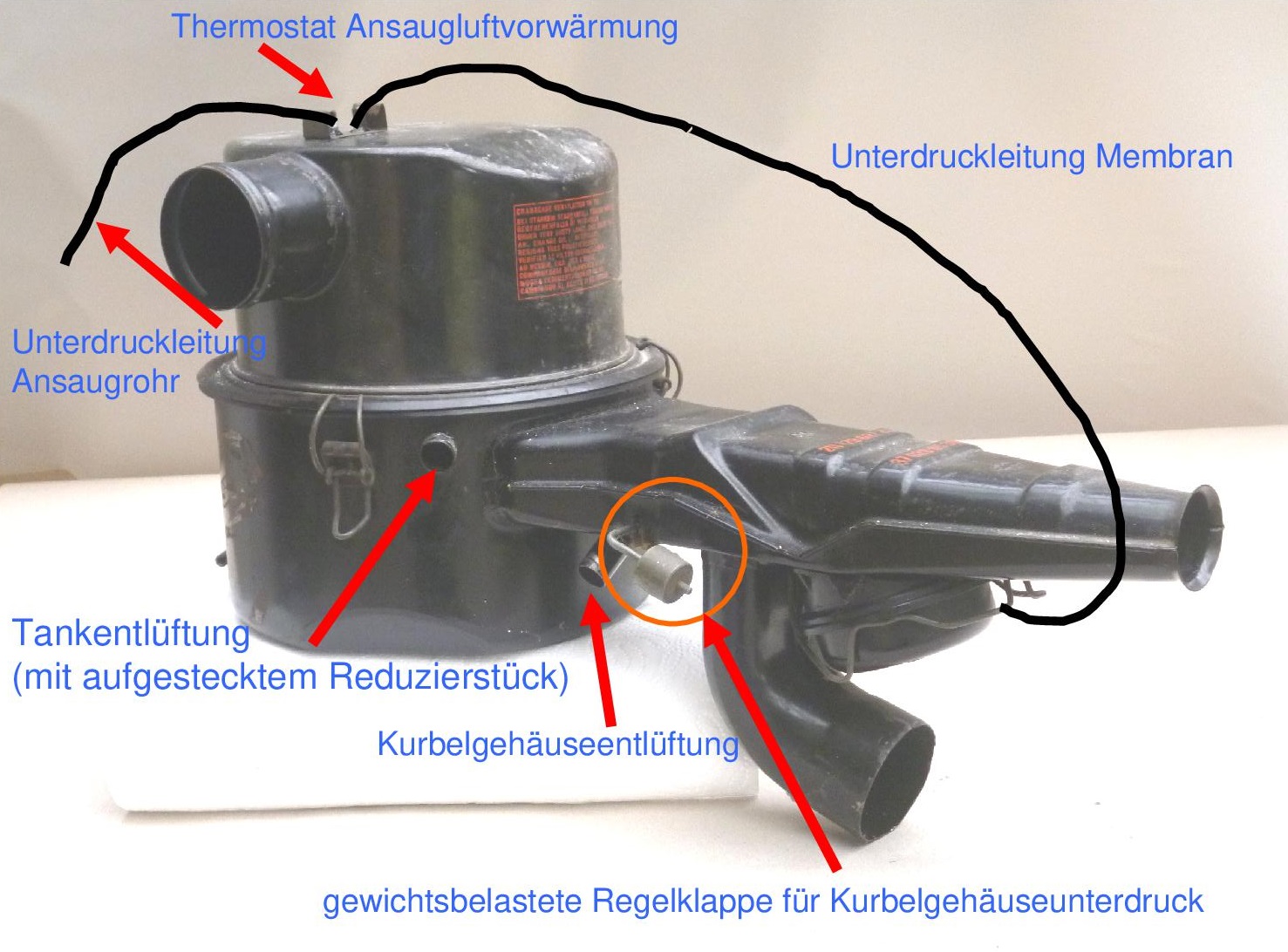

- Beiträge: 7801
Es gibt für alles eine Antwort, was sich die Konstrukteur damals haben alles einfallen lassen.
Stichwort: "gewichtsbelastete Regelklappe für Kurbelgehäuseunterdruck"
Ob das nun wirklich so zwingend notwendig war, kann und möchte ich nicht beurteilen.
M.E. nach wird es aber nicht schaden sondern eher nützlich sein, das so zusammenzustecken wie man sich das seinerzeit ausgedacht hatte.
… hab das Bild gleich mal ergänzt:
PS: Die Lagerung der Regelklappe stets immer schön sauber halten und mit einem Tropfen Öl versehen,
nicht das da Schmutz die Welle mit der Zeit wegschmirgelt, kein Witz, hat's alles schon gegeben.

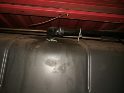

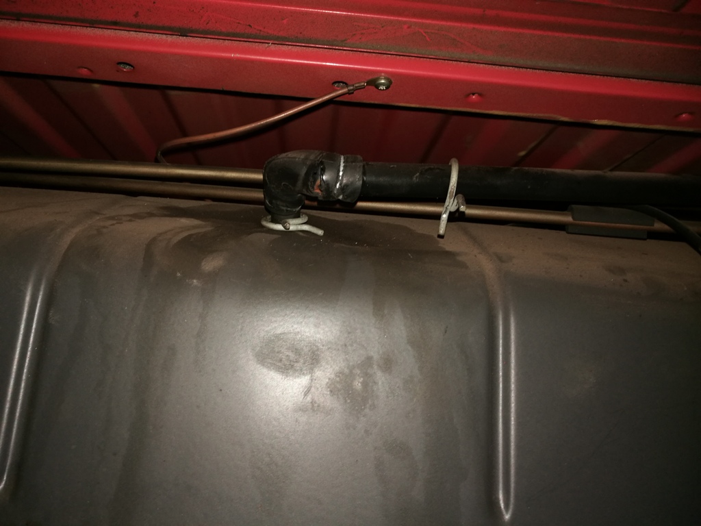

Habe heute meinen Tank ausgebaut. Ist aber bei einer Pritsche viel einfacher.
Naja, geschafft ist es.
Im angehangenen Foto ist gut zu erkennen wie kacke so eine Tankentlüftung nach fast 50 Jahren aussieht.
Guckt also ruhig mal bei Euren Bussen nach.
