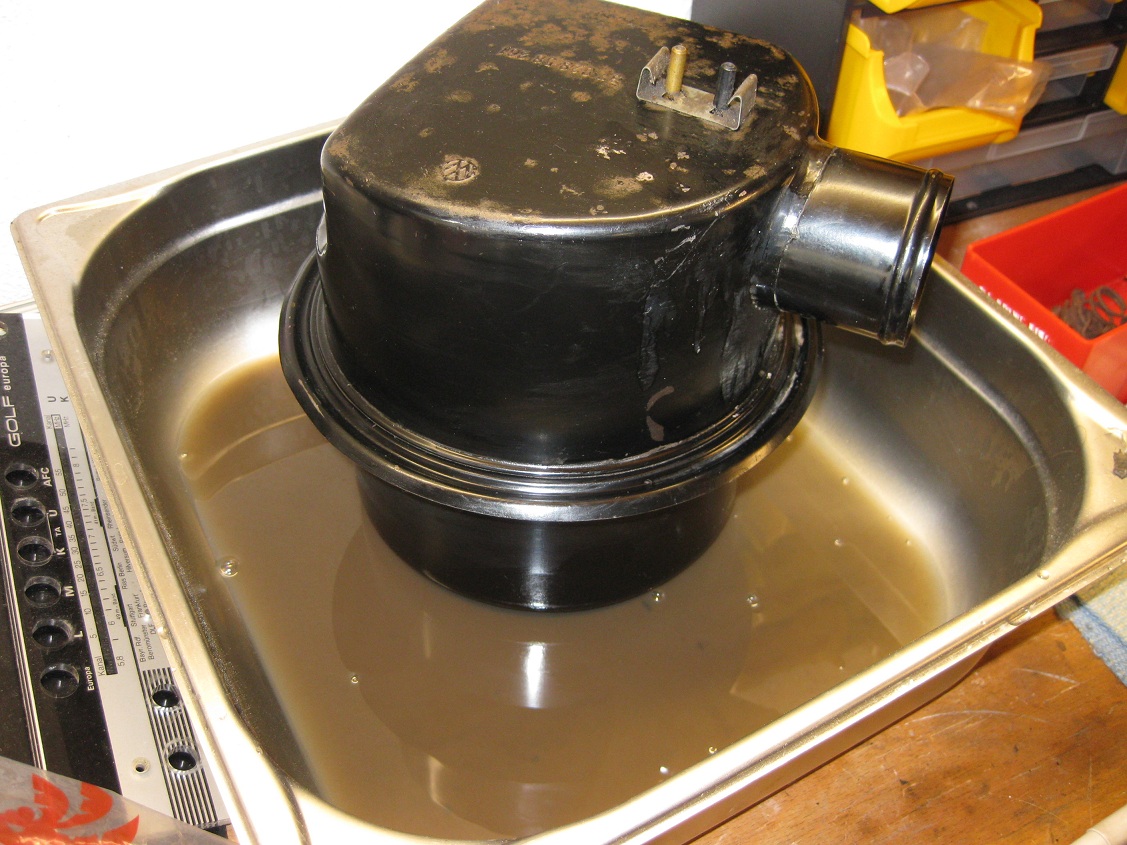

Hab mir endlich einen neuen Luftfilter besorgt. Nach Norberts anraten einen mit Thermostat.
Den musst ich erstmal putzen.
Nachdems von außen nicht getan war, hab ich erstmal Bremsenreiniger oben reingekippt und durchgespült, dass der Schmodder auch aus dem Draht etwas herausgeht.
Dann hatte ich mal ausprobiert mit Weichspüler eingelegte Gummiteile zu revitalisieren. Zumindest hier hats geklappt.
MIt nem Zündkerzengummi und Schraube hab ich zum einen den unnützen Stutzen am Gebläsekasten verschlossen und auch einenam Luftfilter.
Da der Ansaugschnorchel rissig war, hab ich den auch getauscht. Gegen ein NOS-Teil, allerdings wohl aus Südamerika, denn die Trennstellen sind nicht wie beim Original und ich musste auch Material an den Positionen der Schellen entfernen und innen (quasi entgraten)
So siehts nun aus. Ganz neu auch erstmals mit Schlauch für die Ansaugluftvorwärmung.
Jetzt muss ich nur noch testen, dass der Thermostat auch umschaltet, sodass die Unterdruckklappe die Kaltluft freigibt.

woita hat geschrieben: 24.09.2018 21:53 Hab mir endlich einen neuen Luftfilter besorgt. Nach Norberts anraten einen mit Thermostat.
:gut:
woita hat geschrieben: 24.09.2018 21:53 Nachdems von außen nicht getan war, hab ich erstmal Bremsenreiniger oben reingekippt und durchgespült, dass der Schmodder auch aus dem Draht etwas herausgeht.
Oh, da hatte ich verpasst darauf hinzuweisen, wie man das Teil von innen zu putzen hat. Laut VW nämlich gar nicht und schon gar nicht mit irgendwelchen scharfen, aggressiven Mitteln. Ich selbst hatte aber auch einmal kurzzeitig Kaltreiniger genommen, wie man ihn zur Motorwäsche einsetzt. Innen ist kein Drahtgeflecht, sondern so etwas wie eine Kokosmatte, wie man sie in ähnlicher Weise auch im Sitzpolster vorfindet. Das hält ja nur zusammen über diese Latexmischung und dass die nicht allzu viel Spaß versteht, kann man sich denken.
… hoffen wir, dass alles noch einmal gut gegangen ist. Normalerweise tropfen Schwebepartikel mit dem Öl ab und sammeln sich unten im Behälter, wo man das verdreckte Öl regelmäßig nach Wartungsplan tauscht.
woita hat geschrieben: 24.09.2018 21:53 MIt nem Zündkerzengummi und Schraube hab ich zum einen den unnützen Stutzen am Gebläsekasten verschlossen und auch einenam Luftfilter.
Unnütz ist da normalerweise garnichts, für Dich mit einer anderen Tankentlüftung beim T2a nur eben nicht nutzbar. :wink:
Außerdem könntest Du vielleicht die Kurbelgehäuseentlüftung auch noch am richtigen Anschluss platzieren, falls es nicht zu umständlich ist. :mrgreen:
Ja, ich weiß, beim a gibt es nur den oberen Anschluss für die Kurbelgehäuseentlüftung, somit ist nachvollziehbar, dass Du das jetzt auch so gemacht hast. :bier:
woita hat geschrieben: 24.09.2018 21:53 Jetzt muss ich nur noch testen, dass der Thermostat auch umschaltet, sodass die Unterdruckklappe die Kaltluft freigibt.
Beim noch kaltem laufenden Motor den Unterdruckschlauch an der Membran für die Umschaltklappe abziehen, dann hört man ein Klacken und die Luft wird durch das dünne Ansaugrohr genommen.
Nun braucht man die Kiste nicht unnötig auf Temperatur zu quälen. Unterdruckschlauch wieder aufstecken. Das Papprohr was nach unten führt, oben abnehmen und dann einen Heißluftfön hinein blasen lassen. Bitte aber nicht volle Lotte, sondern mit etwas Abstand, so mit einer Temperatur von ca. 50°C. Nach einiger Zeit spricht dann das Thermostat an, schaltet den Unterdruck ab, was sich mit einem Klacken wahrnehmen lässt.
Siehe auch •K1.1/1-4

Norbert*848b hat geschrieben: 24.09.2018 23:51 Außerdem könntest Du vielleicht die Kurbelgehäuseentlüftung auch noch am richtigen Anschluss platzieren, falls es nicht zu umständlich ist. :mrgreen:
Mach ich gern noch, habs einfach so angesteckt, wie es beim a-Luftfilter auch war.
Wobei ich den Vorteil noch nicht ganz sehe.
Anschluss oben geht in den Luftfilter an die innere Wand und unten hab ich eine Klappe mit Aussparung drüber.
Schlauch abgezogen hab ich, Klappe funktioniert auch. Nur das Umschalten hab ich noch nicht getestet.

woita hat geschrieben: 25.09.2018 07:57 Wobei ich den Vorteil noch nicht ganz sehe.
Es gibt für alles eine Antwort, was sich die Konstrukteur damals haben alles einfallen lassen. :mrgreen:
Stichwort: "gewichtsbelastete Regelklappe für Kurbelgehäuseunterdruck"
Ob das nun wirklich so zwingend notwendig war, kann und möchte ich nicht beurteilen. :?
M.E. nach wird es aber nicht schaden sondern eher nützlich sein, das so zusammenzustecken wie man sich das seinerzeit ausgedacht hatte. :grinseval:
… hab das Bild gleich mal ergänzt:
PS: Die Lagerung der Regelklappe stets immer schön sauber halten und mit einem Tropfen Öl versehen,
nicht das da Schmutz die Welle mit der Zeit wegschmirgelt, kein Witz, hat's alles schon gegeben. :shock:
