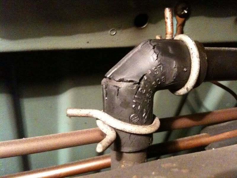

Rüdiger*289 hat geschrieben: 30.09.2018 20:20 Im angehangenen Foto ist gut zu erkennen wie kacke so eine Tankentlüftung nach fast 50 Jahren aussieht.
Naja, da kann man eigentlich nicht meckern, bei meinem Bus sah das Teil 211 201 157A schon nach etwa 12 Jahren ungefähr so aus :? :
Rüdiger*289 hat geschrieben: 30.09.2018 20:20 Guckt also ruhig mal bei Euren Bussen nach.
Nun wollen wir aber nicht die Pferde scheu machen :mrgreen: .
Dieses Teil befindet sich nur in folgenden Bussen: 212 2 000 001 >> 213 2 138 900.
Wer drunter oder drüber liegt, ist also voll aus dem Schneider was diese Teilenummer betrifft.
… aber nicht zu früh freuen, da sind noch die anderen, dünneren Tankentlüftungsleitungen, die genauso Zuwendung brauchen. :D
Da haben wir noch den R. Atwell mit seinen Abhandlungen: http://www.ratwell.com/technical/FuelHoses.html

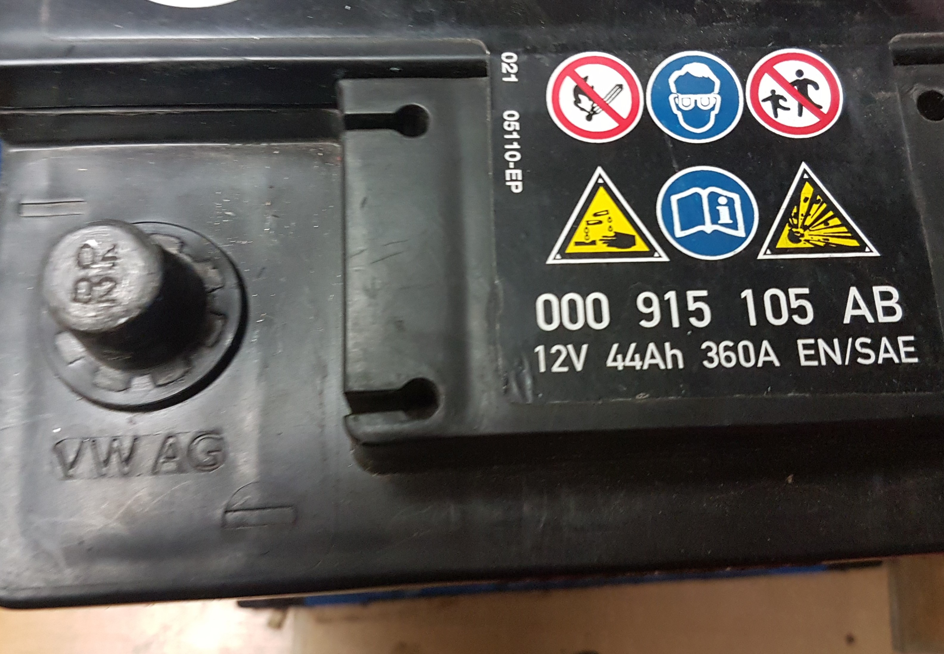

Batterie getauscht.
Gestern nach 1 Woche Stillstand gut angesprungen, nach 10 Minuten Fahrt abgestellt um das Garagen Tor aufzumachen. Danach ging nichts mehr. Standlicht nur noch gefunzelt, Spannung nur noch 5..6V.
Schade, war eine VW Batterie, aber das ist ja auch kein Garant für Qualität.
Schade, hat keine 17 Jahre gehalten. 8)

Tja, halt VW
Ein Skandal nach dem anderen :-)

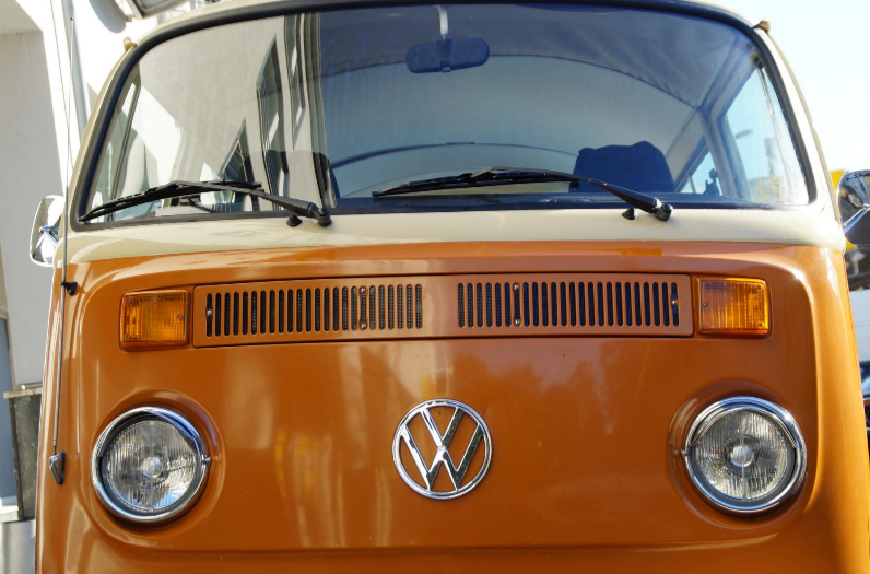

Letzten Sonntag auf der Neandertal Classic gewesen und bei strahlendem Sonnenschein insgesamt 170 km unterwegs gewesen.
Tolle Rallye und nette Leute.
Verbrauch von 11.2 l pro 100 km. Bin stolz auf meinen Kleinen.....
Jetzt geht es in den Winterschlaf
