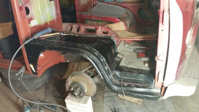

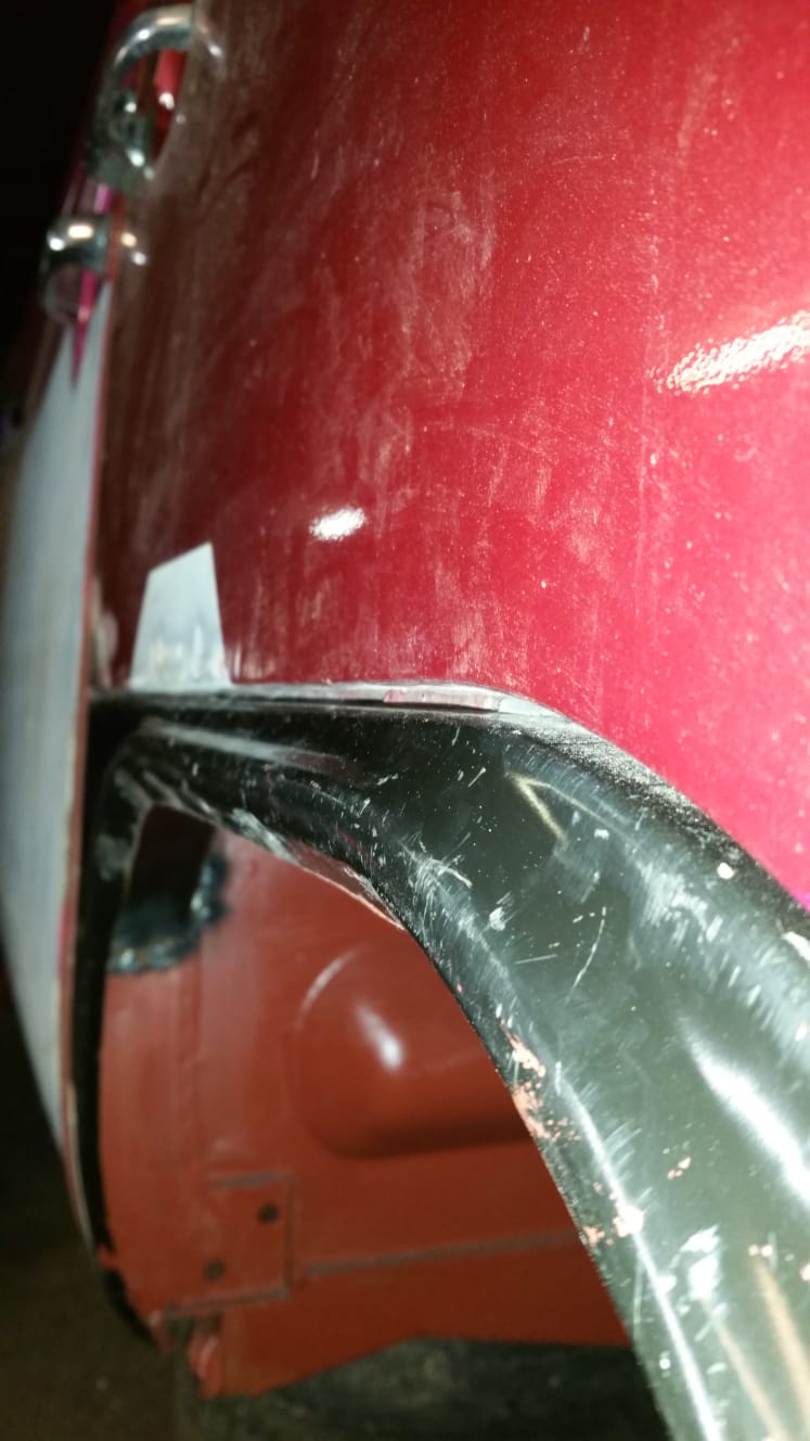

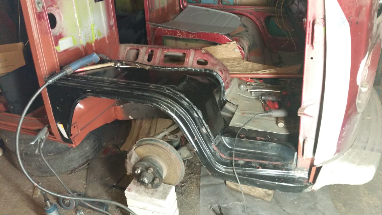

Ich hab vorgestern am Hochdach-Frickelcamper den vorderen rechten Radkasten erneuert. Die linke Seite ist hinsichtlich der Schweißarbeiten mehr oder weniger abgeschlossen. Recht fehlt noch der hintere Radkasten und dann geht es mit dem Heck weiter und die Dachrinne und, und , und... dauert also noch etwas.
Was echt genervt hat, das "neue" Brasilen-Kniestück war so krum und schief zusammengesetzt, das hätte nie gepasst. Hab alle schweißpunkte aufbohren müssen und beide Teile separat eingesetzt.
Und bevor jemand fragt, nein der steht nicht nur auf den Steinen.
Die brasilianischen Kniestücke hatte ich auch und die passten nicht. Ich habe die ein mal quer komplett durchgeschnitten und neu verschweißt, dann ging es.

Wegen den Kniestücken: Links hat das eigentlich sehr gut gepasst. Bei dem auf der rechten Seite muss derjenige, der den verschweißt hat, wohl einen schlechten Tag gehabt haben. Es war etwas verdreht und entsprechend schief zusammengesetzt. Da war auch ein halb abgerissener rot/gelber Aufkleber drauf der vermutlich auf 2.Wahl hingewiesen hat. (Leider nicht lesbar)
Egal, nun passt es und es stimmen auch die Spaltmaße zur Tür.

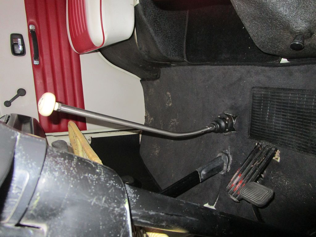

ich habe mir heute mal den Vintage Speed Schalthebel eingebaut. Ich hatte vor Monaten darüber mal einen sehr guten Artikel gelesen. Sollte sich sauber schalten lassen und dann noch 35% kürzere Schaltwege. Das Gerühre mit der langen Schaltstange kennt ja jeder.
Mir waren nur die aufgerufenen 350 Euro zu teuer. Nun hatte ich Glück, dass ich einen fast neuen bei Kleinanzeigen für unter 200 Euro bekommen konnte. Nun ist er verbaurt: :D :D :D :jump: :jump: :jump:
Ein Unterschied wie Tag und Nacht!! Bin absolut begeistert!!! Super sauberes Schalten, sehr leichter Einbau! Perfekt! Da freut man sich sogar auf jeden Schaltvorgang! Wann hat es das schon einmal gegeben??? Außerdem paßt er optisch auch sehr schön in den Bus. Hier mal ein Bilder:

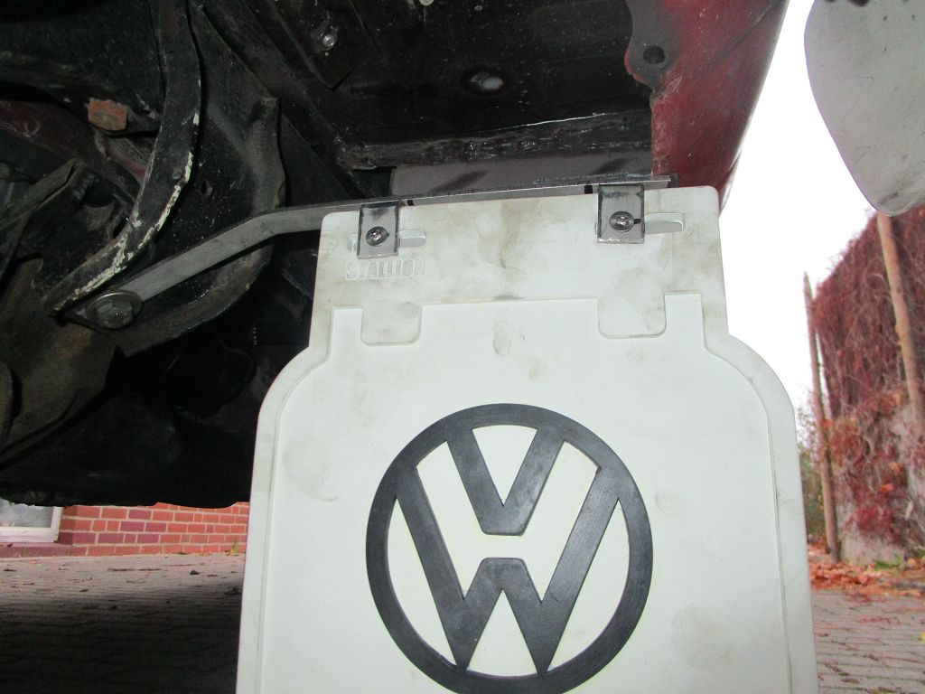

Außerdem wollte ich für meinen T2a schon immer noch hintere Schmutzfänger haben. Leider habe ich nie die richtigen Halter gesehen oder Bilder gefunden. Nun habe ich auf Thesamba einige gute Bilder gefunden und diese nachgebaut. Zuerst ein paar schöne weiße Schmutzfänger mit VW-Logo über Ebay USA gekauft. Ist ein türkischer Verkäufer, der kostenfrei und wahnsinnig schnell versendet hat. am Samstag über Sofortkauf zugeschlagen und am Dienstag waren die Dinger schon da!!!
Für die Halterung habe ich mir einen Streifen Edelstahl besorgt (1,45 meter lang, 2 cm breit und 3mm stark). Darauf habe ich mir mit Edelstahlschrauben die Halter selbst gebaut. Das schöne ist, dass man nicht bohren muß: an der Innenseite werden sie am Motorträger verschraubt und am Außenblech nur geklemmt (zwei Blechstreifen mit Schrauben zusammengedrückt).
Bin mit dem Resultat zufrieden:

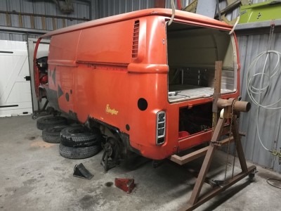

Nicht gestern, sondern Heute. Bulli drehbar gemacht. :mrgreen:
