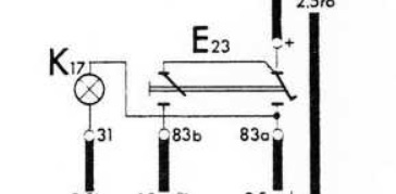

bulli71 hat geschrieben: 21.10.2018 22:12 Jetzt geht nur leider das kleine Birnchen der Schalterbeleuchtung nicht, obwohl es intakt ist und der Schalter auch Durchgang hat.
Hast du den Schalter richtig angeschlossen? Das Birnchen bekommt über den mittleren Flachstecker anschluss den Kontakt.
In der ersten Stufe werden die beiden Äuseren gebrückt in in der zweiten sind alle drei gebrückt. Das Lämpchen leuchtet nur in der zweiten Stufe das ist die Nebelschlussleuchte. Die Scheinwerfer brauchen keine Signalleuchte im Cockpit da niemand geblendet wird.

Ich habe nur 30 und 86a bestückt, aber natürlich den Knopf auch mal ganz raus gezogen und dabei hätte es leuchten müssen. Probiere nachher noch mal ein bißchen rum...

Ja dann wird es an den Kontakten innen liegen.
Wenn du den Knopf rausdrehst ist hinten an der Achse der Pluskontakt und Masse bekommt er über das Gewinde. Wenn die oxidiert sind wirds nichts. An sonsten sind die kontakte im Schalter oxidiert. Dann musst du den aufmachen.
Du musst noch Klemme 31 mit Masse versorgen.

Habe ich (vergessen zu erwähnen). Zusätzlich hat der Schalter über sein Gehäuse und das Armaturenbrett aber auch Masse, hab ich auch noch gemessen.
