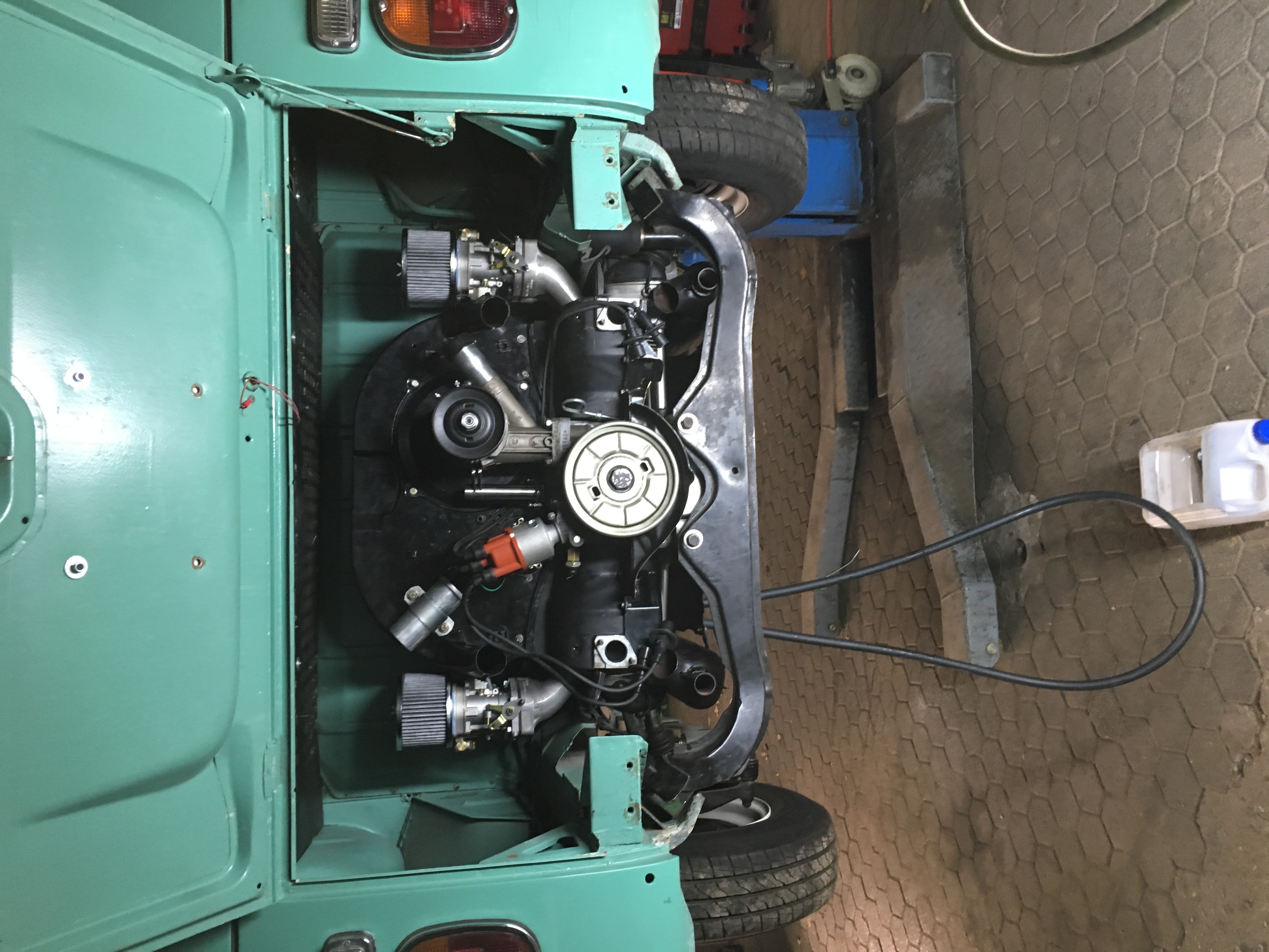

Seit gestern ist auch der neue Motor an seinem Platz. War ein harter Kampf. Es wollte nicht so richtig flutschten. Bolzen mit dem kompletten Gewinde im Getriebe verschwunden aber dann ging’s nicht mehr weiter. Nachgemessen und verglichen, kein Unterschied tun alten Motor.
Nachdem das Getriebe nochmal weiter angehoben wurde hat es dann auch geklappt. Dann „nur“ noch der Kampf mit der Motortraverse...
Jetzt heißt es als nächstes die Verkabelung wieder korrekt anzuschließen.

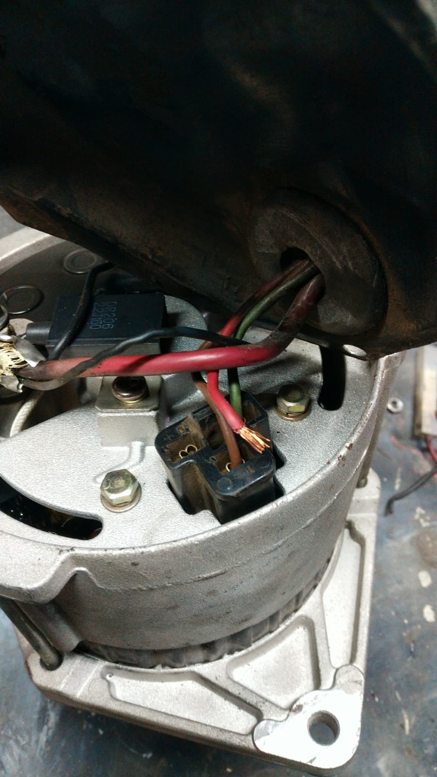

Also mein Bus läuft wieder. Noch nciht wirklich gut aber er läuft. Problem war nur, dass die Lima nicht richtig lief. Die Lampe für den Generator erlischte nicht und die Lima selbst regelte auf fast 16 Volt hoch (ich könnte ja mal auf 24 Volt umrüsten).
Naja kurerhand die Lima ausgebaut und geprüft, ob die Kabel korrekt angeschlossen sind. Und siehe da...

Ich würde mal sagen, da bist du knapp am Kabelbrand vorbei.
Wo ich die Dicke Dauerplusleitung sehe: Besorg dir hier besser die originalen Gummiabdeckungen statt des Klebebandes. Wenn die Schraube mit dem Deckel in Kontakt kommt ist der Lichtmaschinenkabelbaum weg und mit Pech der Bus gleich mit.

ach ja, der Motor ist jetzt auch drinnen
nächste Woche geht es an die Kabel und Auspuffanlage, so wird mir nie langweilig

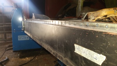

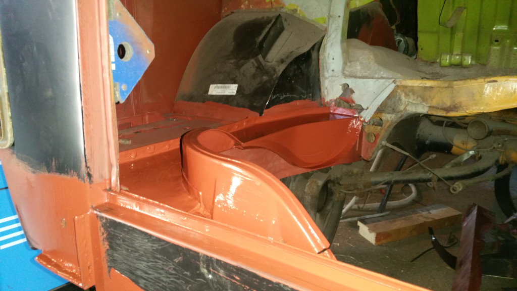

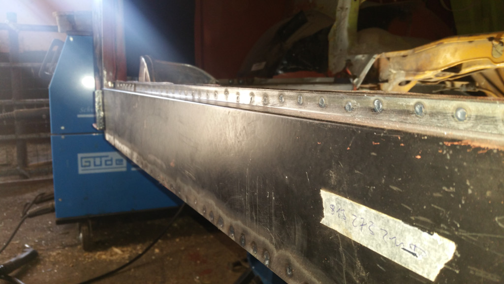

Habe am Samstag das Heck vom Hochdackfrickelcamper fast fertig bekommen.
im Motorraum muss ich noch ein paar Kleinigkeiten machen, aber im Großen und Ganzen bin ich nun einmal rum.
Ich hoffe, das ich über Ostern den Laderaumboden getauscht bekomme.
