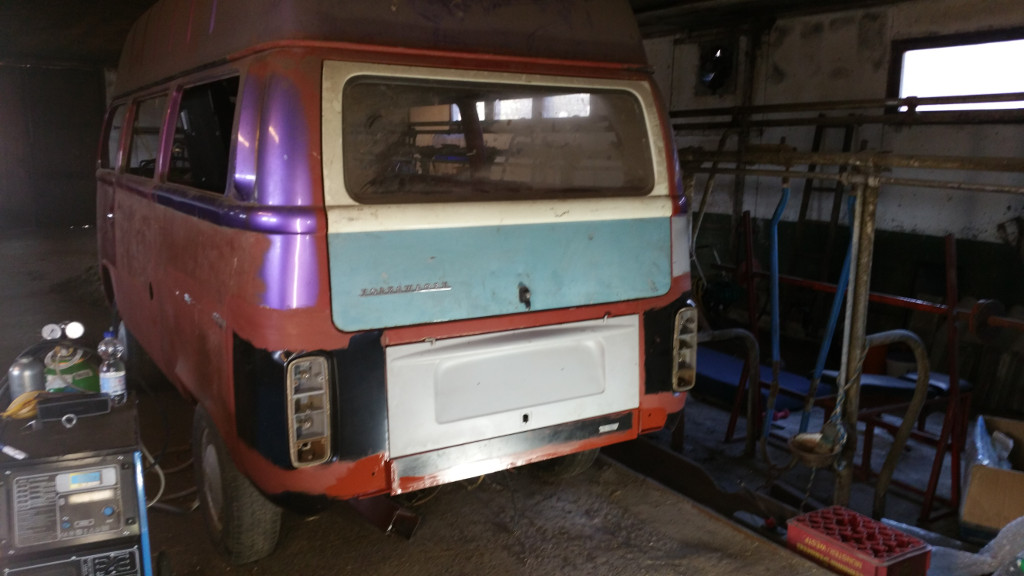

Habe am Samstag das Heck vom Hochdackfrickelcamper fast fertig bekommen.
im Motorraum muss ich noch ein paar Kleinigkeiten machen, aber im Großen und Ganzen bin ich nun einmal rum.
Ich hoffe, das ich über Ostern den Laderaumboden getauscht bekomme.
