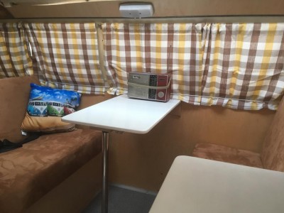

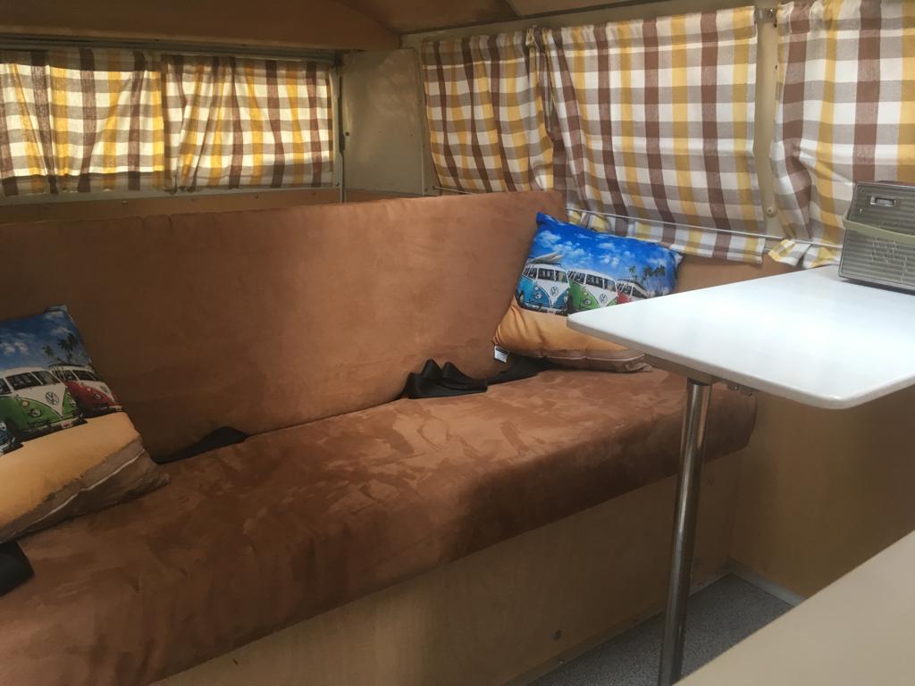

Endlich soweit die neuen Gardinen aufzuhängen
(ich bin mir aber nicht sicher ob die nicht seitenverkehrt hängen
