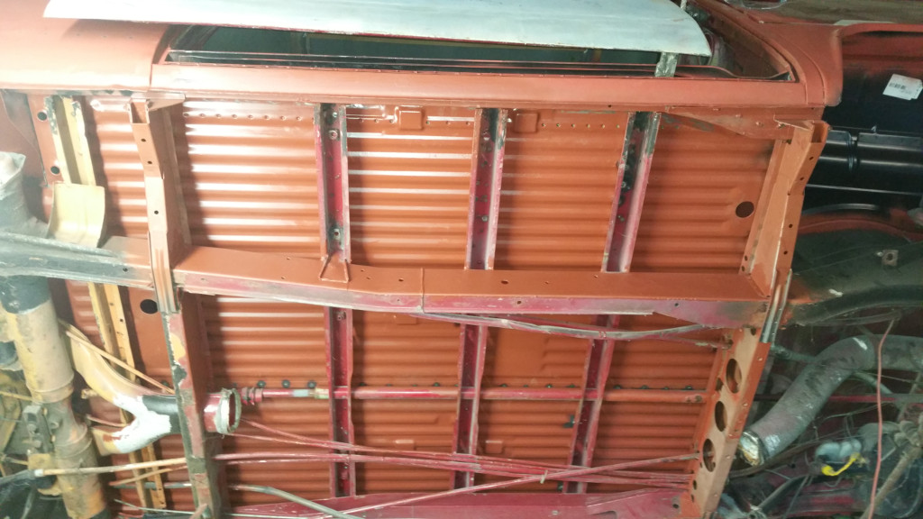

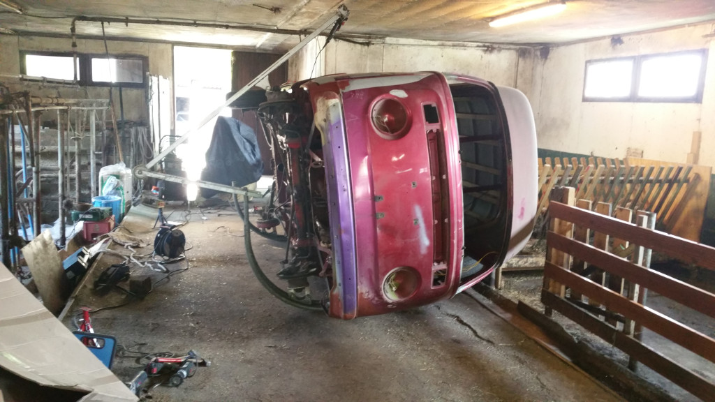

Beiträge: 4356

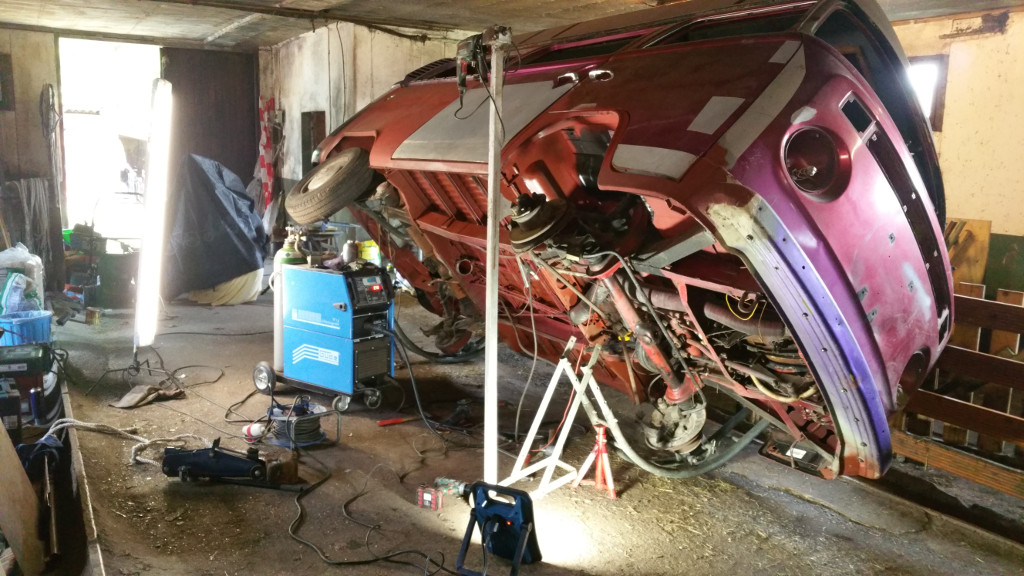

hab mit den Restarbeiten am Unterboden angefangen. Werde wohl noch den hinteren Querträger tauschen und dann ist der untenrum fertig.
Dann geht es am Dach weiter.
Hab den Bus dann doch lieber ganz hingelegt, war mir doch irgendwie sicherer...

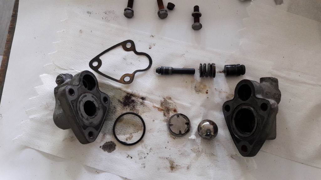

Hi Thorsten,
wo ist denn am Bremsdruckregler ein Entlüftungsnippel?
Der hat doch nur zwei Anschlüsse.
Hier einmal ein zerlegter Regler, mit allen Bauteilen:
Man kann den eigentlich nur reinigen, die Die Gummi Manschetten der Kolben mit Bremszylinderpaste einschmieren und wieder zusammen bauen.
Aber man bekommt die Dichtung nicht neu, die zwischen den Gehäusehälften verbaut ist.
Da muss man dann mit geeigneter Dichtmasse arbeiten.
(Ich kenne keine :wink: und werde bei sicherheitsrelevanten Teilen keine Tipps geben)

Tanjas&Thomas_T2b hat geschrieben:
bulli71 hat geschrieben: 19.05.2019 14:55
g_hill hat geschrieben: Hallo, wenn der Wagen beim Enlüften auf den Rädern steht sollte im BKR keine Luft hängenbleiben. Ich wechsele alle 3 Jahre die Bremsflüssigkeit und ggf. die Schläuche, Zylinder und Sättel. Habe den BKR noch nie entlüftet und immer eine knackige Bremse gehabt.
Hilmar
So hab ichs ja auch gemacht, und alles ist gut. Will mich dem Regler schon Prinzip nun mal widmen, aber ohne redundantes Ersatzteil mach ich den nicht auf. Falls jemand eine Rep-Anleitung kennt....?
www.thorstenwinter.de
Hi Thorsten,
Aus welchem Baujahr stammt der hier auf dem Bild? Meiner ist Mj 71, der hat oben einen Entlüfter und sieht etwas anders aus.
Wenn ich wieder unterm Bus liege mache ich mal ein Foto

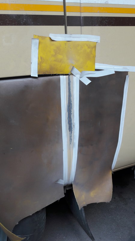

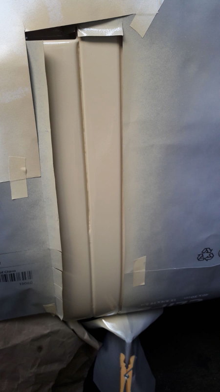

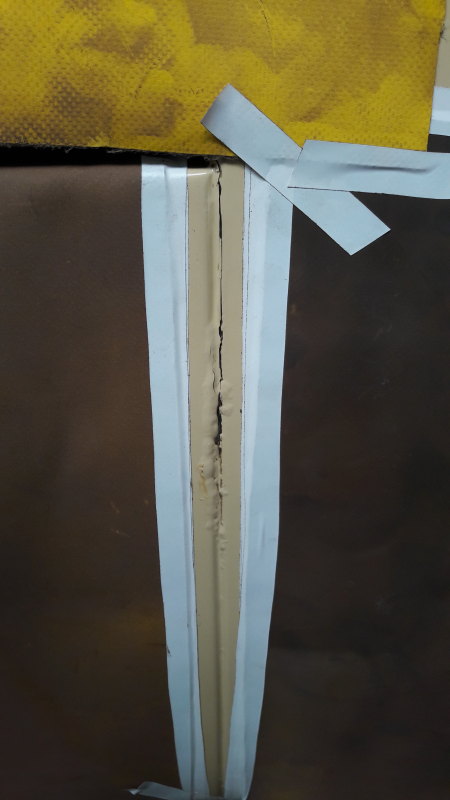

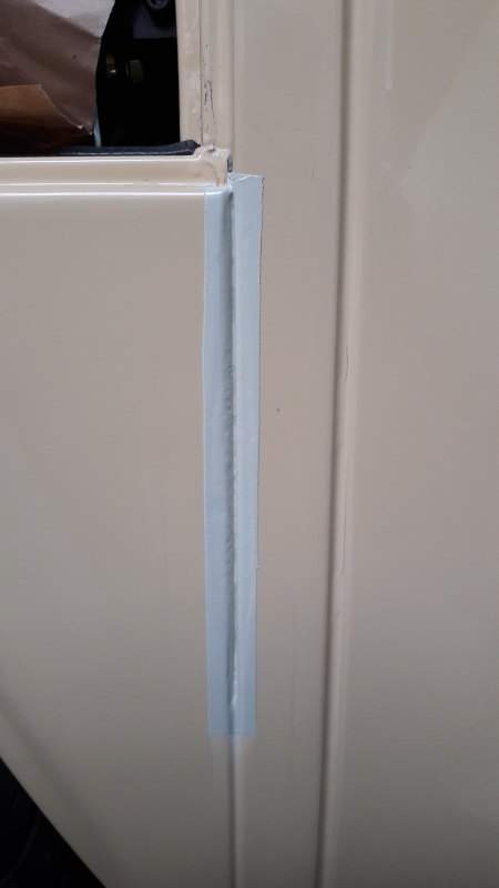

Leider ist eine Naht 2 Jahre nach der Lackierung aufgerissen und es fing nun nach 8 Jahren an zu gammeln :cry:
Also die Sandstrahlpistole raus geholt und die Fuge einmal gereinigt:
Dann grundiert:
Das sah mit der Klebekante fürchterlich aus, also habe ich nach dem Nassschliff mit Weichen Kanten gearbeitet.
Dafür das ich das mit der Technik zum ersten Mal gemacht habe sieht es recht gut aus.
Etwas Sprühnebel muss ich aber noch einmal nachpolieren, wenn es trocken ist.
Das sieht man auf dem Bild nicht einmal.
Auf die Nahtfüllung mit irgendwelchen Klebemitteln habe ich erst mal verzichtet.
Ich will das lieber erst mal im Blick haben.

bulli71 hat geschrieben: 19.05.2019 23:06 Aus welchem Baujahr stammt der hier auf dem Bild? Meiner ist Mj 71, der hat oben einen Entlüfter und sieht etwas anders aus.
Das ist von einem 78ger Modell, da haben die eventuell den Entlüfter irgendwann entfallen lassen.
Es wurde ja überall gespart.

Tanjas&Thomas_T2b hat geschrieben:Leider ist eine Naht 2 Jahre nach der Lackierung aufgerissen und es fing nun nach 8 Jahren an zu gammeln :cry:
Dann grundiert:
Sieht sehr schön aus, toll angeglichen.
Hast du noch irgendwelche Mittelchen in die Fuge eingebracht? Der Strahlsand kommt ja nur außen dran, aber der Rost sitzt in der Regel tief in der Fuge. Ich habe damals reichlich Fertan aufgebracht so dass es sich selbst hinein zog, und danach mit dem Lackaufbau inklusive Dichtung begonnen. Die habe ich mit Druck in die Fuge gepresst, tief geglättet und eine zweite Schicht drauf.
Ohne Dichtung geht das Wasser da wieder rein und legt erst richtig los.
Hat sehr lang ohne jeden Riss gehalten obwohl der Wagen recht hart ist. So langsam sind wieder leichte Risse im Lack aber das scheint nicht durch zu gehen weil bisher nichts aufblüht.
