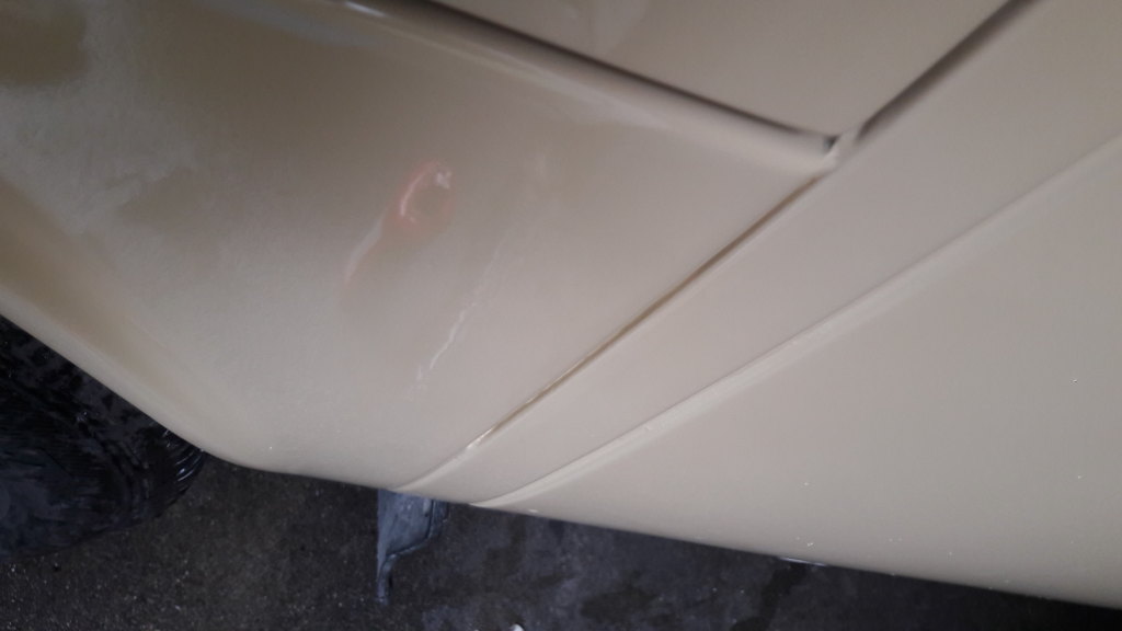

bulli71 hat geschrieben: 19.05.2019 23:21 Hast du noch irgendwelche Mittelchen in die Fuge eingebracht?
Ich habe einmal Owatrol durchlaufen lassen. Das habe ich aber äußerlich wieder mit Silikonentferner abgewaschen,
damit der Lack auch halten kann.
Solange kein Riss im Lack ist, kann ja kein Wasser eindringen.
Die Silikonmumpe verdeckt das ganze ja und man sieht erst viel später, wenn sich Rost bildet.
Die Fugen sind was Korrosion angeht einfach eine Fehlkonstruktion.
Und original ist immer nur ganz wenig Silikon in den Fugen.
Das wird in der Regel ja von den Lackierern so dick aufgetragen und dann auch noch mit Spritzspachtel überdeckt.
Und ich glaube im Spritzspachtel liegt das Hauptproblem.
Lack ist ja im gewissen Maß flexibel, Spachtel eher weniger.
So habe ich es auf jeden Fall erst mal im Blick, und wenn im Herbst noch kein Riss drin ist, kann man ja mal über etwas Füllstoff in der Naht nachdenken.
Besser als vorher ist es auf alle Fälle :lol:

Tanjas&Thomas_T2b hat geschrieben:
Besser als vorher ist es auf alle Fälle Bild
Owatrol ist schon mal nicht schlecht.
Aber um Himmels willen kein Silikon...

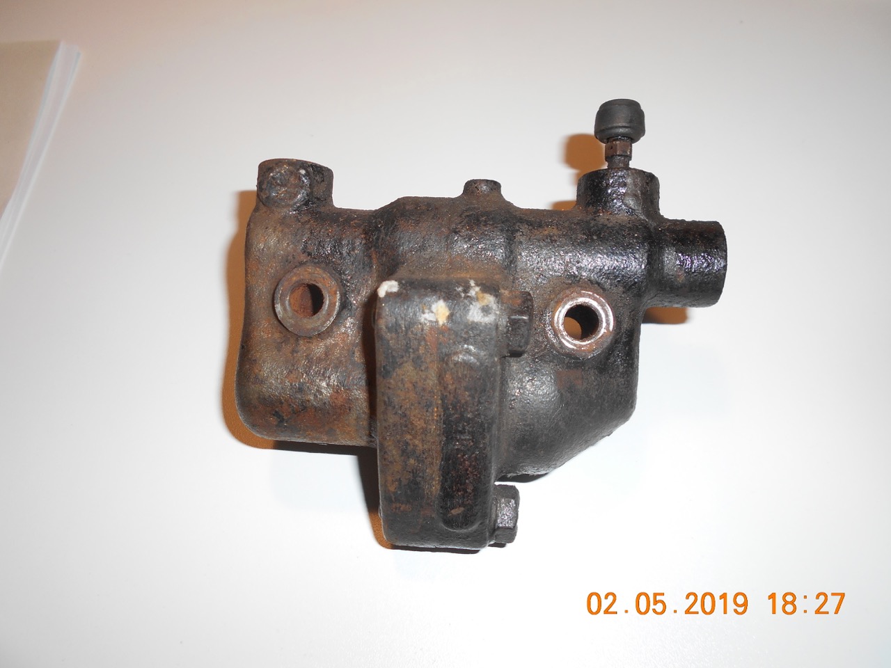

Tanjas&Thomas_T2b hat geschrieben: 19.05.2019 22:55 .........
Hi Thorsten,
wo ist denn am Bremsdruckregler ein Entlüftungsnippel?
Der hat doch nur zwei Anschlüsse.
Hallo Thomas,
Das ist ein Bremsdruckregler bis Bj. 72. Danach kam der in deinem Bild. An der Stelle des Entlüftungsnippels wurde die Leitung von hinten angeschlossen. Der Anschluss vorn (rechts im Bild) entfiel.
Beiträge: 7703
Thomas R. hat geschrieben: 20.05.2019 00:09 Das ist ein Bremsdruckregler bis Bj. 72.
Öhmm, genau genommen auch noch Mj 73, geändert wurde erst im Dez '72 ! :wink: .
Infoquelle: http://www.michaelknappmann.de/bulli/mi ... dellab.htm
Ach ja und das Entlüfterventil kam auch nur aus produktionstechnischen Gründen zum tragen.
Beim späteren Service sollte es stets unangetastet bleiben, irgendwo in der Knappmann-Sammlung auch nachzulesen, finde leider nur eben die Seite gerade nicht. :?
… man kann mir glauben, muss es aber nicht unbedingt sein. :mrgreen:
Beiträge: 5130
bulli71 hat geschrieben: 19.05.2019 23:36 Aber um Himmels willen kein Silikon...
Du hast ja Recht, Silikon darf man nicht verwenden.
Ich habe Würth "Klebt und Dichtet" In meinem Bestand.
"Silikon" ist ja so eine Art Oberbegriff für Gummiartige Dichtmittel.
Einigen wir uns mal auf polymer dichtmasse :wink:

Norbert*848b hat geschrieben:
Danke Norbert, das könnte vielleicht die Erklärung sein warum das Ventil so fest ist. Peinlicherweise ist es mir zum ersten Mal überhaupt in der Kopf gekommen mich um das Ding zu kommen, obwohl ich den Bus schon so lange habe.
Interessant ist dass der Nippel auch eine andere SW zu haben scheint. Der 7er Ring den ich an den Rädern genommen habe drehte frei obwohl der Sechskant augenscheinlich in Ordnung war. Zum Messen kommt man da ganz schlecht hin, also habe ich mittels alten 10er Maulschlüssel und Schweißgerät einen 6er hergestellt, der war dann zu klein. 6.5?
Ist jetzt auch egal, es bleibt wie es ist

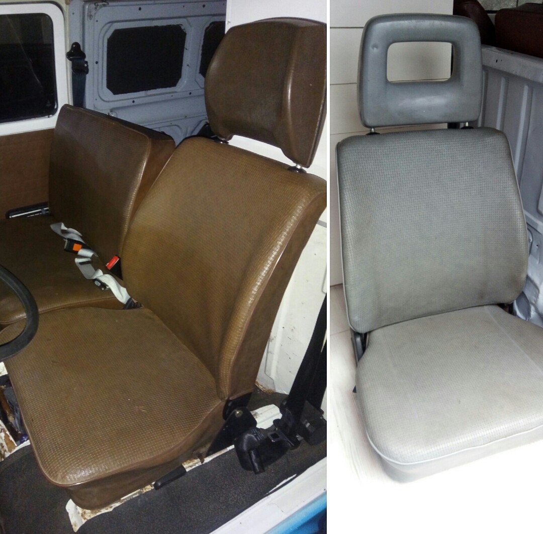

Ich habe mir vor ein paar Tagen einen Fahrersitz vom T3 besorgt und die Bezüge vom T2 drauf gezogen. War nicht so einfach. Passt auch nicht 100 prozentig. Aber geht. Das Sitzgefühl war es aber wert. Ein Traum so ohne Federn :). Außerdem habe ich nun zumindest eine Kopfstütze und knall nicht mit dem Kopf gegen meinen Schrank.

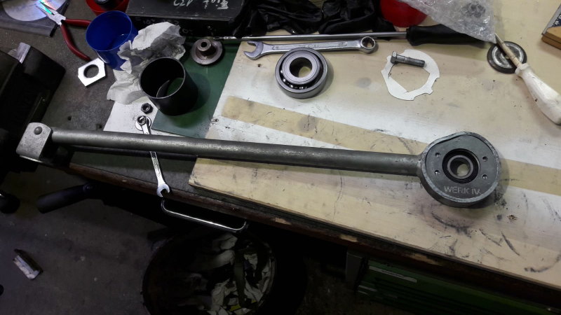

Ich hatte vor einiger Zeit bei Danny den Reparatursatz für das Dachgestänge gekauft.
Gestern habe ich dann auch mal endlich den Einbau gewagt.
Es war auch an der Zeit:

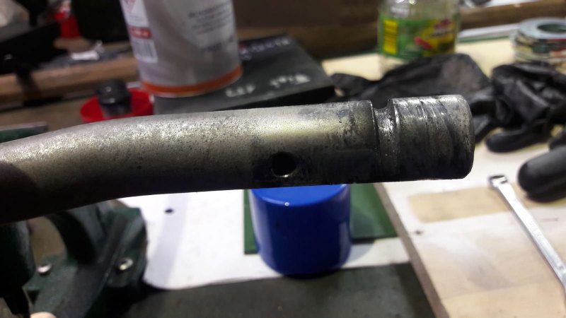

Das Querrohr war schon ziemlich durch.
Da habe ich dann erst mal wieder Material aufgeschweißt.
Und dann noch die ganze Mechanik von Danny in die Aufstellmechanik verbaut.
Das war ein ganz schönes geacker, die ganzen Teile da rein zu kriegen. Das geht halt recht stramm rein.
Hätte ich nur das Rohr repariert, wäre es einfacher aber auch weniger nachhaltig gewesen.

heute habe ich das 3000er Schleifpapier (schon etwas abgenutzt) raus geholt und habe nass geschliffen.
Anschließend mit Lackreiniger poliert:
Ich bin zufrieden mit dem Hobby-Ergebnis.
