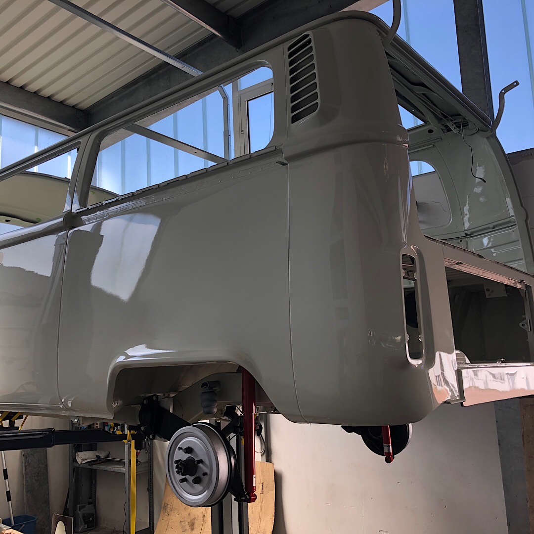

Die Hinterachse ist wieder montiert! Man kann so viel lesen und sich merken wie man will aber man weiß erst dann was die Leute von einem wollen wenn man es selber gemacht hat, hatte damals die Position von Federschwert und Drehstab mit nem Körner markiert und mich gefragt was das denn soll weil man es ja innen auch verstellen kann, jetzt weiß ich wieso :lol: ! Aus wievielen Einzelteilen besteht eingentlich ein T2 :dogeyes: ?

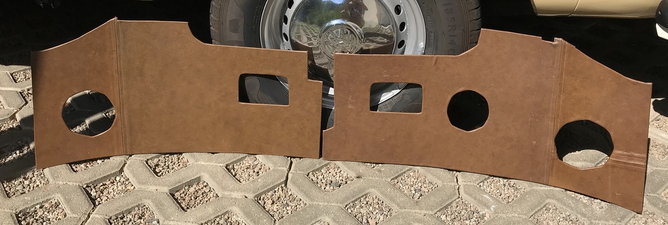

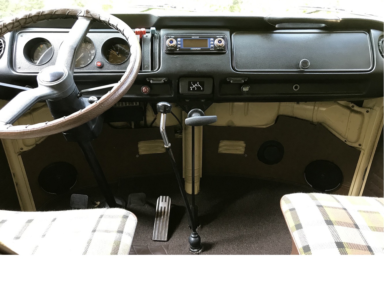

Ich habe ein bisschen Upcycling betrieben und die Kickpanels mit dem Leder der alten "durchgefurzten" original Sitzbezüge bezogen...
Zusätzlich konnte ich endlich mal mein US-Radio austauschen, neue Lautsprecher verbauen und das ganze anständig mit Zündung und Beleuchtung verkabeln...
Zwar kein zeitgenössisches Radio, aber ein praktisches - zumal der Radioschacht eh schon verhunzt war... :unbekannt:

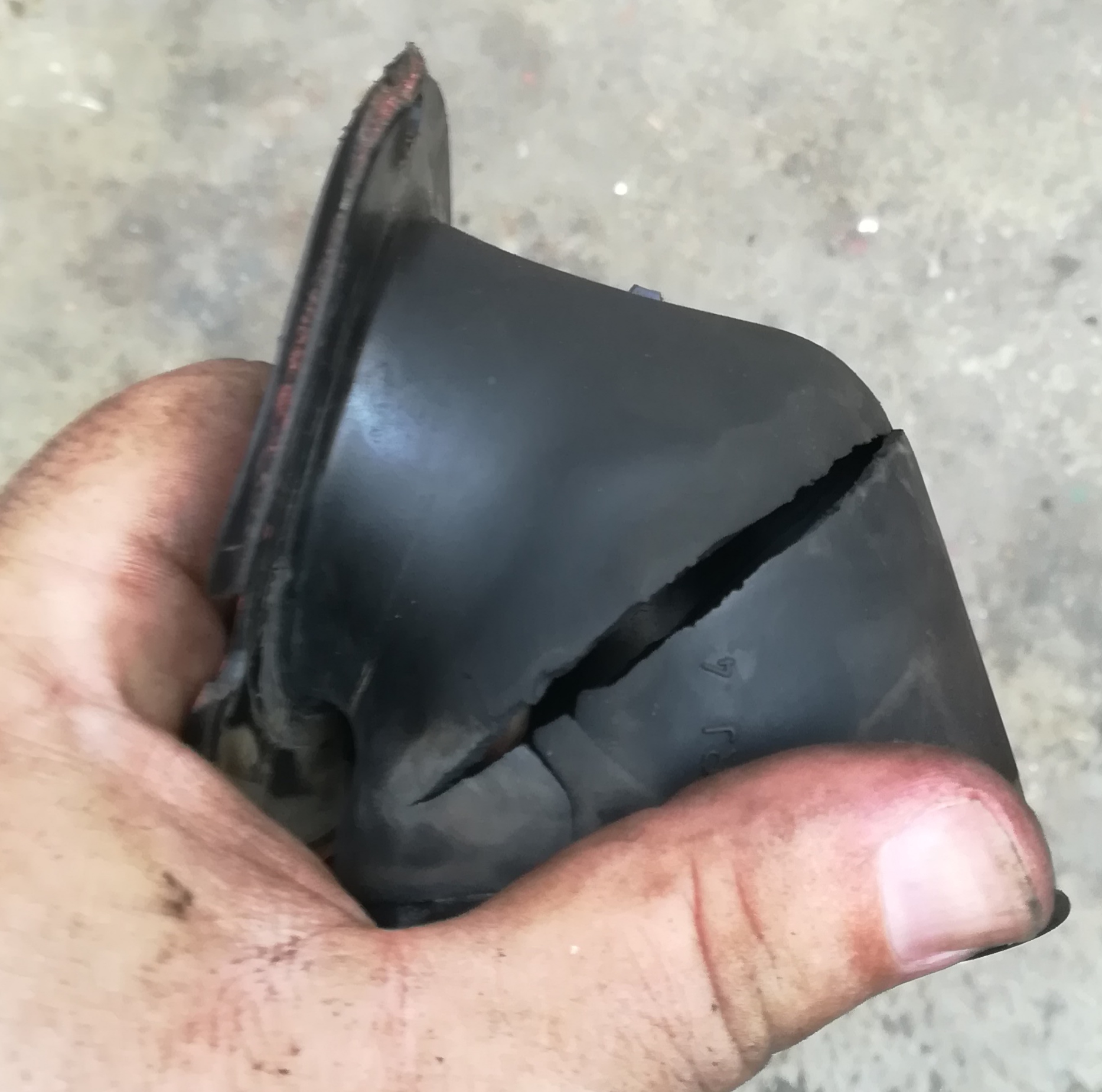

War nicht gestern sondern heute. Nachdem beim Tanken der gute Sprit unten rauslief, habe ich das Tankrohr ausgebaut und den Schlauch sowie den oberen Schlauchwinkel erneuert.
Gruß Carsten.
