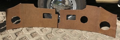

Ich habe ein bisschen Upcycling betrieben und die Kickpanels mit dem Leder der alten "durchgefurzten" original Sitzbezüge bezogen...
Zusätzlich konnte ich endlich mal mein US-Radio austauschen, neue Lautsprecher verbauen und das ganze anständig mit Zündung und Beleuchtung verkabeln...
Zwar kein zeitgenössisches Radio, aber ein praktisches - zumal der Radioschacht eh schon verhunzt war... :unbekannt:

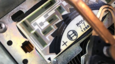

Nach wieder einem tollen Urlaub habe ich mich einem grossen Problem angenommen, welches mir noch Kopfzerbrechen bereitet.
Der LMM ist durch...
2016 gab es hier mal eine Diskussion wie man ihn reparieren könne... hab´s noch m´nicht gefunden und weiss auch noch nicht ob jemand von euch eine Lösung gefunden hat.
War ja schon lange nicht mehr online wegen div. anderer Projekte.
Wer Ideen hat, her damit,...... aber bitte nicht auf Vergaser umrüsten.

Hallöchen.
Wenn die Bahn eingelaufen ist, kannst die die vier Kreuzschrauben raus drehen, kleine langlöcher rein fräsen. Dadurch läuft der nehmer versetzt auf dem Schleifkontakt.
Ich hoffe das ist verständlich.

Danke aber da war ich schon.
Suche eine richtige Lösung um die Platine zu erneuern. Habe auch schon eine Anfrage zur Reproduktion gestartet da es ja keine Alternativen gibt oder?
Ähnliche Platinen werden neu für 30€ verkauft, da würde 90& für ein gutes repro doch interessant sein. Für beide Seiten!
