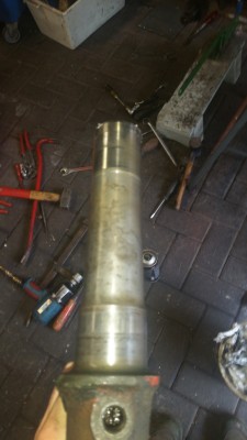

Ich hab auch mal meinen Bugtech Shifter eingebaut und gleich etwas verlängert!
Dann noch die Ursache der hakenden Türschloss untersucht und gegen ein gebautes getauscht, natürlich mit angepassten Plättchen zur Einheitsschließung.
Schönes WE
OliverBildBildBild

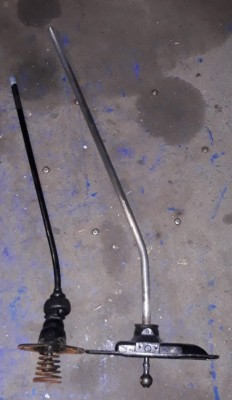

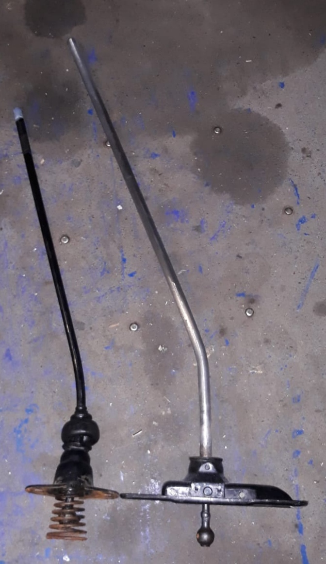

Soooo habe da doch noch ein Foto vom Schalthebel gefunden vor dem Einbau. Werde aber trotzdem noch ein Foto im eingebauten Zustand machen, wenn gewünscht.
Links ist der Originale T2 Schalthebel, rechts die 914 Schaltkulisse mit angefertigtem Schalthebel, vor dem lackieren.
Gruß Carsten.

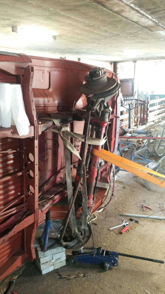

gestern die Vorderachse ausgebaut, damit der Unterboden darunter entrostet und grundiert werden kann. Gar nicht so einfach in der Position und alleine, aber mit ein paar Spanngurten hat es geklappt.
Dabei leider auch ein paar Löcher im Achskörper gefunden und gleich geschweißt.
Zuhause dann die Tragarme ausgebaut, weil die Traggelenke neue Manchetten brauchen. Diese waren durch die lange Standzeit festgerostet und konnten sich nicht mehr drehen. Entsprechend sind zwei Manschetten gerissen.
Tragarme sehen zum Glück noch sehr gut aus.
