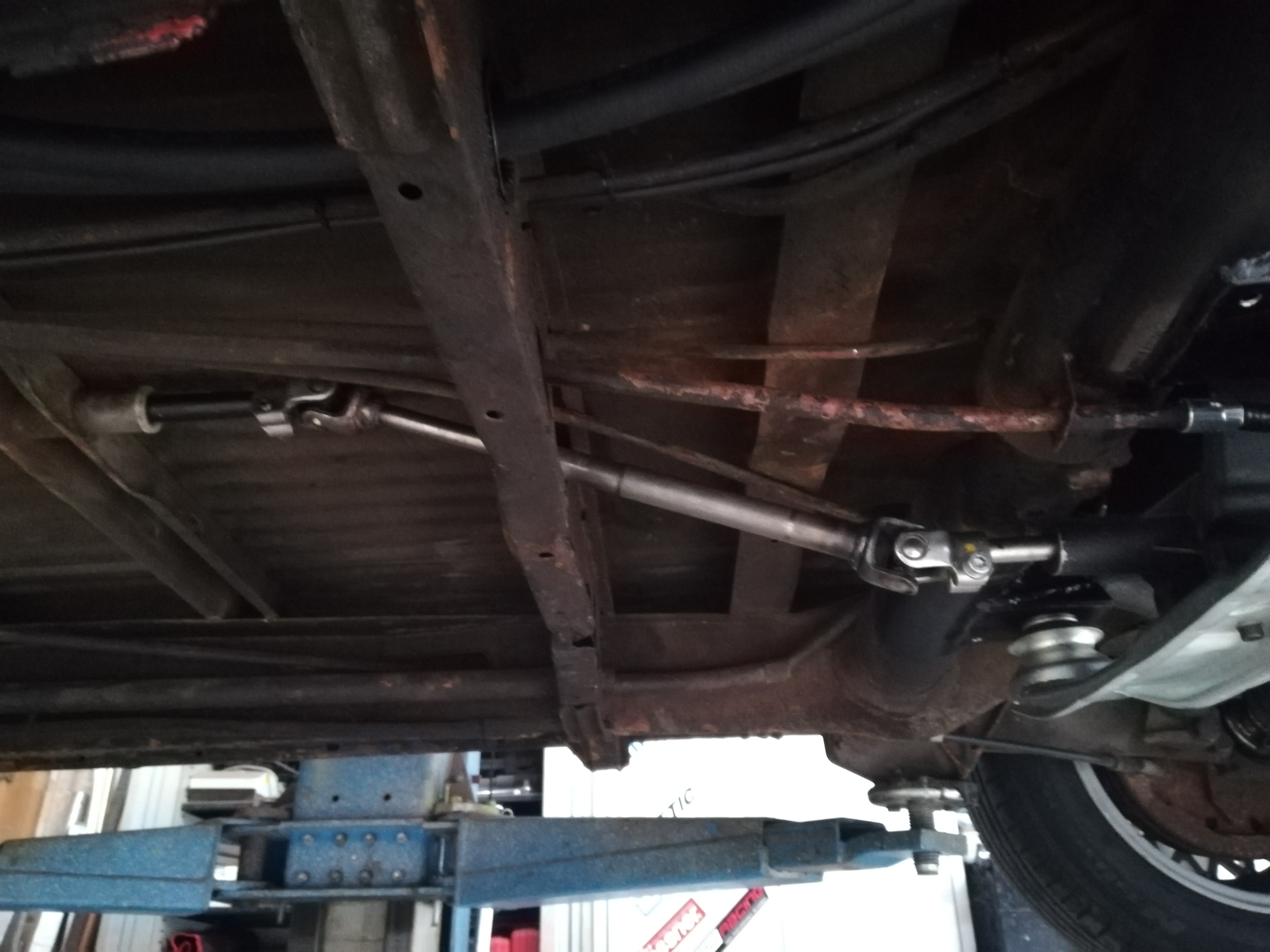

Hallo Uli.
Ja es ist ein 914 Getriebe. Ich werde mal zwei Fotos dazu einstellen.
Es fährt und schaltet sich sehr leicht. Die Abstimmung passt sehr gut zu meinen Rädern.
Auf dem zweiten Bild sieht man die Schaltung, bzw Umlenkung. Jaaa die Seilführung ist auf dem Foto noch etwas rostig....
Gruß Carsten

Carsten75 hat geschrieben: ↑06.09.2019 18:47 Hallo Uli.
Auf dem zweiten Bild sieht man die Schaltung, bzw Umlenkung. ....
5gang Porsche.jpgIMG_
Gruß Carsten
P.S. Ralf hast Du Fotos von Deinem Umbau? Wenn ja, stelle Sie doch auch hier rein.
Sieht gut aus.
Hast Du de Schaltstange nochmal im Rohr geführt?
Sind die Wärmetauscher noch in Betrieb also nach vorne hin am Heizrohr adaptiert, oder hast Du eine Standheizung verbaut?
Deine Lösung mit dem Schalthebel würde mich auch noch interessieren ;-)

Beitrag von Carsten75 »
Hallo Harald.
Die Heizbirnen sind raus sowie das Rohr und die Klappen nach vorne. Für mich sind, in der heutigen Zeit, die Heizbirnen Schrott. Es kommt kaum Wärme nach vorne, dafür staut Sie sich unter dem Motor.
Standheizungen kosten nicht mehr die Welt und ich kann heizen wann und wie ich will.
Die Schaltstange ist am Ende des Rohres durch eine selbst gedrehte Kunststoffbuchse geführt.
Foto von der Schaltung vorne habe ich jetzt keine gemacht, ist aber im Prinzip die Konsole vom 914 mit langem Schalthebel.
Werde die Tage mal den Gummiboden anheben und ein Foto machen.
Gruß Carsten
P.S. Da der Schalthebel eh selbst gemacht werden muss, habe ich ihn für mich deutlich verlängert.
