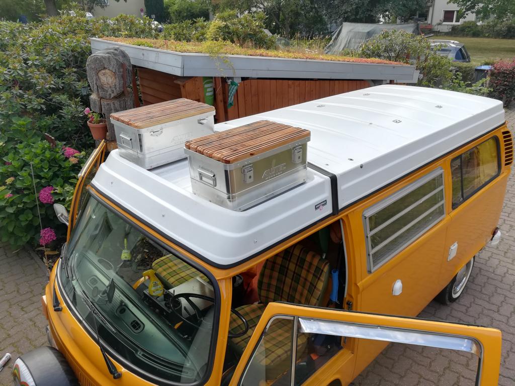

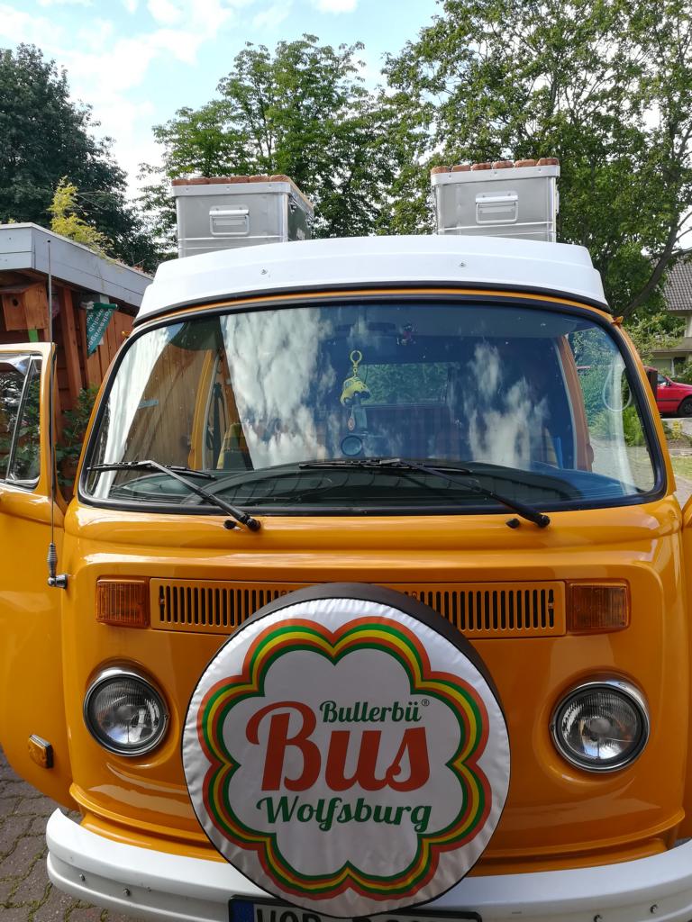

Ich war schon immer mal am überlegen . wie ich zusätzlichen trockenen Stauraum schaffen könnte ..
Viele Sachen .. die ich gesehen hab .. da hab ich dann immer was dran zum nörgeln.
Entweder Optisch nicht so passend .. ( .. daß ist ja dann aber auch eine Geschmacksfrage ..) .. oder in der Handhabung nix ..,. oder zu teuer.

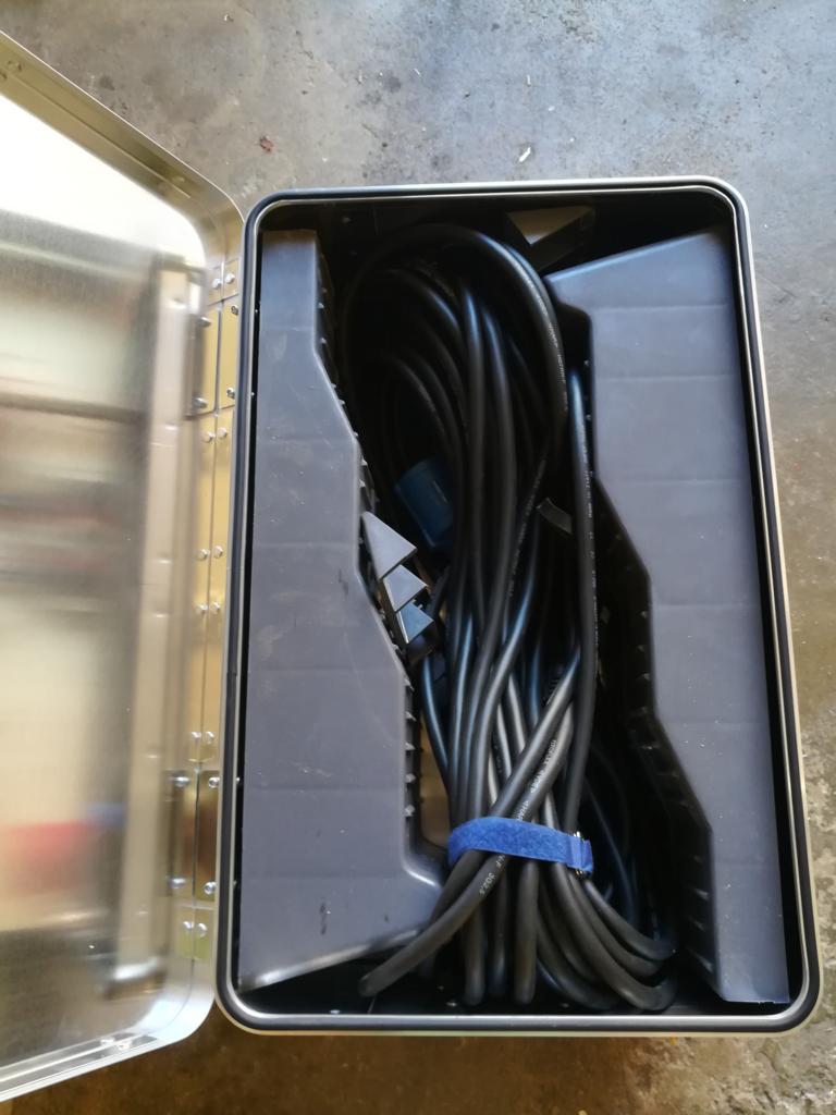

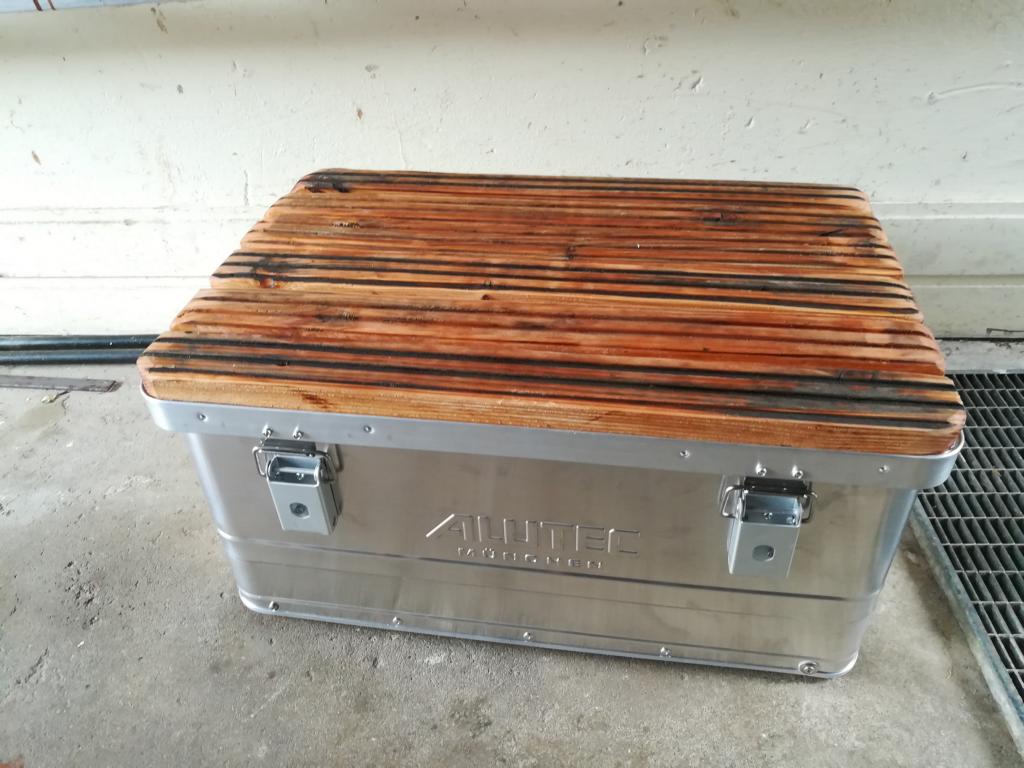

Rausgekommen sind bei mir diese Boxen .. passen perfekt auf das Dach .. werden mit Zurrgurt gesichert.. sind abschließbar.
Sie dienen bei der fahrt als Stauraum .. ( Auffahrrampen .. verlängerungsleitung .. Ersatzteile .. alles nicht ganz so schwer )
.. und auf dem Campingplatz als Tisch oder Sitzgelegenheit.
Gruß Mike

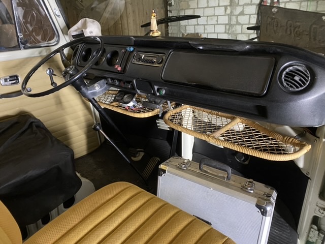

Hab gestern nach bald 4 Jahren Lagerung meine Bambusablagen eingebaut. Winkel selbst angefertigt und quasi ohne Bohren in den Frischluftkasten befestigt. Zum Glück gab es hier im Forum ein Thema dazu.
Hendrik Weise
