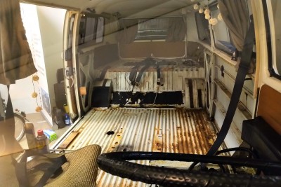

"Nur mal eben die Gummimatten unter den Vordersitzen erneuern".... Und zack, schon ist die ganze Kiste leer und der Rost kommt zum Vorschein. Die nächsten Tage/Wochen geht es nun daran, den Laderaumboden abzuschleifen und neu zu grundieren. Zum Glück ist keine Durchrostung vorhanden
Zeitlich kann ich dann auch direkt die Innenausstattung aufpolieren, meine Frau näht neue Vorhänge und es kommt ein schöner Holzboden rein. Der Frühling darf sich ruhig noch etwas Zeit lassen
