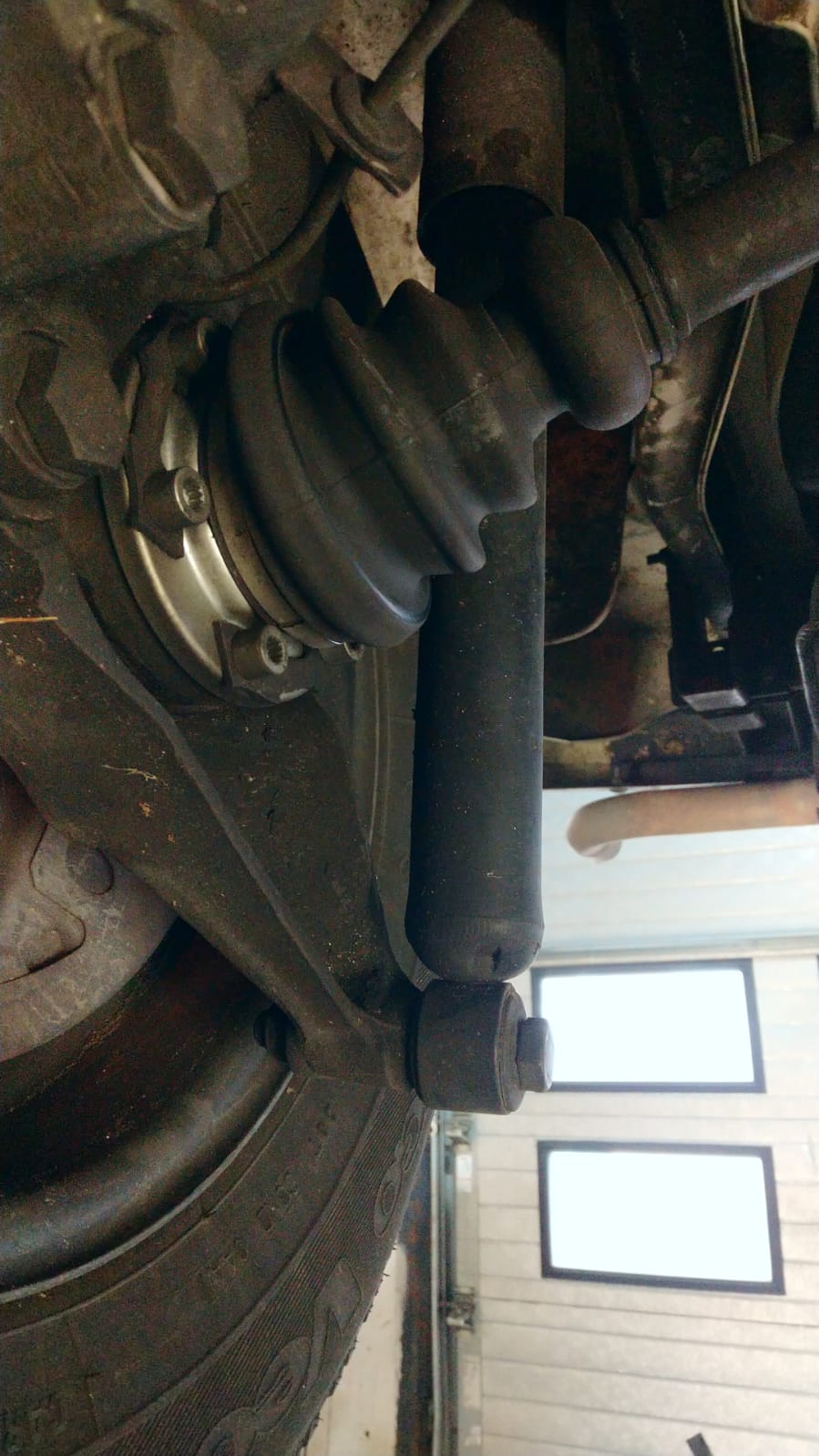

werde ich mir mal angucken. Vorher Prüfe ich aber mal die Golf Manschetten. Habe jetzt 2x Spidan 1x SKF (VW T4) und einmal Golf7 (war ein zufall... hatte noch eine für meinen verkauften Golf da... und die Passte...). Gespannt ist die Manschtte so gar nicht mehr, was mir sehr gefällt...
Beiträge: 4365
das mit der Golf-Manschette ist wirklich interessant. Welcher Hersteller ist das?
Für mich sieht das so aus, als ob die Lamellen etwas aneinander reiben, also die Manschette etwas zu lang ist.

Sgt. Pepper hat geschrieben: ↑18.11.2019 15:55 Moin,
Müsste VW selbst oder SKF sein, da ich kein großer Fan von Febi und co bin. Werde die Teilenummer mal raussuchen. Die Manschette ist ein deut zu lang, da hast du recht. Ich beobachte das ganze jetzt erstmal. Jahrestreffen hin und zurück hält sie bisher... Und div. kilometer mehr hat sie auch schon auf sich. In der Zeit sind 3 andere auch wieder kaputt gegangen...

Max Burn hat geschrieben: ↑18.11.2019 16:11
Warum brauchte denn der Golf 7 schon eine neue Manschette? Ebenfalls schlechte Qualität oder durch Fahren abseits der Straße/Unfall?
Gruß, Sebastian
