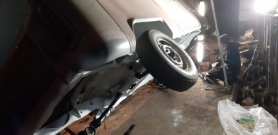

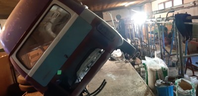

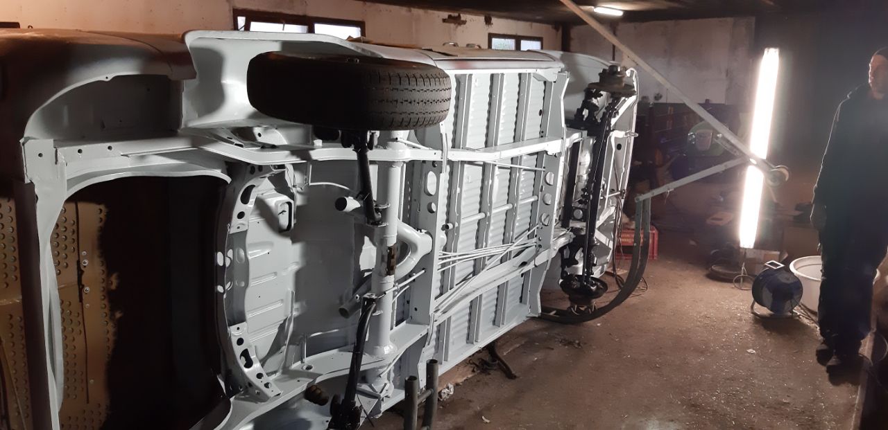

am Samstag habe ich die Vorder- und Hinterachse montiert und den Bus nach etwa 6 Monaten wieder auf die eigenen vier Räder gestellt.
Zum Glück hat mir mein Vater helfen können, die Achse selber ist leider zu schwer um sie alleine in den Rahmen zu heben.

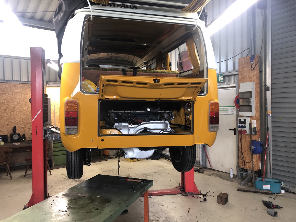

So... Der Winter ist irgendwie ja schon dabei vorbei zu schauen, weshalb wir den Bus jetzt erstmal versucht haben so Fit wie möglich zu bekommen.
Zündschlosschalter getauscht (der im Sommer getauschte war schon defekt. Repro... Jetzt konnten wir noch einen NOS schalter erwerben...),
Lichtschalter getauscht,
Achsmanschetten getauscht (mein bulli frisst so grob 3 je Jahr je Seite). Habe mal eine vom Golf7 eingebaut... mal gucken ob die Hält...
Abgeschmiert,
Standheizung eingebaut.
Heute oder Morgen noch Außen alles sauber machen und dann geht er in den Winterschlaf...

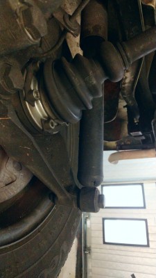

werde ich mir mal angucken. Vorher Prüfe ich aber mal die Golf Manschetten. Habe jetzt 2x Spidan 1x SKF (VW T4) und einmal Golf7 (war ein zufall... hatte noch eine für meinen verkauften Golf da... und die Passte...). Gespannt ist die Manschtte so gar nicht mehr, was mir sehr gefällt...bulli71 hat geschrieben: ↑18.11.2019 14:06Wegen Manschetten: probier mal Universal Teile aus silikon. Hab zwar noch keine eigenen Erfahrungen, aber gutes drüber gelesen und mein nächster Tausch geht in diese Richtung. Wegen starker Beugung der Gelenke bei mir halten die Manschetten auch nie lange.Max Burn hat geschrieben:So... Der Winter ist irgendwie ja schon dabei vorbei zu schauen, weshalb wir den Bus jetzt erstmal versucht haben so Fit wie möglich zu bekommen.

das mit der Golf-Manschette ist wirklich interessant. Welcher Hersteller ist das?
Für mich sieht das so aus, als ob die Lamellen etwas aneinander reiben, also die Manschette etwas zu lang ist.
Müsste VW selbst oder SKF sein, da ich kein großer Fan von Febi und co bin. Werde die Teilenummer mal raussuchen. Die Manschette ist ein deut zu lang, da hast du recht. Ich beobachte das ganze jetzt erstmal. Jahrestreffen hin und zurück hält sie bisher... Und div. kilometer mehr hat sie auch schon auf sich. In der Zeit sind 3 andere auch wieder kaputt gegangen...Sgt. Pepper hat geschrieben: ↑18.11.2019 15:55 Moin,
Warum brauchte denn der Golf 7 schon eine neue Manschette? Ebenfalls schlechte Qualität oder durch Fahren abseits der Straße/Unfall?Max Burn hat geschrieben: ↑18.11.2019 16:11Müsste VW selbst oder SKF sein, da ich kein großer Fan von Febi und co bin. Werde die Teilenummer mal raussuchen. Die Manschette ist ein deut zu lang, da hast du recht. Ich beobachte das ganze jetzt erstmal. Jahrestreffen hin und zurück hält sie bisher... Und div. kilometer mehr hat sie auch schon auf sich. In der Zeit sind 3 andere auch wieder kaputt gegangen...Sgt. Pepper hat geschrieben: ↑18.11.2019 15:55 Moin,
