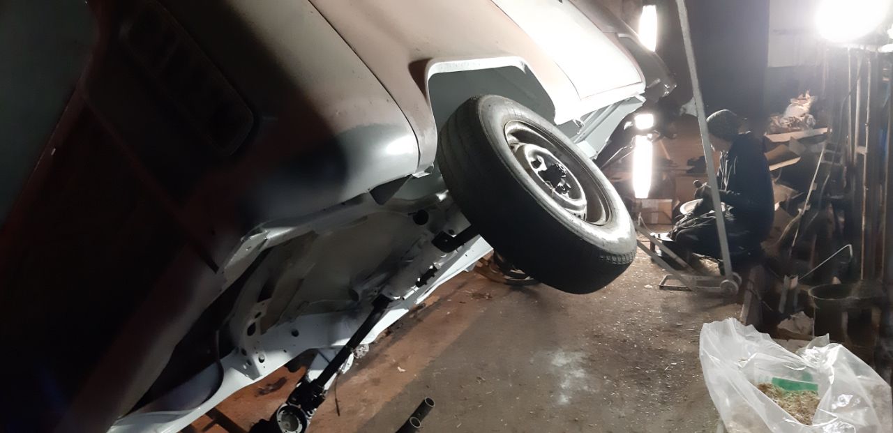

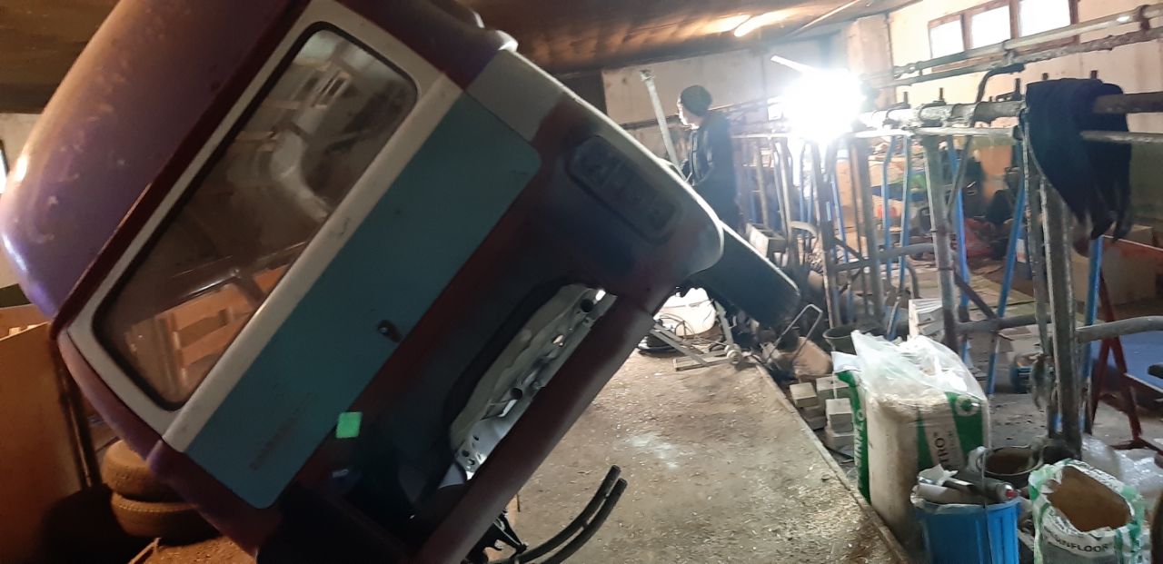

am Samstag habe ich die Vorder- und Hinterachse montiert und den Bus nach etwa 6 Monaten wieder auf die eigenen vier Räder gestellt.
Zum Glück hat mir mein Vater helfen können, die Achse selber ist leider zu schwer um sie alleine in den Rahmen zu heben.
