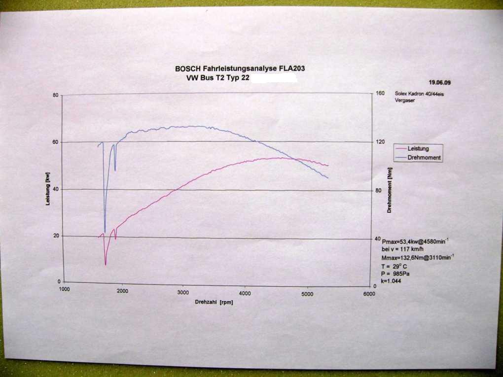

Gestern habe ich noch ein bisschen das Gasgestänge optimiert und heute war der Tag der Wahrheit.
Leistungsmessung meines 1776 mit 40er Kadronanlage.
http://www.youtube.com/watch?v=h-aq8o9x ... annel_page
http://www.youtube.com/watch?v=N6awhioy ... re=channel
Ergebnis: 75PS bei 4850 U/min.

ghiafix hat geschrieben: Ergebnis: 75PS bei 4850 U/min.

Eigentlich gehe ich davon aus, daß da mit Umrechnungsfaktor gerechnet wird.Benschpal hat geschrieben:geil!!!!
aber ist es nicht so, dass du 75ps auf der hinterachse hast???
hat da der motor selber ned mehr? (wegen verluste im geriebe...)
So ein Leistungsgutachten wird ja vom Tüv zur Eintragung verlangt. Und es war ja keine Hinterhof-Geschichte, sondern offiziell. Werde das Gutachten noch abfotografieren und einstellen (aber wahrscheinlich erst morgen).

So, hier das Diagramm:

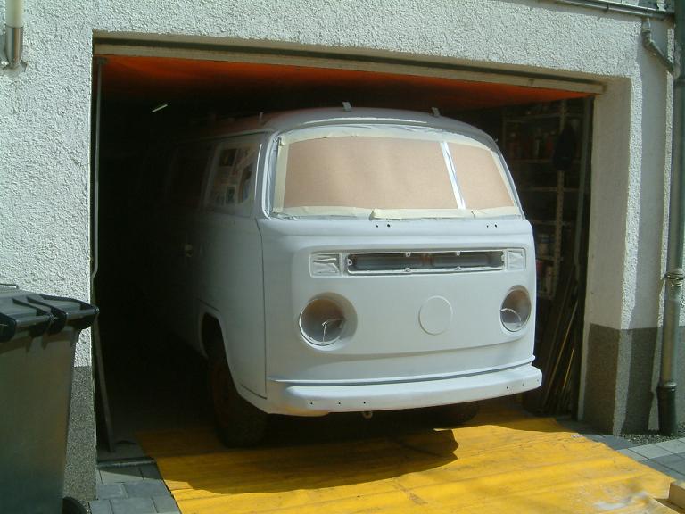

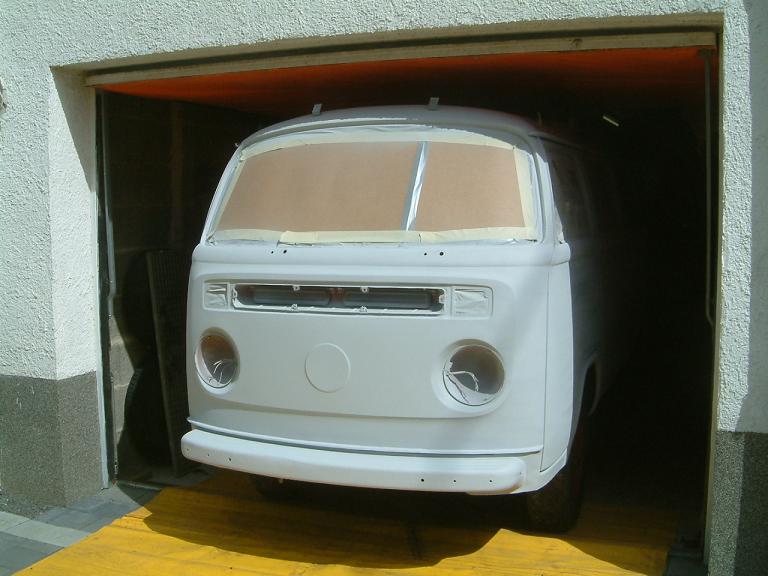

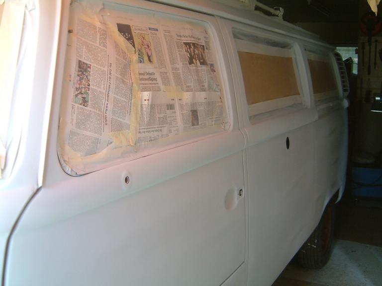

Hallo, heute habe ich es gewagt. ichg habe meinen Bus gefüllert. Werde aber morgen noch eine Lage drüber spritzen.
