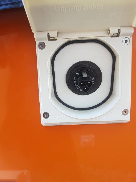

ich habe die Einspeisung mit einem Wielandsystem gemacht.
Entsprechende Kupplungen für CEE und Schuko angefertigt.

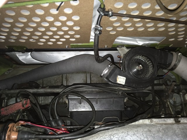

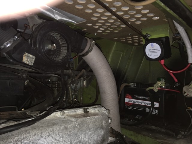

Habe das Ladegerät und das Trennrelais für die Versorgerbatterie eingebaut.
Da ich die Pappen für die Motorraumisolierung schon bestellt hatte wurde das gleich mit gemacht.
Außerdem die Verkabelung der AHK-Steckdose von Stromdieben befreit.

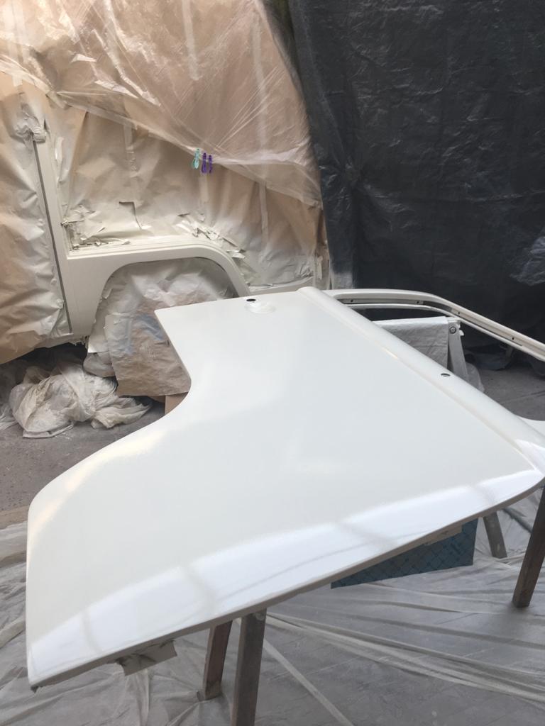

Das relativ warme Wetter ausgenutzt um die Beifahrertür, den Einstieg und das Lüftungsgitter zu lackieren. Die Tür hatte an der unteren Kante zwei/drei Rostlöcher:
So langsam bekomm' ich den Lackierdreh raus; das als letztes lackiertes Lüftungsgitter ist popoglatt geworden :jump: . Mit der Tür bin ich auch zufrieden ;-)
Jetzt lasse ich alles gut durchtrocknen; am WE beginnt der Zusammenbau (neue Sitze, Beifahrertür incl. Fenster....)
