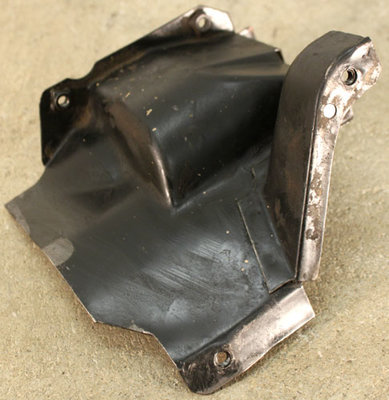

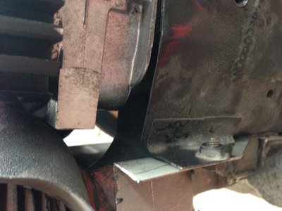

Hallo, habe heute probehalber das neue gebrauchte Blech unten links am Typ 4 montiert.
Ja das, welches die Sicht von unten auf die Stößelschutzrohre verdeckt.
Jetzt bleibt vorne eine Öffnung und gibt den Blick auf das Krümmerrohr für Zylinder3 frei.
Ist das obere Blech das falsche, oder gehört das so?
Beiträge: 2230
Registriert: 04.07.2010 15:49
Beitrag von bullijochen »
Hallo Ralph
das gehört so nicht, da is normalerweise komplett zu. Für mich sieht es so aus als ob dein oberes Blech gekürzt wurde. An dem ist normalerweise ein Falz mit Muttern dran an dem das untere Blech angeschraubt wird.

schrauberger
Beiträge: 1838
Registriert: 25.03.2013 18:27
Beitrag von schrauberger »
könnte vielleicht jemand ein Bild machen auf dem man sieht, wie das original gehört?
Am Besten beide Seiten rechts und links.
Weil links kann von ganz zu auch keine Rede sein. Da passen bestimmt 3 Daumen in die Öffnung.
Eigentlich sollte heute Hochzeit sein :(
Jetzt muss ich glaub erst diese Löcher zumachen :motz:
Beiträge: 7795
Hallo Ralf,
schrauberger hat geschrieben: ↑09.05.2020 10:16 … könnte vielleicht jemand ein Bild machen ...
Hilft das vielleicht weiter? … aus dem Netz:
Quelle: https://www.averysaircooled.com/engine-photos/

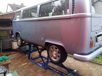

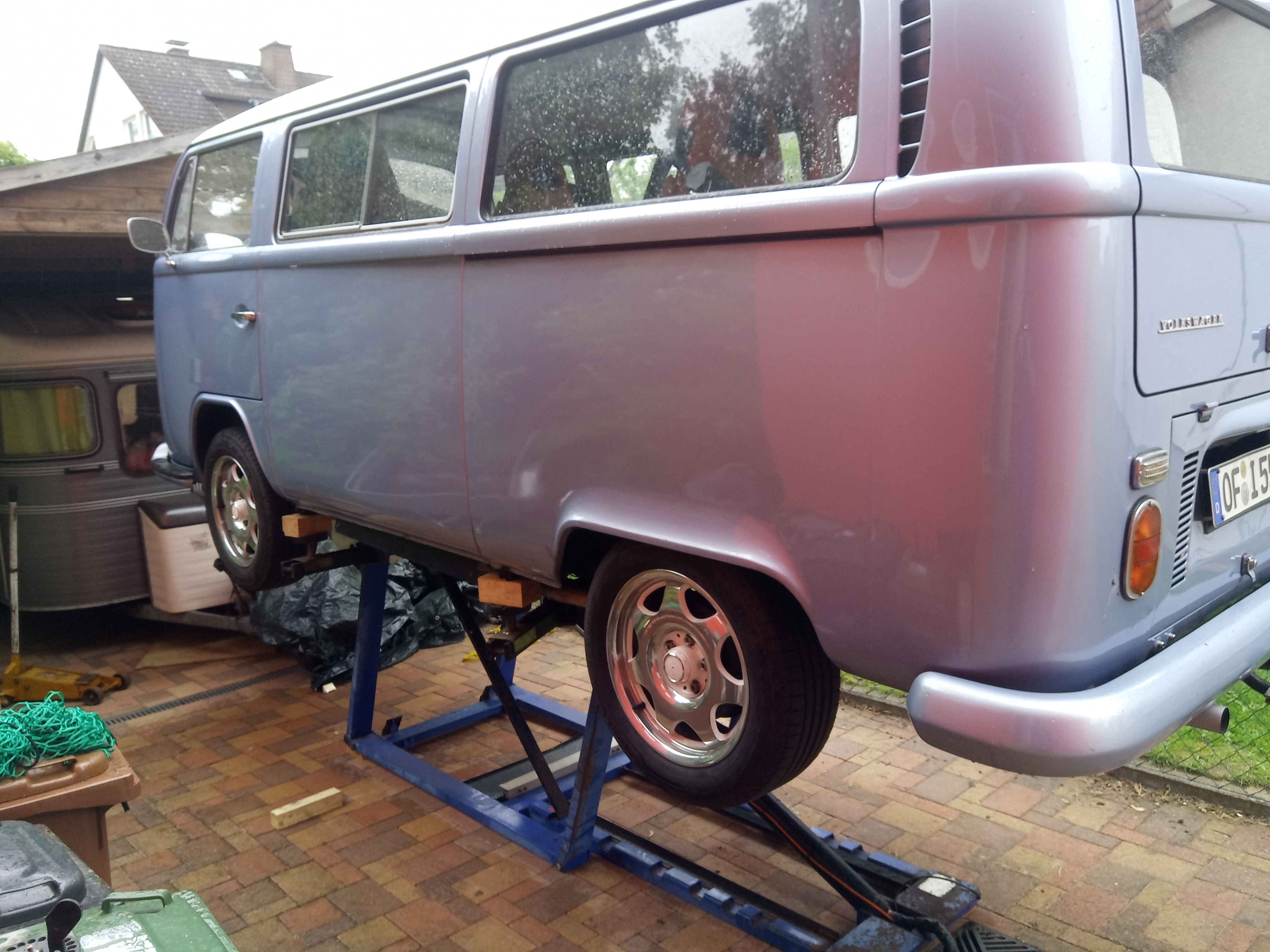

Manchmal ist das Leben komisch. Ich hatte vor etwa 700km nagelneue Löbro Gleichlaufgelenke verbaut, und sie knacken seit den ersten Meter.
Ich wollte es mal beobachten und bin gefahren, heute nach Bad Nauheim um eine Hebebühne abzuholen weil ich das Getue mit Wagenheber leid bin. Auf dem Heimweg nicht mehr nur noch KlackKlack sondern immer lautet werdendes KlongKlong. Hoffnung, ich schaffe es...
Wie das Leben so spielt, in meiner Straße angekommen, 400m vor meinem Haus und auf den Meter genau vor dem Haus des anderen Bullifahrers in der Straße habe ich Leerlauf in allen Gängen. Ein Gelenk ist vollkommen tot.
Der Bullifahrer brachte den Hänger mit der Bühne zu mir, schleppte mich dann auch noch ab und die neue Bühne ist auch sofort im Einsatz...
Die Gelenke werde ich sowas von reklamieren!
schrauberger
Beiträge: 1838
Hi Norbert, jetzt war ich so im Flow, daß ich Deine Bilder erst nach Fertigstellung von meinem Blech gesehen habe, vielen Dank dafür :D
Wenn ich mir das Blech der linken Seite anschaue, hoffe ich, daß ich es jetzt nicht zu dicht gemacht habe :wall: :D
