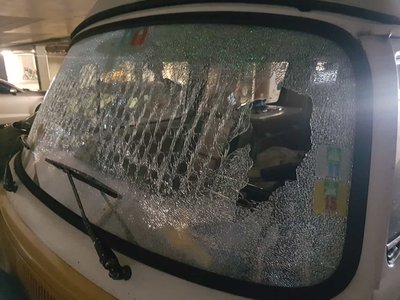

Steinschlag
Die neue soll Morgen früh da sein.
- Beiträge: 4348
- IG T2 Mitgliedsnummer: 834
Ärgerlich.
Aber es gibt deutlich Schlimmeres. Ne Scheibe ist ja nicht so teuer und auch recht schnell gewechselt. Die alten ESG- Scheiben zu ersetzen ist an sich auch keine so schlechte Idee.
Eine Verbundscheibe geht zwar schneller kaputt, aber damit kann man wenigstens noch weiterfahren.
Übrigens gute Gelegenheit sich mal den Scheibenrahmen anzusehen und die Dichtung mit MS einzusetzen.
- Beiträge: 2620
Die Verbundglas wird heut nacht angeliefert. Ist zum Glück nix schlimmes passiert.
Und ja, jetzt muss / kann ich mal an das Scheibenrahmenthema ran. :unbekannt:

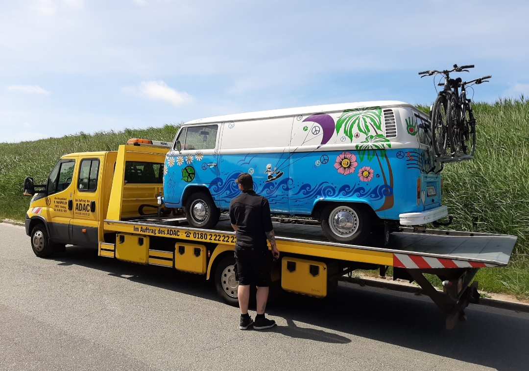

Gerade ist wohl der Wurm drin.
Sonntag mit Motorschaden von der Autobahn gezogen.
Grüßle Martin
Grüßle Martin

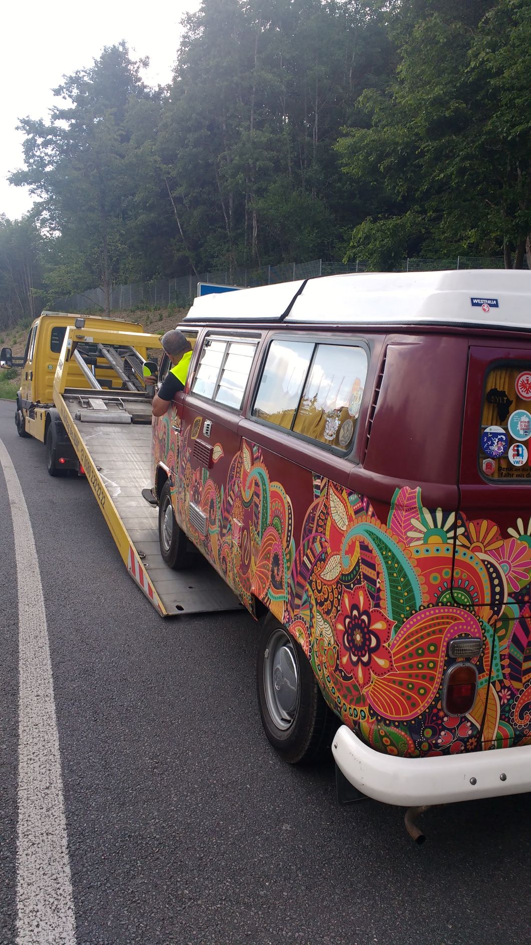

Dito. Auch mit Motorschaden
Erik

Huch... was macht ihr alle eure Bullis kaputt?!
Erste Diagnosen?
Erste Diagnosen?
- Beiträge: 2620
Beim Martin ist Benzin im Öl. Ich sag Schwimmernadelventil. Martin ist da nicht so optimistisch. Nächste Woche gibts mehr Infos.

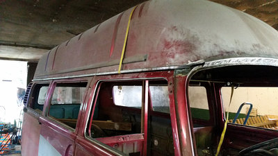

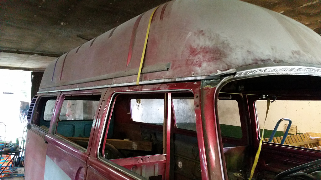

gestern wieder am Hochdach geschafft und die Regenrinne nun fertiggestellt.
Das Dach passt genau saugend/schmatzend in die eingelegten Streifen, da ist rundum kein mm Platz mehr.
Jetzt noch die beiden Übergänge von den Endspitzen zum Dach und dann ist das Kapitel hoffentlich fertig. Final eingebaut wird es aber erst später, da ich am GFK noch etwas ausbessern muss. Der hatte wohl mal nen "Bumms" auf die Mütze bekommen.

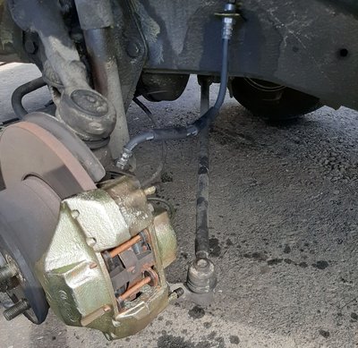

Gestern - leider wieder mal nicht am eigenen Bus - Inspektion am Ersthand-79er eines Freundes. Alles fertig gemacht, dann noch eben schnell geguckt nach: "Beim langsamen Rechtsabbiegen ist da so ein leichtes Schleifgeräusch. Bremse funktioniert aber prima." Kann nix Wildes sein, das Auto ist tiptop beieinander.
3 Stunden später: Neue Bremssättel, Bremsschläuche, Belege, Leitungen...
