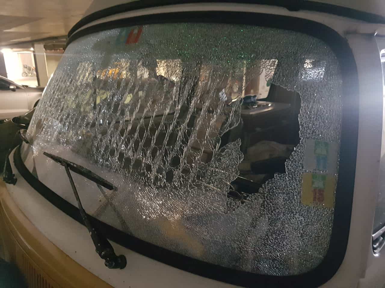

Steinschlag
Die neue soll Morgen früh da sein.

Ärgerlich.
Aber es gibt deutlich Schlimmeres. Ne Scheibe ist ja nicht so teuer und auch recht schnell gewechselt. Die alten ESG- Scheiben zu ersetzen ist an sich auch keine so schlechte Idee.
Eine Verbundscheibe geht zwar schneller kaputt, aber damit kann man wenigstens noch weiterfahren.
Übrigens gute Gelegenheit sich mal den Scheibenrahmen anzusehen und die Dichtung mit MS einzusetzen.

Die Verbundglas wird heut nacht angeliefert. Ist zum Glück nix schlimmes passiert.
Und ja, jetzt muss / kann ich mal an das Scheibenrahmenthema ran. :unbekannt:

Scheibe war auch wie angekündigt heut morgen vor der Tür gestanden. Sehr zu empfehlen, der Kerle ruft an und vergewissert sich wirklich, dass die Richtige geliefert wird. https://www.autoglas.online/

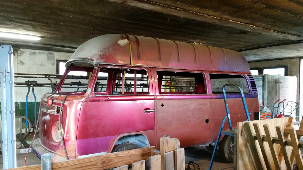

gestern wieder am Hochdach geschafft und die Regenrinne nun fertiggestellt.
Das Dach passt genau saugend/schmatzend in die eingelegten Streifen, da ist rundum kein mm Platz mehr.
Jetzt noch die beiden Übergänge von den Endspitzen zum Dach und dann ist das Kapitel hoffentlich fertig. Final eingebaut wird es aber erst später, da ich am GFK noch etwas ausbessern muss. Der hatte wohl mal nen "Bumms" auf die Mütze bekommen.

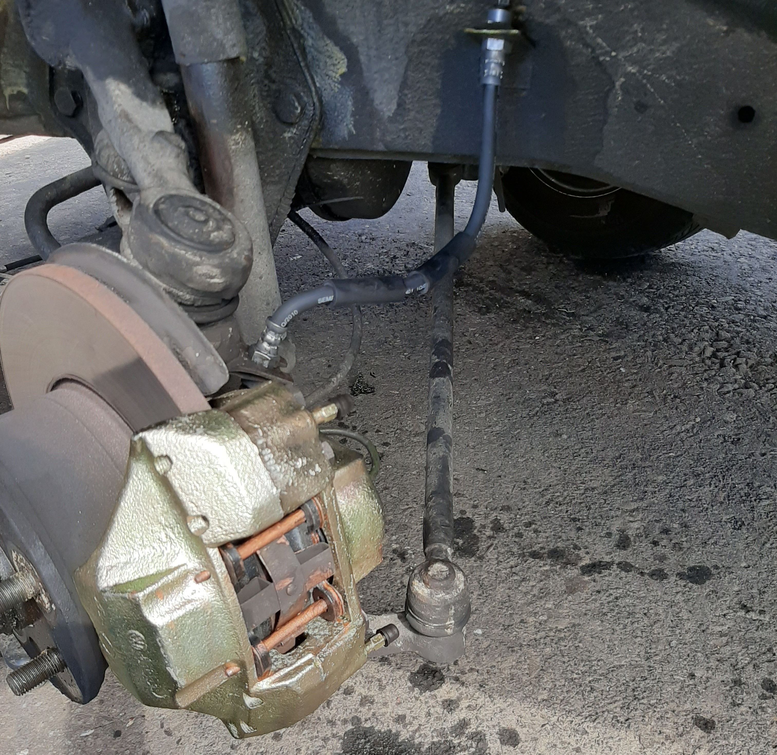

Gestern - leider wieder mal nicht am eigenen Bus - Inspektion am Ersthand-79er eines Freundes. Alles fertig gemacht, dann noch eben schnell geguckt nach: "Beim langsamen Rechtsabbiegen ist da so ein leichtes Schleifgeräusch. Bremse funktioniert aber prima." Kann nix Wildes sein, das Auto ist tiptop beieinander.
3 Stunden später: Neue Bremssättel, Bremsschläuche, Belege, Leitungen...
