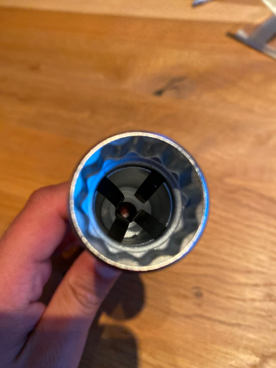

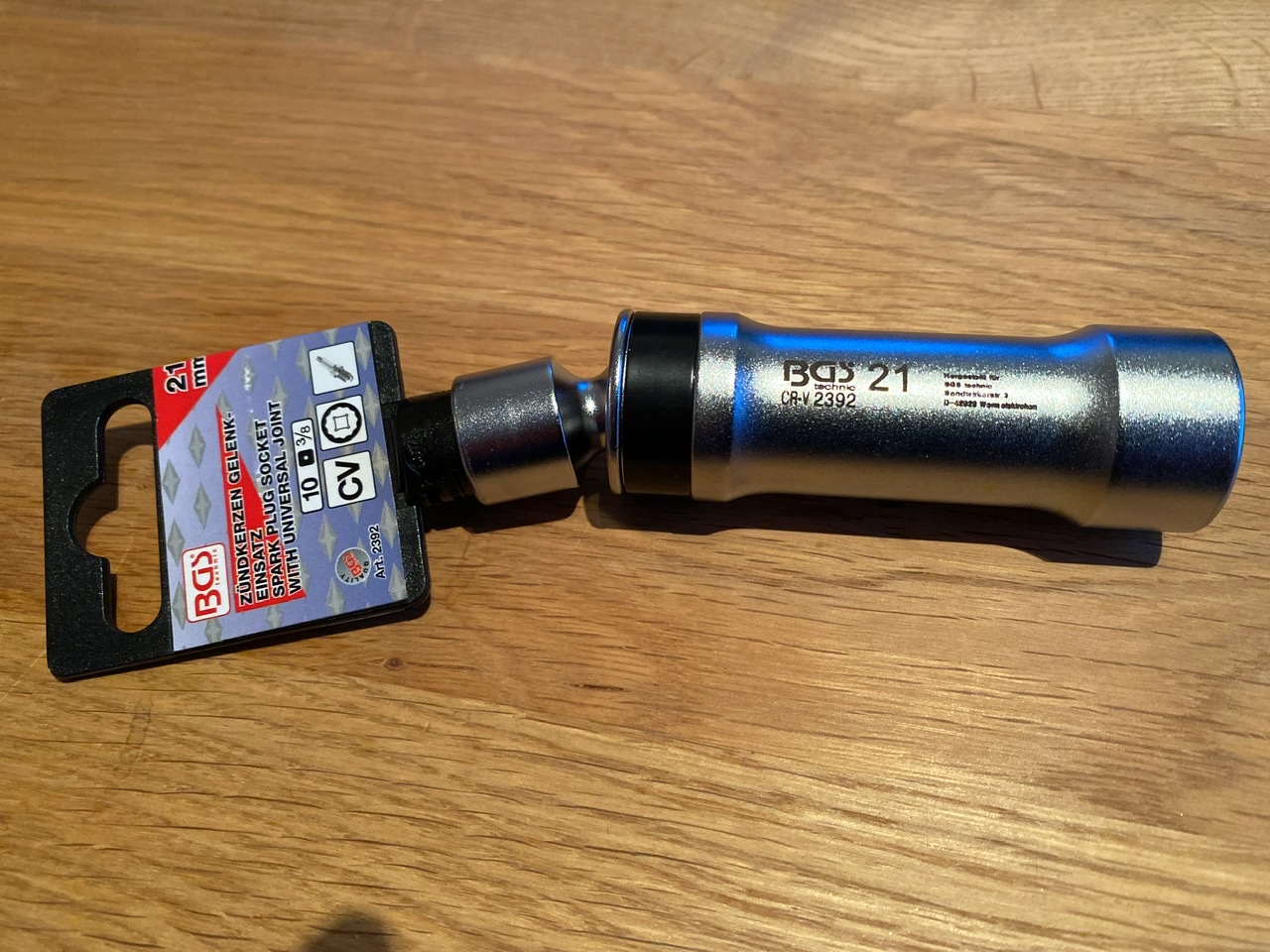

Hatte ich berichtet, dass ich liegengeblieben bin weil mir eine Zündkerze bei der Fahrt rausgeflogen ist? Hab ich nach dem Wechsel im eingebauten Zustand mit meiner 21er Stecknuss aus dem Baumarkt-Werkzeugkoffer offensichtlich nicht fest genug angezogen bekommen. War am Saugrohr vorbei der Doppelweber so ein blödes Gefriemel, dass ich mir schon den Originalvergaser zurückgewünscht hatte... Mit einer anderen Nuss und Gelenkstück ging es dann wieder.
Nun habe ich mir von BGS einen absolut genialen Zündkerzenschlüssel gekauft für ca. 15€ bei eBay.
Leicht tailliert und mit integriertem Gelenkstück komme ich jetzt super am Saugrohr vorbei und bleibe nicht an der Verblecherung stecken. Dazu wird die Kerze noch über leichte Blechklamnern gehalten, sodass die Nuss deutlich leichter wieder abgezogen werden kann. Der Gummiring der alten Nuss saß einfach viel zu fest!

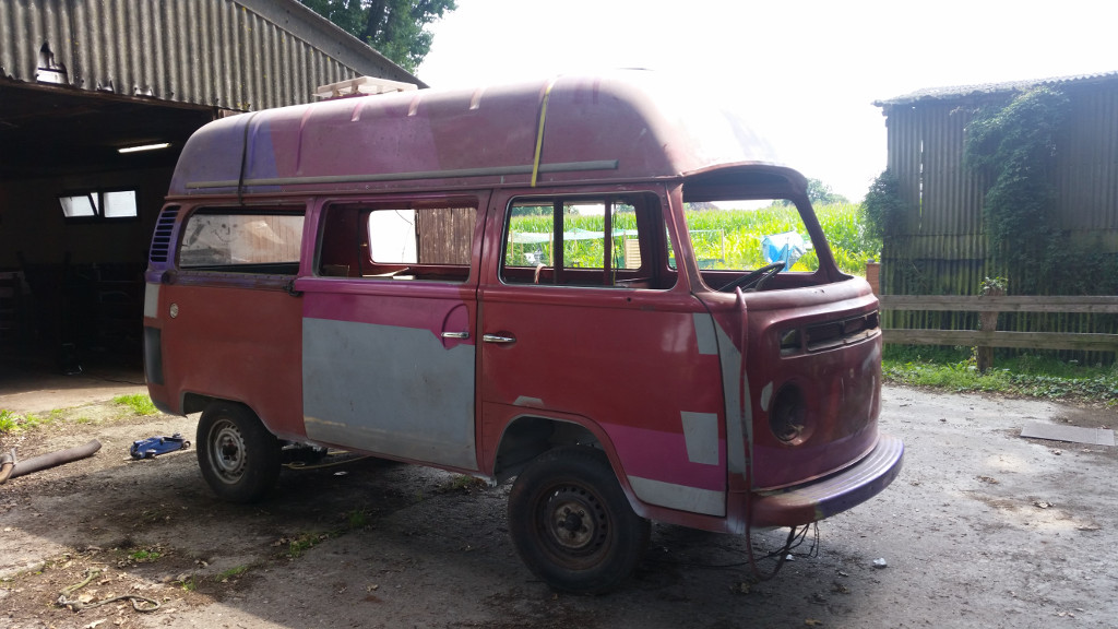

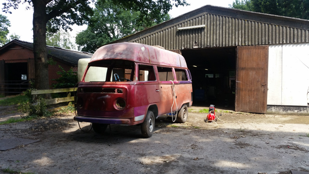

hab den Frickelcamper das erste Mal seit vielen Jahren wieder an die frische Luft geschoben und estmal ordentlich abgestaubt. Dabei die vielen kleinen Stellen markiert, an denen ich noch nacharbeiten muss.
Sonst habe ich nicht viel gemacht...
