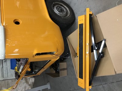

Eggi
- Beiträge: 276
- Registriert: 29.03.2017 09:07
Habe nach 5 Jahren Restauration das erste mal wieder das Geräusch der Schiebetür gehört, wunderschön

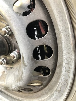

Tomfu
- T2-Fan
- Beiträge: 44
- Registriert: 02.05.2015 16:08
- IG T2 Mitgliedsnummer: 838
War heute beim TÜV und hab die 15" Mercedes Felgen mit den 205/75R15 Reifen eingetragen bekommen.
Allerdings musste ich dafür auch die Bremse umbauen.
Größere Reifen, dann auch größere und vor allem standfestere Bremse war die bedingung vom Prüfer. Was bin ich froh dass das alles geklappt hat. War ein ganz schöner Aufwand bis alles gepasst hat.
Innenbelüftete Scheiben, 4 Kolben Monoblock Zangen und ein eigener Adapter......
Heute ist ein guter Tag

mit H? Die Sättel sind ja schon etwas grenzwertig was das angeht. Ich finds trotzdem geil. Die wird man jetzt wohl noch häufiger sehen.

Ja, mit H.
Bei Sicherheitsrelevanten Teilen ist da wohl etwas mehr Spielraum.
