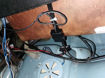

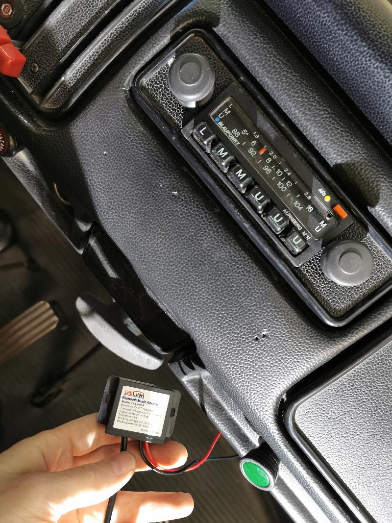

- aus einer Radioschacht-Abdeckung eine Blende geschnitzt.
- Bluetooth Adapter eingebaut, welcher den AUX-Anschluss eines DIN-Buchsen-Adapters speist (somit wahlweise auch Radiobetrieb möglich)
Die Klangqualität ist akzeptabel, ist ja ein altes Radio. Die Verbindung mit meinem Smartphone erfolgt blitzschnell.
Empfänger:
https://www.amazon.de/gp/product/B078N1 ... UTF8&psc=1
Kabel:
https://www.amazon.de/gp/product/B011SS ... UTF8&psc=1
DIN-Adapter (kommt natürlich aufs Radio an):
https://www.youngtimerradio-shop.de/epa ... 6666_02_06

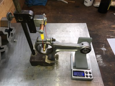

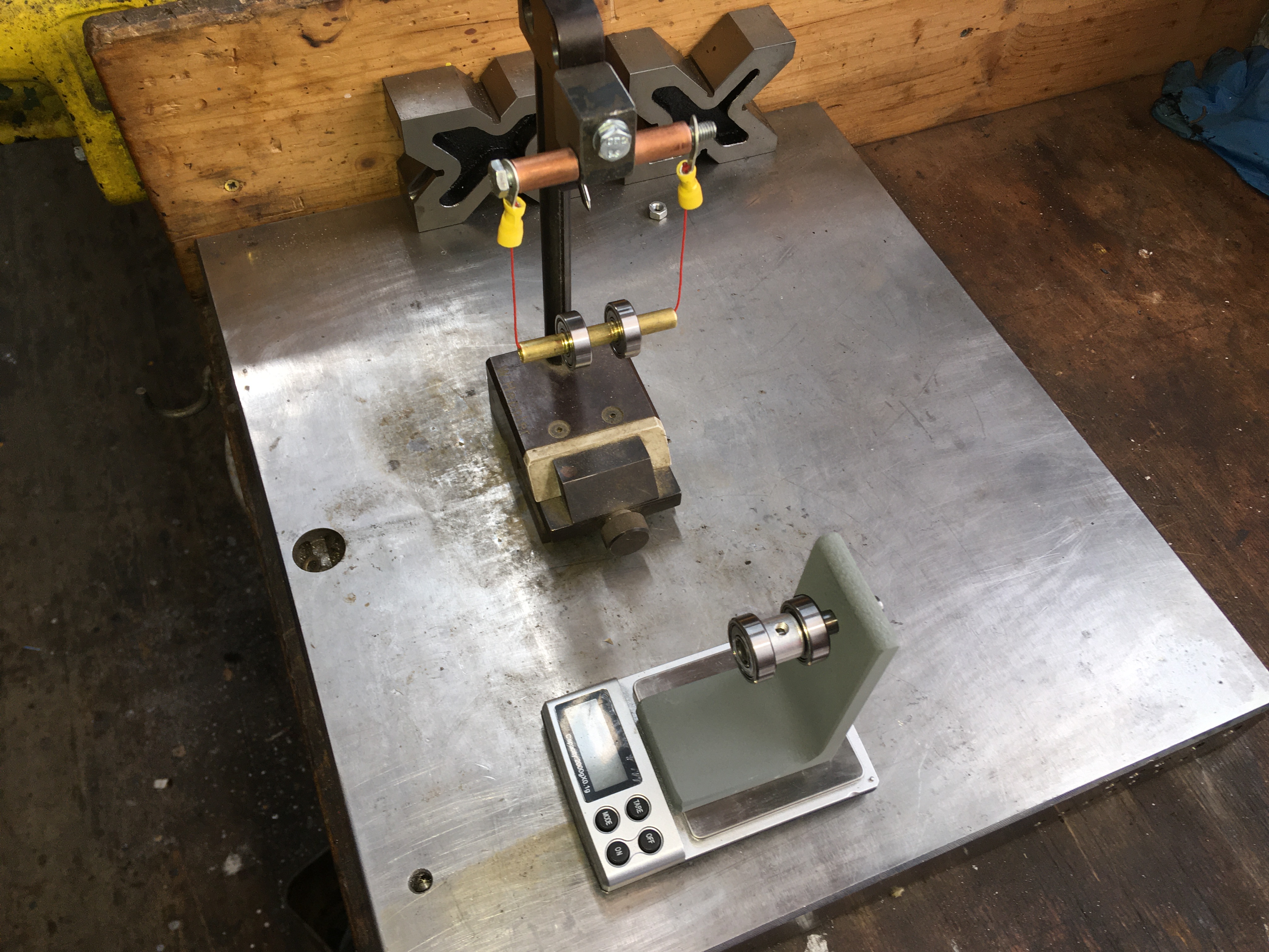

Habe meine „Pleuelauswiegevorrichtung“ fertig und gleich mal getestet.
Funktioniert sehr gut :D
Wichtig ist, daß die Bohrungsmittelpunkte genau waagerecht sind, da machen wenige mm gleich einige Gramm aus.
Mein Ersatzmotor wird sich freuen :dance:

schrauberger hat geschrieben: ↑27.01.2021 10:52 Habe meine „Pleuelauswiegevorrichtung“ fertig und gleich mal getestet.

schrauberger hat geschrieben: ↑27.01.2021 10:52 Wichtig ist, daß die Bohrungsmittelpunkte genau waagerecht sind, da machen wenige mm gleich einige Gramm aus.
Sehr schöne Vorrichtung.. :gut:
Aber die Aussage ist ja nicht ganz richtig sie müssen nicht zwangsweise waagrecht sein du musst nur jedes Pleuel gleich auflegen, bzw das selbe auch immer in gleicher Position..

bullijochen hat geschrieben: ↑27.01.2021 13:42
Gruß Jochen
Teilweise richtig. Je weiter du von dem Horizontalen abweichst desto weniger genau bestimmtest du die Gewichtsverteilung im Pleuel und hast Messabweichungen.
Extremfall ganz senkrecht: die Pleuel können haargenau gleich viel wiegen, aber extrem unterschiedlich zwischen Kopf und Fuß verteilt.

bulli71 hat geschrieben: ↑27.01.2021 13:55 Teilweise richtig. Je weiter du von dem Horizontalen abweichst desto weniger genau bestimmtest du die Gewichtsverteilung im Pleuel und hast Messabweichungen.
Aber jetzt wird's kleinlich
Völlig richtig da hast du recht :wink: sehr schön erklärt mit dem Extremfall. Ich wollte ja nur ausweisen das wenn sie nicht exakt horizontal stehen das auch kein Beinbruch ist. :wink: Aber ich geb ja Ralph auchvrect wenn mans angeht dann richtig. :gut:

Hallo Martin,
Wie Du vielleicht gesehen hast hab ich meine Pleuelstangen etwas erleichtert, von Hand am Schleifband, das kann nur ungenau werden :oops:
Aber auch unbearbeitete Serienpleuel weisen teilweise erhebliche Gewichtsunterschiede auf.
Bei Standarddrehzahl ist das vertretbar.
Bei höherdrehenden Tuningmotoren ist der Aufwand schon angeraten, steigt doch die Unwucht im Quadrat zur Drehzahl.
Jedes Pleuelauge sollte einzeln ausgewogen und alle auf gleiches Gewicht gebracht werden, sonst macht eine feingewuchtete KW wenig Sinn.
Der Motor dankt es mit weichem, vibrationsarmen Lauf und längerer Lebensdauer.
Siehe mein Beitrag vom 27.01
Ich hatte meinen Pleuelsatz ja von Hand am großen Schleifband etwas erleichtert, und kleine Halbschale/Halbschale incl. Stange, separat bei allen bis auf 0,5 Gramm gleich schwer gemacht.
Zusammengesteckt waren alle auf 1 Gramm gleich schwer.
So, jetzt habe ich alle Pleuel mit der neuen Vorrichtung ausgewogen und die Werte verglichen :shock:
Ich habe beachtliche 8 Gramm Unterschied beim Vergleich aller kleinen / großen Augen untereinander :shock:
Ich muss wohl alles noch mal überarbeiten :oops:
Also ohne solch einer Wiegevorrichtung lässt man wohl besser die Finger von den Pleuel.
