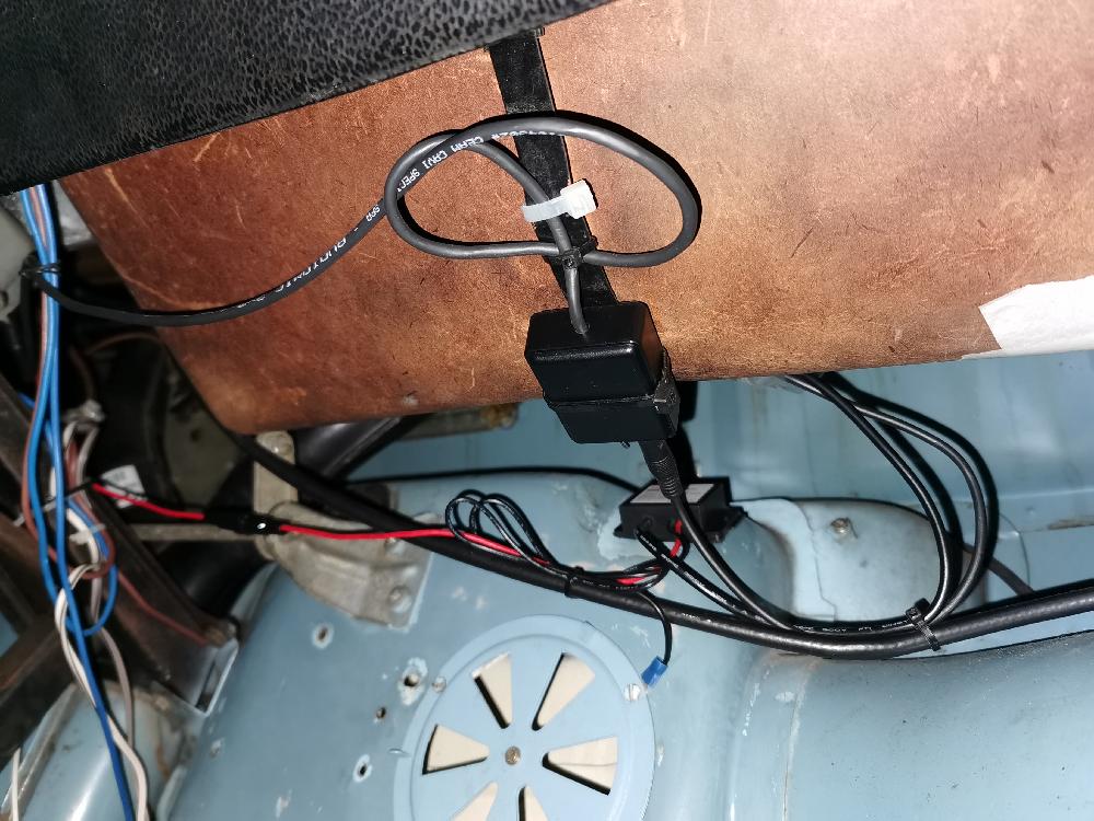

- aus einer Radioschacht-Abdeckung eine Blende geschnitzt.
- Bluetooth Adapter eingebaut, welcher den AUX-Anschluss eines DIN-Buchsen-Adapters speist (somit wahlweise auch Radiobetrieb möglich)
Die Klangqualität ist akzeptabel, ist ja ein altes Radio. Die Verbindung mit meinem Smartphone erfolgt blitzschnell.

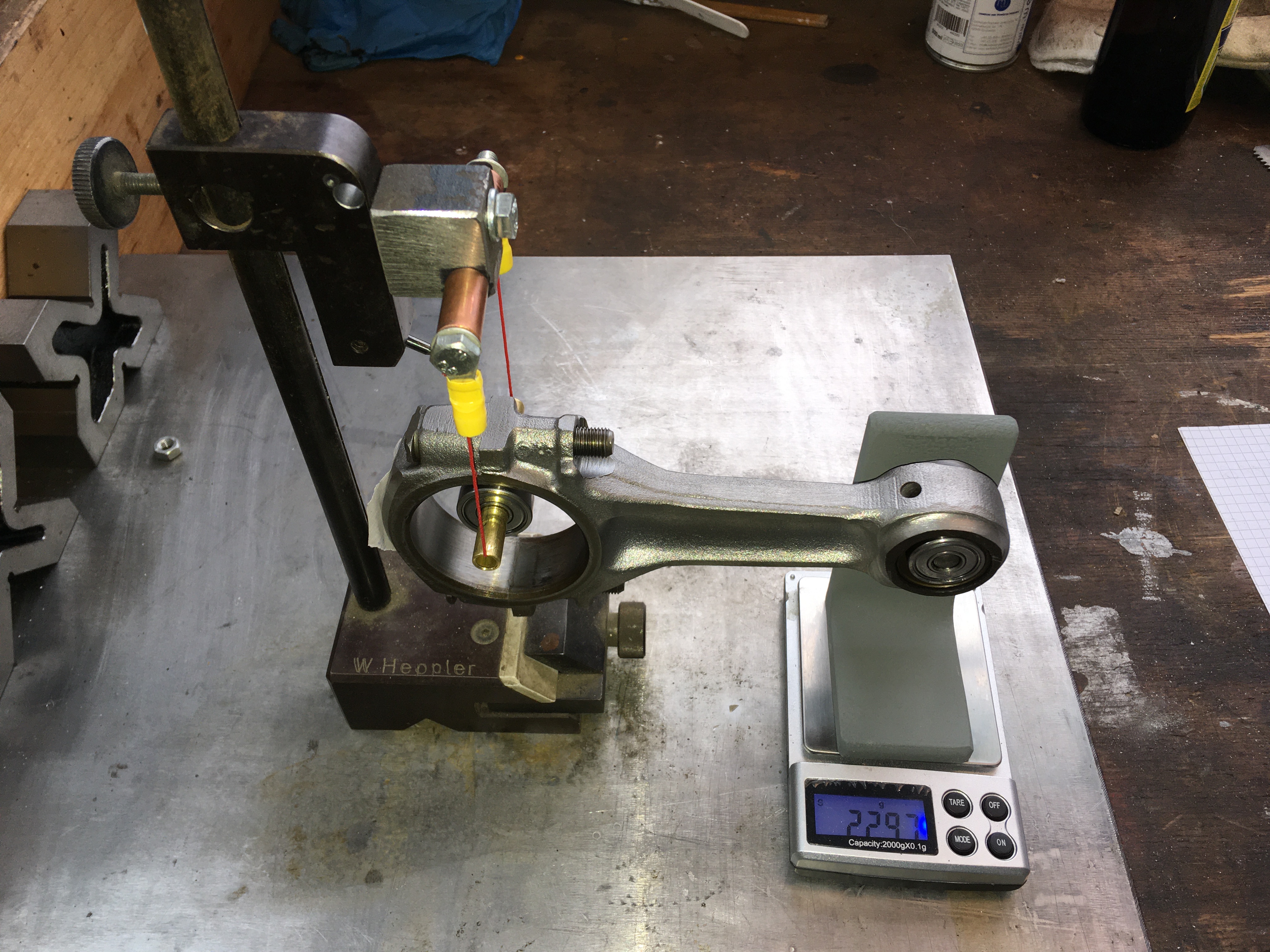

Habe meine „Pleuelauswiegevorrichtung“ fertig und gleich mal getestet.
Funktioniert sehr gut
Wichtig ist, daß die Bohrungsmittelpunkte genau waagerecht sind, da machen wenige mm gleich einige Gramm aus.
Mein Ersatzmotor wird sich freuen

Nicht schlecht Herr Specht. Ich hätte die einfach auf nee fein Waage geschmissen.schrauberger hat geschrieben: ↑27.01.2021 10:52 Habe meine „Pleuelauswiegevorrichtung“ fertig und gleich mal getestet.
Funktioniert sehr gut![]()
Mein Ersatzmotor wird sich freuen![]()

Sehr schöne Vorrichtung..schrauberger hat geschrieben: ↑27.01.2021 10:52 Wichtig ist, daß die Bohrungsmittelpunkte genau waagerecht sind, da machen wenige mm gleich einige Gramm aus.
Aber die Aussage ist ja nicht ganz richtig sie müssen nicht zwangsweise waagrecht sein du musst nur jedes Pleuel gleich auflegen, bzw das selbe auch immer in gleicher Position..
Gruß Jochen
bulli71
- Beiträge: 2169
Teilweise richtig. Je weiter du von dem Horizontalen abweichst desto weniger genau bestimmtest du die Gewichtsverteilung im Pleuel und hast Messabweichungen.bullijochen hat geschrieben: ↑27.01.2021 13:42Sehr schöne Vorrichtung..schrauberger hat geschrieben: ↑27.01.2021 10:52 Wichtig ist, daß die Bohrungsmittelpunkte genau waagerecht sind, da machen wenige mm gleich einige Gramm aus.![]()
Gruß Jochen
Extremfall ganz senkrecht: die Pleuel können haargenau gleich viel wiegen, aber extrem unterschiedlich zwischen Kopf und Fuß verteilt.
Aber jetzt wird's kleinlich
- Beiträge: 2230
Völlig richtig da hast du rechtbulli71 hat geschrieben: ↑27.01.2021 13:55 Teilweise richtig. Je weiter du von dem Horizontalen abweichst desto weniger genau bestimmtest du die Gewichtsverteilung im Pleuel und hast Messabweichungen.

Hallo Martin,Nicht schlecht Herr Specht. Ich hätte die einfach auf nee fein Waage geschmissen.
Grüßle Martin
Wie Du vielleicht gesehen hast hab ich meine Pleuelstangen etwas erleichtert, von Hand am Schleifband, das kann nur ungenau werden
Aber auch unbearbeitete Serienpleuel weisen teilweise erhebliche Gewichtsunterschiede auf.
Bei Standarddrehzahl ist das vertretbar.
Bei höherdrehenden Tuningmotoren ist der Aufwand schon angeraten, steigt doch die Unwucht im Quadrat zur Drehzahl.
Jedes Pleuelauge sollte einzeln ausgewogen und alle auf gleiches Gewicht gebracht werden, sonst macht eine feingewuchtete KW wenig Sinn.
Der Motor dankt es mit weichem, vibrationsarmen Lauf und längerer Lebensdauer.
schrauberger
- Beiträge: 1838
Siehe mein Beitrag vom 27.01schrauberger hat geschrieben: ↑27.01.2021 10:52 Habe meine „Pleuelauswiegevorrichtung“ fertig und gleich mal getestet.
Ich hatte meinen Pleuelsatz ja von Hand am großen Schleifband etwas erleichtert, und kleine Halbschale/Halbschale incl. Stange, separat bei allen bis auf 0,5 Gramm gleich schwer gemacht.
Zusammengesteckt waren alle auf 1 Gramm gleich schwer.
So, jetzt habe ich alle Pleuel mit der neuen Vorrichtung ausgewogen und die Werte verglichen
Ich habe beachtliche 8 Gramm Unterschied beim Vergleich aller kleinen / großen Augen untereinander
Ich muss wohl alles noch mal überarbeiten
Also ohne solch einer Wiegevorrichtung lässt man wohl besser die Finger von den Pleuel.
