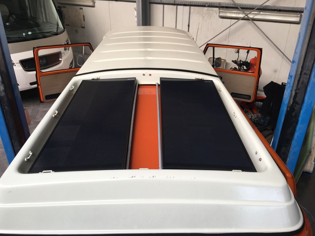

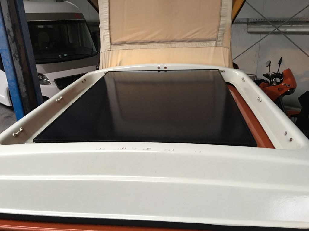

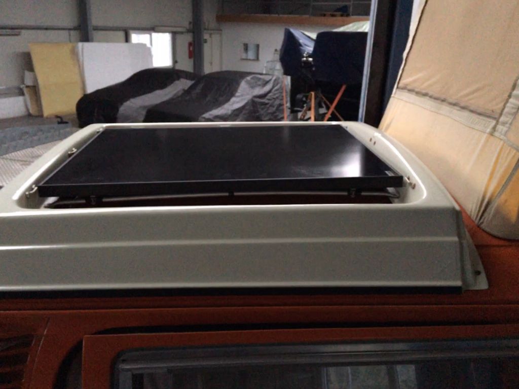

ich habe am Wochenende ebenfalls das Thema Solaranlage finalisiert. Nachdem ich zunächst 2 x 75Wp in Reihe schalten wollte (siehe Foto) ist es dann doch die "einfache" 150Wp Zelle geworden. Diese konnte ich recht easy mit Edelstahlhaltern (ebenfalls auf einem Foto zu sehen) an die Gepäckwannenstreben befestigen, mit den zwei Einzelzellen wäre es dagegen etwas aufwendiger geworden. Beide Versionen hätten aber die Fahrzeuggesamthöhe nicht negativ beeinflusst somit war dieses Kriterium für die letztendliche Entscheidung nicht ausschlaggebend. Ich hatte allerdings vorab ausgiebige Vergleichsmessungen der beiden Möglichkeiten vorgenommen, mit Teilabschattung usw.
Als Laderegler habe ich den Victron MPPT75/15 verbaut und an dessen Lastausgang den Kühlschrank usw. angeschlossen. Als Pufferbatterie nutze ich eine LiPo mit 50Ah, mal sehen ob die Speichergröße ausreichend ist oder ob ich hier nochmal aktiv werden muss, die Zukunft wird es zeigen.......

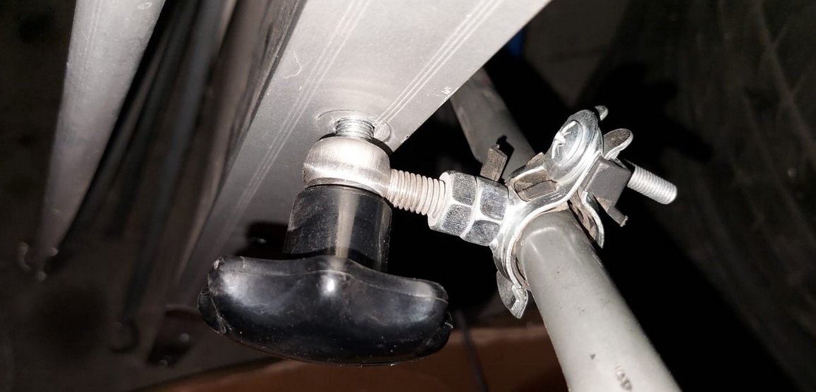

Hab ich auch so ähnlich gelöst mit der Schelle um die Streben. Allerdings ist an der Schelle eine Augenschraube befestigt, durch das "Auge" hab ich dann die Solarzelle mit einer Schraube und Gewinde im seitlichen Rahnem befestigt.Nachdem ich zunächst 2 x 75Wp in Reihe schalten wollte (siehe Foto) ist es dann doch die "einfache" 150Wp Zelle geworden. Diese konnte ich recht easy mit Edelstahlhaltern (ebenfalls auf einem Foto zu sehen) an die Gepäckwannenstreben befestigen, mit den zwei Einzelzellen wäre es dagegen etwas aufwendiger geworden.
Aber ich mach jetzt was anderes und deshalb: Wo hast du die Solarzellen her?
Gruß Jan

Hi Jan,
ich hab die Phaesun Sun Pearl 150 bzw. 75 von Völkner genommen, die Passung zu den Streben der Gepäckwanne ist schon fast „unheimlich“ ich musste nicht einmal neue Löcher in den Rahmen bohren. Bei den Schellen handelt es sich um Kabel-Abstandsschellen aus Edelstahl vom Schellenshop, passt alles sehr gut zusammen. Die Zelle wird meiner laienhaften Meinung nach dadurch auch ausreichend hinterlüftet, denn ich habe keine Aufstellvorrichtung verbaut.
Hast Du vielleicht Bilder von den von Dir verwendeten Augenschrauben im verbauten Zustand ?

Die Maße gefallen mir, das Modul auch. Monokristalin reicht ja aus, sind die Zellen ja fast nie perfekt ausgerichtet. Hinterlüftet sind die mM nach ausreichend. Besser als die geklebten. Aufstellmechanik hab ich verbaut, aber nie richtig genutzt. Wichtig ist eher die regelmäßig sauber zu halten.
Ich kann dir morgen Bilder machen. Funktioniert so halt nicht mit deiner Lösung, bei mir sind die Panele seitlich befestigt, müsstest also die Zelle drehen. Hab Rohrschellen mit Gewinde genommen.

beim Querverbau steht die Zelle rechts und links zu hoch, so fällt sie mehr auf, da die Streben ja eine Krümmung haben, das hatte ich vorab bereits getestet. Wenn sie längs verbaut wird ist sie von der Seite nicht zu sehen, da die Krümmung der mittleren Streben quasi im Rückraum der Zelle verschwinden. Nur wenn Du >195cm bist würdest Du sie erkennen.

Das weiß ich, die Zelle wird aber immer sichtbar sein, sobald du ewas höher als der Bus stehst. Außer du baust eine flexible Zelle unter die Stangen. Funfact: Beim letzten Besuch der Zulassungstelle wurde ich darauf angesprochen, ob ich die Zelle wirklich brauche. Man konnte von oben schön auf den Bus schauen.beim Querverbau steht die Zelle rechts und links zu hoch, so fällt sie mehr auf, da die Streben ja eine Krümmung haben, das hatte ich vorab bereits getestet. Wenn sie längs verbaut wird ist sie von der Seite nicht zu sehen, da die Krümmung der mittleren Streben quasi im Rückraum der Zelle verschwinden. Nur wenn Du >195cm bist würdest Du sie erkennen.
Mit dezent sichtbar kann ich ja leben Aber meine jetzige Konstruktion war vor 4 Jahren und gefällt mir so nicht mehr.

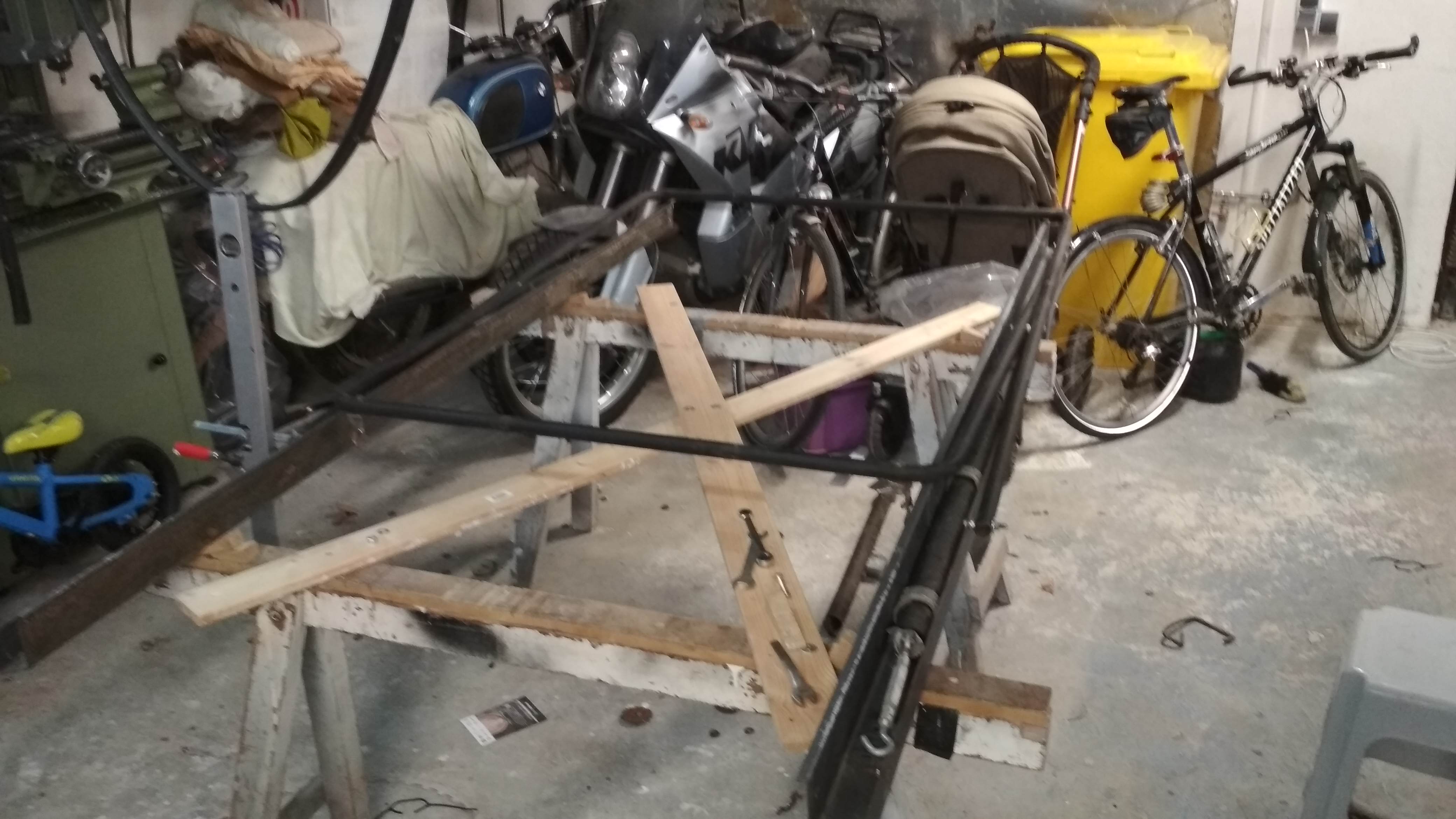

Ich will etwas mehr Stauraum für Stühle und Tischbein. Stört mich, dass ich beim Bettmachen die immer umräumen muss. Dazu wird die Gepäckwanne umgebaut. Aber ich brauch erstmal ein "Proof of Concept". Wenns blöd ausschaut, wird die Idee eh verworfen. Mal sehen. Wenns was wird, zeig ichs auch. Und nein, ich will kein Packsack, mit dem bin ich unzufrieden.

Das ist die Lösung mit Augenschraube und Rändelschraube mit Gewinde in der Seite des Paneles. Ausgebauter Zustand und nicht richig angezogen, sonst ist das rechtwinklig, aber die Idee sollte klar sein. Und auch klar, dass dahinter sich etwas mehr Material befindet, dass das Gewinde richtig fasst. Auch die Rohrschelle für die Gepäckstange, ob mit oder ohne Gummi, braucht den richtigen Durchmesser von 14,5mm.
Gruß Jan
