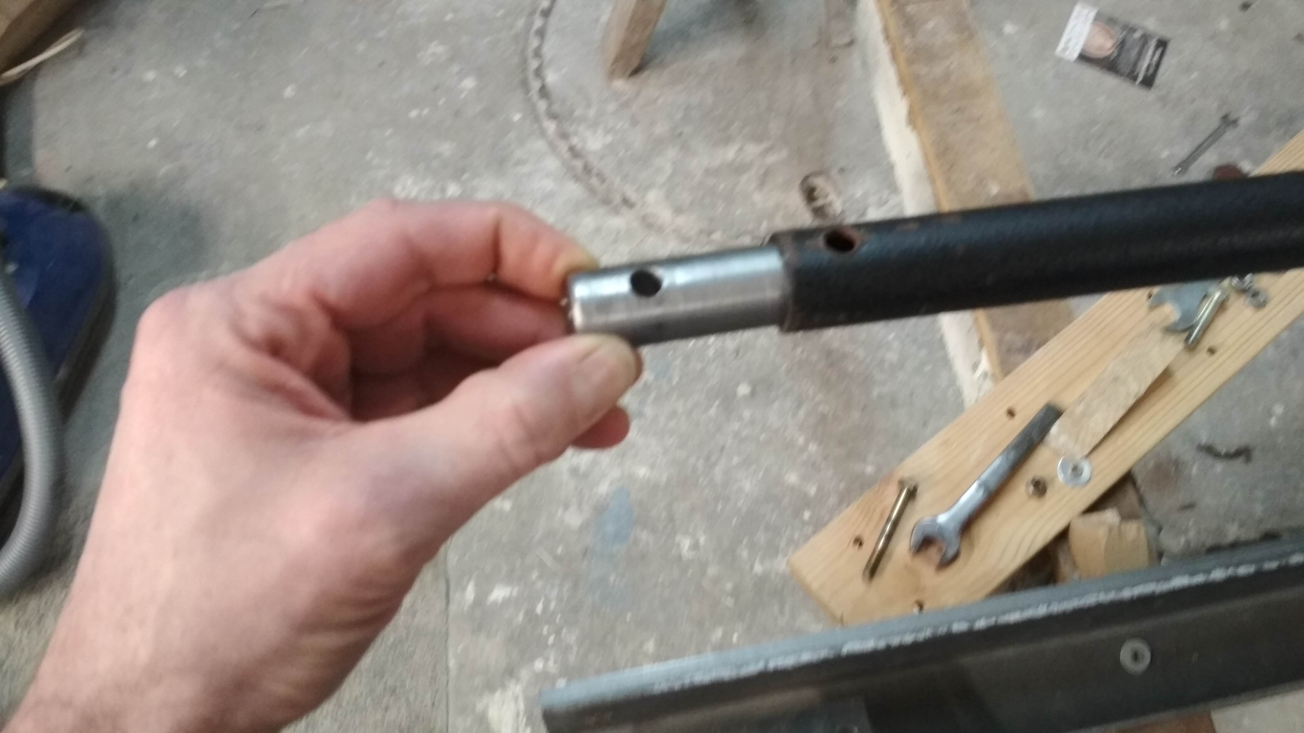

Das ist die Lösung mit Augenschraube und Rändelschraube mit Gewinde in der Seite des Paneles. Ausgebauter Zustand und nicht richig angezogen, sonst ist das rechtwinklig, aber die Idee sollte klar sein. Und auch klar, dass dahinter sich etwas mehr Material befindet, dass das Gewinde richtig fasst. Auch die Rohrschelle für die Gepäckstange, ob mit oder ohne Gummi, braucht den richtigen Durchmesser von 14,5mm.
Gruß Jan

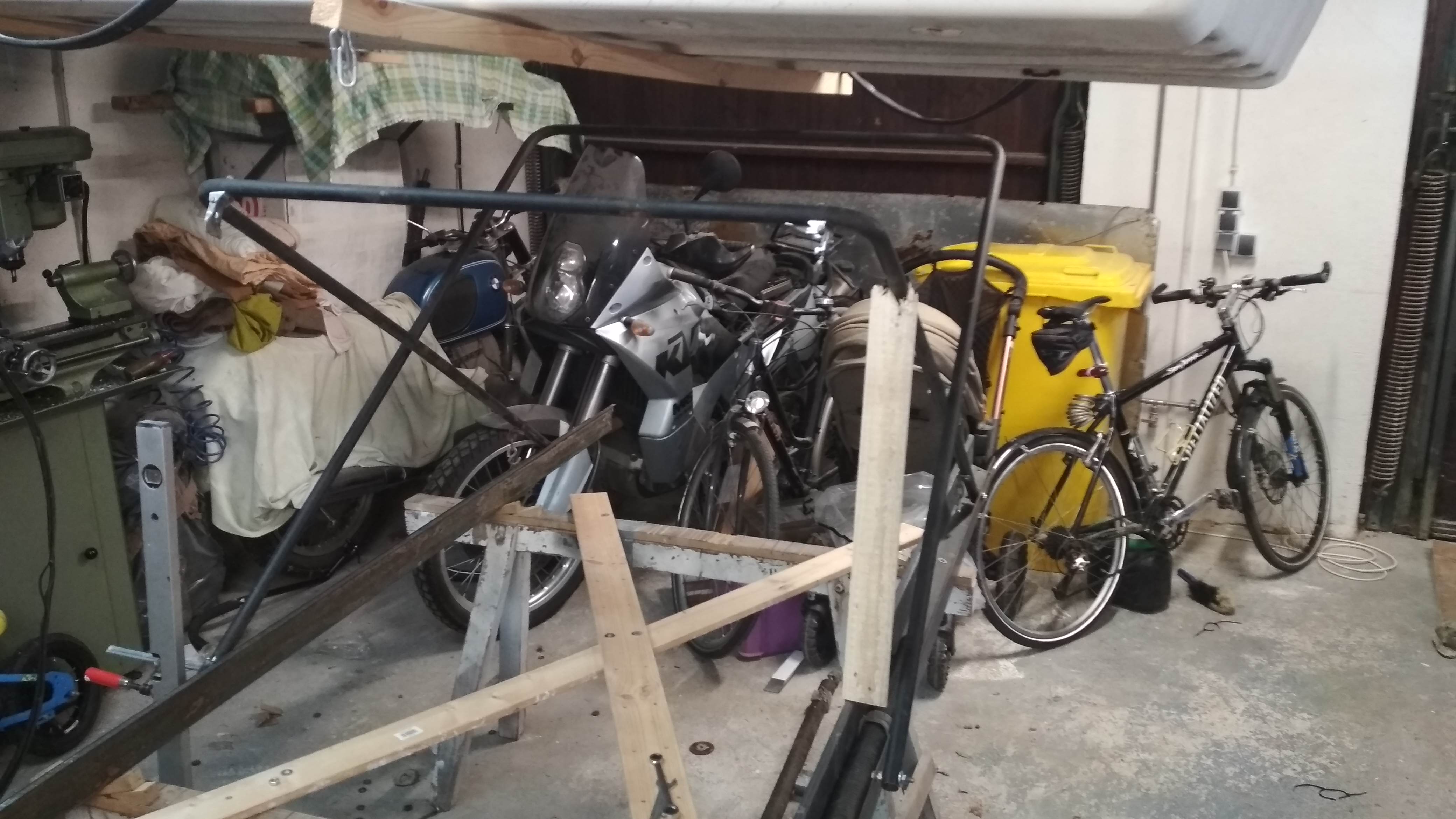

Ich hab gestern die Lagerstellen meiner Hubdachaufstellmechanik etwas optimiert bin noch nicht fertig aber wird schon..
