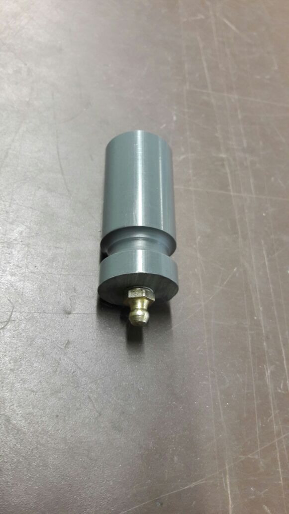

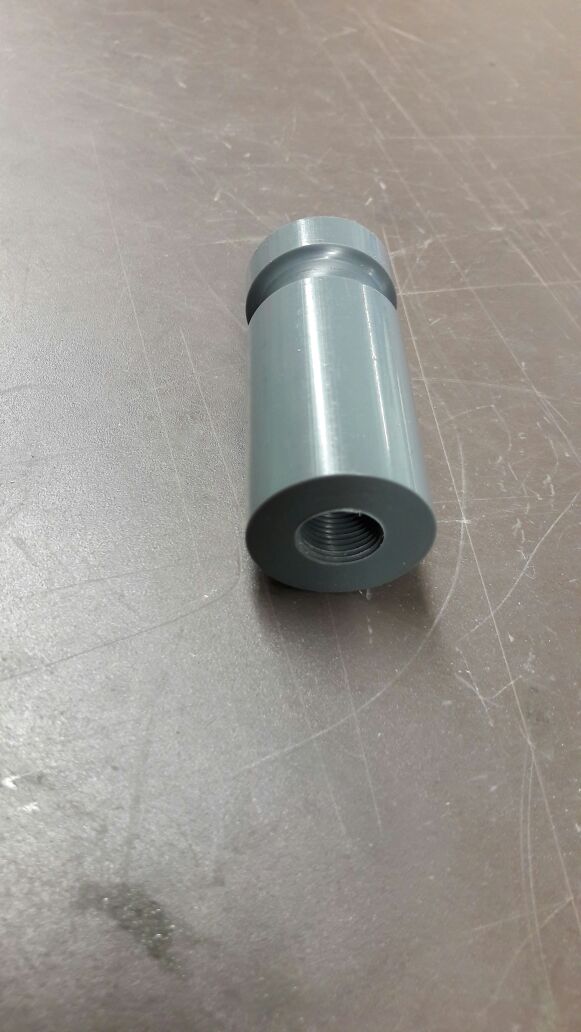

Man braucht das Wischerwellen-Abschmier-Tool:
Scheibenwischer Abbauen, Tool auf die Welle schrauben und dann mit der Fettpresse die Welle schmieren.

So was muss nicht passieren :wink:
:gut:
Stimmt,
das hatte ich 2015 mal hier viewtopic.php?p=194718#p194718 vorgestellt.
Ich hatte sogar eine Kleinserie davon gefertigt ..

Das ist ja eine gute Idee.

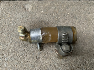

Drehbank brauchst du nicht. Ein Stückchen Schlauch, zwei Schellen und ein Nippel reicht, da kommt nicht wirklich viel Druck zustande.

Bullischorsch hat geschrieben: 15.01.2022 16:15 Drehbank brauchst du nicht. Ein Stückchen Schlauch, zwei Schellen und ein Nippel reicht, da kommt nicht wirklich viel Druck zustande.
Gruß Georg
Hallo Georg sorry, da muss ich widersprechen.
Beim Spalt welcher mit Fett gefüllt werden soll, handelt es sich ja um eine Passung mit wenigen Hundertstel Spiel. Wenn ich mich richtig erinnere ist der mittlere Bereich der Welle wenige Zehntel freigedreht, aber ganz oben und unten haben wir eine Passung.
Da bekommst Du mit Deinem Schlauchteil doch niemals das Fett durchgedrückt.
Dem sich aufbauenden Druck haben weder Schlauch noch Schellen nennenswert etwas entgegenzusetzen.
Das Fett wird den Weg des geringeren Widerstands nehmen und irgendwo am Schlauchteil rausdrücken.
Es sei denn, Deine Passung ist total ausgelaufen mit 1mm Spiel, und selbst dann wird es kaum funktionieren. :(

Hm, habe mir zumindest eingebildet, dass es was gebracht hat. Nach entfernen des Sprengrings schiebt sich die Welle nach innen. Wieviel Fett da reingegangen ist kann aber nicht sagen.

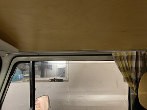

Ich hab endlich die brüchigen Kunststoff-Gardinenschienen meines T2a Westfalia gegen neue Aluprofile ersetzt. Nun kann ich endlich die Gardinen einfach vorziehen ohne Angst irgendwas dabei zu zerstören.
In dem Zusammenhang habe ich festgestellt, dass links und rechts irgendwie nicht gleich sind was die Bohrungen für die Blindnieten anbegeht. :versteck:
Also jede Seite einzeln die Positionen übertragen verhindert unnötig weitere Löcher in den Bus bohren…

bulli71 hat geschrieben: 15.01.2022 14:07 Bin ich der einzige hier ohne Drehbank, der sich nicht mal eben so ein Teil drehen kann? 😭
Mensch Thorsten,
machst du jetzt einen auf Mimimi?
Wer sein Getriebe erfolgreich mit der Oberfräse bearbeitet, wird doch auch noch ohne Drehbank so einen Schmieradapter herstellen können.
Einfach in den Schraubstock einspannen, und mit der Bohrmaschine einmal durch bohren.
(Mit dem kleinerem Durchmesser.)
Dann kann man auf einer Seite größer Bohren und die entsprechenden Gewinde auf beide Seiten rein schneiden.
Bullischorsch hat geschrieben: 16.01.2022 09:44 Hm, habe mir zumindest eingebildet, dass es was gebracht hat. Nach entfernen des Sprengrings schiebt sich die Welle nach innen. Wieviel Fett da reingegangen ist kann aber nicht sagen.
Hi Georg,
das hat bei dir sicherlich nur funktioniert, weil du den Sprengring abgenommen hast.
Ansonsten entwickelt man mit der Fettpresse so viel Druck, das es dir den Schlauch sicherlich zerlegen würde.
Aber dadurch das sich ohne Sprengring die Welle rein drückt, kommt da dann auch zuverlässig Fett rein.
