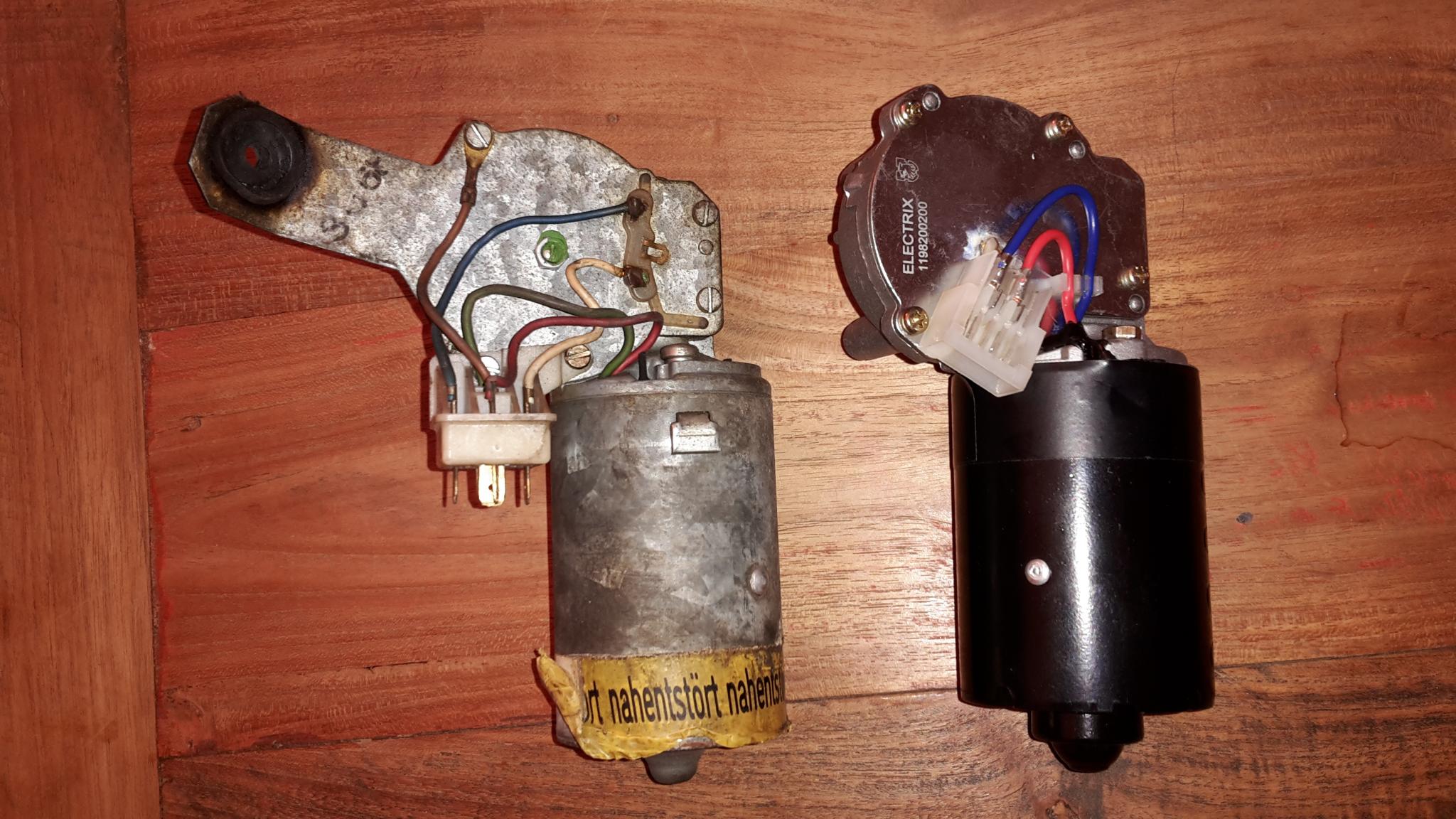

auf der Suche nach Ersatz für meinen Wischermotor (der Silberne auf den Fotos), habe ich nun zwei verschiedene Exemplare aufgetrieben. Der erste Motor soll angeblich für den T2 sein. Der Motor ist jedoch viel größer als mein alter, die drei Befestigungsgewinde liegen weiter auseinander und außerdem hat er "nur" 4 Pole, während meiner deren 5 hat. Der zweite Motor ist eigentlich für den T3, er soll aber, lt. Aussage des Verkäufers, auch im T2 passen.
Nun zu meinen Fragen:
(1) Kann ich einen der beiden Motoren überhaupt in meinem T2B (Bj. 1976) verwenden? Wenn ja welchen und was müsste ich beim Einbau zusätzlich beachten?
(2) Der Halter, der zusätzlich noch an meinem Motor befestigt ist, fehlt bei den anderen beiden. Der Verkäufer des T3 Motors sagte mir, dass man den Halter nicht benötigt und den Motor auch so ausreichend fest anbringen kann. Was meint Ihr, stimmt seine Aussage?

Ich habe mich natürlich für den Scheibenwischermotor aus dem T3 entschieden.
1. das 3er- Lochbild passt.
2. die Verzahnung der Wischerwelle passt.
3. die Hauptabmessungen vom Getriebe sind nahezu identisch.
An dieser Stelle nochmals HERZLICHEN DANK an Thomas Koch, der mir bei der Auswahl geholfen und ein "Muster" zugeschickt hat.
Die zusätzliche Befestigung ("Halter") muss natürlich wieder dran!
Ansonsten würde die ganze Last nur an den beiden Wischerwellen hängen.
Wie ich das mit dem "Halter" bewerkstellige, werde ich dann (evtl. nächste Woche) hier zeigen.

Den Wischermotor vom T3 gibt es als Lagerware und der Preis ist allemal akzeptabel.
Hier schon mal vorab ein paar "3D-Bilder" vom "Adapterblech".
Es handelt sich um ein Laserbrennteil welches mittels der original Schrauben auf dem T3 Wischermotor befestigt wird.
Die Lasche an der "perforierten Stelle" umbiegen und fertig.
Sobald mein persönliches Laserbrennteil eintrifft und alles passt, werde ich mich wieder melden.

Sach mal Tom, kann man nicht die alte Befestigung/Adapterplatte vom T2 Motor auf den T3 Motor schrauben? Außerdem habe ich noch eine, vielleicht dumme Frage zum Stecker: Versteh ich das richtig, dass ich in diesen die einzelnen Phasen, die vorher auf dem alten Motor gesteckt haben, einstecken muss?
Ja erzähl mal Andi, was hast Du an den Wischermotoren repariert?
T2Tom
- Beiträge: 935
Re: Ersatz für den Wischermotor im T2b
War auch mein erster Gedanke, aber dies wäre für mich keine "saubere Lösung" gewesen.sigaud hat geschrieben:Sach mal Tom, kann man nicht die alte Befestigung/Adapterplatte vom T2 Motor auf den T3 Motor schrauben?
Ein Loch müsste man zum Langloch ausfeilen, zwei Löcher kämen in den Randbereich vom Blech und eines landet im "Nirwana" (außerhalb). Deshalb bin ich
sigaud hat geschrieben:Außerdem habe ich noch eine, vielleicht dumme Frage zum Stecker: Versteh ich das richtig, dass ich in diesen die einzelnen Phasen, die vorher auf dem alten Motor gesteckt haben, einstecken muss?
Ich habe mir gleich den kompletten Leitungssatz vom T3 besorgt. Z. B. so etwas. Aber den bekommst Du bestimmt auch beim VW- Teilehandel.
Heute ist mein Laserbrennteil angekommen. Gleich mal umgebogen und am Getriebe verschraubt. Optisch schon fast besser als Original VW
