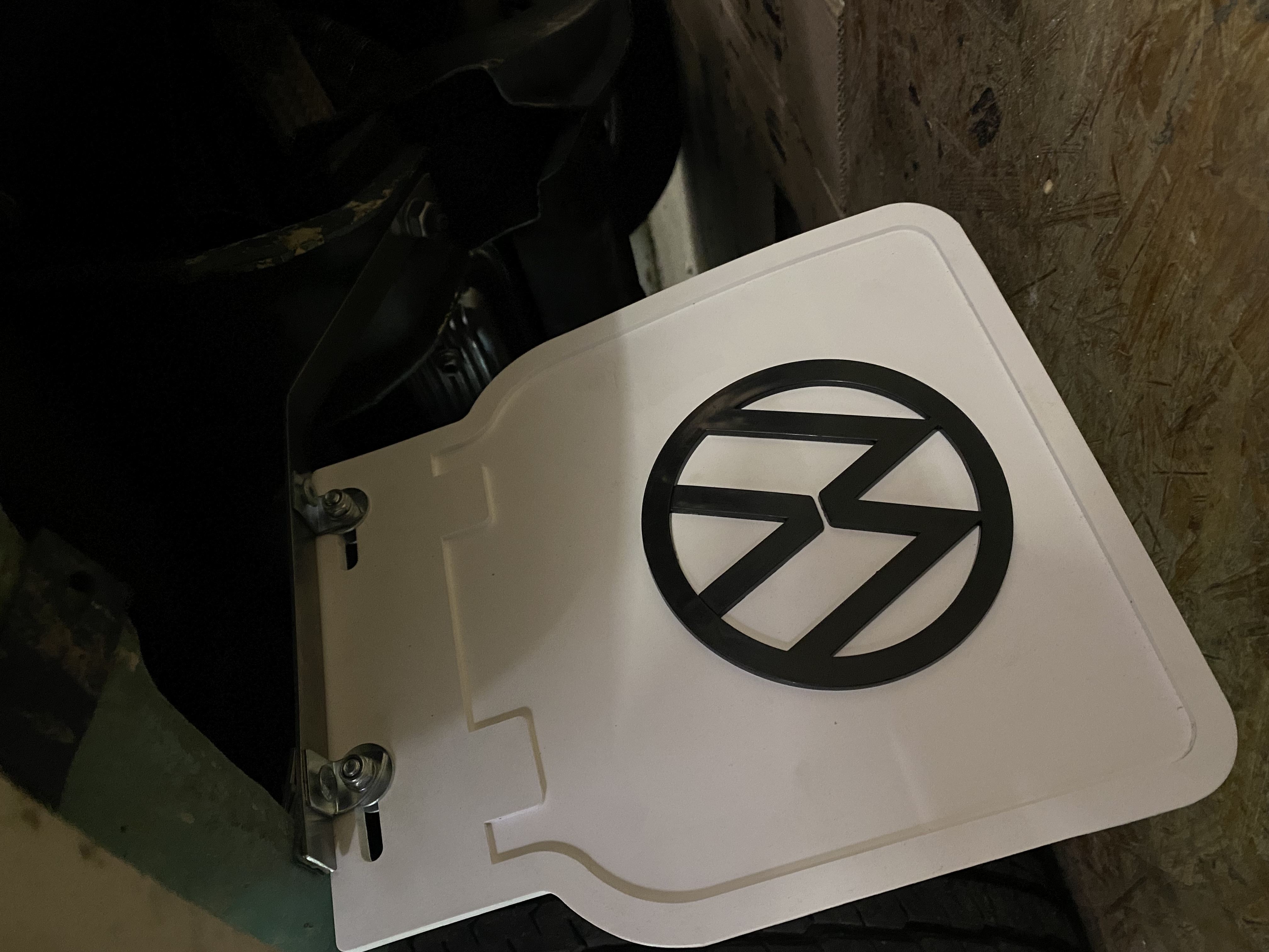

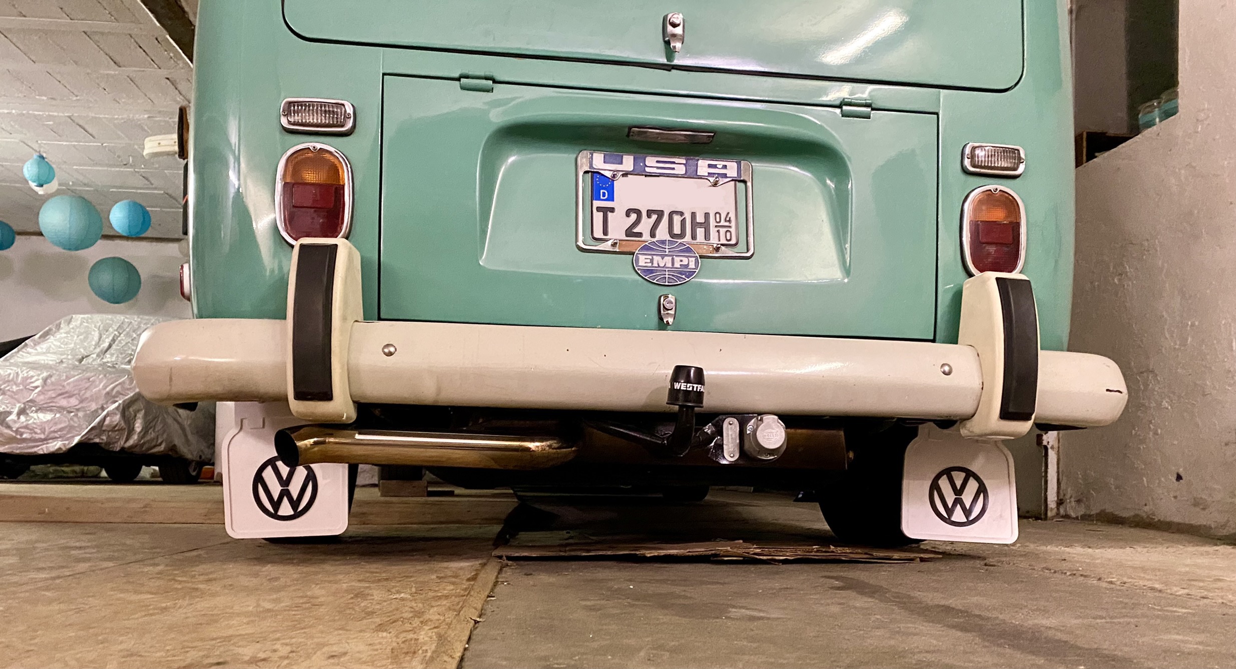

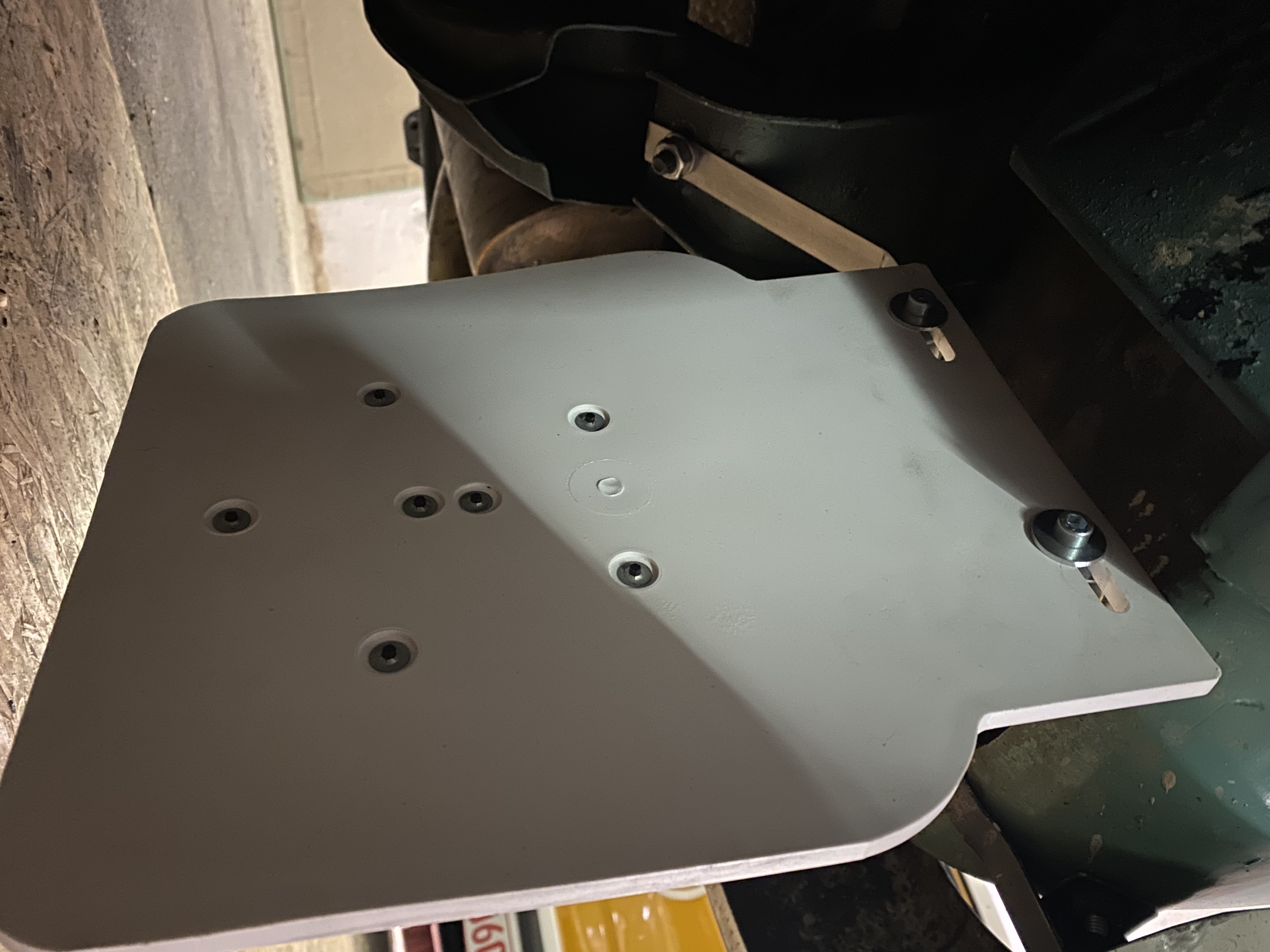

Hab mir gestern Dank Inspiration durch @Bel.Air.Boy anno 2018 aus unserem tollen Forum die Schmutzfänger angebaut, die ich mir damals vor 6 Jahren in Mexiko auf dem Teilemarkt gekauft hatte. Die waren für Käfer gedacht, also konnte ich letztendlich nur die Gummilappen verwenden. Die Halter sind bei Bus-Ok und Co vergriffen seit langem. So hat es 1m gewalzter Stahl in 20x2mm aus dem Baumarkt mit ein paar Schrauben und Winkeln gerichtet.
Hendrik Weise

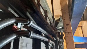

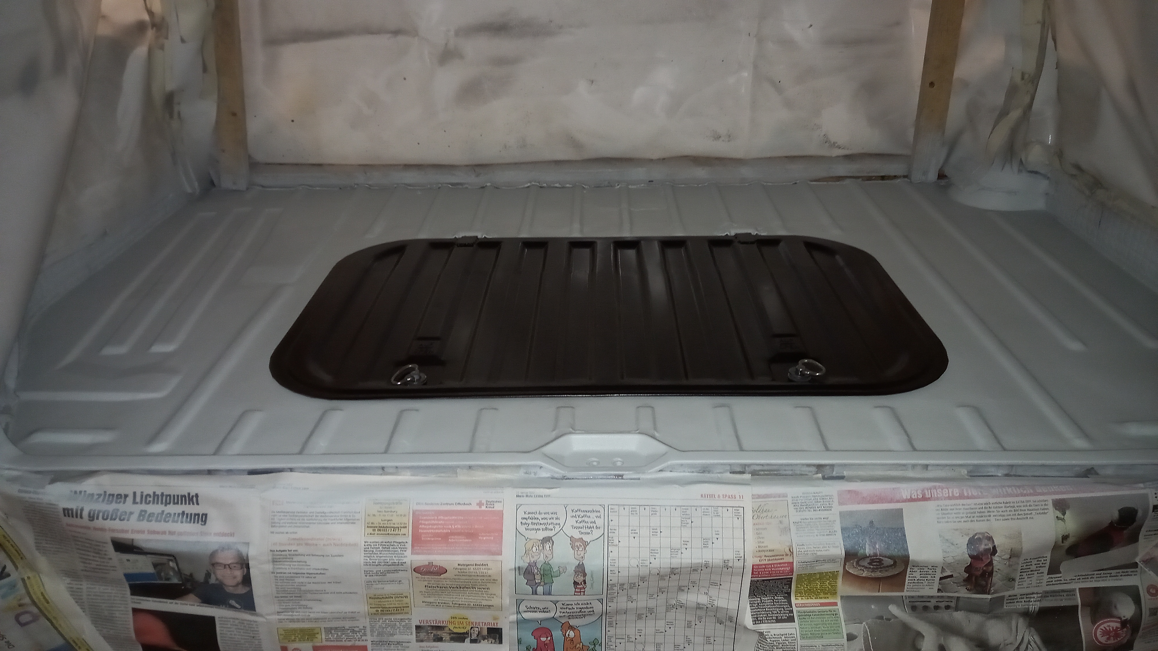

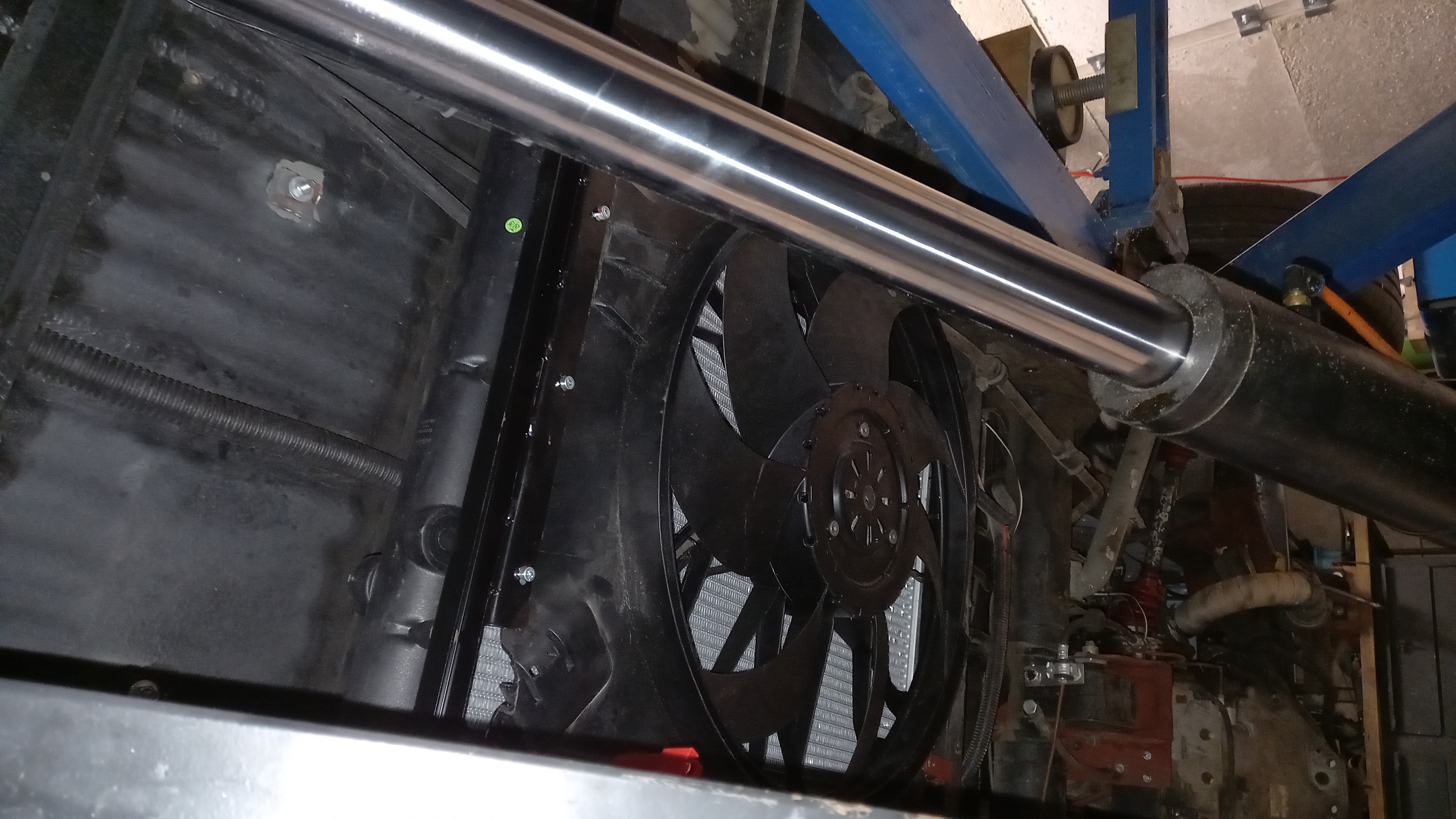

Mein Projekt "Wartungsluke" ist kurz vor fertig, hier ging es letztlich schon fast um die Rekonstruktion des Kofferraumbodens.
Und wenn man schon mal dabei ist macht man auch andere Sachen die einem schon lange nicht gefallen haben. Das ist bei mir wegen der Wasserkühlung natürlich wieder mal eher ein Sparteninteresse;-)
Was ist passiert? Kühlgebläse im Motorraum erneuert. Zweiter Kühler (Unterflur) sah schon immer sch... aus, also einen wesentlich größeren aus einem T3 besorgt und nahezu waagerecht drunter montiert, zusammen mit einem riesigen aber flachen und recht langsam drehenden Gebläse von Mercedes versehen. Letzteres hat den Vorteil, bürstenlos zu sein und stufenlos regulierbar. Dafür braucht es aber ein pulsweitenmoduliertes Steuersignal, also die passende Steuerung gebaut und programmiert so dass bei 76 Grad angefangen wird zu pusten und bei 100 dann Volllast anliegt.
Das Gebläse im Motorraum unterstützt dann noch bei hohen Temperaturen.
Außerdem mache ich die ganze Verrohrung etwas schöner.

HeWeThue hat geschrieben: 03.02.2022 09:47 Habt Ihr gerade winterbedingte Schaffenspause oder warum gibt’s hier keine Updates? 😜
AAC2DC41-48AB-4565-B1E0-1A98306671CD.jpeg163B3671-65DE-4A2A-A048-BE57BF31A565.jpeg6FD527C2-C0E0-4BF4-818E-2F613E891EC6.jpeg
Danke für die Bilder. Jetzt weiß ich mal wie es aussehen sollte mit den Haltern.
Ich habe damals einfach zwei Löcher ins Radhausblech bebohrt :wall:
Die Schmutzfänger mit VW-Logo glaub ich gibts momentan nicht mehr zwecks VW Abmahnwahn. (oder gabs zwischenzeitlich nicht)
Gut dass du noch welche ergattert hast die so schön zu deinem Bus passen. :respekt:

@T2Arizona ich war auch froh hier im Forum Fotos gefunden zu haben. Das mit den Löchern ist echt ärgerlich...
Die weißen Schmutzfänger habe ich in Mexiko auf einem Teilemarkt gekauft. Witzigerweise war wahrscheinlich aus eben den Gründen das V im Logo einzeln beiliegend. Nach dem Motto, "da kann ja der Hersteller nichts dafür, wenn der Endkunde das V in die vorgesehen Aussparung im Kreis steckt, ein angedeutetes Loch aufbohrt und das beiliegende Befestigungselement zweckbestimmt einsetzt."

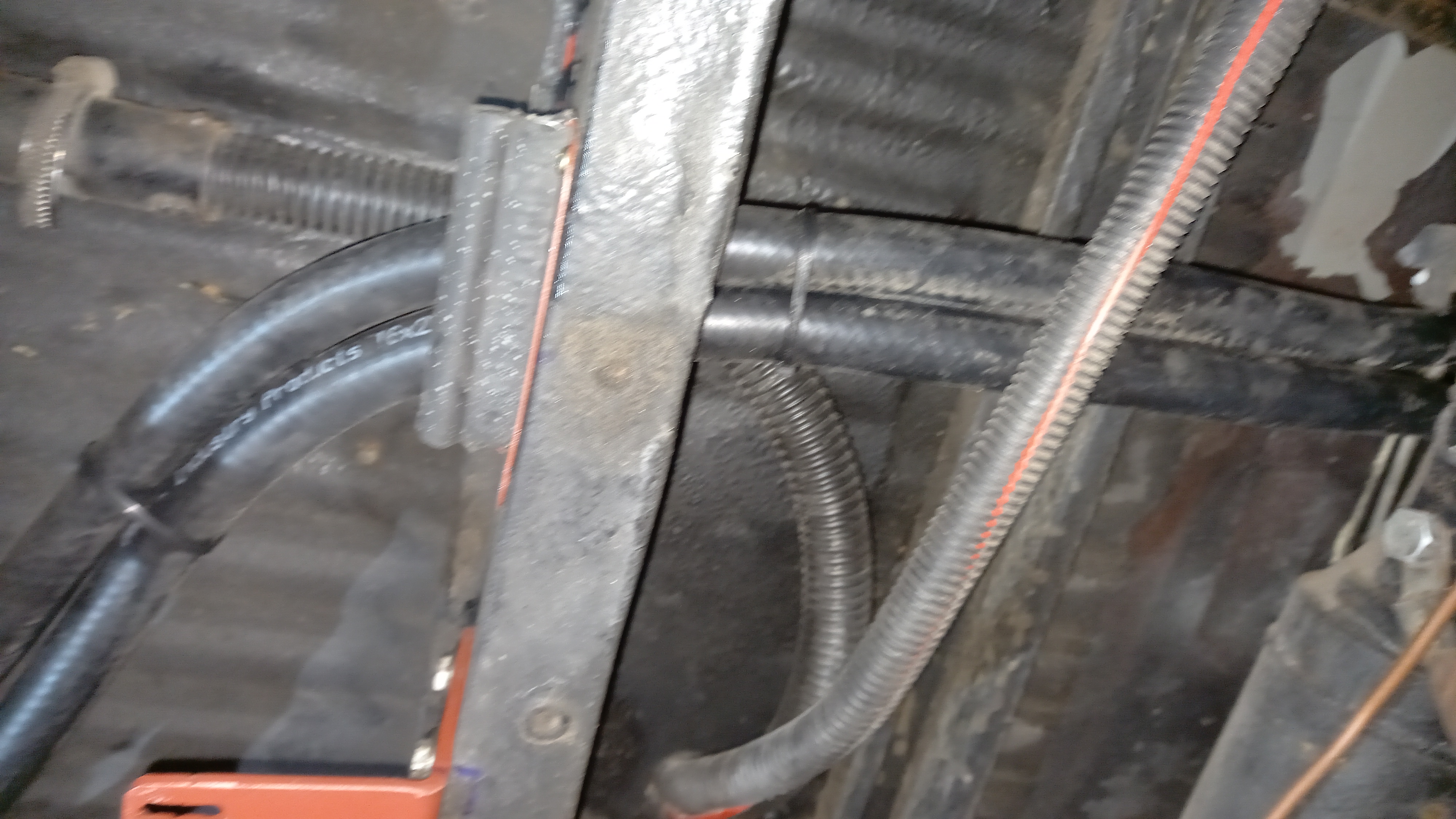

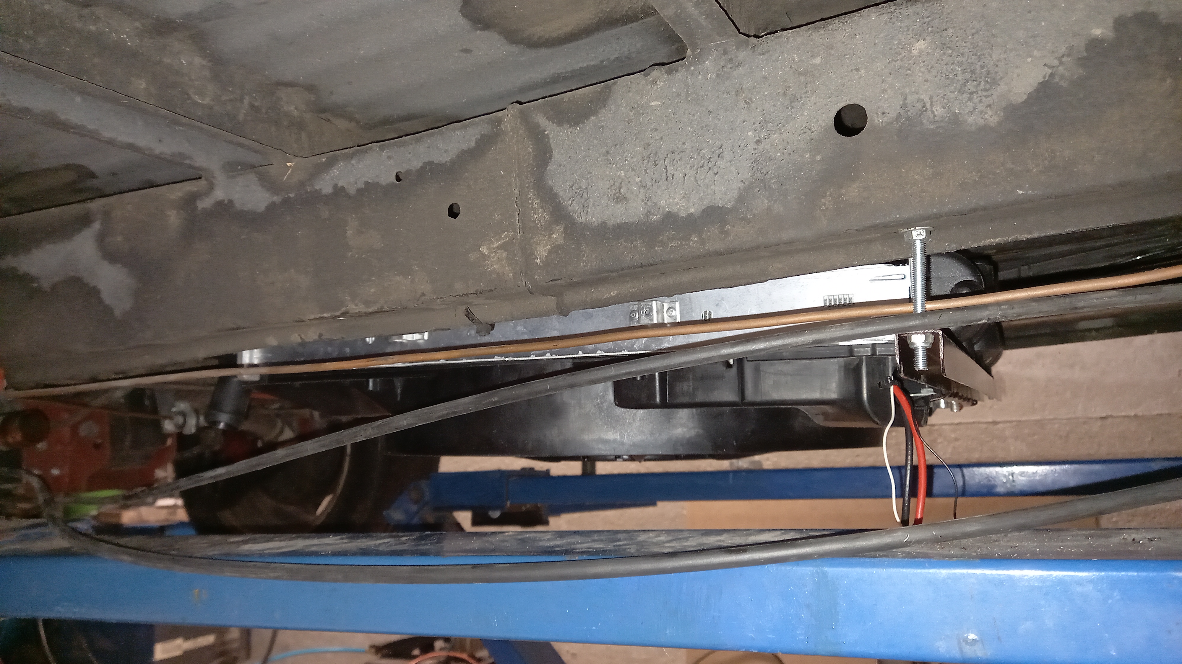

Um hier also doch wieder ein wenig Leben rein zu bekommen anbei mein heutiges Tagewerk:
Kofferraum auslackiert in lichtgrau.
Leitungen für die Heizung gescheit verlegt, dafür Klemmen gebaut die an die Profile unterm Laderaumboden eingreifen, damit ich nicht bohren musste.
Kühler final verbaut und auch das Gebläse. Morgen kommen die Bleche rundum damit die Luft auch durch den Kühler gezwungen wird. Eine Schaufel zum Lufteinsammeln baue ich dann als nächstes.

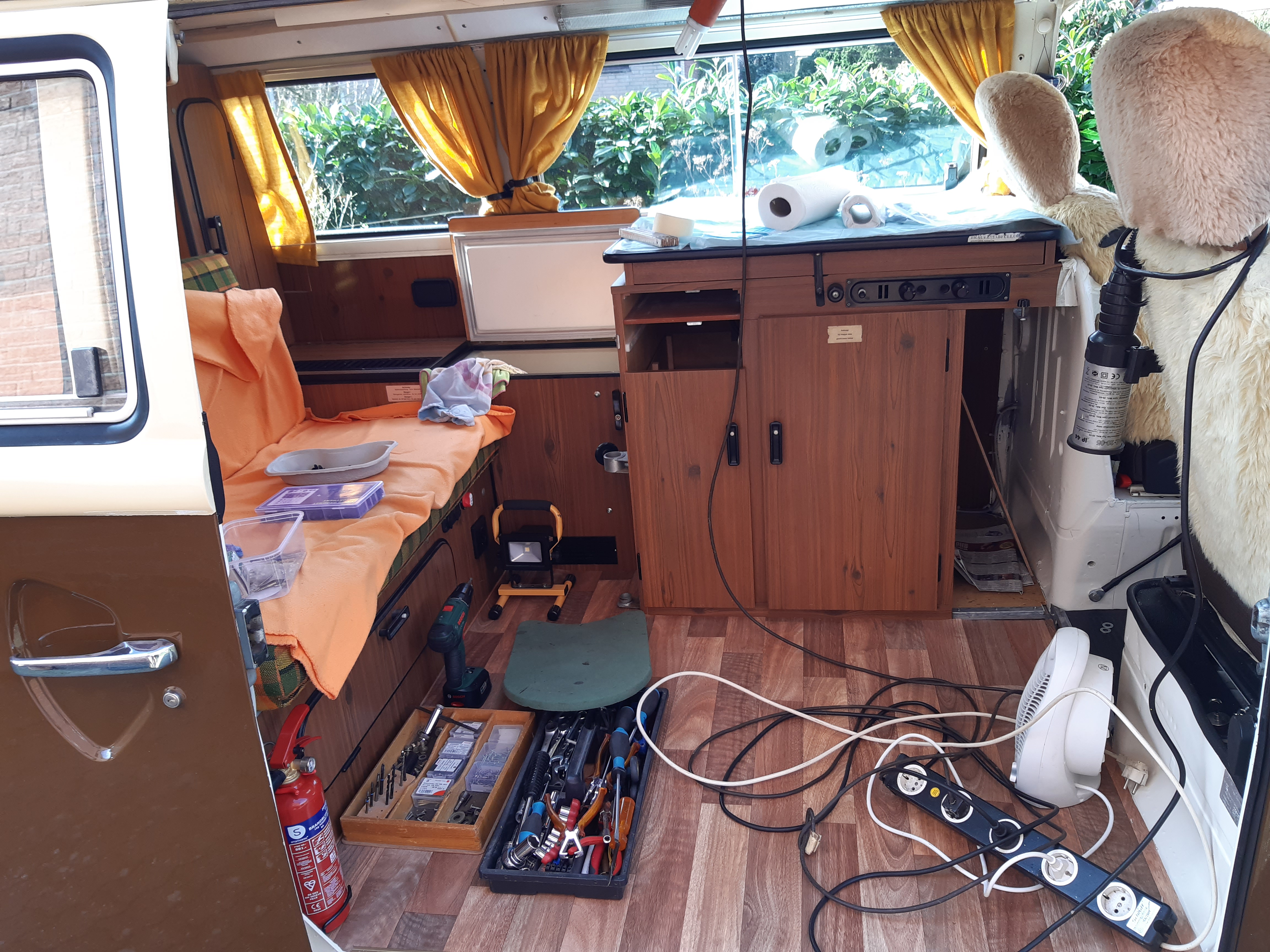

Schönes Wetter, Bus raus , basteln.
Und was neues zum Liegen ist auch da.
Das Alte hatte nun auch mehr als 40 Jahre
Schönes Wochenede

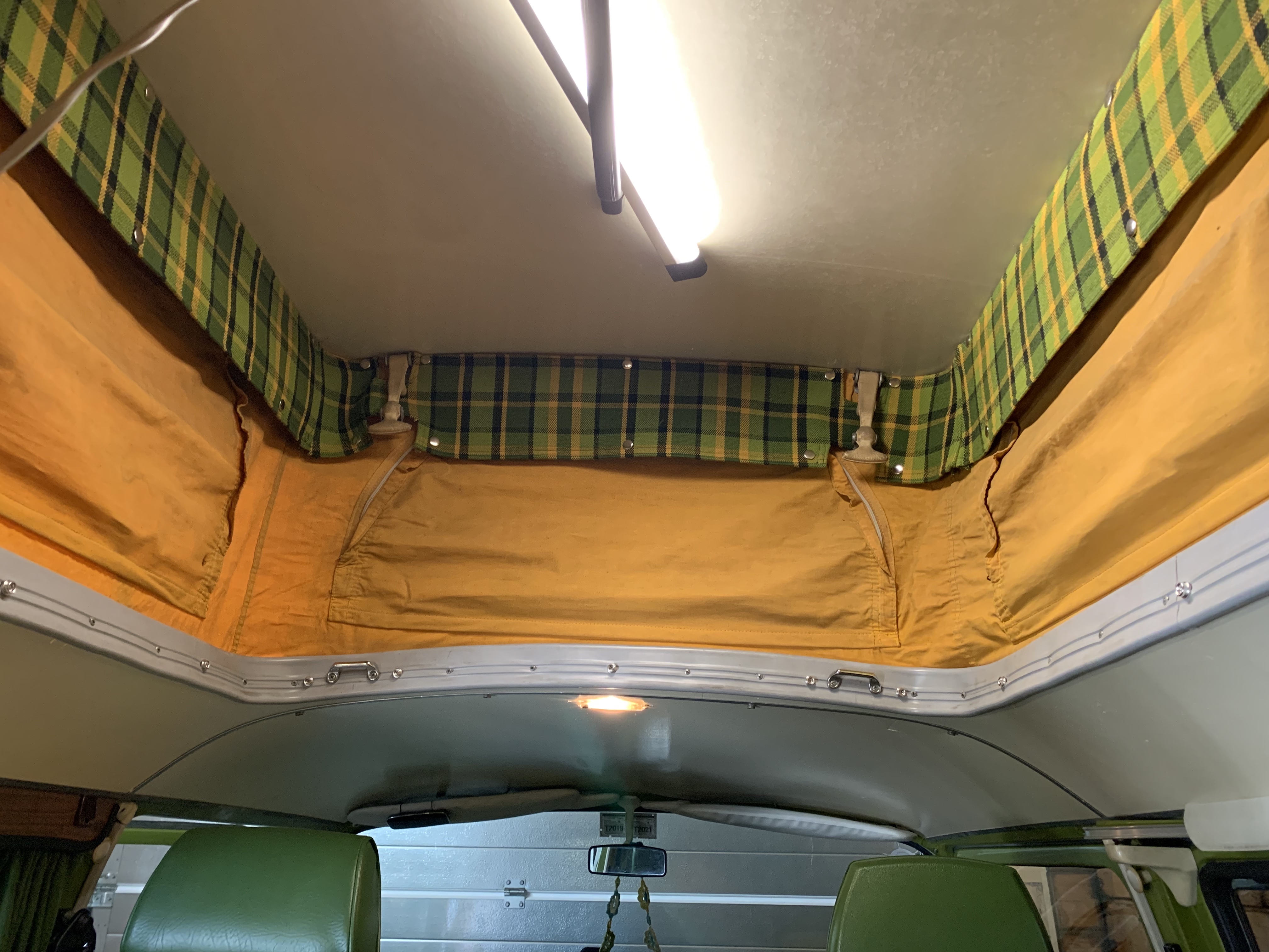

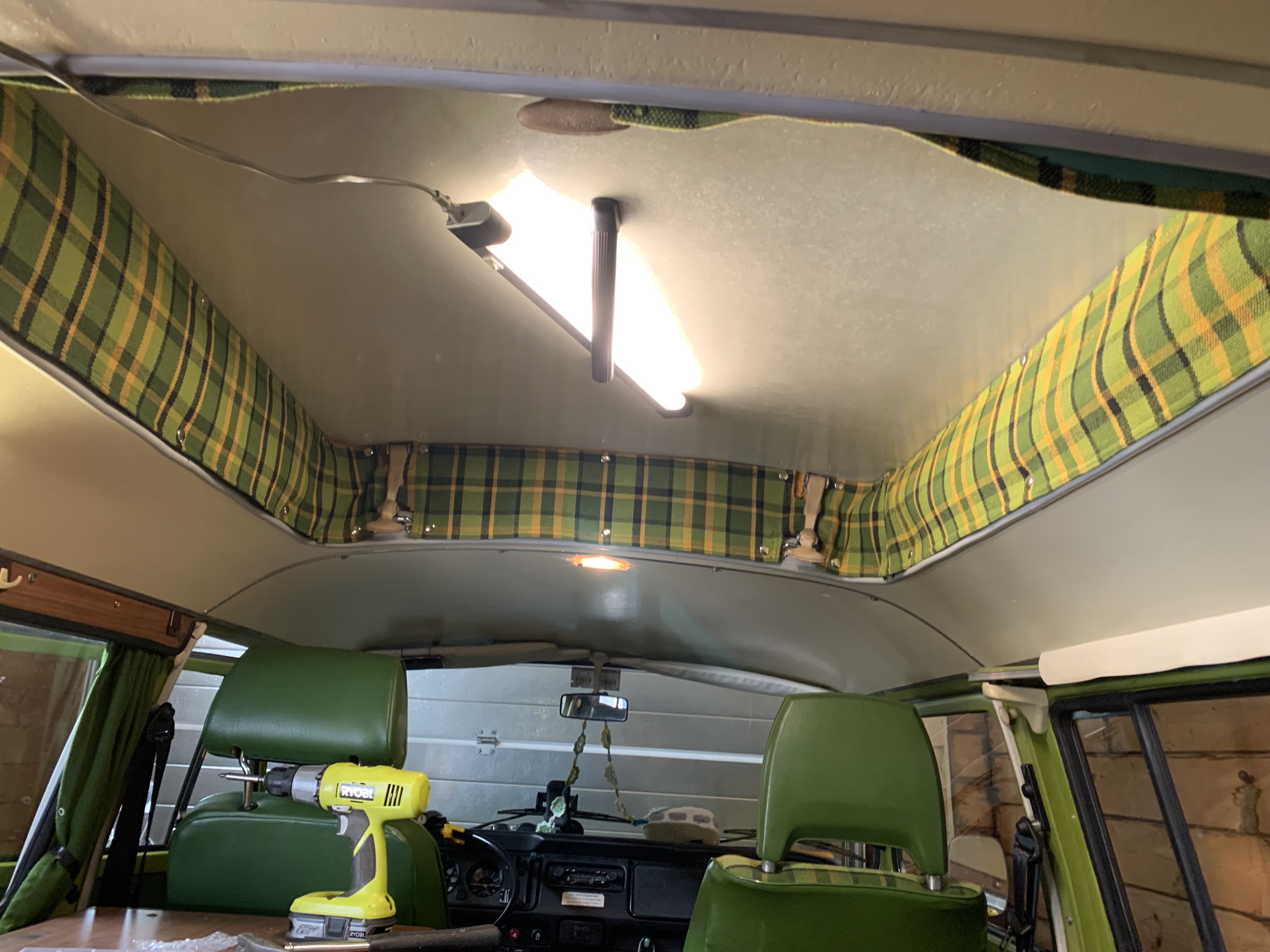

Die Stoffreste sinnvoll verwertet:
Mal sehen, ob es beim Fahren was ruhiger wird. Hauptsächlich hat mich aber das gewurschtelte Zelt immer gestört.
Danke @Matt Eagle für die Detailbilder aus dem Amibus.
