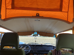

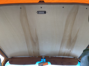

… endlich dazu gekommen mich um den vergammelten und mit sprühkleber verklebten Dachhimmel zu kümmern 😄✌🏼

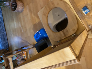

und noch eine Trenntoilette für den Urlaub ab nächster Woche 🤓

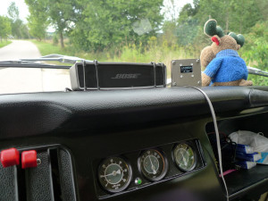

- Lambdasonde temporär installiert, erste Messfahrt gemacht (Controller und Display von Zada Tech mit Bosch ADV-Sonde). Die Muffe für die Sonde ist am Anfang des Endrohrs, nahe am großen Schalldämpfer, eingeschweißt, Das Kabel an der Sonde reicht nicht bis nach innen, aber für eine Testfahrt bei schönem Wetter reicht der provisorische Aufbau. Der Controller der Sonde liegt außen, das gelbe Kabel überträgt ein analoges 5V-Signal zum Display.
Die Anzeige reagiert mit nur ganz leichter Verzögerung auf jede Gaspedalbewegung. Der Lambda-Wert lag bei dieser ersten Probefahrt – mit Steigungen und ein paar km Autobahn – immer zwischen 0,92 und 0,97. Denke, das kann man so lassen; zumindest schon mal nicht zu mager.

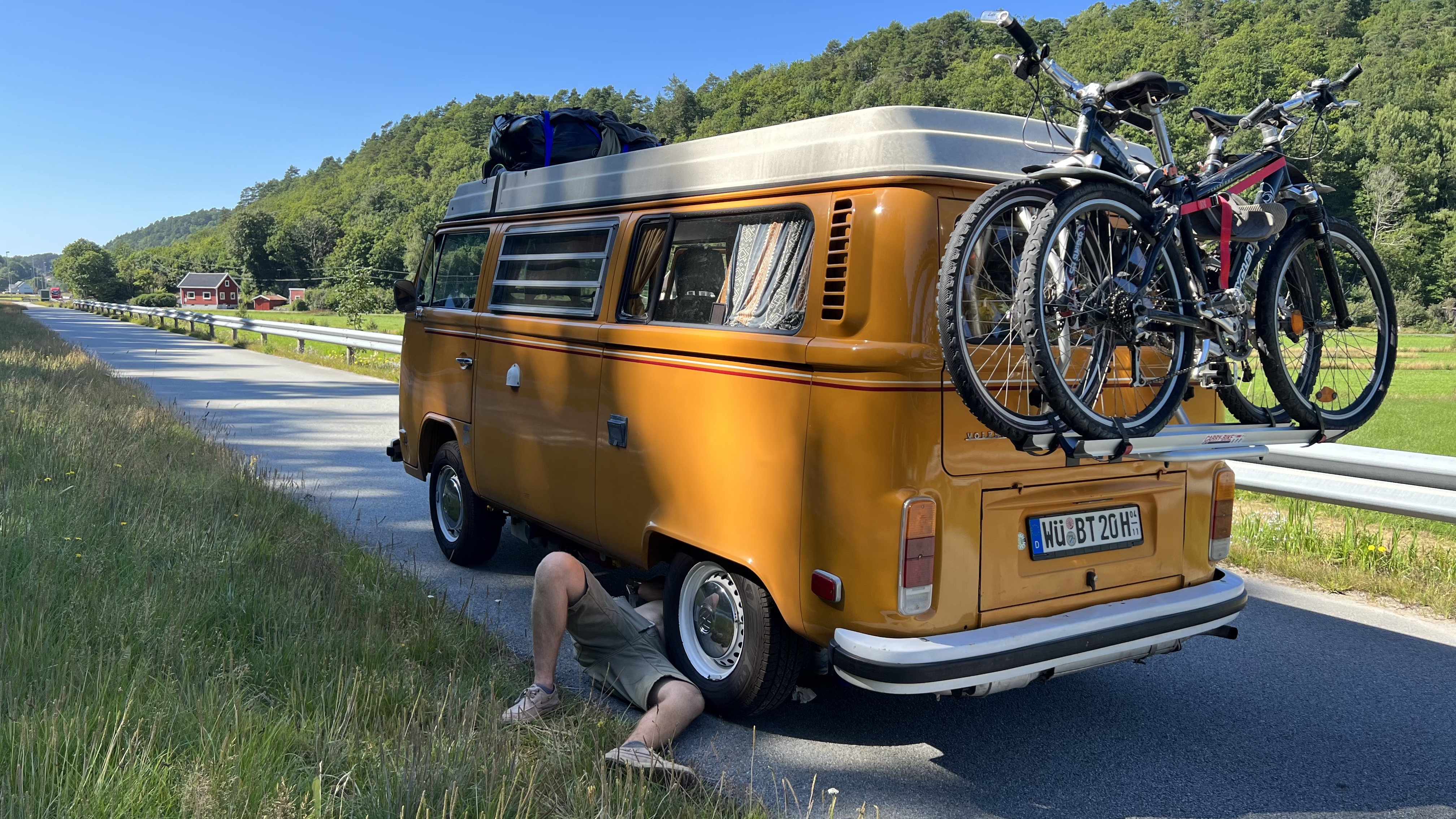

Guten Morgen aus dem sonnigen Norwegen ✌🏼
gestern die Benzinpumpe ausgetauscht 😉 hatte zum Glück Ersatz dabei.
Es ist wirklich sehr schön hier
Und endlich kann ich mir die hohen Campingpreise sparen 😄

Schildi hat geschrieben: 12.08.2022 09:45 gestern die Benzinpumpe ausgetauscht
Entweder hast du sehr lange Arme oder eine komische Position für die Pumpe ;)

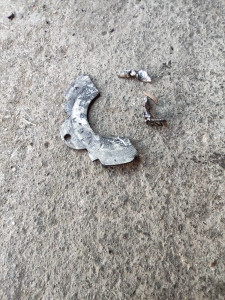

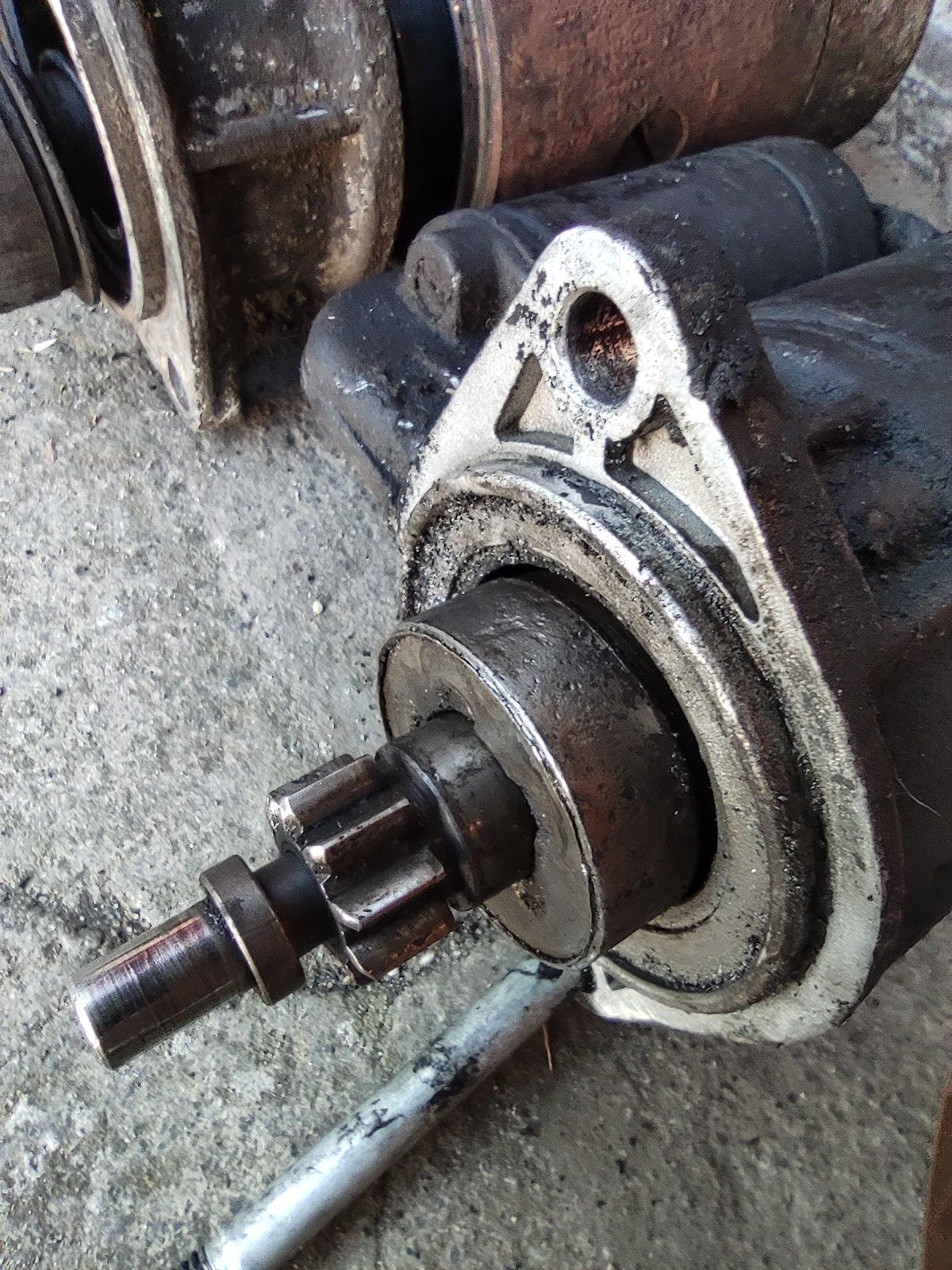

Anlasser gewechselt.
Nach 3 Wochen Pause wollte ich den Bus aus der Halle holen. Beim Anlassversuch machte es komische Geräusche und dann lief der Anlasser nur noch mit ohne den Motor anzudrehen.
Also Anlasser ausgebaut.
Bild 1: So sollte es aussehen.
Bild 2: So sieht es aus.
Bild 3: Reste der "Kappe"
Die "Haltekappe" wurde abgeschert und durch die Zahnräder zerkleinert.
Hatte jemand so einen Defekt schon einmal?
