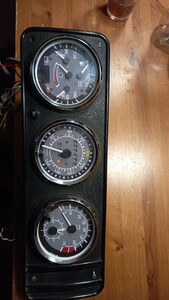

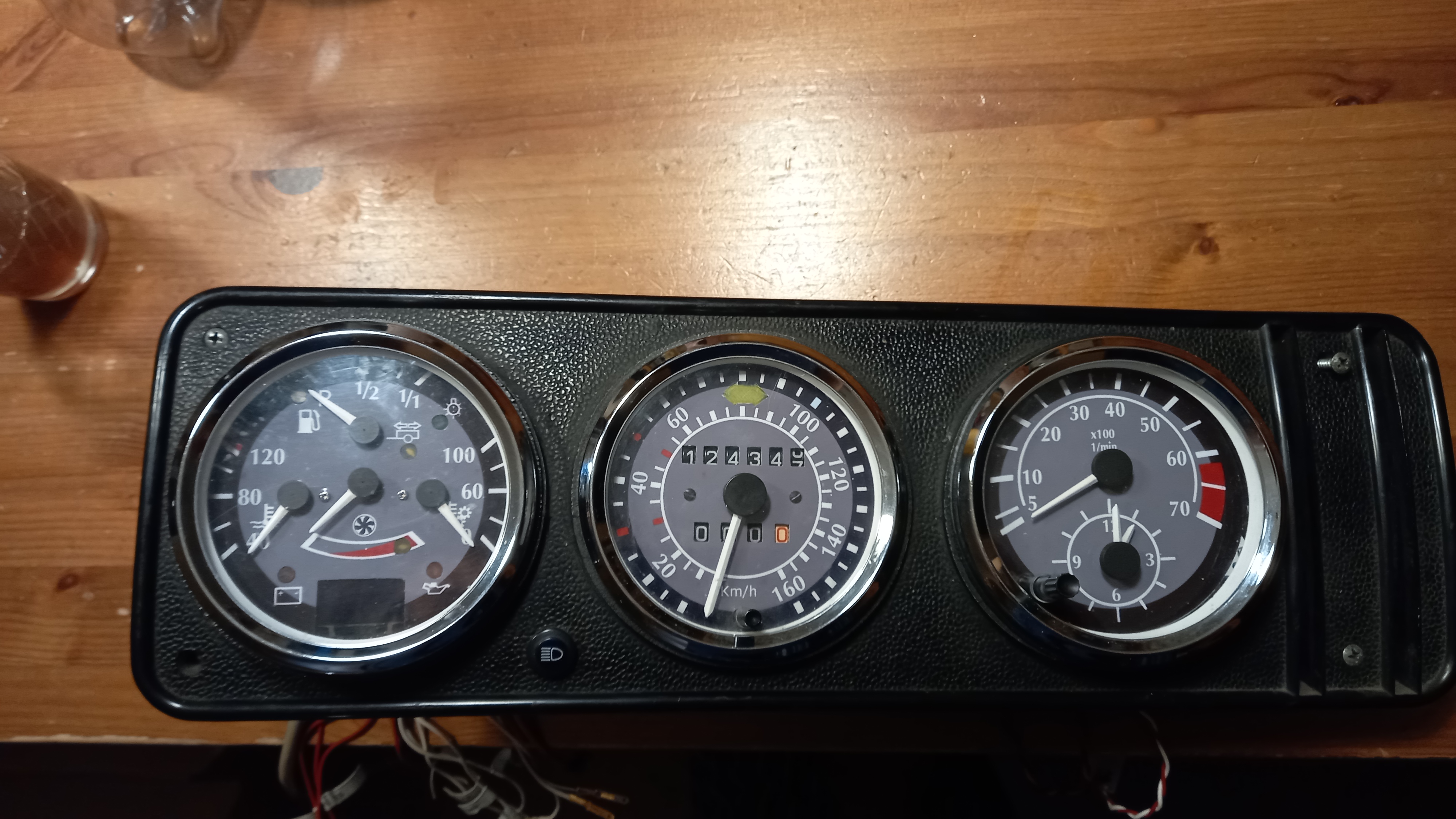

Endlich mit dem seit Monaten dahindümpelnden Projekt der neuen Armaturen weiter gemacht.
Die Uhr musste ich noch einmal ersetzen und dabei lernen dass es doch im Detail große Unterschiede geben kann 🥺
Den Kabelbaum dazu habe ich auch schon fertig.
Jetzt bin ich gespannt wie die Multifunktionsanzeige funktioniert, wahrscheinlich muss ich da in der Steuerung noch kalibrieren. Aber erst einmal einbauen und grundsätzlich testen. Mache ich in den nächsten Tagen, ich will endlich wieder fahren.

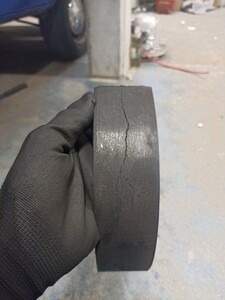

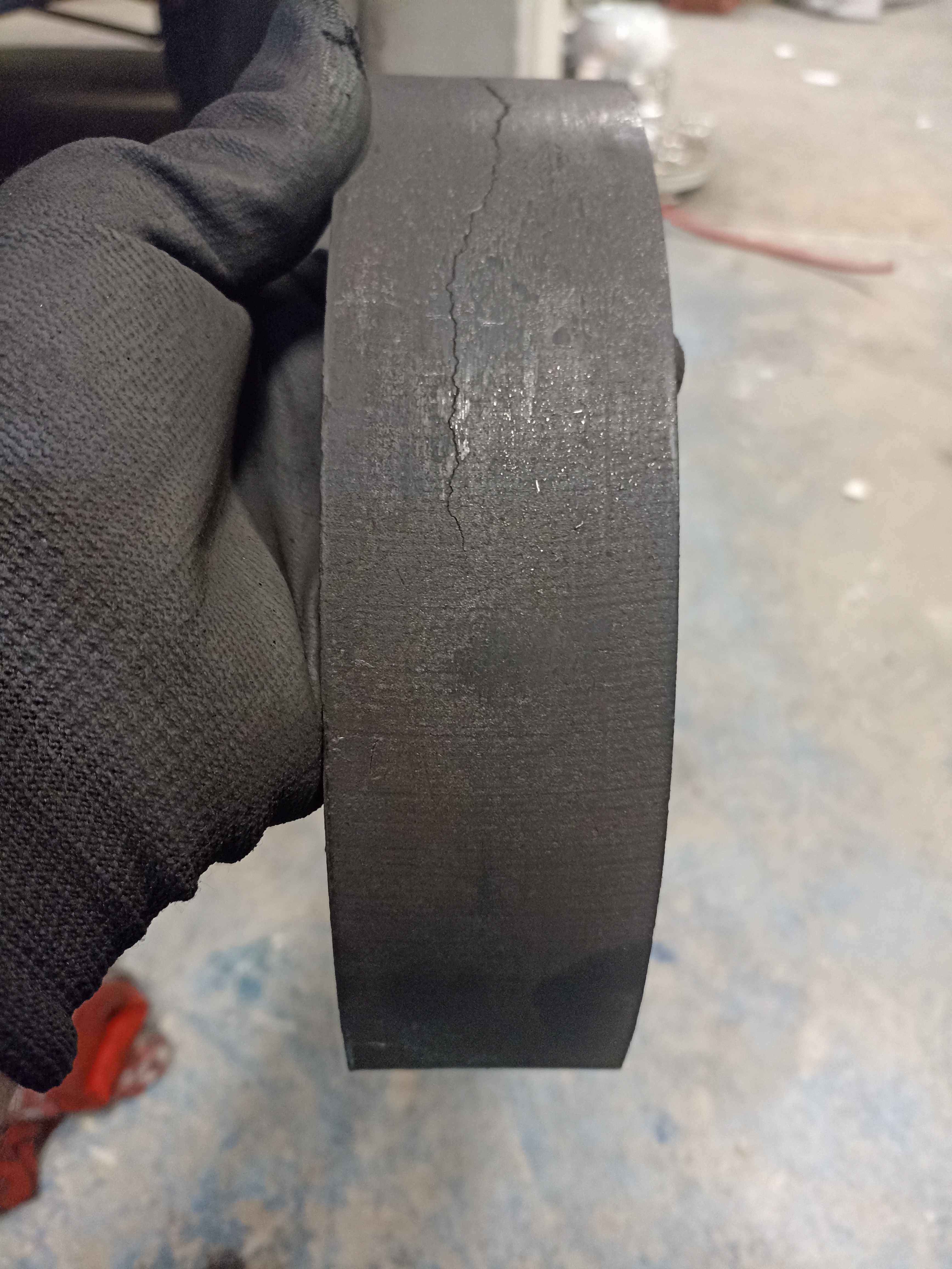

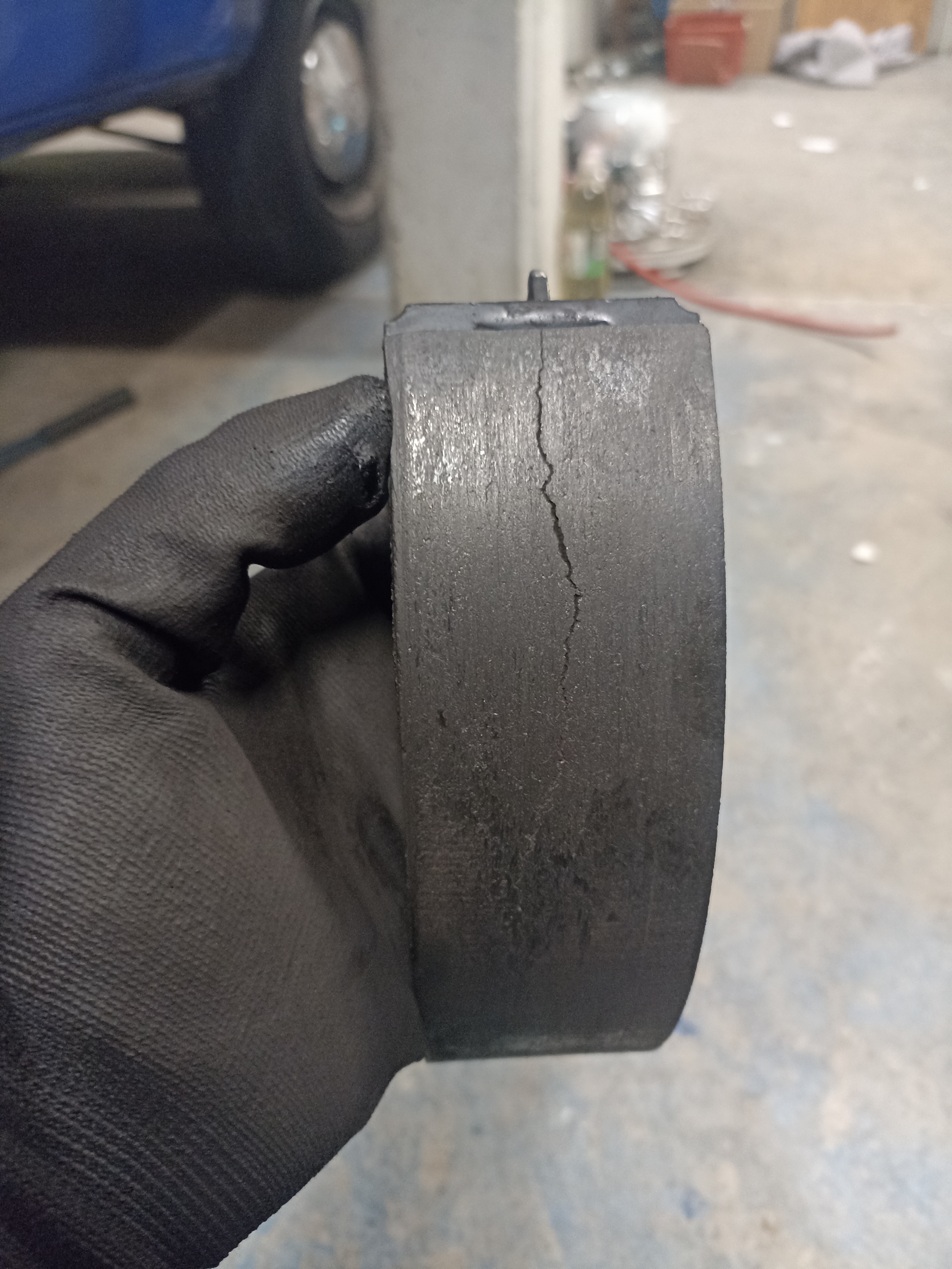

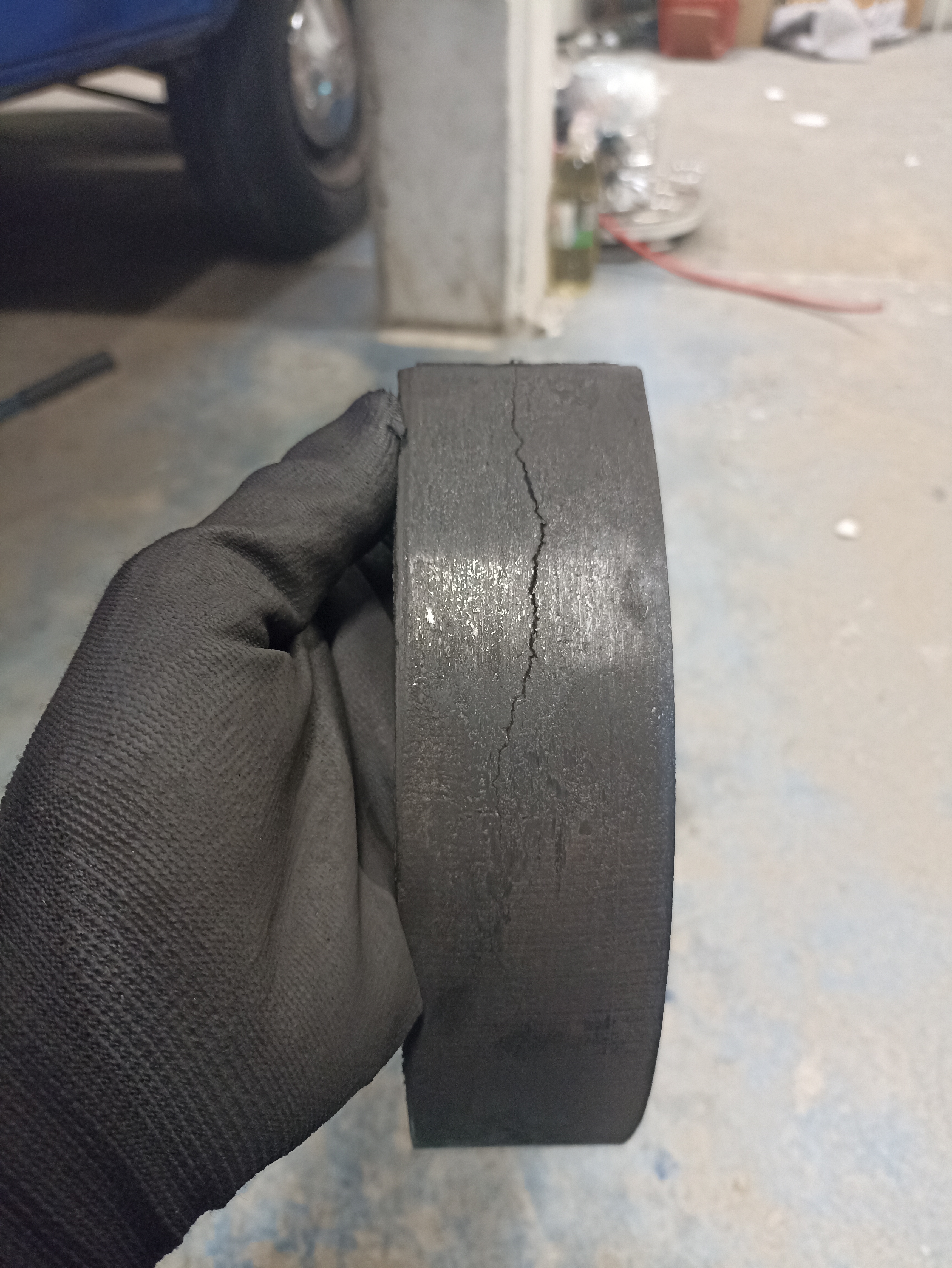

Ich hab gestern meine Bremse hinten rechts überholt. Hatte nur halbe Bremswirkung wie links beim TüV. Plakette hat er natürlich verweigert :motz:
Radbremszylinder hat gesifft. Und das hier
Habt ihr sowas schon mal gehabt? Mir ist sowas noch nicht untergekommen. Und das sind original ATE und erst halb runter...
Gruß Jochen :bier:

bullijochen hat geschrieben: 24.03.2023 15:01 […]
Ja, bei mir hatte sich bei recht neuen ATE-Teilen beinahe der halbe Belag abgelöst und das Rad komplett blockiert. War keine tolle Erfahrung :flop:

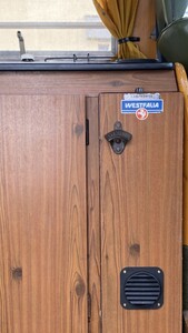

Die beiden 60Ah Batterien nach fast 10 Jahren gegen neue 74Ah Batterien getauscht und die erste Probefahrt gemacht... :wein:
Zusätzlich den "Westfalia Stosstangenhalter" montiert... zusammen mit dem E-Satz und dem Kugelkopf wird das hoffentlich in den nächsten Wochen eine Anhängerkupplung... :mrgreen:

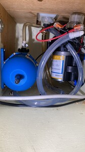

Hab meine Truma VarioHeat Eco endlich fertig eingebaut (super Wärme), meine Trinkwasserfördertechnik erneuert (super leise) 😁 und meinen Wasserhahn umgebaut (jetzt stufenlos)
Gasabnahme ist auch bestanden 🥳

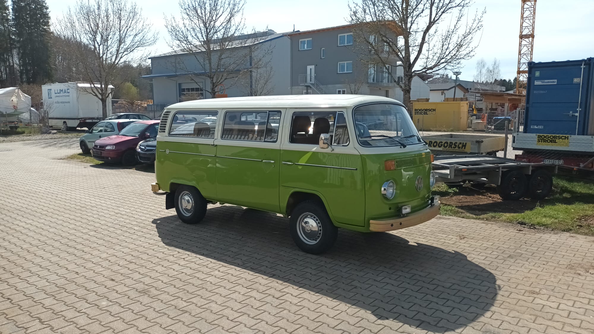

Seit eineinhalb Monaten könnte ich ihn wieder fahren, aber das Wetter gibt's nicht wirklich her und die Zeit findet sich nur selten. Aber sobald die Sonne raus kommt soll er fertig sein. Also gestern
- Ölwechsel
- großer Schmierdienst
- Check des Unterbodens, hier und da ausgebessert
- Umlenkung der Seilzugschaltung ausgebaut, entrostet und bei gelackt, wieder eingebaut
Jetzt warte ich wieder....
