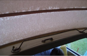

Steve hat geschrieben: 25.04.2023 07:32 habe gestern die letzten Kleinteile für das Continental Bett gebaut, mal gucken ob es bis Hannover noch mit dem Einbau klappt...
Hallo Steve,
hast Du die Teile alle selber hergestellt?
Überlege nämlich auch, das Bett nachzurüsten.
Gruß Daniel

Beitrag von Steve »
nein ich habe als Basis der erhältliche Beschlagset und die ebenfalls erhältlichen Scharniere und Schnapper für des Kopfteil gekauft.
Den Rest habe ich nach gesammelten Bildern aus dem Netz nachgebaut.
Kannst mir gerne ein PN mit deiner Mailadresse schreiben, dann kann ich dir alle Infos die ich so über die Jahre gesammelt habe zusenden.

Beitrag von aircooled68 »
was ist das für ein Bügel auf dem Bett? Ich hab ja ein Continentalbett und diesen hab nich nirgends irgenwie gesehen oder vermisst..
Gruß Jan

Beitrag von Steve »
aircooled68 hat geschrieben: 25.04.2023 11:40 Hi,
Gruß Jan
die Stütze für das Kopfteil, das Teil muss noch in sich tordiert werden damit es fertig ist. Den Winkel muss ich noch nach dem Einbau ermitteln.
Es gab verschieden Varianten der Stütze, vielleicht hast du eine andere drin?
Stefan
Aha, bei mir gibt es einen Winkel an 2 Lakaikrampen befestigt auf dem dann das Kopfteil aufliegt. Schau mal hier:
viewtopic.php?p=199800#p199800
Von verschiedenen Varianten wusste ich noch nichts. Wurde ja auch nicht oft verbaut das Bett.
Gruß Jan

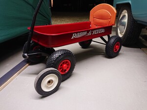

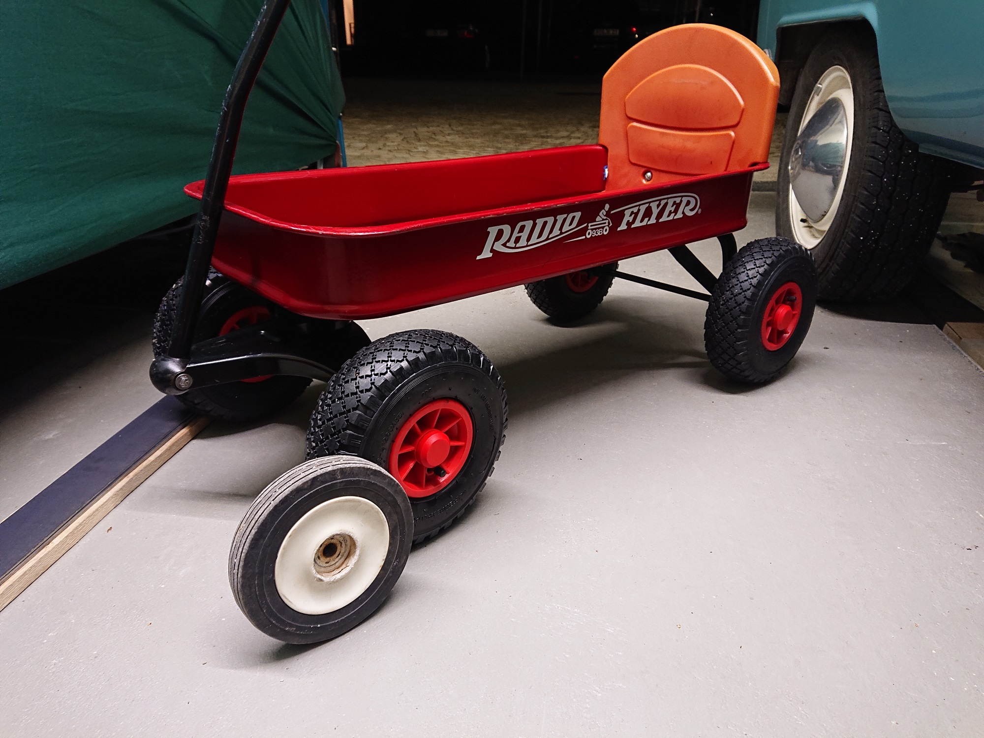

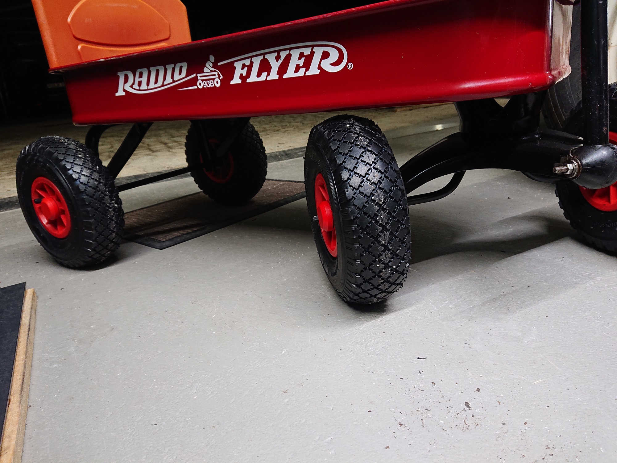

Ich hab die Tage den RadioFlyer höhergelegt. :D
Die alten harten Reifen wurden gegen neue Luftreifen getauscht. Dafür hab ich passende Achsadapter konstruiert und so siehts jetzt aus:
