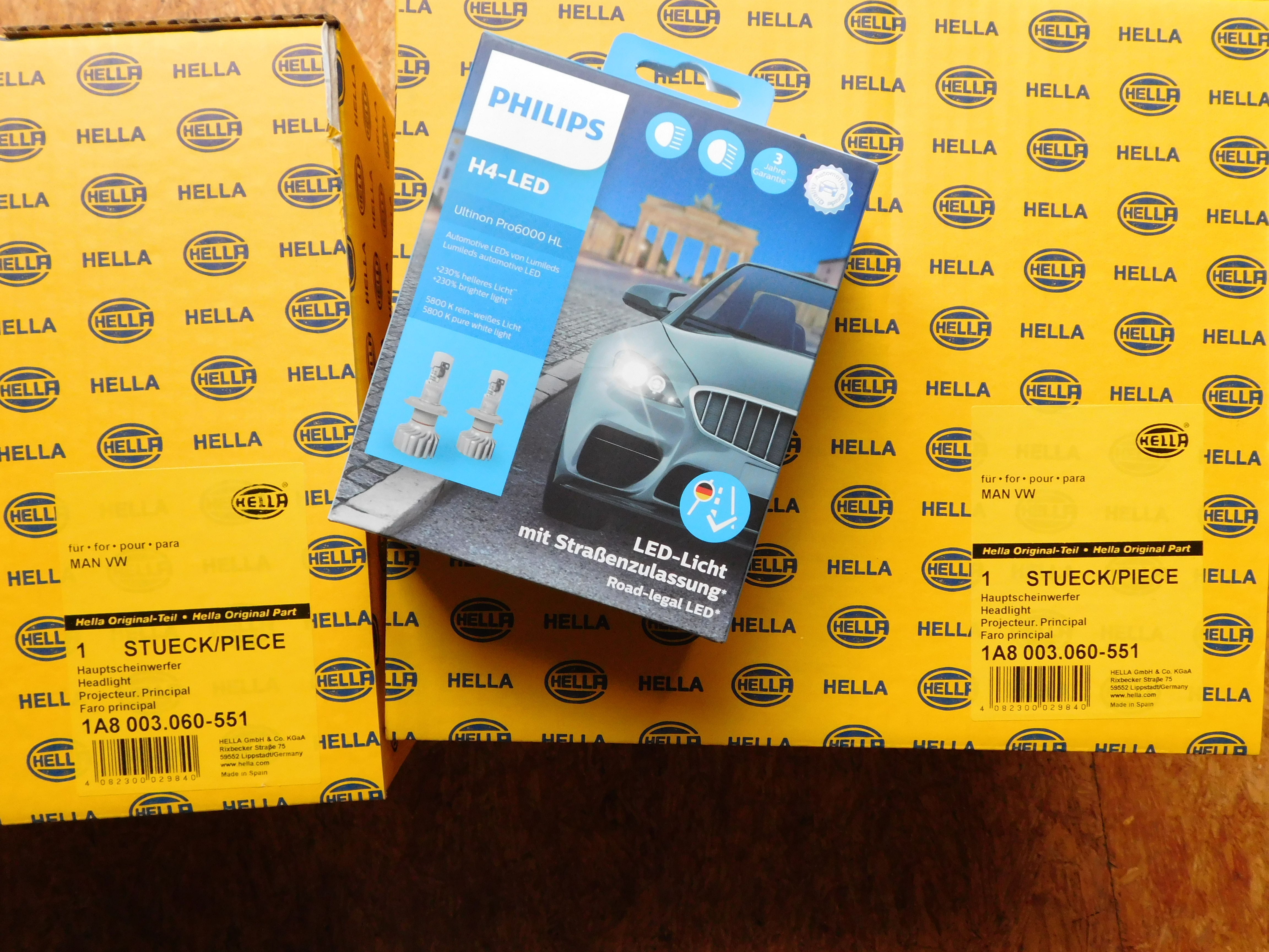

Bald heißt es für Oskar unseren T2a/b Westi: Es werde Licht.
Jetzt muß ich mir nur noch was tüddeln um die Scheinwerfer, die ja fürn T2b sind, in meinen Zwitter einbauen zu können.
Aber geht nicht gibts nicht.

Da berichte bitte. Werde ich auch machen müssen. Dauert aber noch....

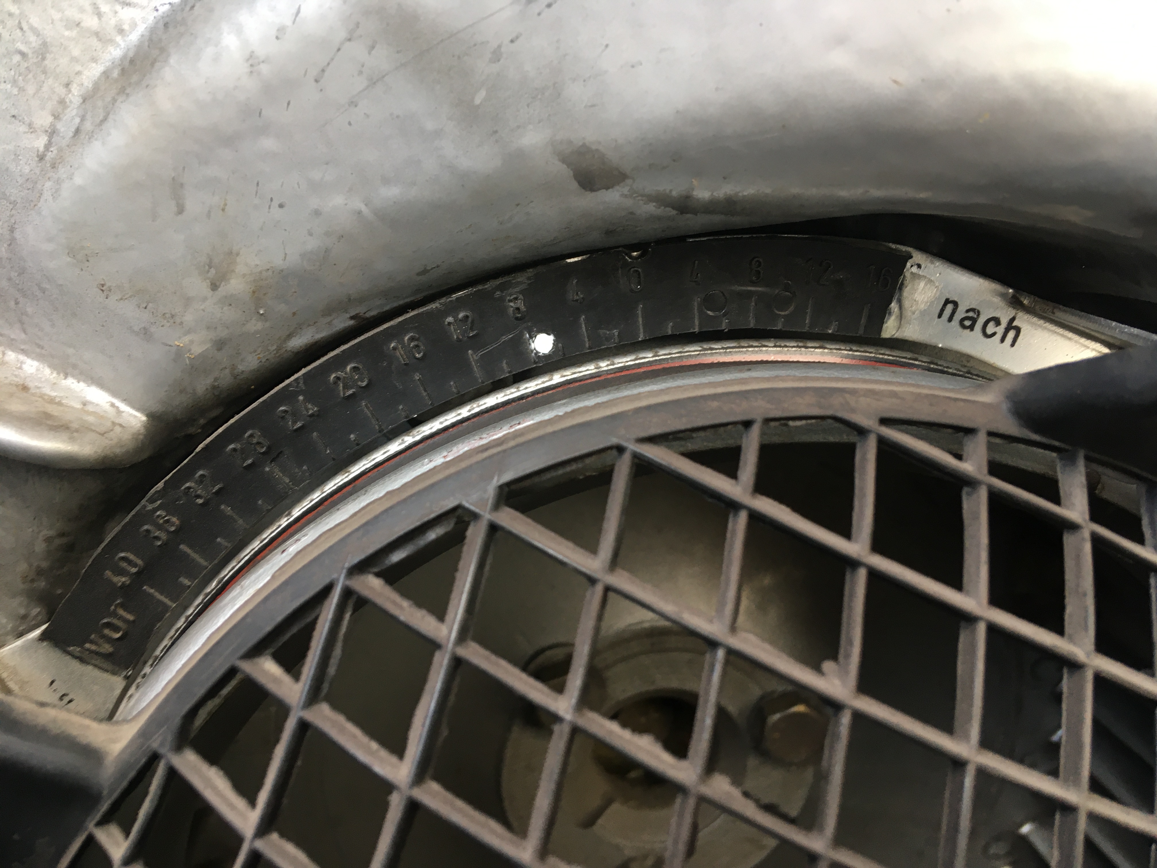

Nachdem meine alte Plastik-Zündzeitpunktskala so labberig war und die Repro-Alu-Skala 5 Grad falsch markiert war (wer stellt so einen Quatsch her
), habe ich mit Dremel und Uhu-Endfest aus beiden eine stabile und korrekte Skala gebastelt:
Da ich einen Lüfterkasten mit der Schrauböffnung an der Oberseite und entsprechende Markierungen auf dem Lüfterrad habe, kann man von oben sehr exakt OT finden und die Skala "kalibrieren".
