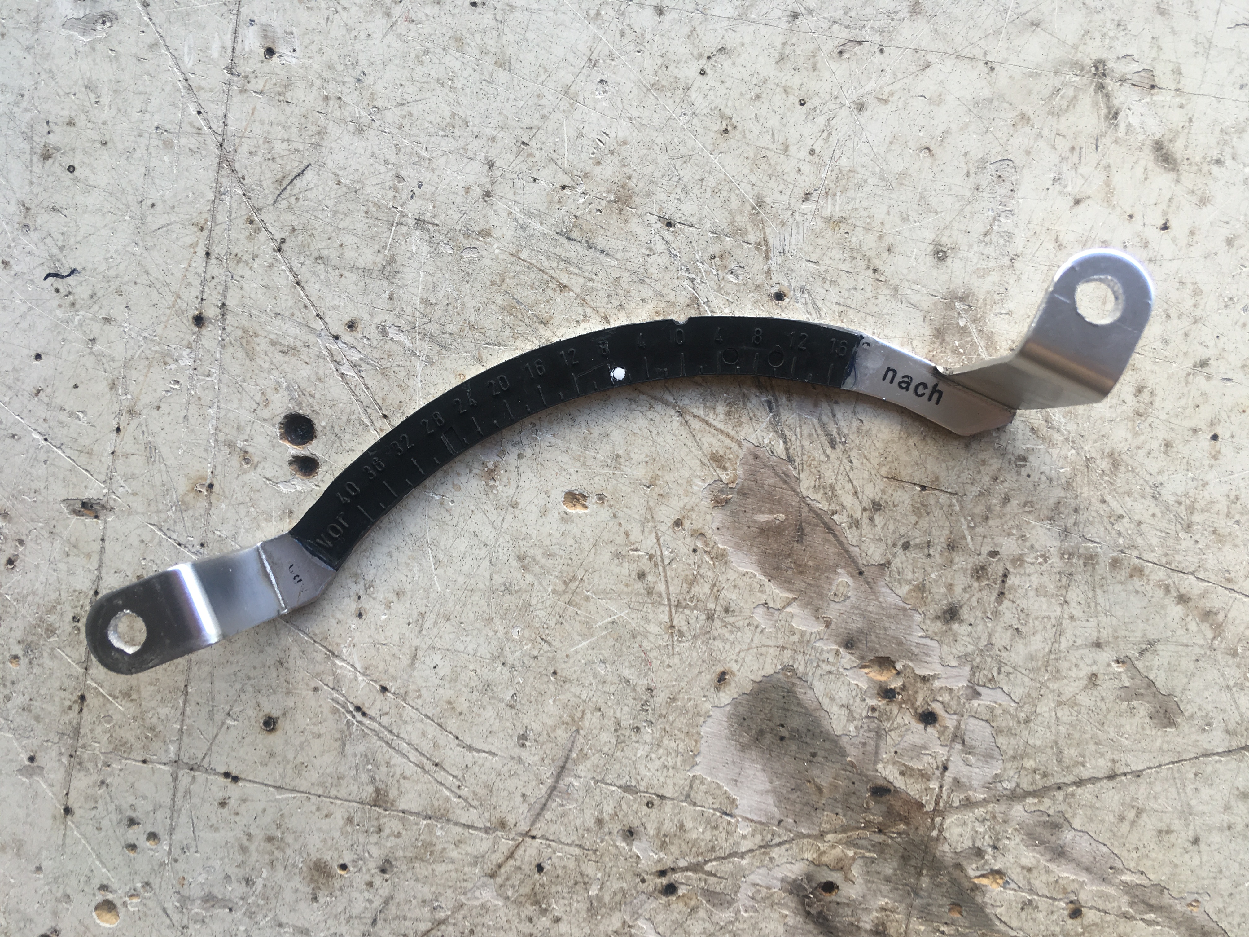

Nachdem meine alte Plastik-Zündzeitpunktskala so labberig war und die Repro-Alu-Skala 5 Grad falsch markiert war (wer stellt so einen Quatsch her :roll: ), habe ich mit Dremel und Uhu-Endfest aus beiden eine stabile und korrekte Skala gebastelt:
Da ich einen Lüfterkasten mit der Schrauböffnung an der Oberseite und entsprechende Markierungen auf dem Lüfterrad habe, kann man von oben sehr exakt OT finden und die Skala "kalibrieren".
Leichte Zeit
