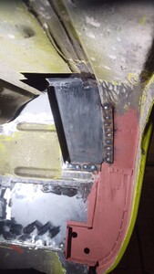

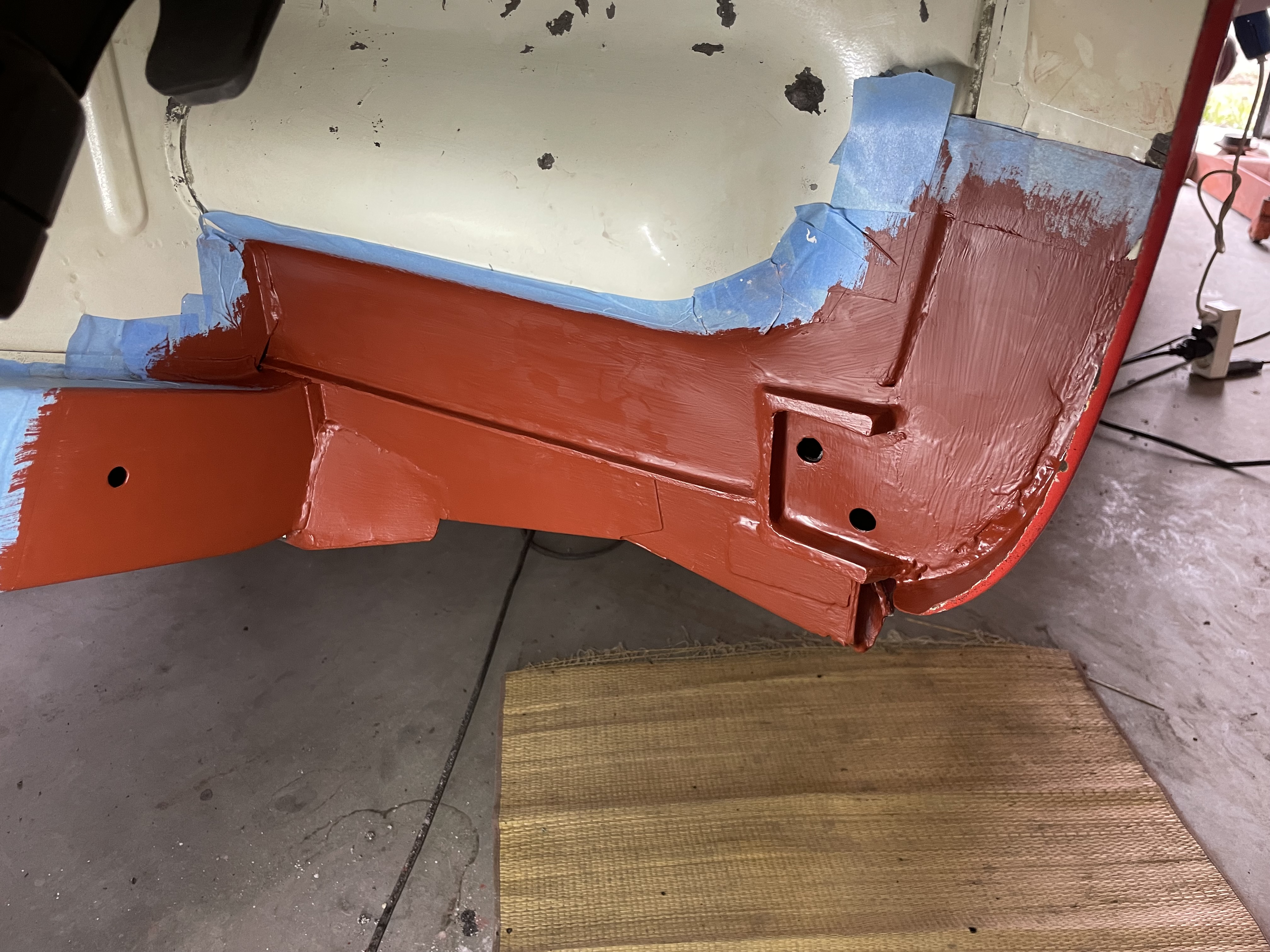

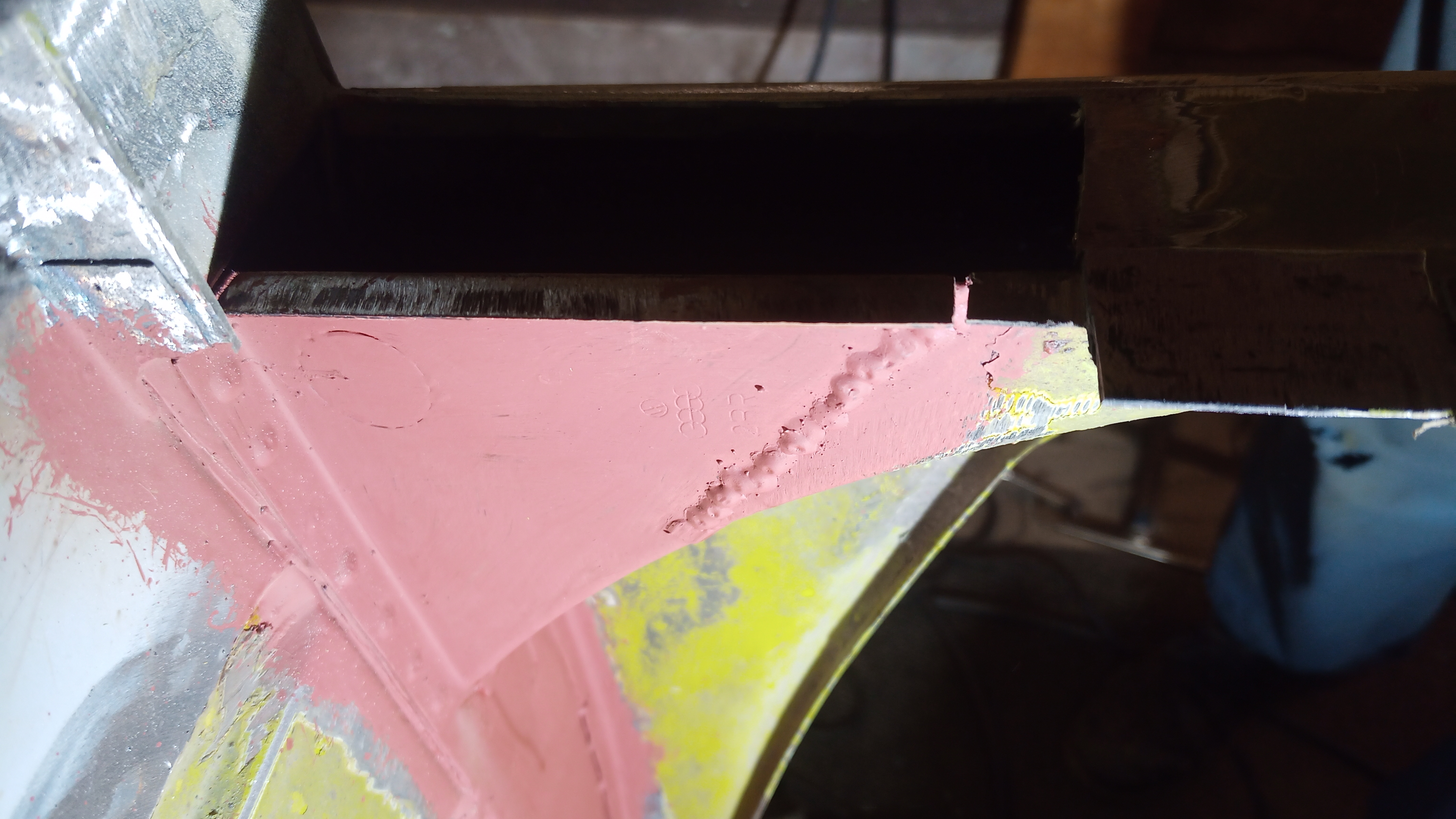

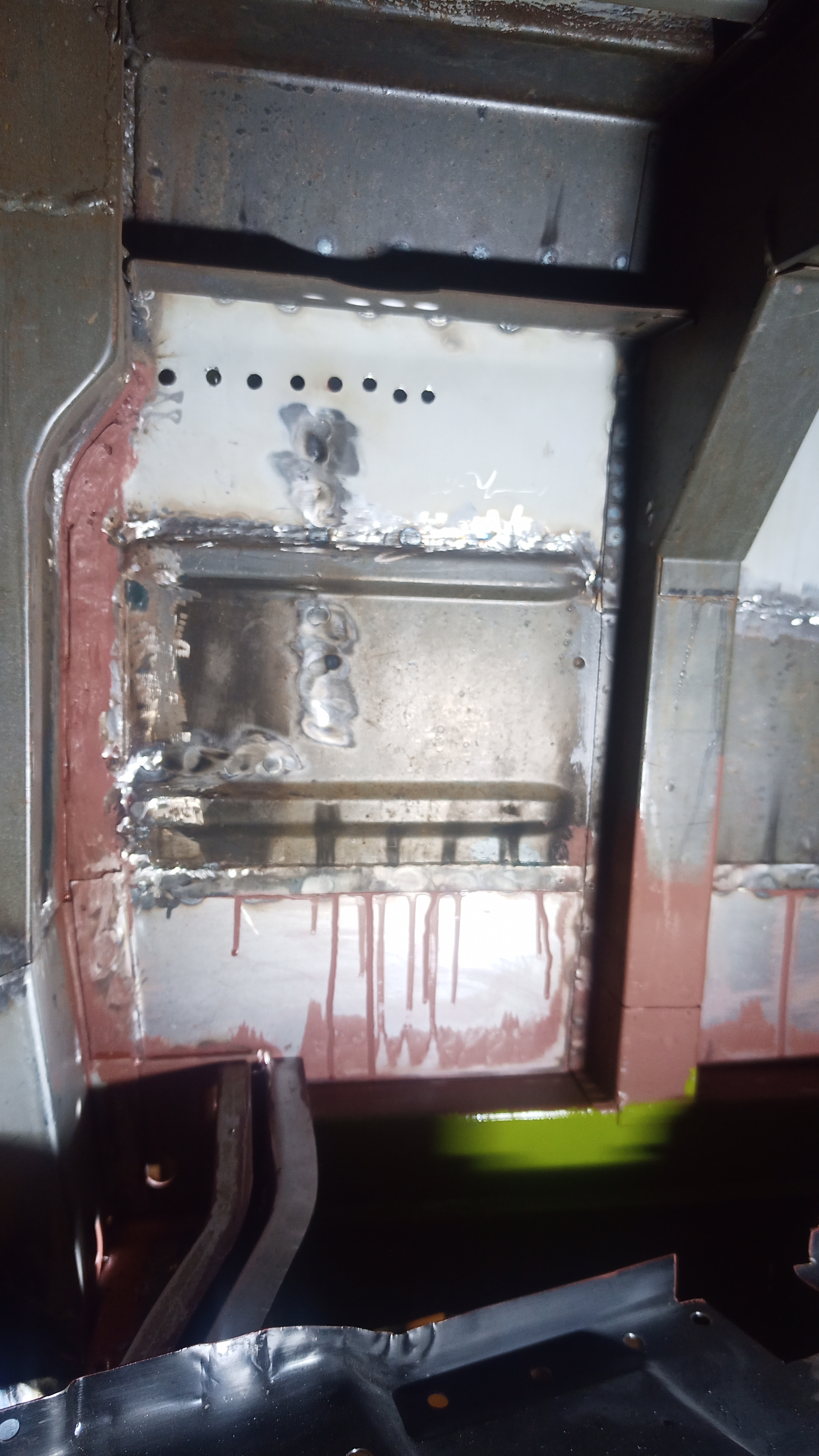

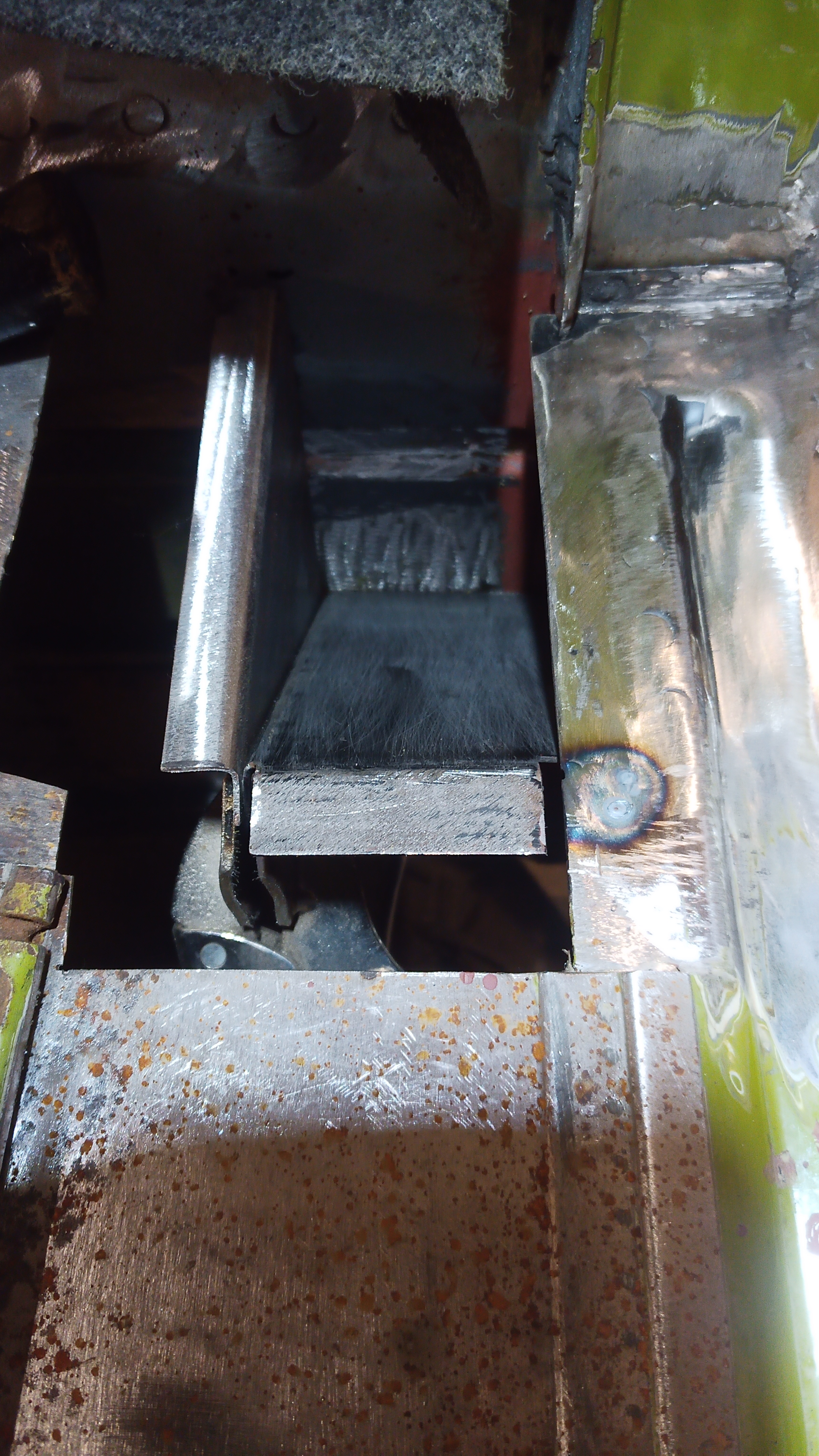

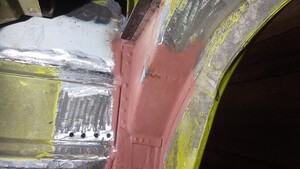

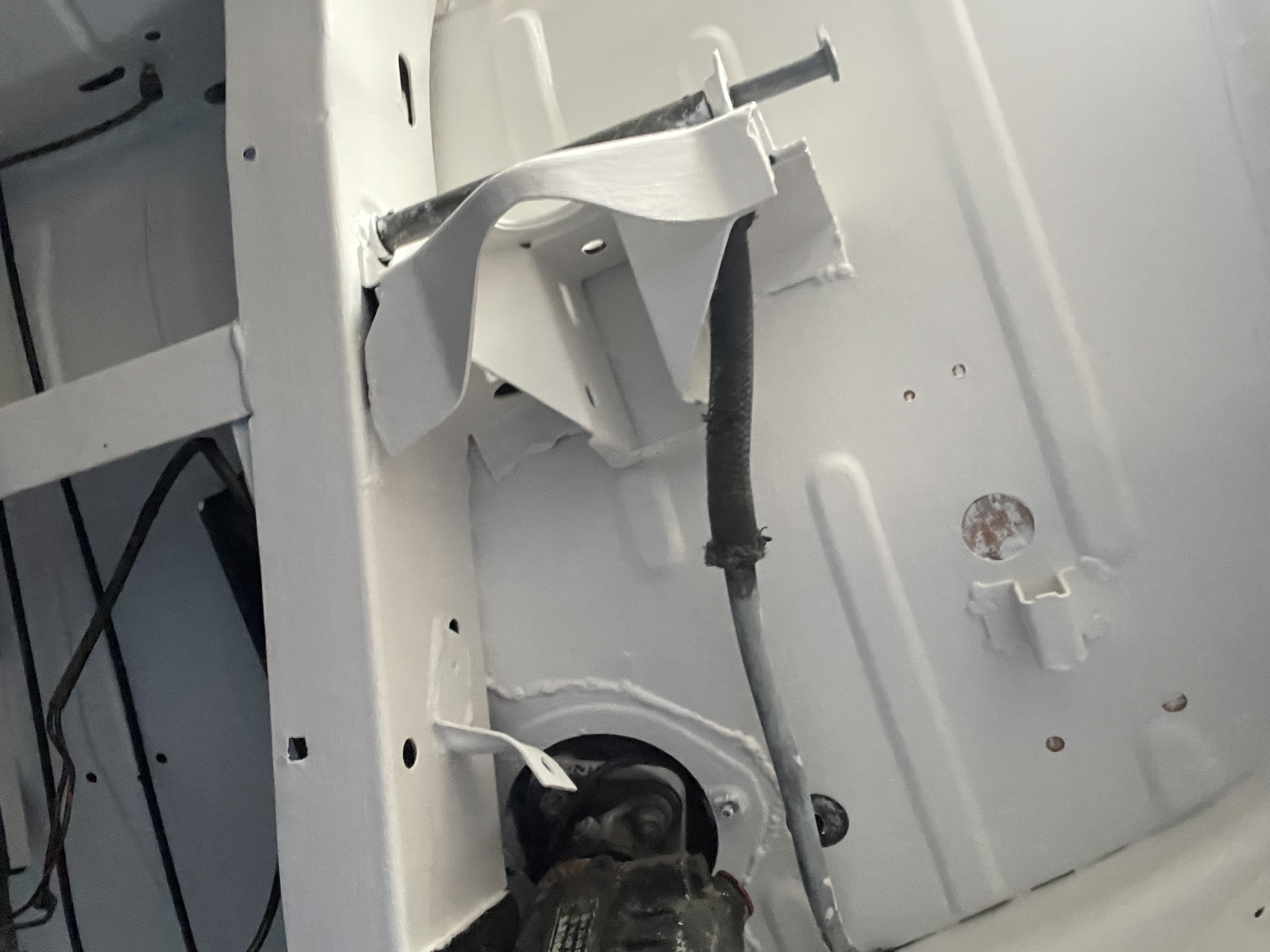

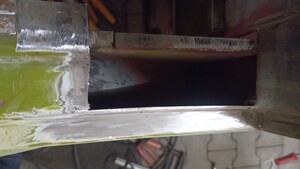

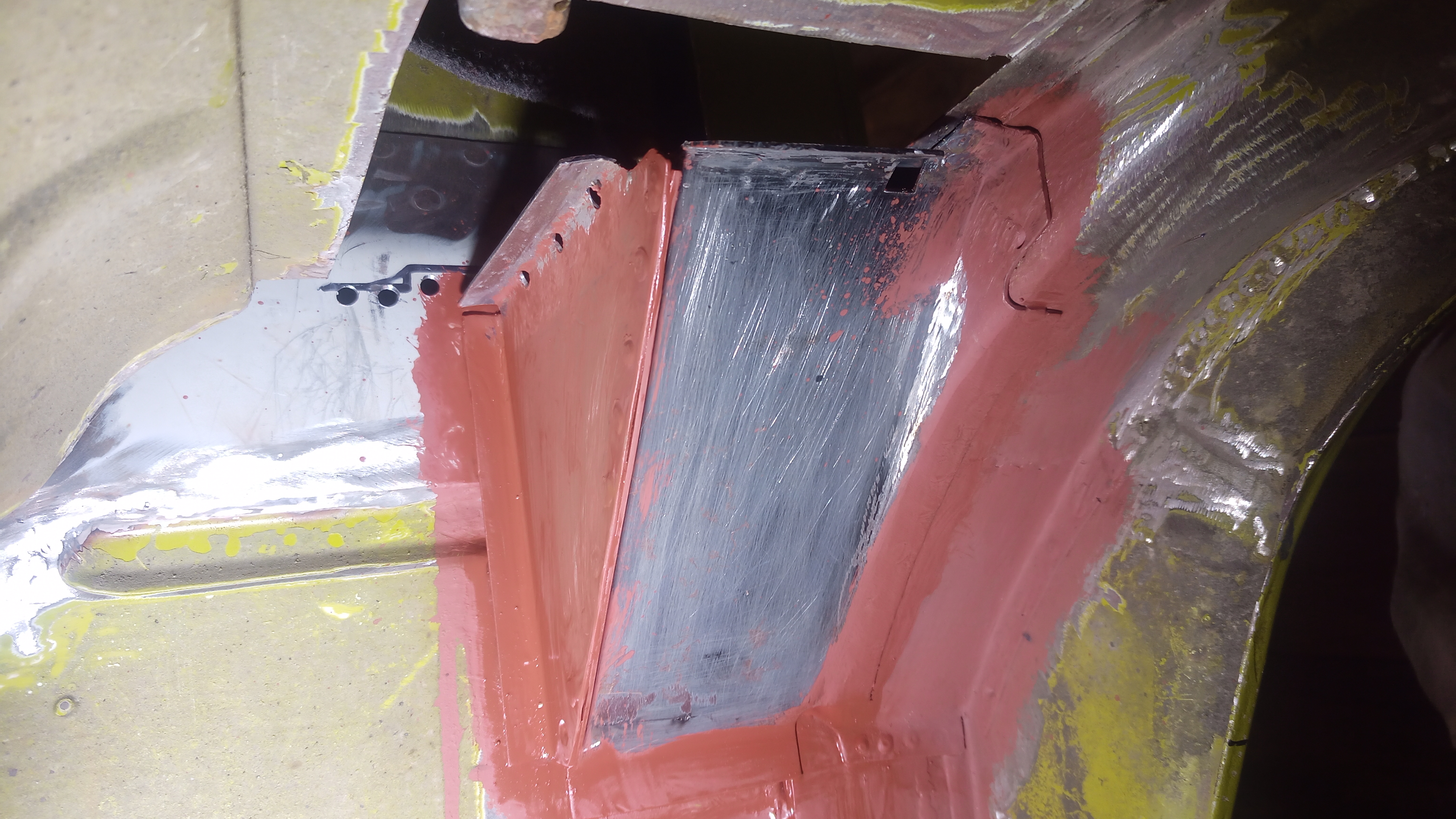

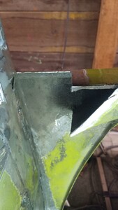

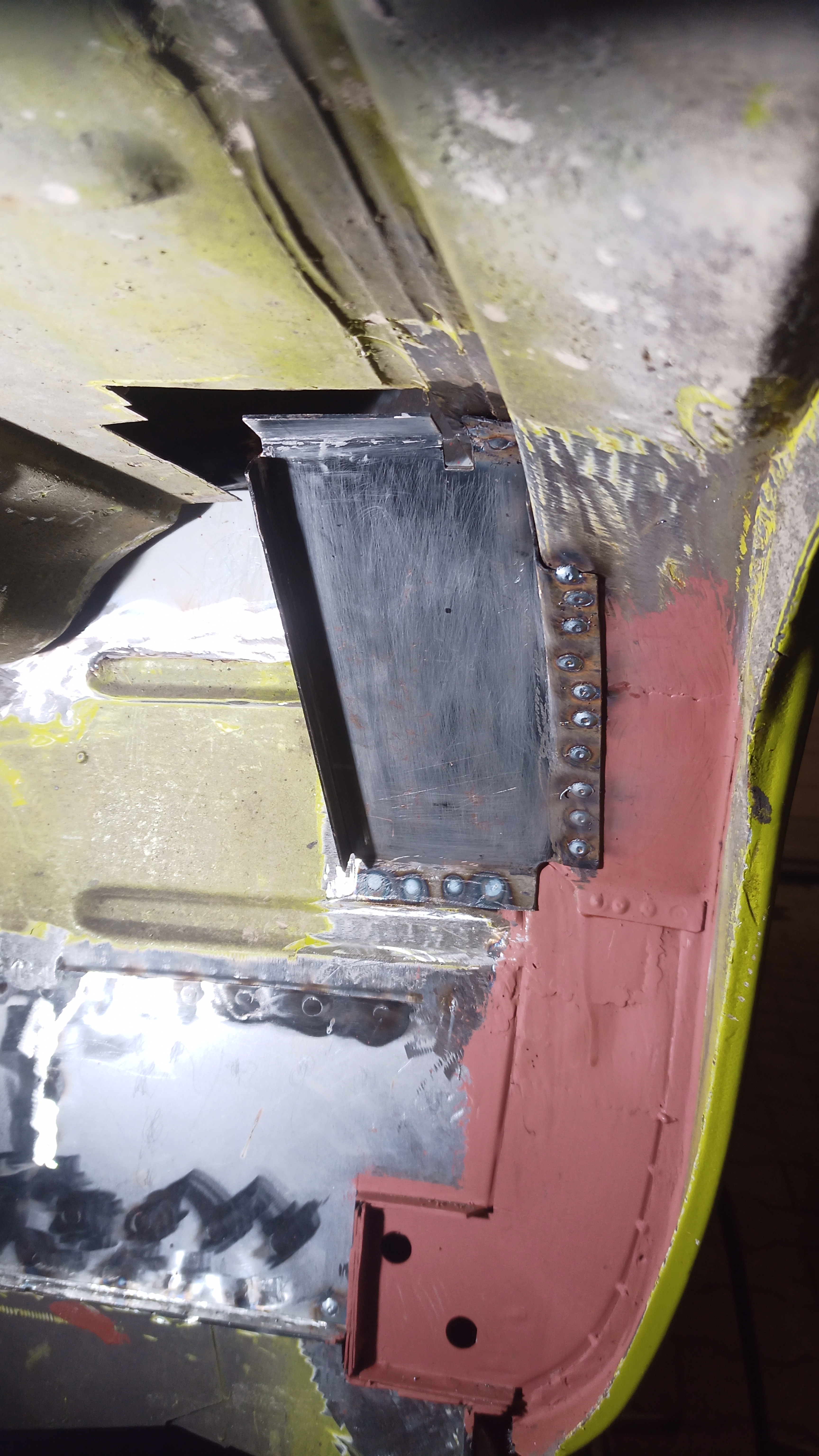

Weiter im Radhaus gefummelt.

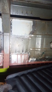

Beitrag von Bus-Hoehle »

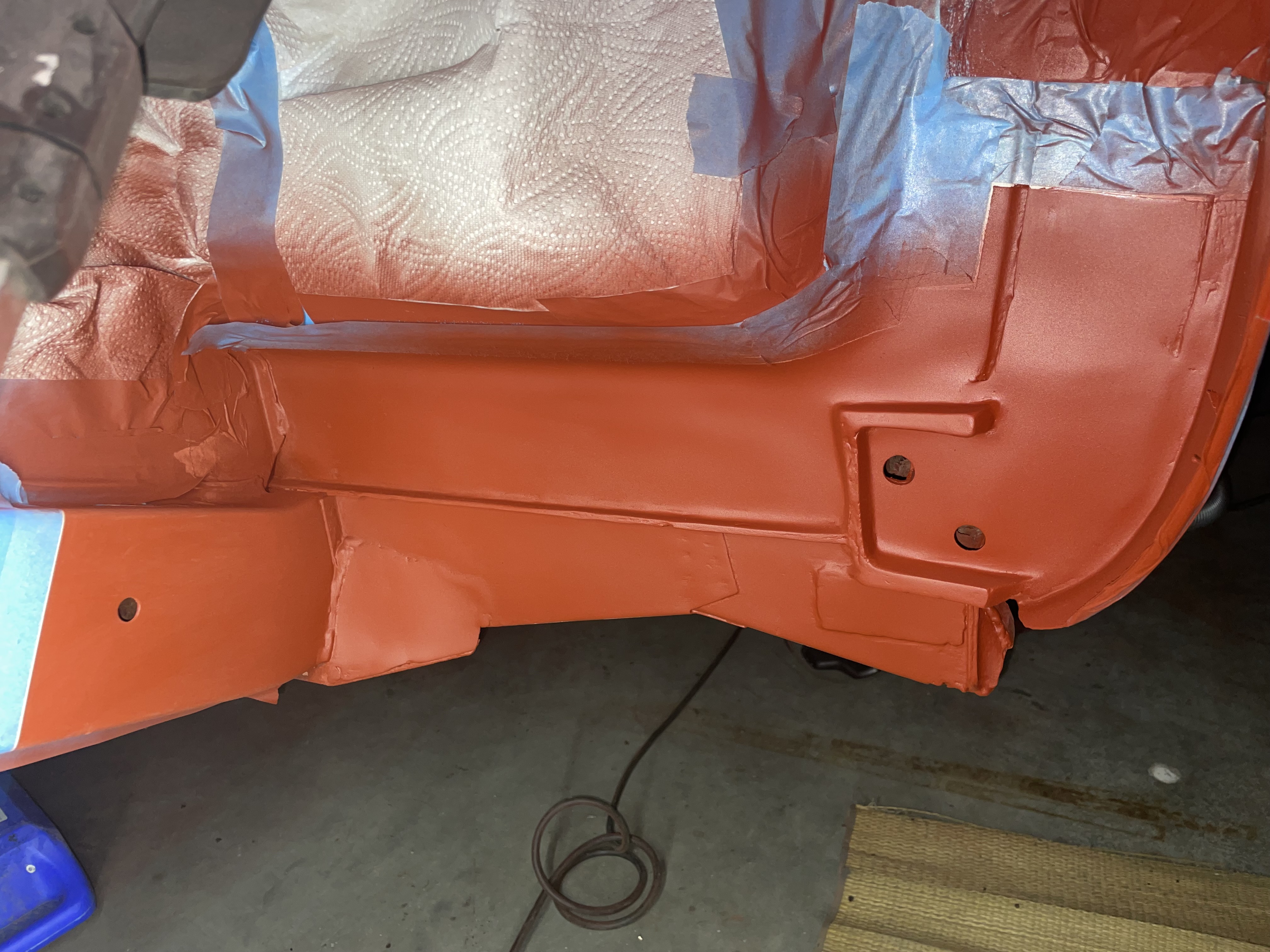

Bus-Hoehle

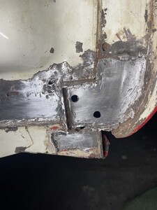

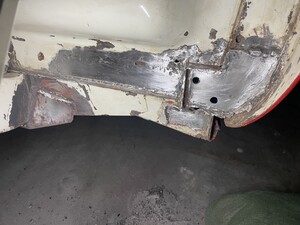

Beitrag von Avispa66 »

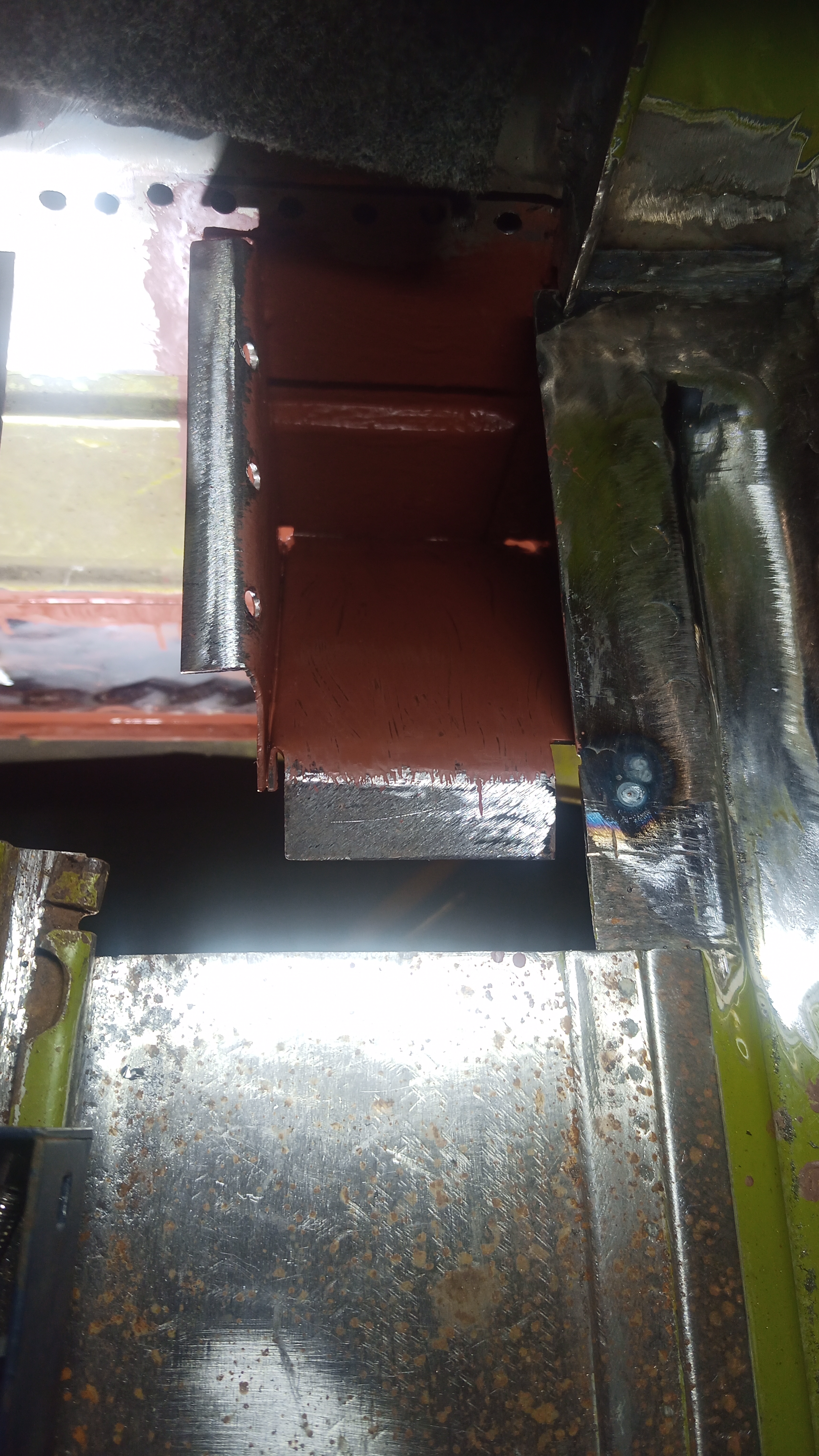

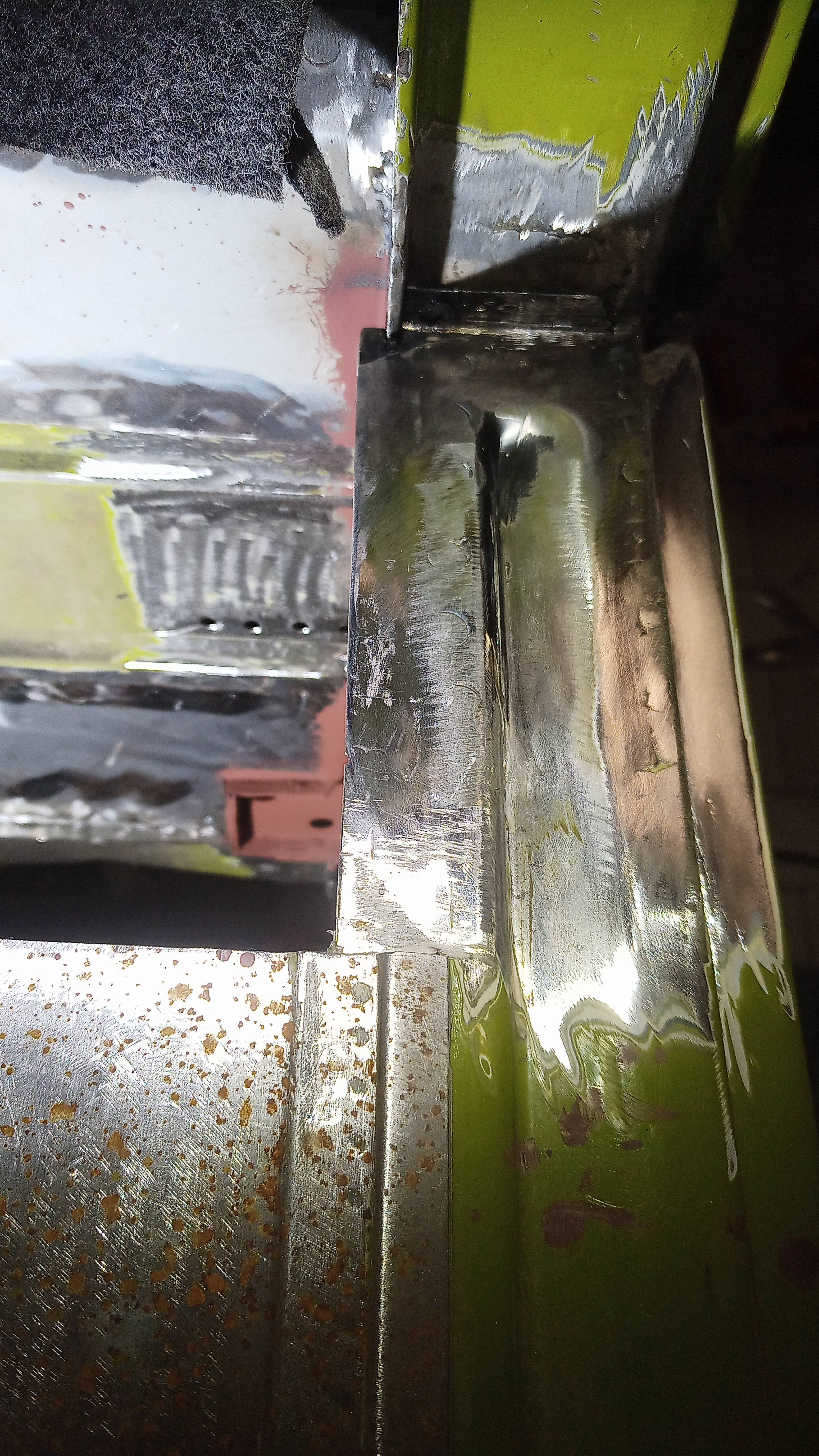

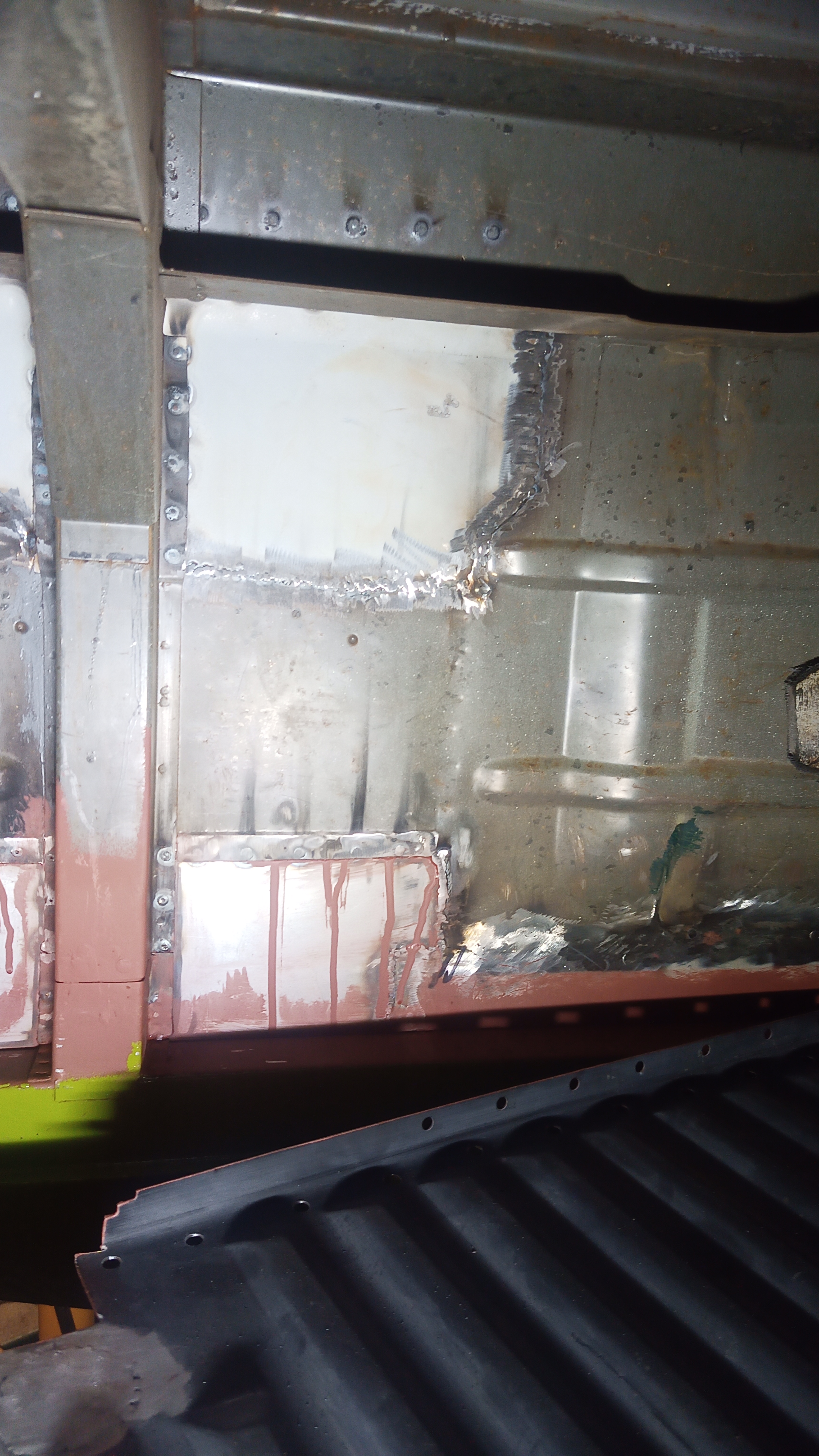

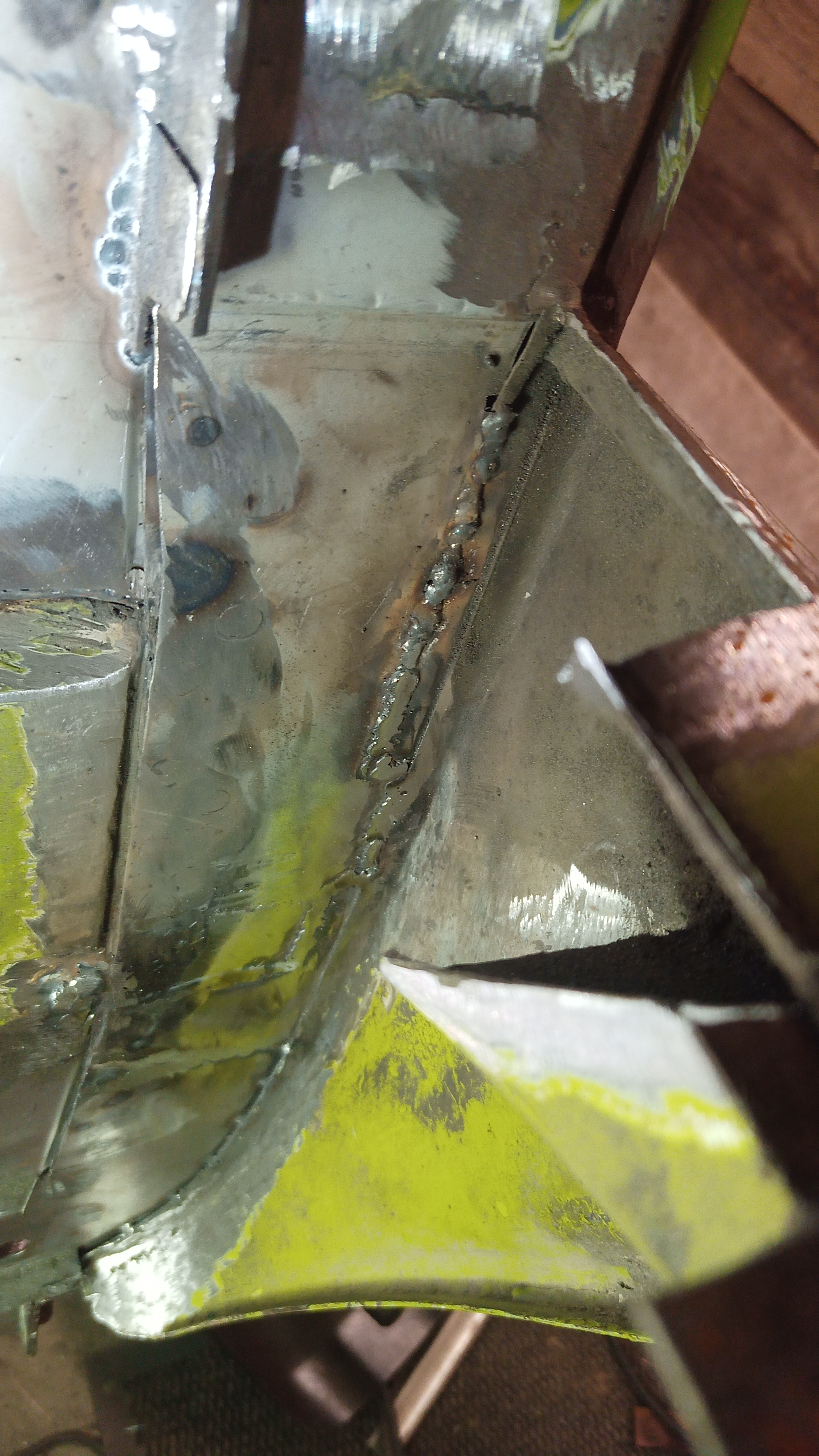

Bus-Hoehle hat geschrieben: 17.03.2024 21:47 Radhaus wieder zu.
Dito.

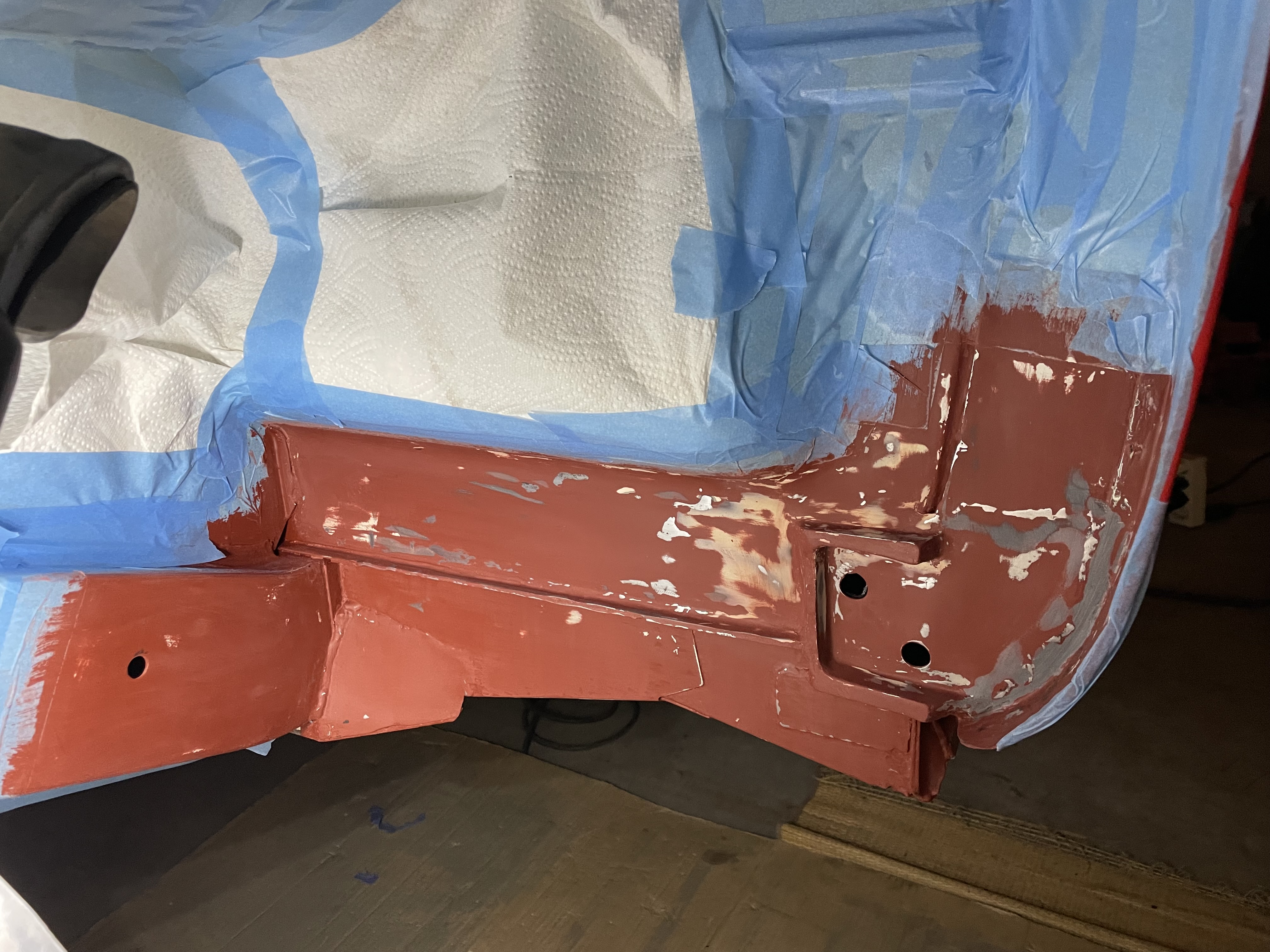

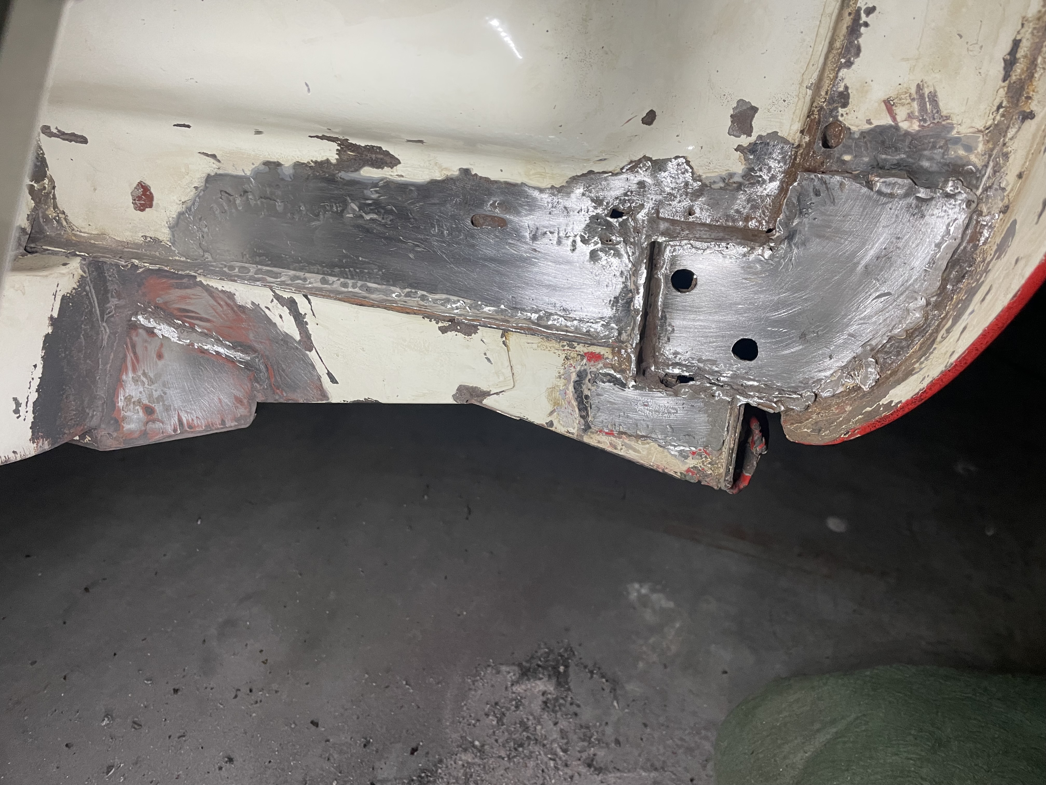

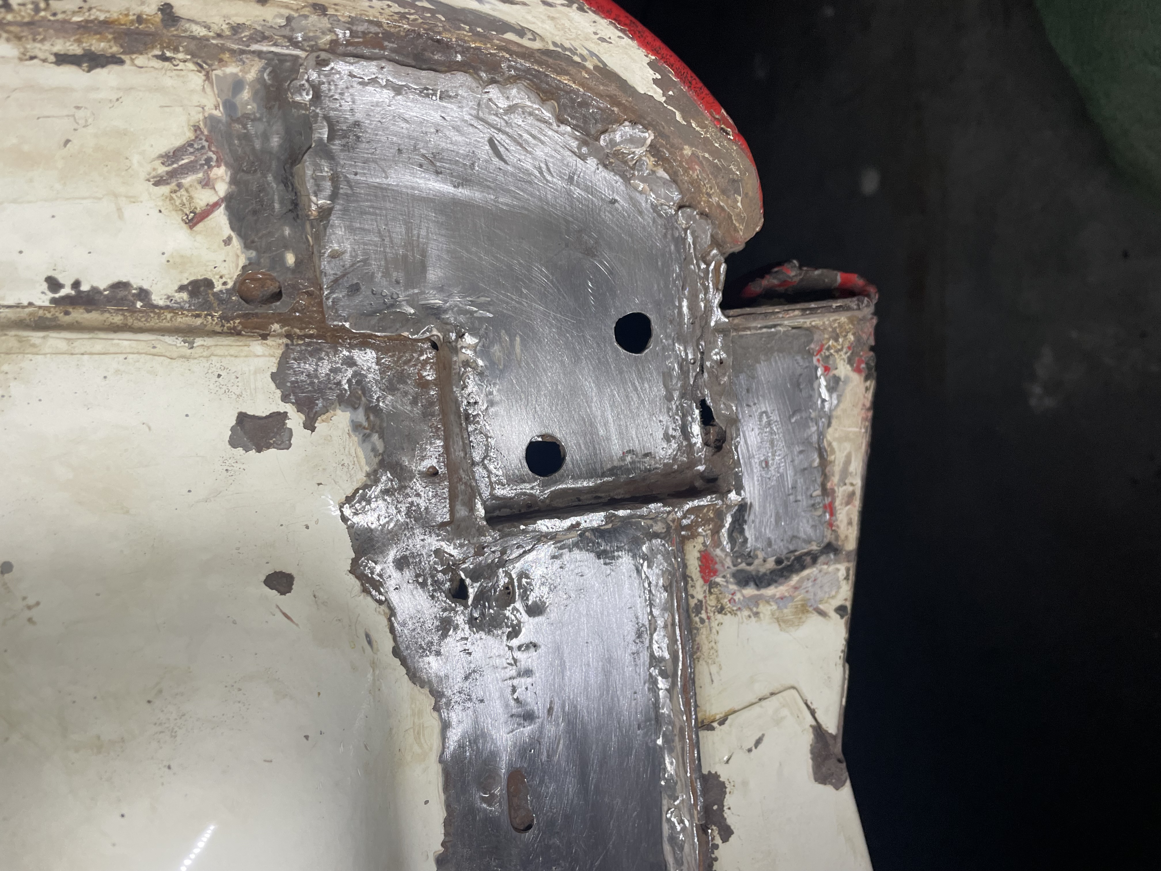

Bin gerade dabei eine üble Flickstelle an der linken B-Säule herzurichten. Wurde mal ziemlich hässlich drauflos gebraten.
Nochmals schleifen, dann lackierbereit…
Bereits hinter mir (entrostet, versiegelt und Bratho Korrux nitrofest drauf)…
Ziemlich schwer zugänglich gewesen wegen dem aufgeschweissten Halter des Zusatzölkühlers.
Grosses Uff… alles ohne Lift, nur vorne aufgebockt, gefühlte 5000x unter den Lift gekrochen…
…und sollte ich nach meinem Ableben irgendwann mal wieder auferstehen, dann werd ich Carosseriespengler oder Fahrzeuglackierer ganz bestimmt nie zu meinem Beruf machen :versteck:
Aber Licht am Ende des Tunnels… nur noch die Bremsanlage vorne (Haupt- und Radbremszylinder) und Radlager vorne ersetzen :jump:
Lg avispa

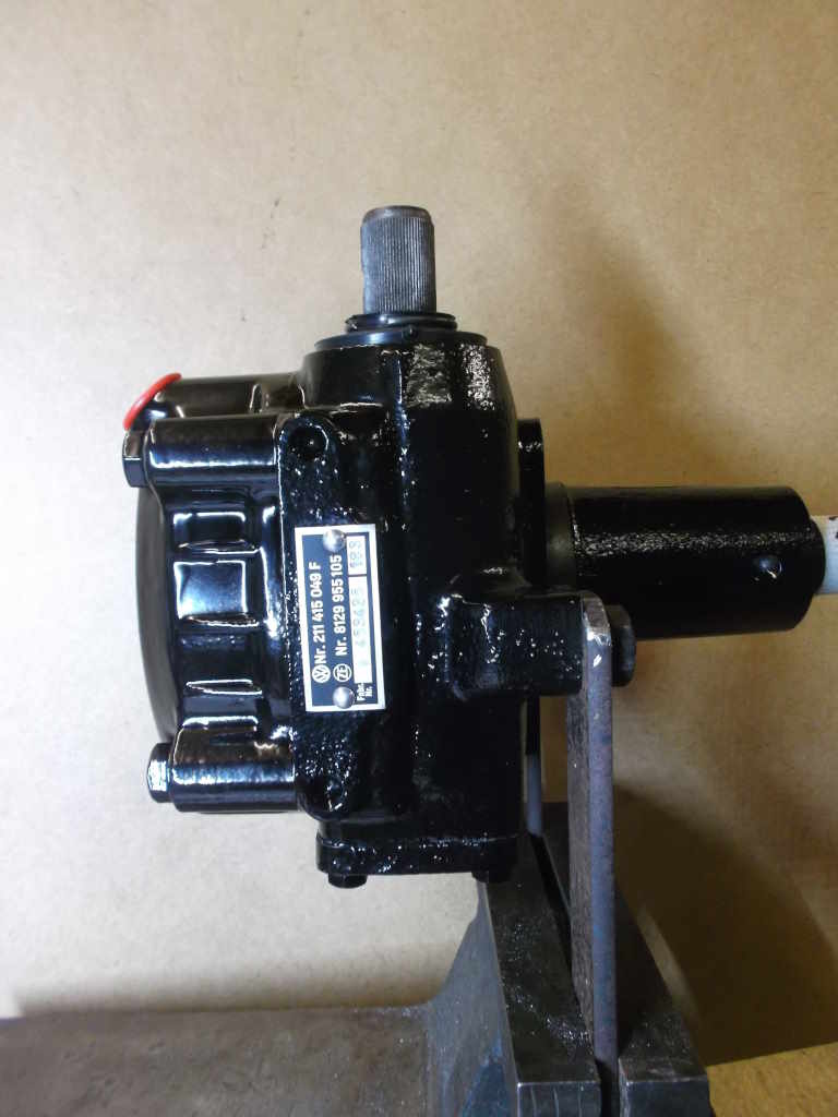

Meine aufgearbeiteten Lenkgetriebe
(siehe: viewtopic.php?p=324097#p324097)
habe ich mit aufgehübschten Typenschildern versehen. :D
... sehen jetzt rund herum fast aus wie neu. :gut:

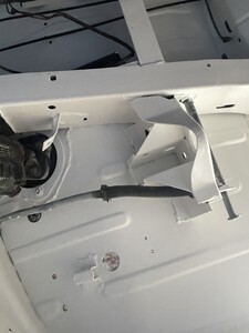

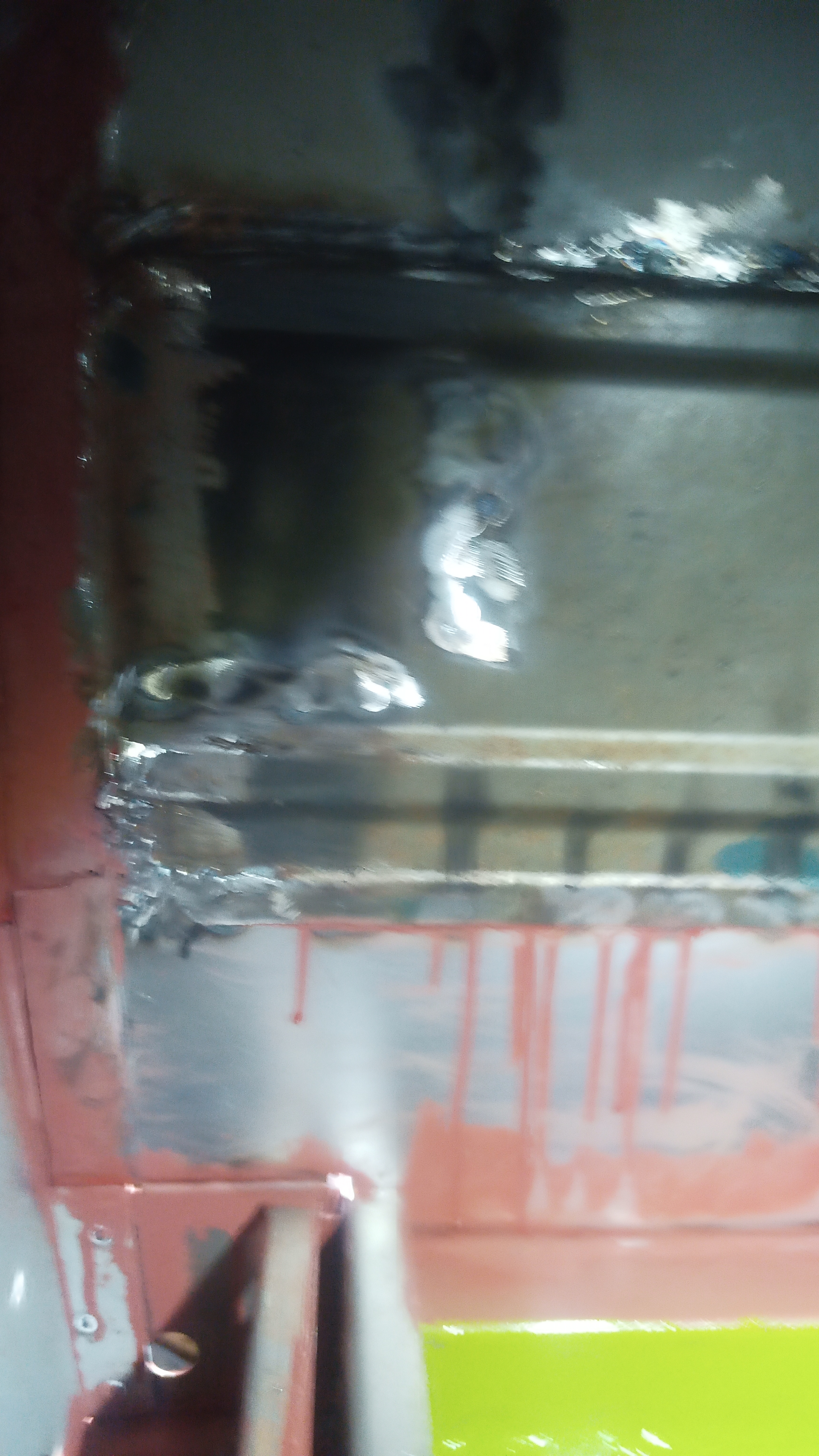

Öl und Bremsflüssigkeit gewechselt.
Außerdem mal schnell die Heckscheibe raus genommen. Ich habe im Urlaub immer den Flamma Fahrradträger dran und dabei wie wohl andere auch das Problem, das durch die oberen Krallen die Heckklappendichtung ihrer Aufgabe nicht mehr gerecht wird und innen Wasser rein kommt.
Dieses läuft dann immer in die Sicke der Fensterdichtung und ich konnte schon beobachten dass es oben rein und unten wieder raus lief.
Also wollte ich wissen ob das schon Schäden verursacht hat. Leider ja...
Zum Glück nicht gravierend, also entrostet und grundiert, morgen kommt zusammen mit Hohlraumwachs die Scheibe wieder rein

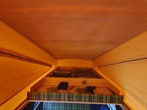

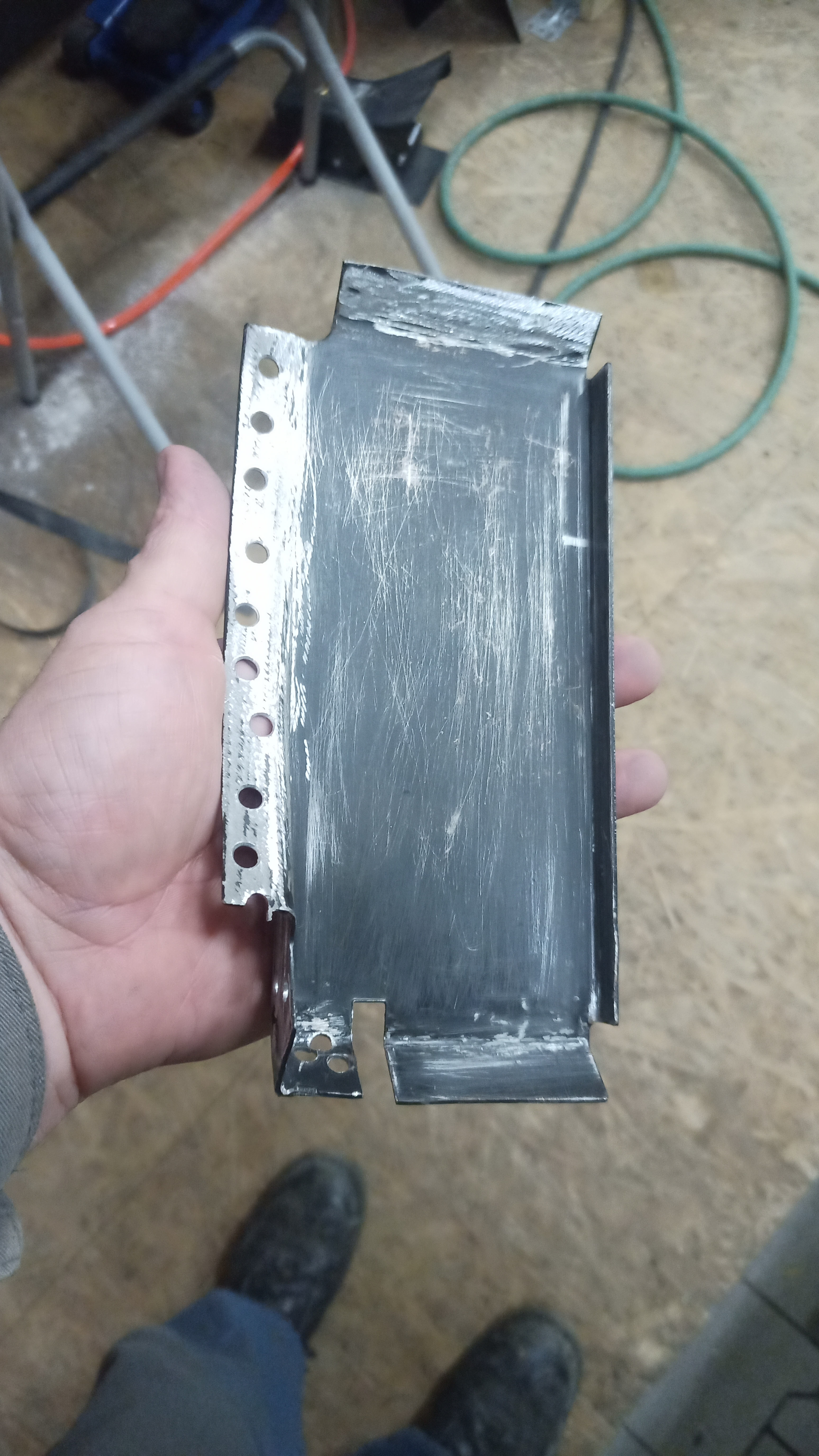

Im Obergeschoss die Matratze durch ein Fach für Stühle und Sandbleche ersetzt.
Und neue Halter für den Tisch gebaut, nun kann man das Bett ausklappen ohne das Tischbein raus nehmen zu müssen.

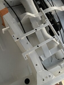

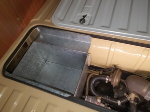

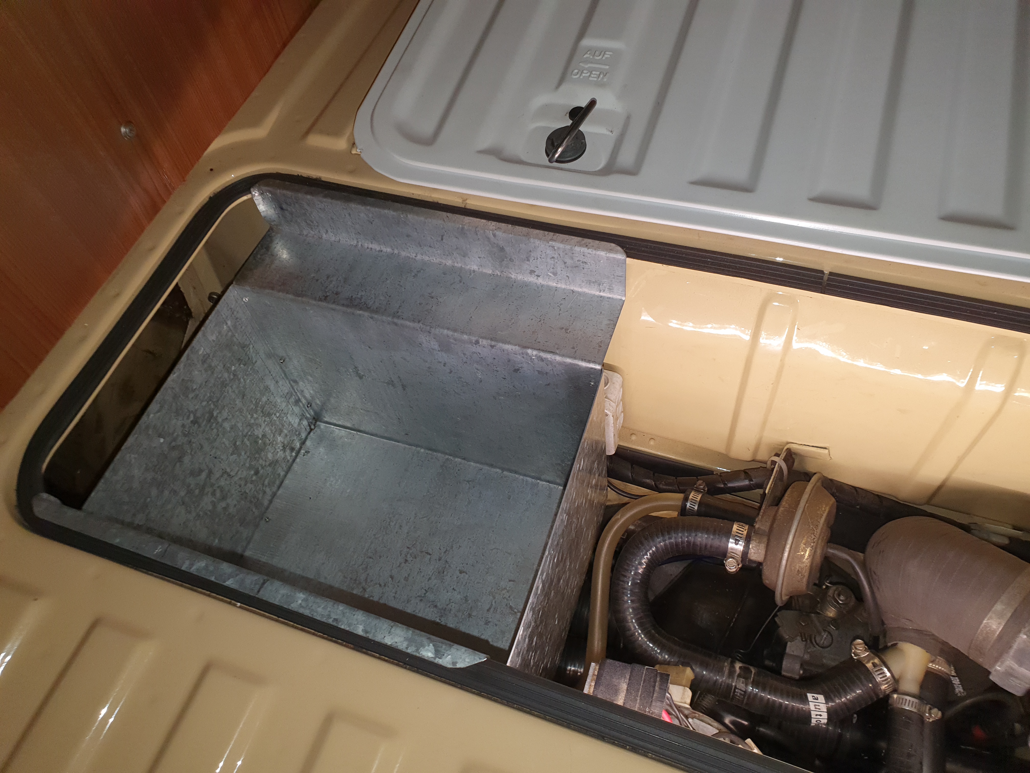

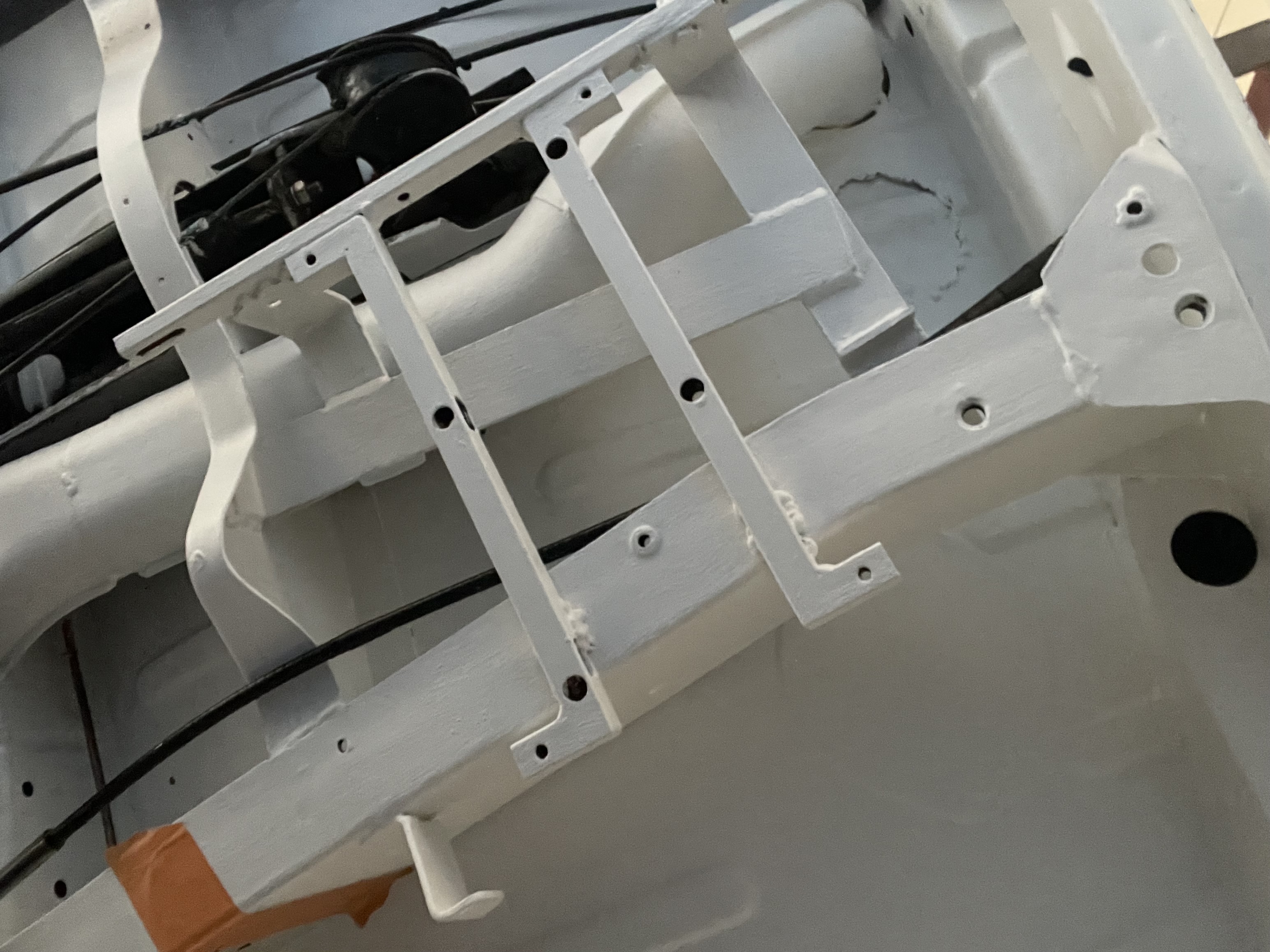

Zusätzlichen Stauraum im Motorraum geschaffen
Und für die nächste Reise einen Zyclonfilter eingebaut.
