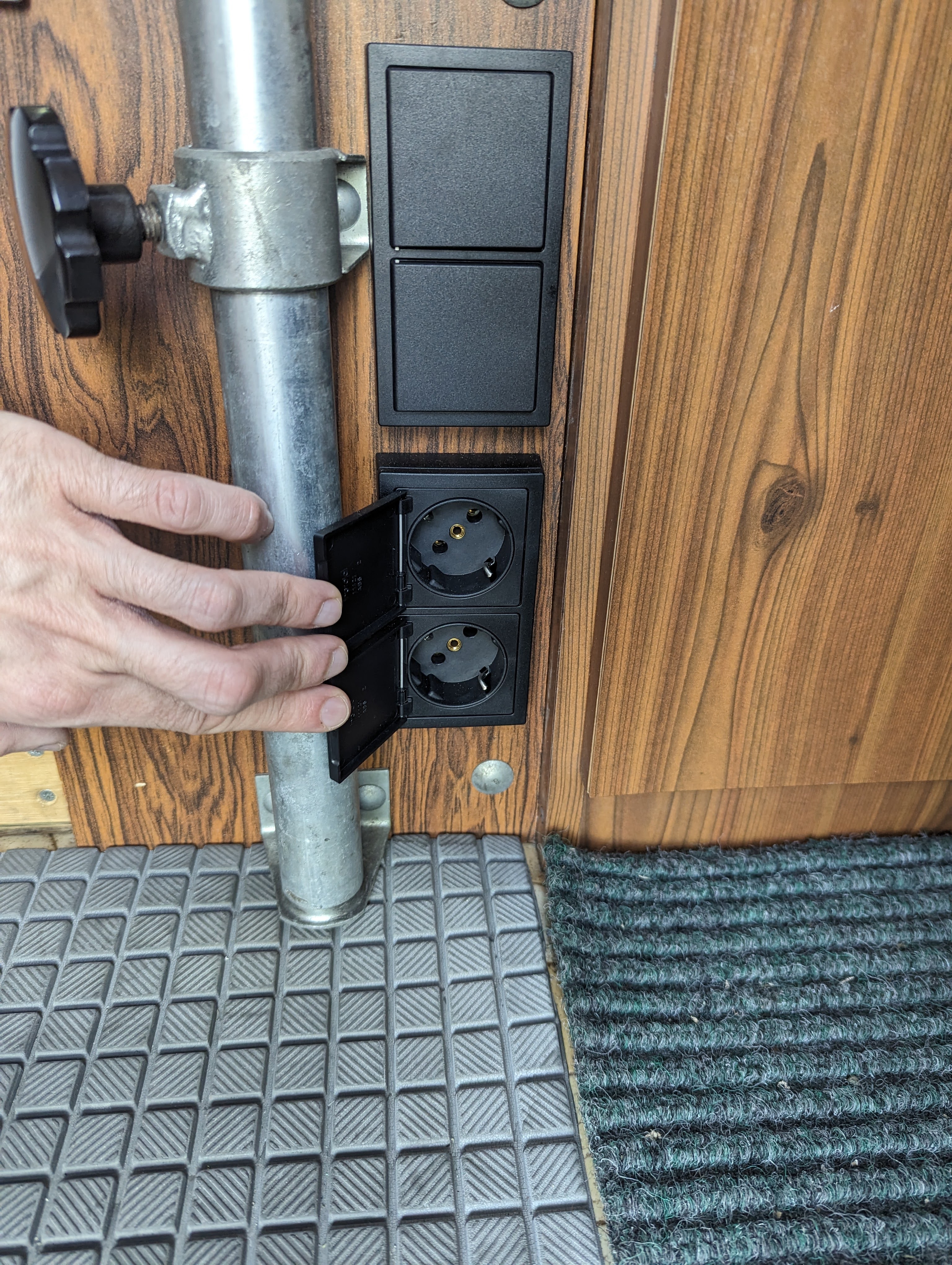

Gestern den Einbau und Test der 12V bzw. 230V Zusatzelektrik (nebst Zweitakku und Wechselrichter) abgeschlossen:
... und noch ein weiteres Löschmittel ergänzt:
und zu guter Letzt das Hot-Start-relais von Thomas eingebaut. (Dank nochmals!)

Schick schick, aber bei der 230v Steckdose im Spritzwasserbereich am Unterboden hätte ich dich arge Bedenken. Ja, das sind Feuchtraumdosen, aber da unten bräuchte es doch vermutlich mehr

bulli71 hat geschrieben: ↑05.05.2024 20:27 Schick schick, aber bei der 230v Steckdose im Spritzwasserbereich am Unterboden hätte ich dich arge Bedenken. Ja, das sind Feuchtraumdosen, aber da unten bräuchte es doch vermutlich mehr
Das Ist ein berechtigter Einwand! Deswegen ist es auch eine Steckdose Schutzart IP55 (Strahlwasserschutz) mit umlaufender Dichtung um den Steckdosentopf sowie Verriegelung des Deckels (war nicht so leicht zu finden). Und so platziert, dass sie nicht im Spritzbereich der Räder liegt. Zudem ist sie separat hinter dem RCD-Schalter zweipolig geschaltet. Also wirklich nur aktiv, wenn wirklich benötigt.
