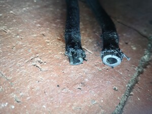

von mir zum Saisonstart mal wieder der altbekannte Benzinschlauch-Hinweis; ich wollte den Bulli nur umparken, zum Glück war die Batterie so im Eimer, dass ich nach dem Fremdstarten direkt den Fluss am Schlauch entlang sehen konnte.
Qualitätsware von Cohline und nicht sonderlich alt...

Moin Max,
da solltest du noch mal schauen, was du da eigentlich von Choline gekauft hattest.
Eventuell waren das gar keine Benzinleitungen. Mit Gewebe habe ich bei denen nur Entlüftungsschläuche gefunden.
Generell kann man aber sagen das man die Finger von den Gewebe ummantelten Schläuchen lassen sollte.
Hier hat man quasi keine optische Kontrollmöglichkeit, wenn der Schlauch Risse bekommt.
Ich habe mit den Choline Schläuchen von TK-Carparts (Siehe auch diesen Beitrag: viewtopic.php?f=7&t=28525) immer gute Erfahrungen gemacht.

Hallo Max,
Qualitätsware von Cohline, mit Gewebe ummantelt?
Cohline ist nur ein Hersteller… mit vielen verschiedenen Schläuchen im Programm.
Ich hab seit 7 Jahren die glatten FKM Schläuche von Cohline verbaut,
Top, aber nur wenn man den richtigen Typ kauft
Übrigens, wenn Du hinter der Schottwand die selben minderwertigen Schläuche verbaut hast, muss um das ordentlich zu machen der Motor raus

Danke für Eure Hinweise!
Hab gerade nochmal in die Rechnungen geschaut, wurde mir als "Benzinschlauch" verkauft... Muss nochmal schauen, welcher Typ genau draufsteht. Auf jeden Fall kommen jetzt nicht ummantelte rein...

schrauberger
- Beiträge: 1838
Hallo Max, gut das ich offensichtlich wegen des Motorausbaus nicht recht hatte, aber ein Gefummelt wird es sicher werden
Mit nicht ummantelten Schläuchen bist Du noch nicht auf der sicheren Seite. Innen muß er aus FKM bestehen, das ist wichtig. 2240 ist glaub die Nummer.
Die FKM Schläuche hatte ich wie Thomas auch von TK.
Händler müssen Ihre alte Ware (in diesem Fall Benzinschlauch der den neuen Kraftstoff nicht verträgt) los werden. Und keiner schreibt drauf, „Für neuen Sprit nur bedingt haltbar“
Je nach dem wie groß der Lagerbestand, oder die Sachkenntnis ist, kann das dauern.
