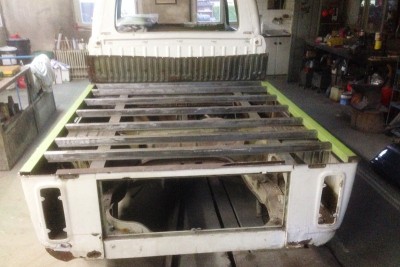

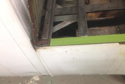

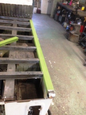

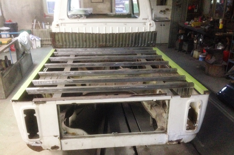

Und hier das Ergebnis, alter Träger weg, neuer Träger drin, und es passt! :-)

die grünen Träger - kommen die von Classic Fab funky green metals ?

@ulme*326: Ja, das sind «funky green panels» von vwsplitparts.com

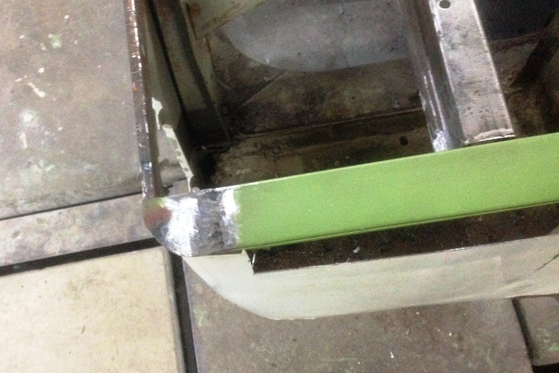

Und hier noch die andere Seite. Die Arbeit war nicht leichter, ging aber schneller da Erfahrungen von der anderen Seite eingeflossen! :thumb:

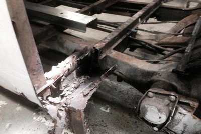

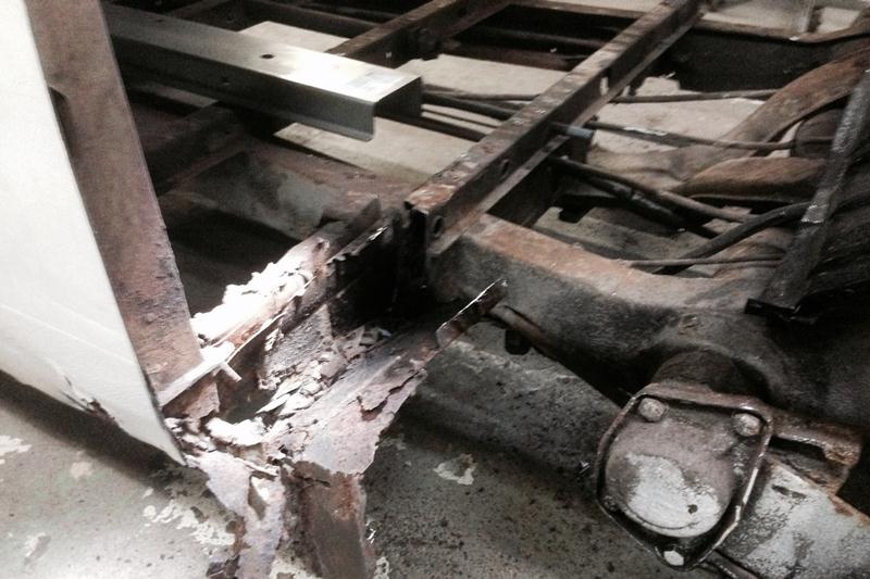

Hallo Basti
Was war deine Lösung? Sehe ich das richtig, dass du den unteren Teil der Trennwand rausgetrennt hast? Diese Arbeit steht bei mir auch kurzum an und auch ich muss den gesamten Querträger wechseln und möchte an der Trennwand so wenig Schaden wie möglich anrichten.
Habe noch eine Frage zu den Schwellern. Sehe ich das richtig, dass bei der Doka kein Mittelschweller verbaut ist? Der hat, meiner Ansicht nach, wegen den verschiedenen Säulen gar kein Platz. Oder sehe ich das falsch? Bei mir ist alles so marode das ich da nichts mehr feststellen kann.

Hallo Christian,
schoen, dass mein leider eingeschlafener Thread wieder zum Leben erweckt wurde. :oops:
Mittelschweller: Das siehst du richtig. Bei der Doka und ich "denke" auch bei den Pritschen gibt es KEINE Mittelschweller.
Trennwand: Meinst du die Wand unter/hinter der Sitzbank vor dem Tankraum? Das ist eigentlich eher ein Rahmen, denn die 2 Deckel lassen sich zecks Tankwartung entfernen. Leider war bei mir auch das untere Profil sehr rostig, weshalb ich es entfernt habe und nachgefertig habe. Mein Projekt macht jedoch seit einiger Zeit eine eher unfreiwillige Pause... :?
Basti

[/quote] Trennwand: Meinst du die Wand unter/hinter der Sitzbank vor dem Tankraum? [/quote]
Nein, ich meine die Trennwand vorne, oberhalb des ersten Querträgers wo du Hilfe in diesem Fred gesucht hast.
